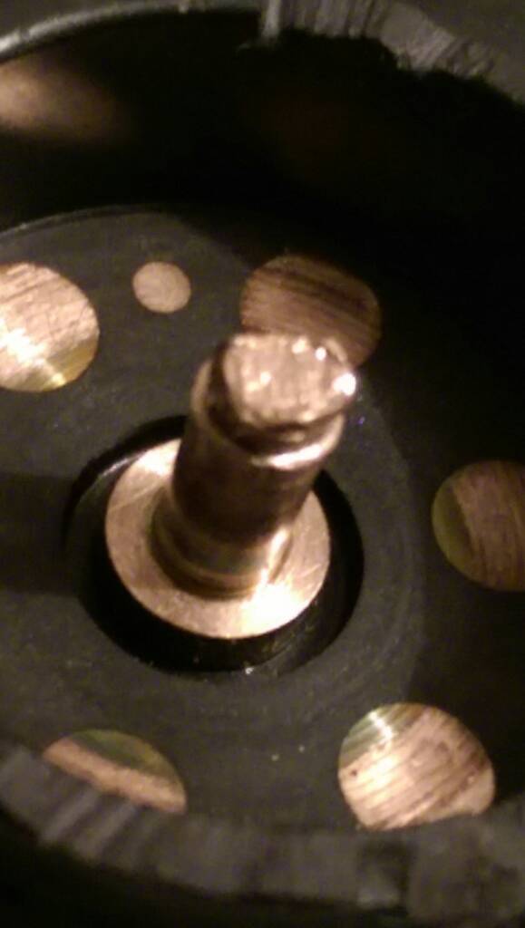

Ich hab mich heute mal damit beschäftigt das Problem zu beheben.
Bin genau nach der Anleitung vorgegangen wie im FAQ beschrieben.
Leider hat sich die Unterlegscheibe dagegen gewehrt und so vergewaltigt wie das Teil nun leider aussieht, werde ich heute wohl nicht drumherum kommen mir einen neuen Sensor bestellen zu müssen. [emoji51] uploadfromtaptalk1458833412477.jpg

Hrhrhr, du hast zu wenig bzw nichts vom Stift weggedremelt ;-)
Aber am Ende kommt es auf die paar Kröten ja nicht unbedingt an.

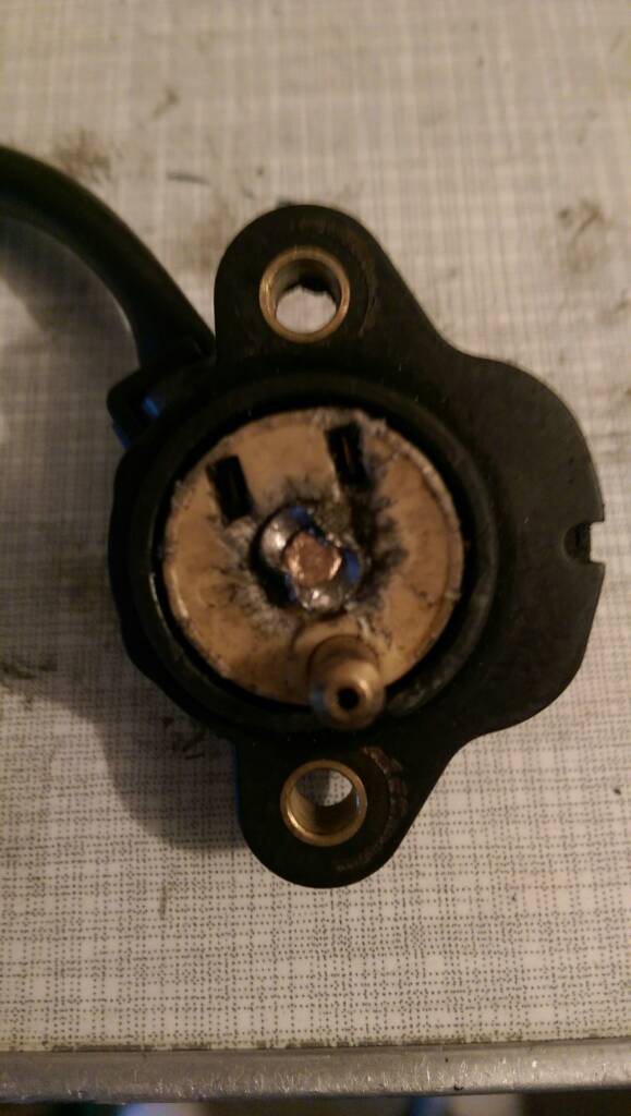

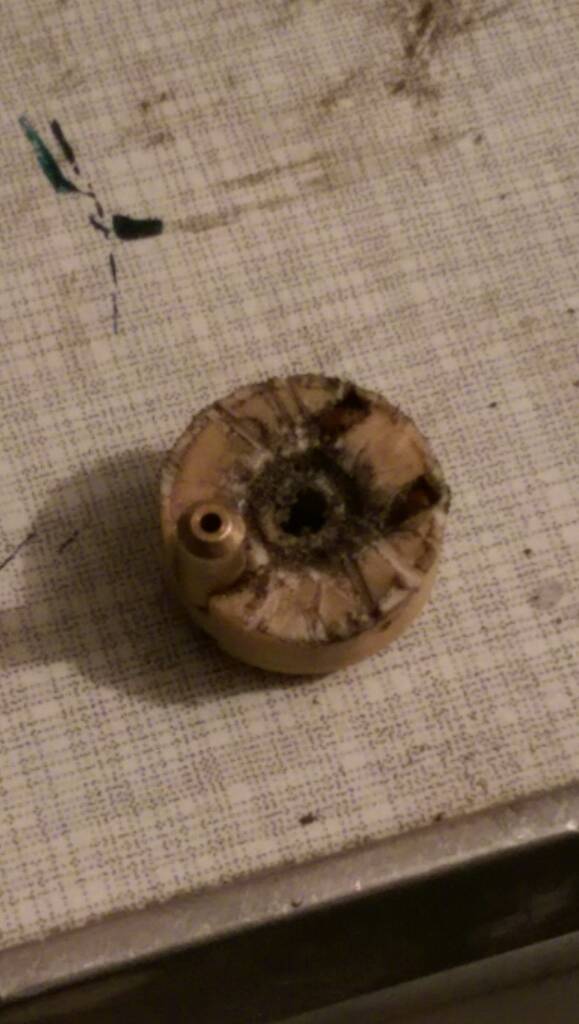

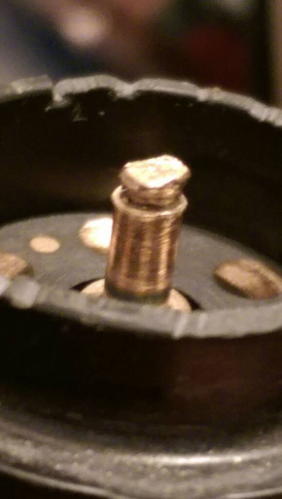

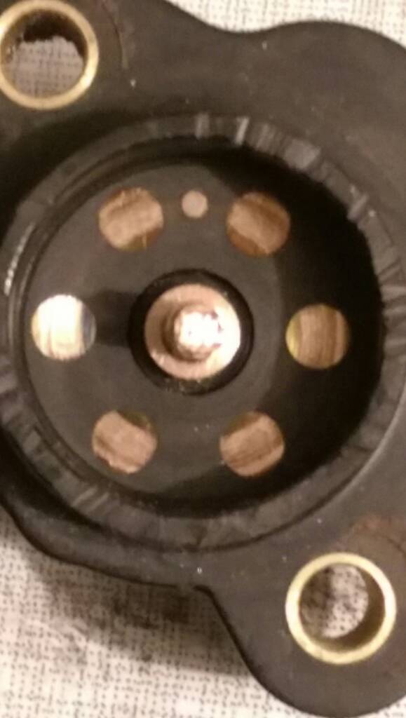

Mit etwas Geduld ist es nun endlich vollbracht.
Leider mussten das Plastik und der Stift in der Mitte etwas leiden.
Macht es noch Sinn, den in diesem Zustand wieder zusammen zu bauen, oder sollte ich mir doch lieber einen neuen Sensor besorgen? uploadfromtaptalk1458845894130.jpguploadfromtaptalk1458845903108.jpguploadfromtaptalk1458845910592.jpguploadfromtaptalk1458845917438.jpg

Waren die Kontakte so nach Ausbau oder hast du da schon poliert? Die sehen nämlich noch ziemlich ok aus...
WENN oder besser FALLS du 1. eine ordentliche Nut am Stift ausarbeitest und 2. die Auflagefläche auf dem Plastik entgratest und eben schleifst sollte das gehen aber da du scheinbar so grobmotorig wie ich bist: Kauf dir einen neuen ;-)

Hab die mit Bremsenreiniger und WD40 sauber gemacht.
Ein leichter Ölfilm war vorher drauf.
Ich werde mal probieren den wieder zusammen zu bauen und vorsichtshalber nen neuen bestellen.
Das ist ja filigran wie'n Uhrwerk. 😉

Der Ölfilm ist normal. Der Sensor wird mit vom Motoröl durchflossen.
Nimm lieber direkt nen neuen, ich glaube so wirklich glücklich wirst du mit dem nicht mehr ;-)
