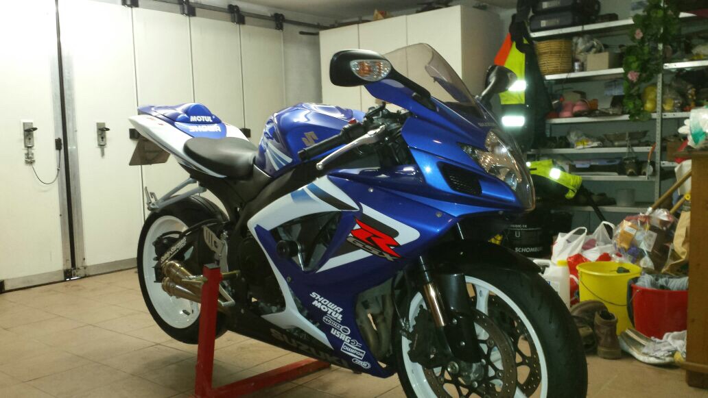

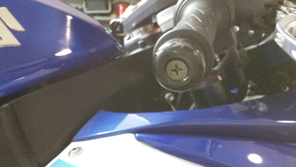

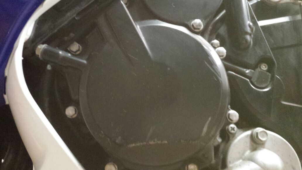

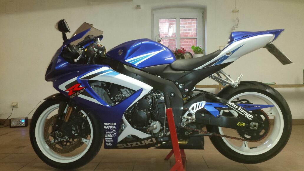

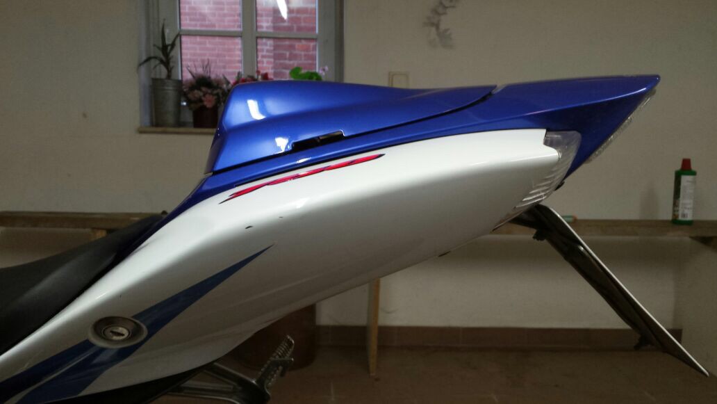

Hallo erstmal.
Würde gern die Meinung der "Fachgemeinde" einholen. Habe mich entschlossen zum Kauf einer 750 K6 in naher Zukunft. Stehe seit gestern mit einen Verkäufer im Kontakt und würde euch gern um einige Tipps bitten,auf die ich achten sollte.
Leider ist mein Fachwissen in dieser Hinsicht noch nicht all zu dolle.
Bei der Maschine, um die es sich handelt, ist ein neuer Satz Reifen montiert worden. Ebenfalls wurde der TÜV bis 2017 erneuert.Gelaufen hat sie bis dato 27650 km.Kostenpunkt laut Angebot 5000€. Denke aber, da ist noch was zu machen da das Teil laut Aussage, einmal in der Garage umgefallen ist.Ebenfalls liegt kein Scheckheft vor. Sollte ich lieber die Finger davon lassen???
Hier ein paar Bilder:
Wäre nett von euch, wenn ihr mir noch ein paar Tipps geben könntet.

- Preislich sollte auf jeden Fall noch was drin sein.
- Kratzer sehen für mich tatsächlich nach Umfaller aus da horizontal. Also m.E. nicht so tragisch.
- Fehlendes Scheckheft ist natürlich so ne Sache, zumindest die ersten 1-2 Inspektionen habe ich persönlich gerne nachgewiesen.
Interessant wäre noch die Anzahl der Vorbesitzer, bei mehr als 2 würde ich die Finger davon lassen.
Was hast du für einen Eindruck vom Verkäufer?
Händler oder Privat?
Was ist mit der 24.000er Inspektion? Wurde die gemacht? Nachweis? <- WICHTIG!
Nimm jemanden zur Besichtigung mit der Ahnung von Mopeds hat und geh die üblichen Punkte ab.....
