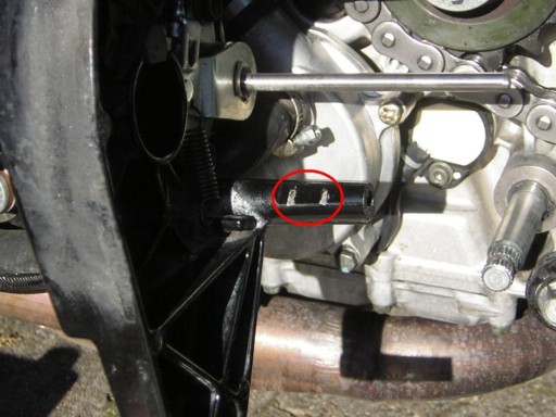

HI,
meine Kette schleift an der vorderen Kettenabdeckung und macht nun ger?usche !!! kennt einer das Prob. bei der GSX-R 750 K5 ???

Hmmm, sieht nicht wirklich gut aus, w?rde ich gleich mit zum H?ndler und der soll das auf Garantie machen. Hab ich aber noch nie geh?rt!

Ok, guter Einwand, bin jetzt mal davon ausgegangen, dass die Kettenspannung stimmt.
Aber jetzt kommen mir noch ein paar andere Sachen: Heck? h?her oder tiefer gelegt? Federbein, vorspannung arg ge?ndert?

Nee Nee, Kettenspannung I.O. und sonst auch alles Original !!!

Also wenn die Kettenspannung ok ist ab zum H?ndler weil Garantie dasollen die was machen :D

Jup, von dem komme ich gerade !! mal sehen was die machen !!!!

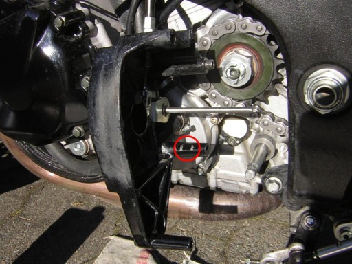

Ich finde allerdings, bei dem zweiten, mittleren Bild, dass die Kette doch etwas durchh?ngt. So sieht es zumindest aus....

So komme gerade von meinem freundlichem H?ndler.......
Die Kette sei I.O. und es liegt am Ketten-Spray :confused: :mad:
Das Spray w?rde nicht richtig einziehen k?nnen und deshalb verkantet sich die
Kette leicht. :eek:
Ich bin ohne Worte........ :mad: :mad: :mad:

jungs, kettenspray ist doch kein kleber!!:nono: es ist ein ?l das die kette schmiert oder schmieren soll!!
@Gixxer Treiber, kannst du dein moped hinten aufbocken? wenn ja mach das mal bitte und leg einen gang ein 2. oder 3. und lass mal im standgas laufen und beobachte mal wie sich die kette am ritzel verh?lt.

Sorry aber das ist ja wohl der Gr??te Mumpitz " Es liegt am Kettenspray". W?rd an deiner Stelle mal ganz schnell den H?ndler wechseln und die Kettenspannung und die Kettenflucht von einem Fachman, oder jemanden der es kann kontrollieren lassen. Ne Kette kann man auch auf die richtige Spannung bringen, wenn man schief spannt, was dann nat?rlich zur Folge hat das sie schleift.
Ist das Ritzel original?, hatte mal Schleifspuren, durch umritzeln.
Muss nicht der Fehler sein, kann es aber!

ich k?nnte mir eher vorstellen das das kettenspray nicht richtig eingezogen ist...bzw das es auf die "kalte kette" gespr?ht wurde...
kettenspray sollte man auf ne warm gefahrene Kette spr?hen weil wenn man es auf eine kalte kette spr?ht kann es nicht es nicht richtig einziehen...ich denke mal das das dein h?ndler meint...weil wenn das kettenspray nicht richtig einziehen kann bringt das kettenspray nat?rlich auch nix...
also falls du das spray auf ne kalte kette gemacht hast...fahr die kette warm und probier es dann noch einmal. :)

Also so eine Mumpitz habe Ich ja noch nie geh?rt.
Kettenpray, egal, ob auf warmer oder auf kalter Kette, kann kein Schleifen an der Ritzelabdeckung verursachen, oder Du hast starken "Haftkleber verspr?ht" aber dann w?re die Kette immer noch ganz stark am schleifen.
Die Kette ist auf den Z?hnen gelaufen, sonst kommt die da gar nicht hin.
Das hei?t, entweder hat etwas in deinem Ritzel gesteckt was deine Kette hochgehoben hat, oder deine Flucht von Ritzel und Kettenrad stimmt nicht.
Kann schon dadurch passieren, dass Du beim Kettenspannen die Spanner an den Schwingenendpunkten nicht richtig festgeschraubt hast.
Immer nachdem man die Hinterradmutter angezogen hat, noch mal die Kettenspanner (Kontermuttern) auf Festigkeit kontrollieren.
Denn dadurch stellt sich die Hinterradfelge ein wenig schr?g und die Kette l?uft nicht mehr gerade. Da das vordere Ritzel im Vergleich zum hinteren sehr klein ist, wird die Richtung der Kette vom hinteren Kettenrad bestimmt.
Da reichen schon ganz wenige Grad Abweichung um die Kette aus der Flucht zu bringen, bzw. am Ritzel hochzuheben.
Das war das Schleifen.
Kann Mir nichts anderes vorstellen, vorausgesetzt, Deine Kette war gespannt, wie Du Uns ja versichert hast !!!!
Oder Deine Ritzelwelle hat einen Schlag....dann schnell ausbauen, sonst Probleme....
