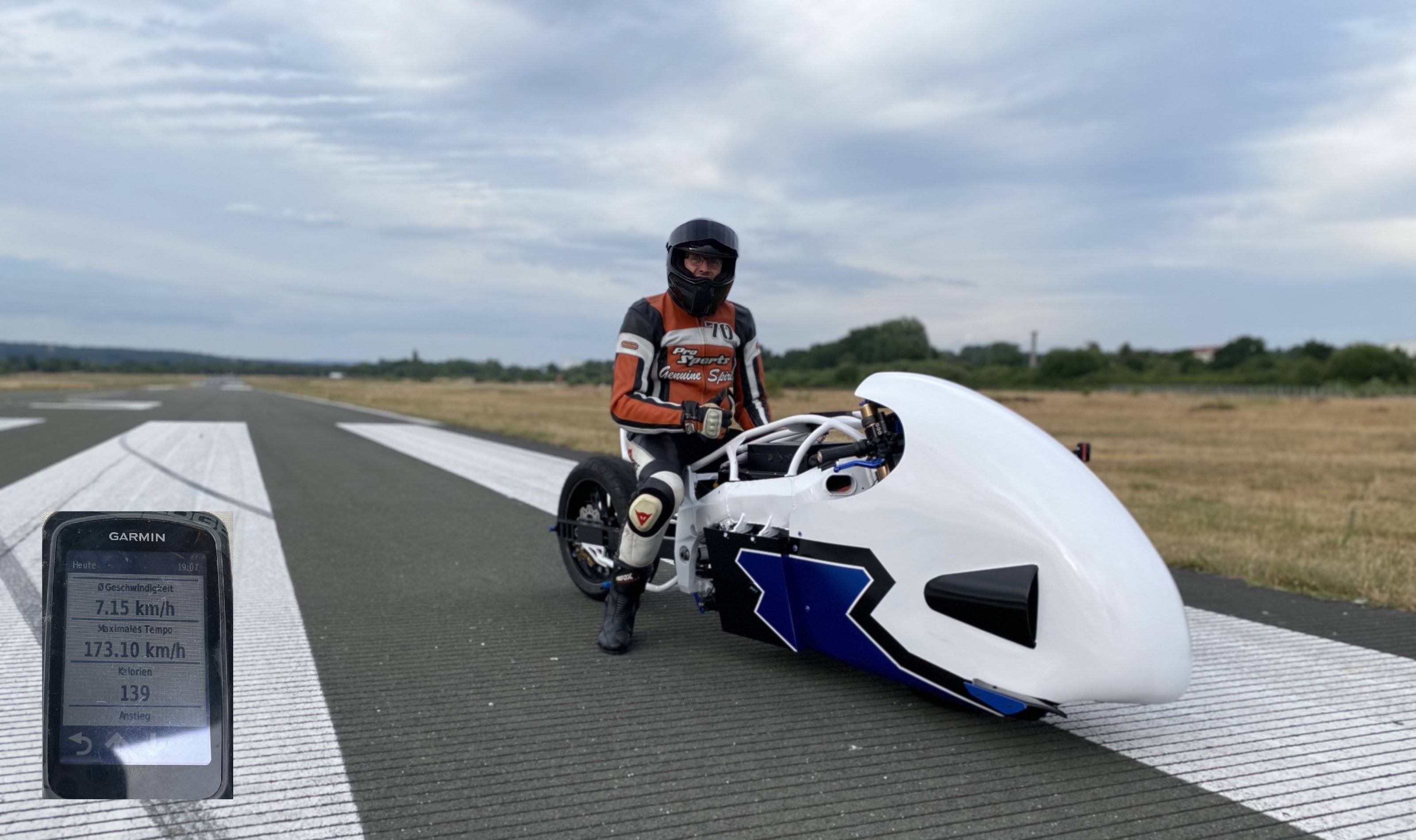

Diskutiere Kilo-E-Dragster im Galerie Forum im Bereich Allgemein; Gestern mit 350V DC am Flughafen unterwegs gewesen

Hier noch das Video dazu:

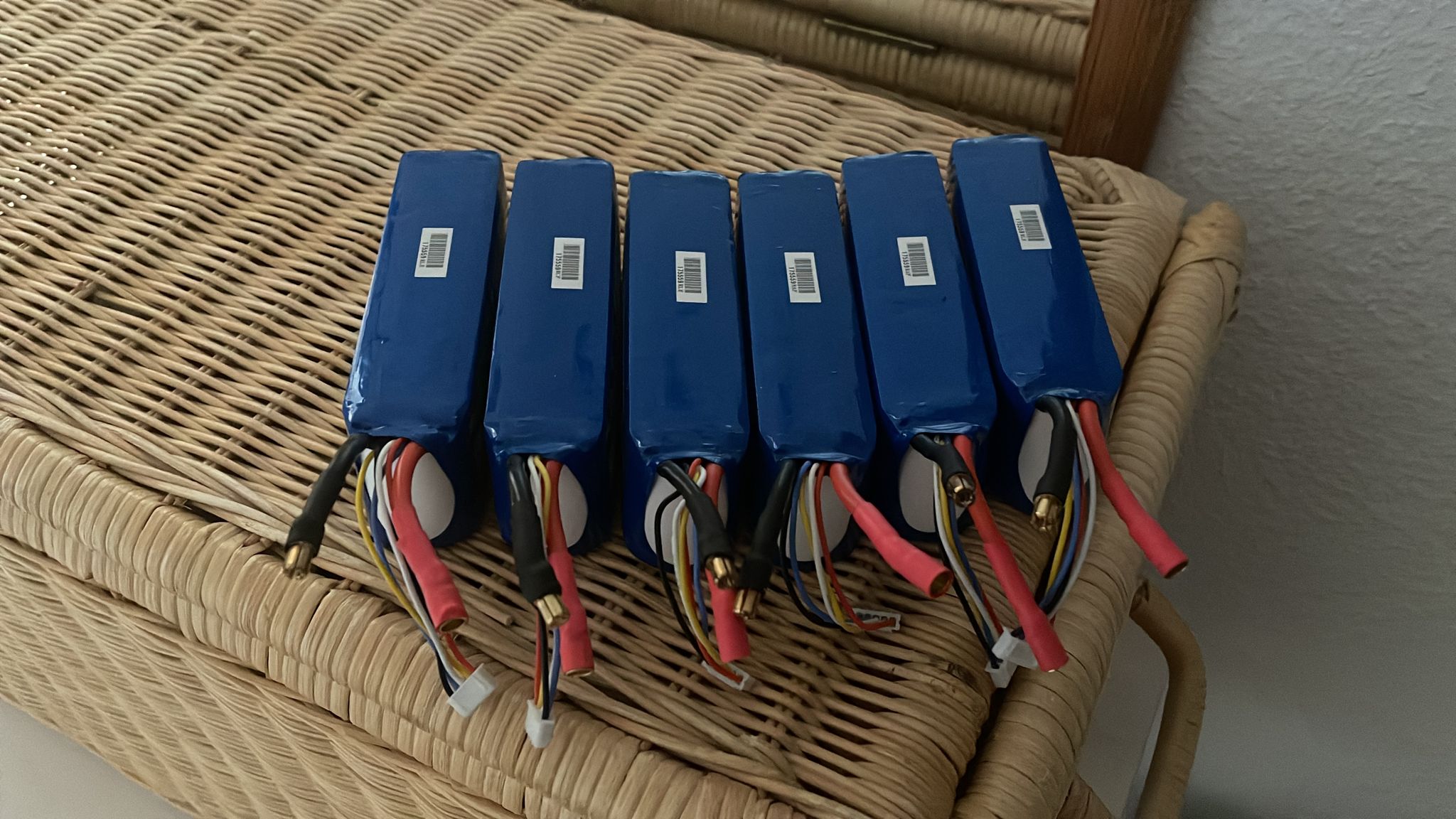

Habe jetzt noch 3 4S Akkus mit 6mm Anschlüssen versehen. Somit komme ich nun auf die Hälfte der Spannung (400VDC) und somit auf die Hälfte der Motordrehzahl. Mal schauen, wie schnell sie dann am Lausitzring nächste Woche wird …?

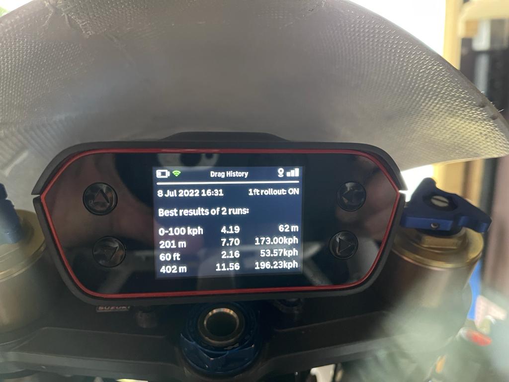

Also mein Testergebnis war für mich ein voller Erfolg, für die Zuschauer aber einige Pfiffe würdig!
11,8 Sekunden auf 196 km/h und im zweiten Lauf hatte ich dann die 200 km/h. Fazit, der Lausitzring taugt für Bikes nichts, da der Start am Ende einer Steilkurve ist und somit automatisch das Rad zur Seite rutscht. Ist mir im ersten Lauf passiert! Beim zweiten Lauf hatte ich einen 1300 PS Golf IV als Gegner und der ist auch nur eine 11,0 gefahren. Also war es nicht schlimm für mich gegen ihn zu verlieren. Hatte mir eh rot beim Start eingeheimst 😉

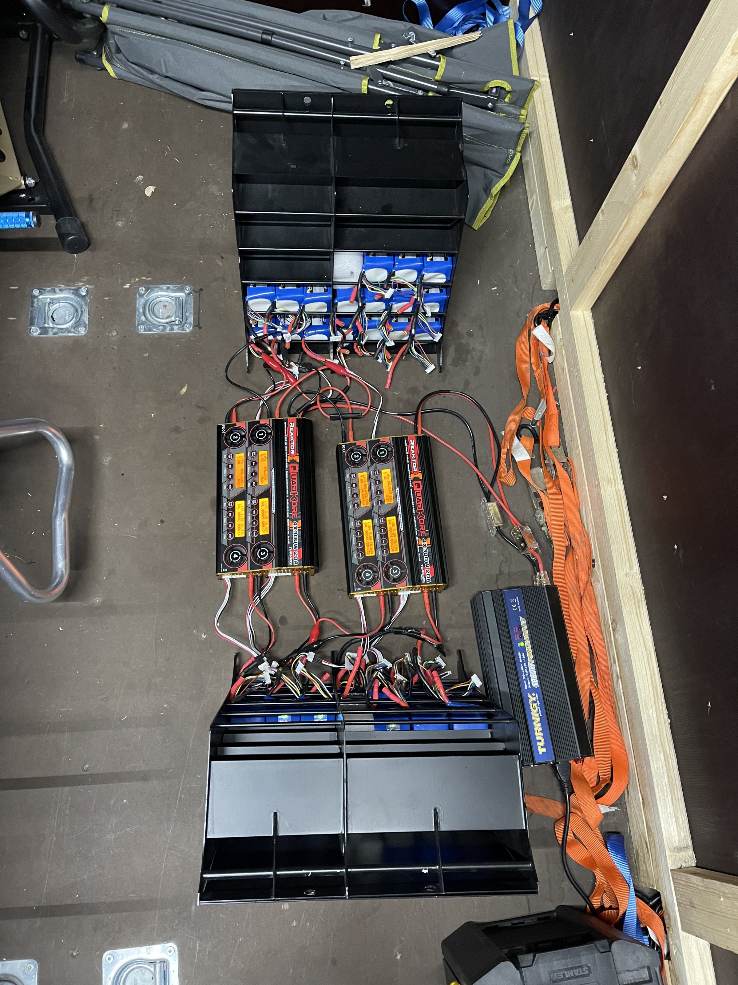

Ich verwende Modellbauakkus für RC Boote/Autos.
Die schließe ich einfach in Reihe, um die Spannung zu erhöhen. Und es werden 2 Reihen parallel geschalten. Rein theoretisch könnte ich sogar bis 884 V DC gehen. Wären 35 Akkus pro Seite.
Es ist zwar etwas umständlich die Akkus jedes Mal zu trennen, einzelne zu laden und dann wieder zu verbinden aber so kann ich ihn mir Schritt für Schritt aufbauen und muss nicht gleich einen fertigen für nen 5 stelligen Betrag zulegen. Evtl. werde ich Mitte August mit 450V DC an den Start gehen. Mal schauen, wie schnell ich dann werde? Schneller beschleunigen könnte ich mit dem 45 Kettenrad (aktuell 35Z), dann wäre mein Topspeed aber wesentlich geringer. Bei den 400V hatte ich ungefähr 155 km/h ausgerechnet anstelle der erreichten 200 km/h.

Aktuell bin ich mit den Chinesen zugange. Ein Akku (22,2V/25,2V) liegt inkl. Versand bei 84€.
Ab 150€ darfst Du Zoll und MwSt. oben drauf rechnen, deshalb bestelle ich aktuell einzelne 😉. Dauert halt nur etwas länger! Beim Motor und beim Regler habe ich etwa 5-10% Rabatt bekommen aber das macht den Kohl leider auch nicht fett 😀
