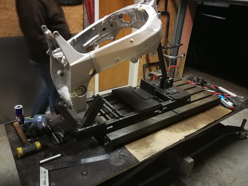

Dat Rähmchen hängt schon mal in der Befestigung
Rovi
Rovi
08.07.2009
262
Bamberg
GSXR1000
... ausgerichtet, getrennt und wird wieder zusammengeschustert (noch nicht ganz fertig) ...

Schweißt du das im WIG oder MIG verfahren?
Rovi
Rovi
08.07.2009
262
Bamberg
GSXR1000
Ich schweiß das nicht! Ich kann maximal Kupferrohre zusammenlöten.
Dafür habe ich einen Fachmann! Denke aber er schweißt WIG.
Bis jetzt hat alles gehalten was er zusammengebrutzelt hat!

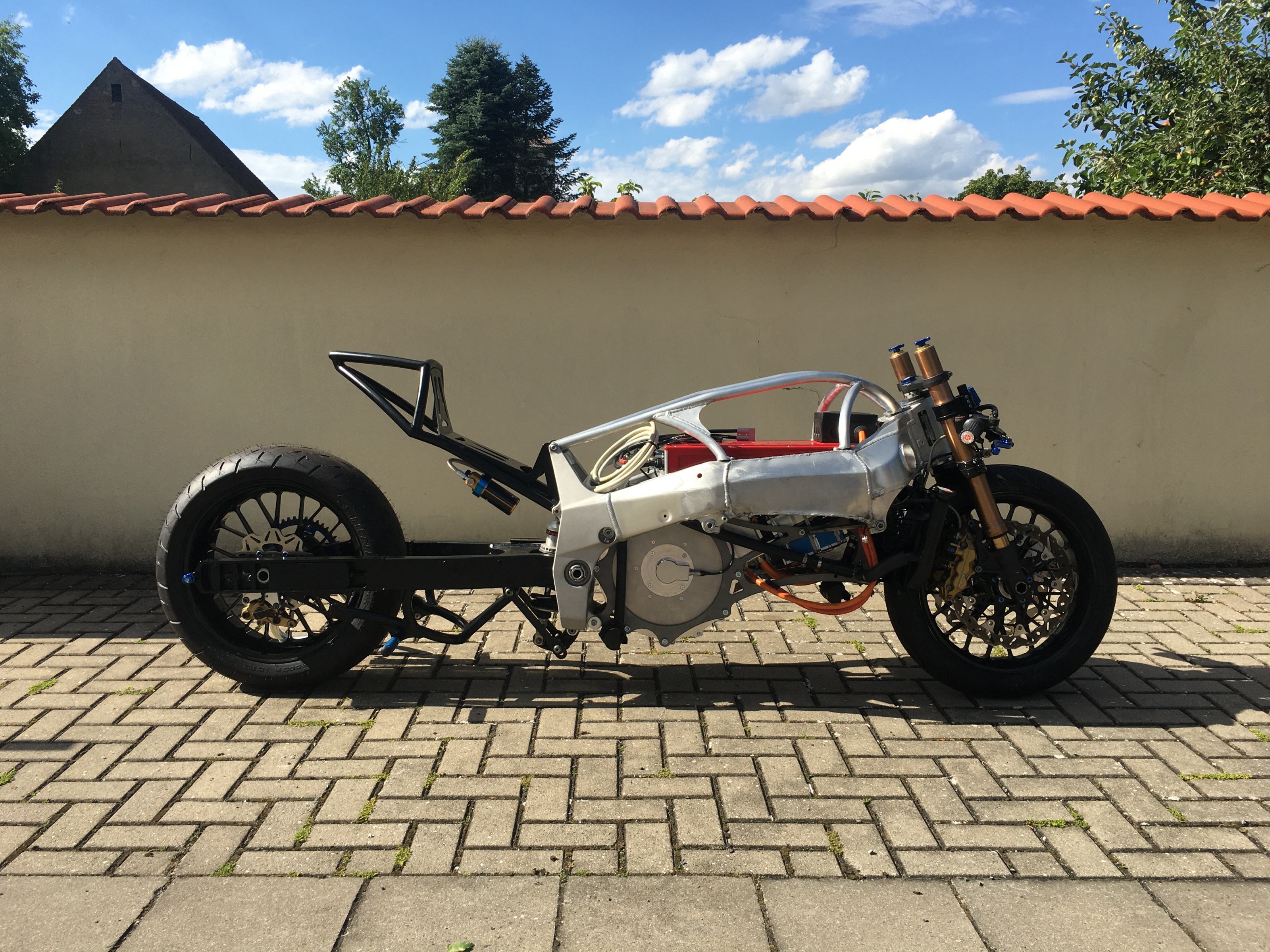

So, fertig zusammengesteckt inkl. Sitzprobe ...

Du kranker Hund - was kommt nu? :D

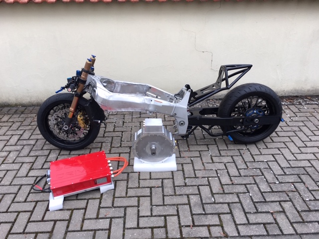

Der neue Motor ... (640Nm, 6000rpm, 90kW Dauerleistung, über 200kW Spitzenleistung)

Wow, da geht was![emoji106]
Da brauchst du schon ne Ordentliche Batterie, um die Ampereleistung zu bringen.
Rovi
Rovi
08.07.2009
262
Bamberg
GSXR1000
Nun, die Ampere gehen von 800ARMS auf 600ARMS runter (Reglertechnisch)!
Das liegt schon mal am Regler selber. Dafür geht die Spannung vom Regler von 118VDC auf bis zu 800VDC rauf.
D. h. die Leistung aus StromxSpannung steigert sich ein wenig.
Der neue Motor hat eine andere Wicklung mit einem besseren Strom/Drehmomentfaktor. Daher benötigt er nicht soviel Strom um das hohe Drehmoment aufzubauen. Aber recht haste. Der Akku ist am Ende der Schwachpunkt!
