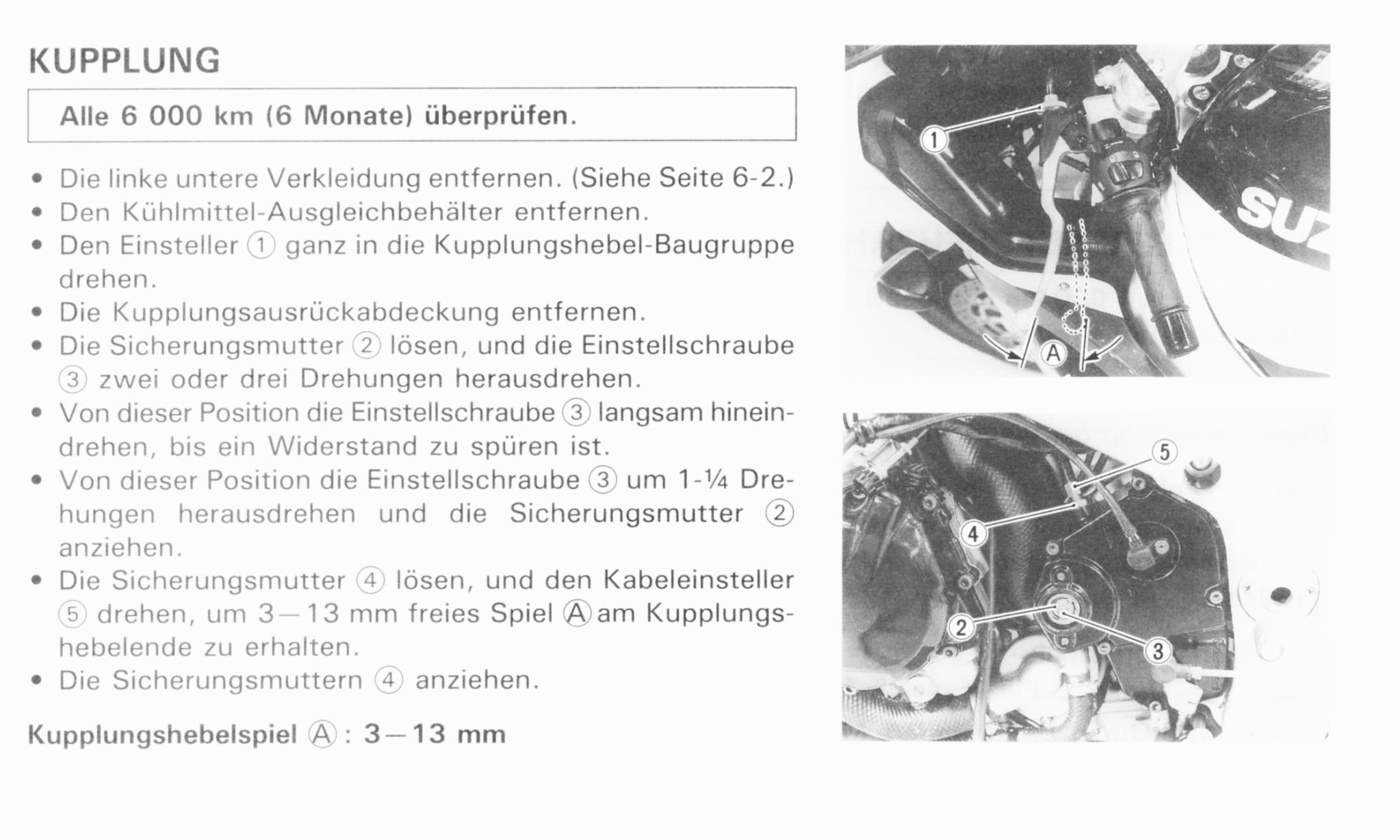

Hallo!
Letztes Wochenende habe ich mal meinen Kupplungsweg richtig eingestellt da meine Schraube oben bereits ziemlich weit rausgedreht war. Anleitung wie ich es gemacht habe, siehe im Anhang.
Jedenfalls ist mir dabei aufgefallen, dass sich meine Schraube (Nr. 3 auf dem Bild) jedes mal etwas verzieht wenn ich den Kupplungshebel ziehe.
Ich denke das ist nicht normal oder?
Außerdem war ich unlängst mit einer 600er SRAD unterwegs und da ist mir aufgefallen dass die Kupplung deutlich leichter zum Ziehen geht.
Meine Kupplung rutscht eigentlich überhaupt nicht... ist es vielleicht trotzdem an der Zeit sie neu zu machen? Welche Teile würde ich dafür benötigen?
Danke
