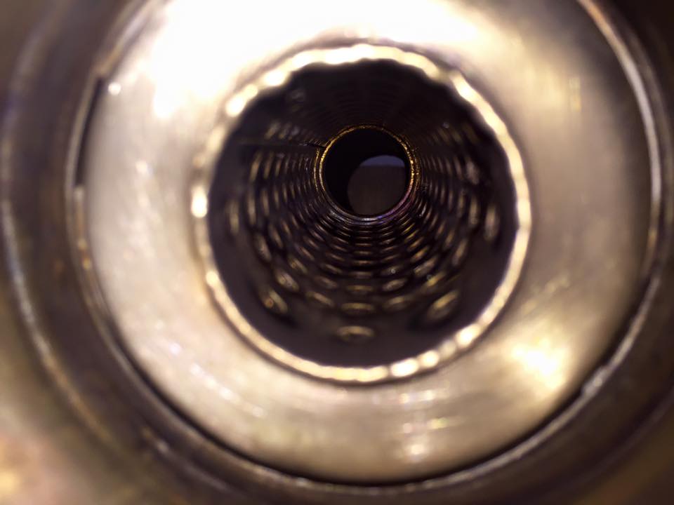

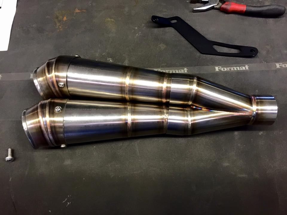

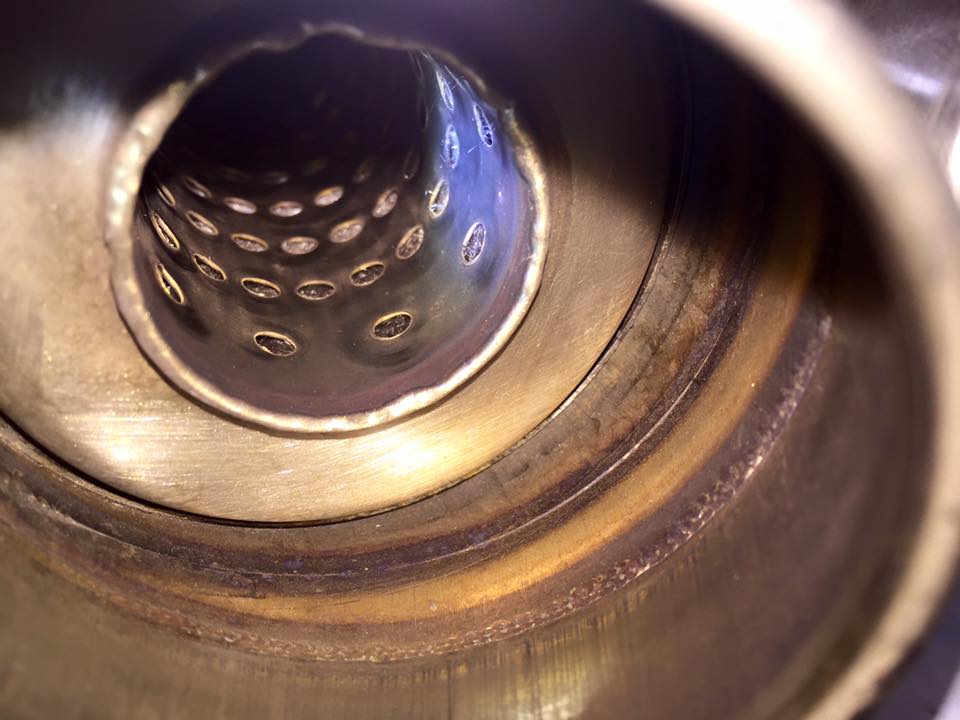

Und das Teil is wirklich neu? Hätte sonst drauf getippt das vllt Dämmwolle rausgebrannt ist.
Und die Messung war wirklich in ner "geräumigen" Ecke. Also wo nix zurück schallen konnte?
A
Aitor
09.05.2015
15
Maulburg
Gsx-R 600 K8
ist ganz neu, ich habe vor 1 monat gekauft, und ie messung ich glaube war auch okey, geräumigen und halbe metter abstand
11813486_10155917701125599_725315309079430608_n.jpg11822570_10155917701020599_3576975406056678293_n.jpg11695883_10155917701000599_837784512634287363_n.jpg

107 dB wäre äußerst viel und ist im serienmässigen Zustand sehr unwahrscheinlich. Entweder Verfahrensfehler oder Montagefehler. Zweiteres glaube ich nicht wirklich dran.
Wende Dich doch einfach mal an den Händler, der Dir das verkauft hat. 'Wenn der keine Ahnung hat, wende dich an den Importeur. Meines Wissens SO Products. Und da fragst du einfach nach Tom. Der wird dir sicher was dazu sagen können. Kann aber sein, dass die gerade Urlaub haben.
N
Nitro Chris
25.06.2011
5.870
Sorry muss jetzt mal blöd fragen, aber ist der KAT dran oder ist da ein Ersatzrohr verbaut?
Denn mit KAT kommst du definitiv nicht auf die 107 dB.
Da müsste dann einiges falsch gelaufen sein an der Messung.
