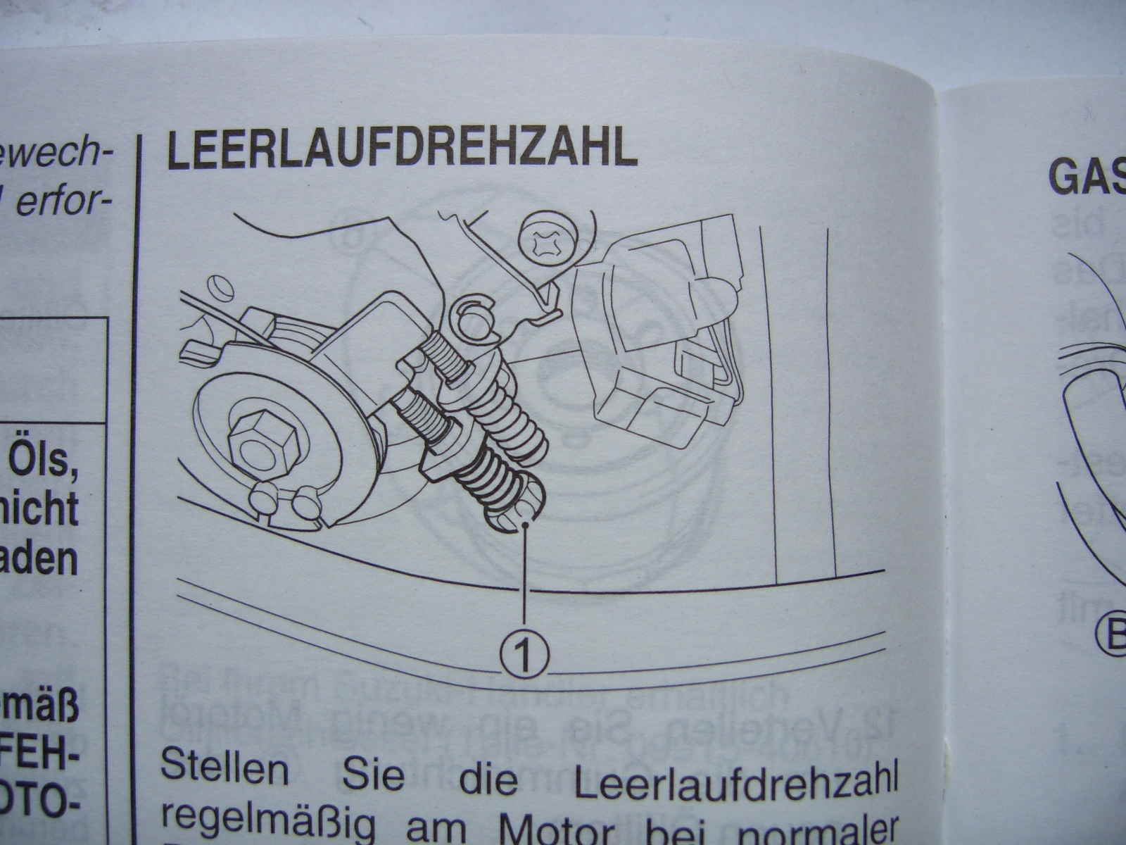

So, hab dir mal aus meinem Handbuch abfotografiert wie die Leerlaufdrehzahl einzustellen ist, ist zwar ne Kilo K6 dürfte aber das selbe sein :D
