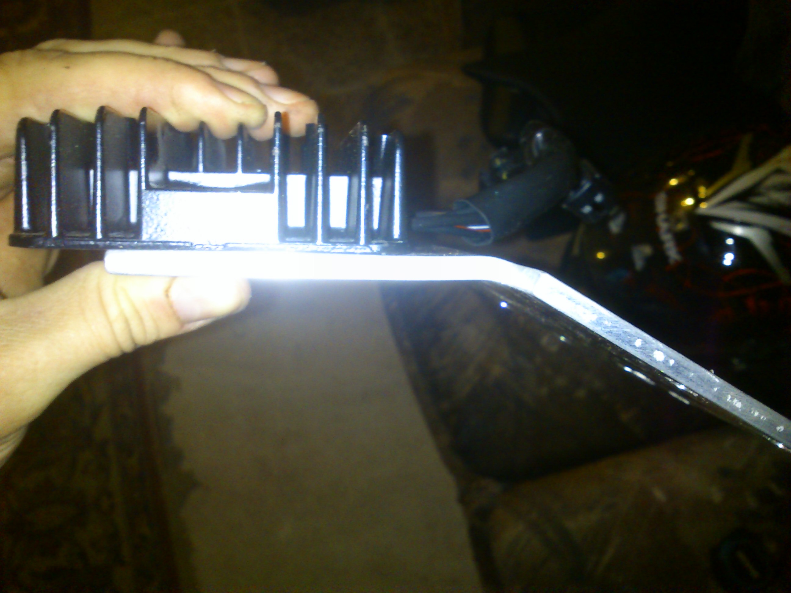

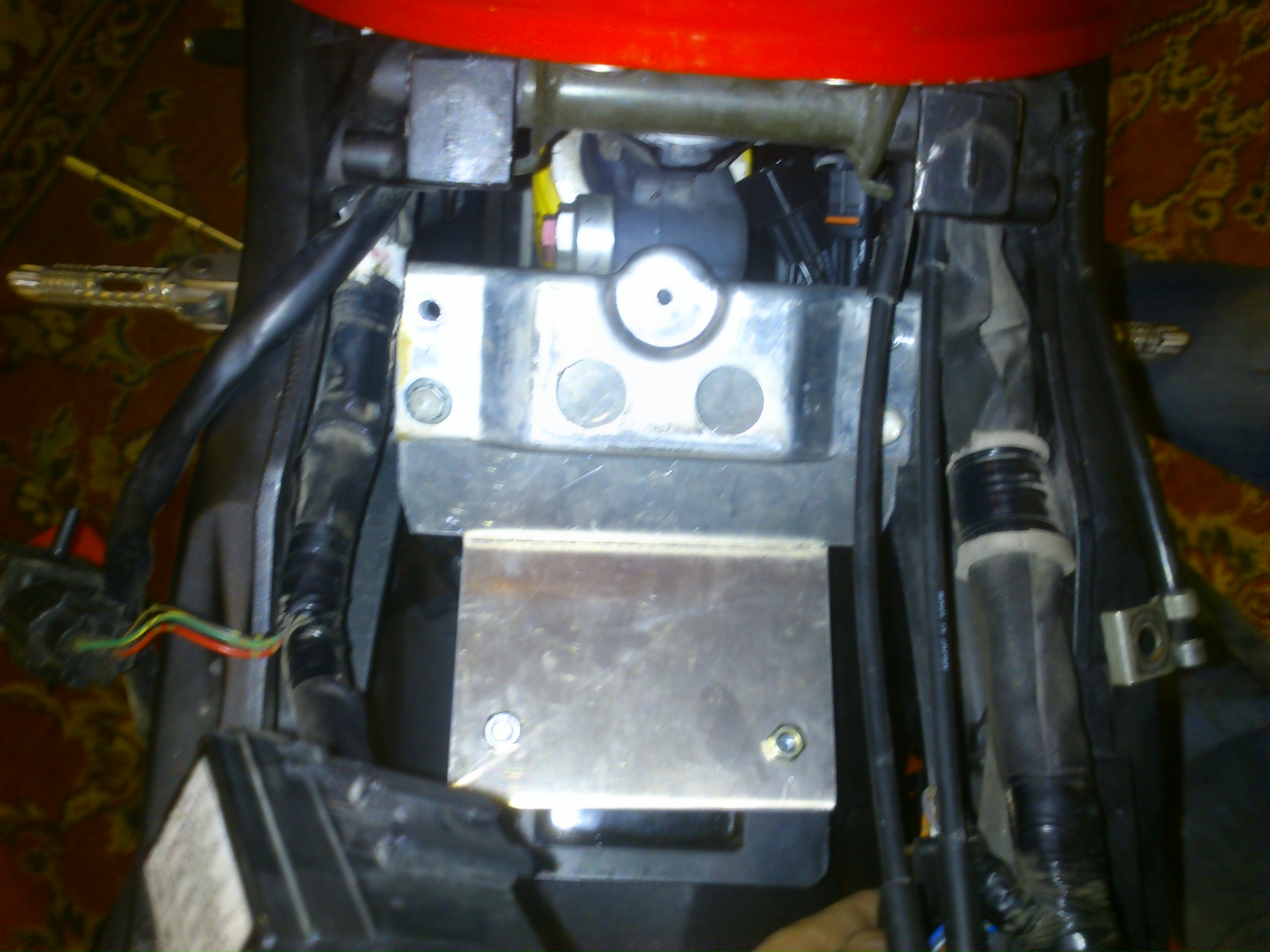

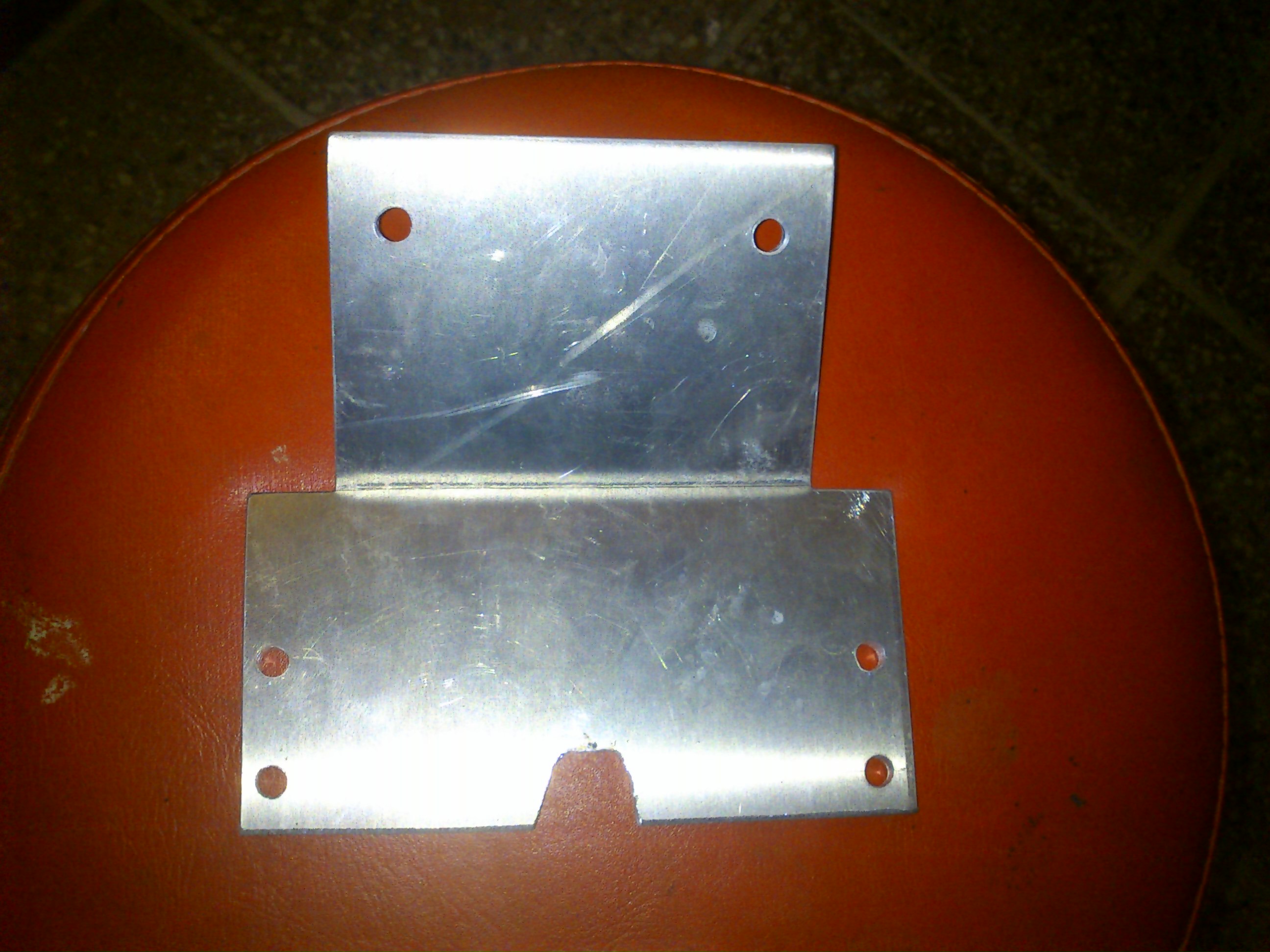

Ich habe heute das Halteblech für den Regler bekommen.
So sieht es aus:DSC_0139.JPG
Befestigt hab ich es an der verschraubten Querstrebe am Federbein( hier muss man aber etwas vom Falz wegflexen)
Morgen werden noch die Reglerkabel verlängert, und dann wird das heck wieder zusammengebaut.
N
Nitro Chris
25.06.2011
5.870
Danke scho mal für die Bilder und die Montageanleitung dabei.
Gib uns bitte ein Feedback ob es geklappt hat.

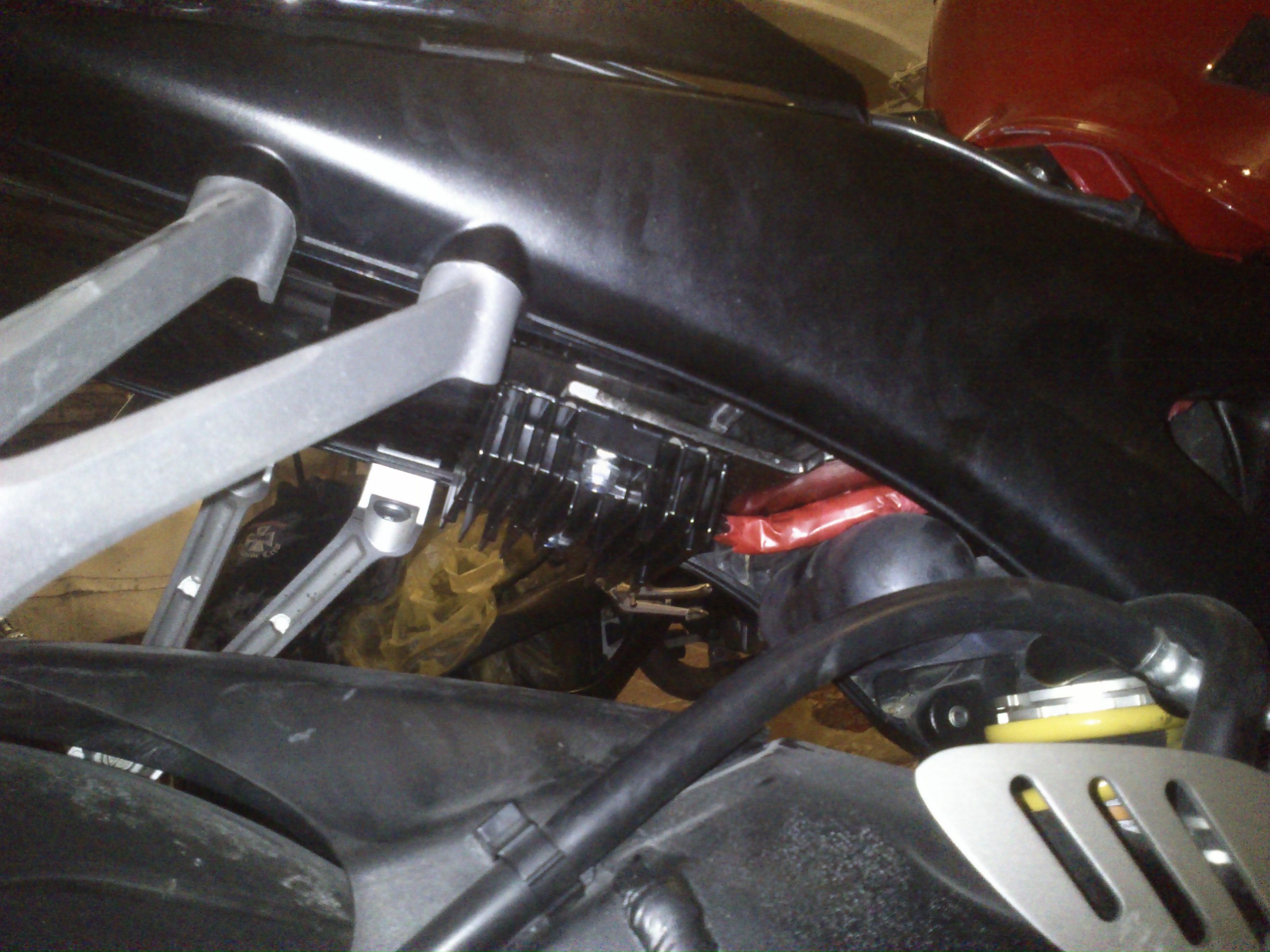

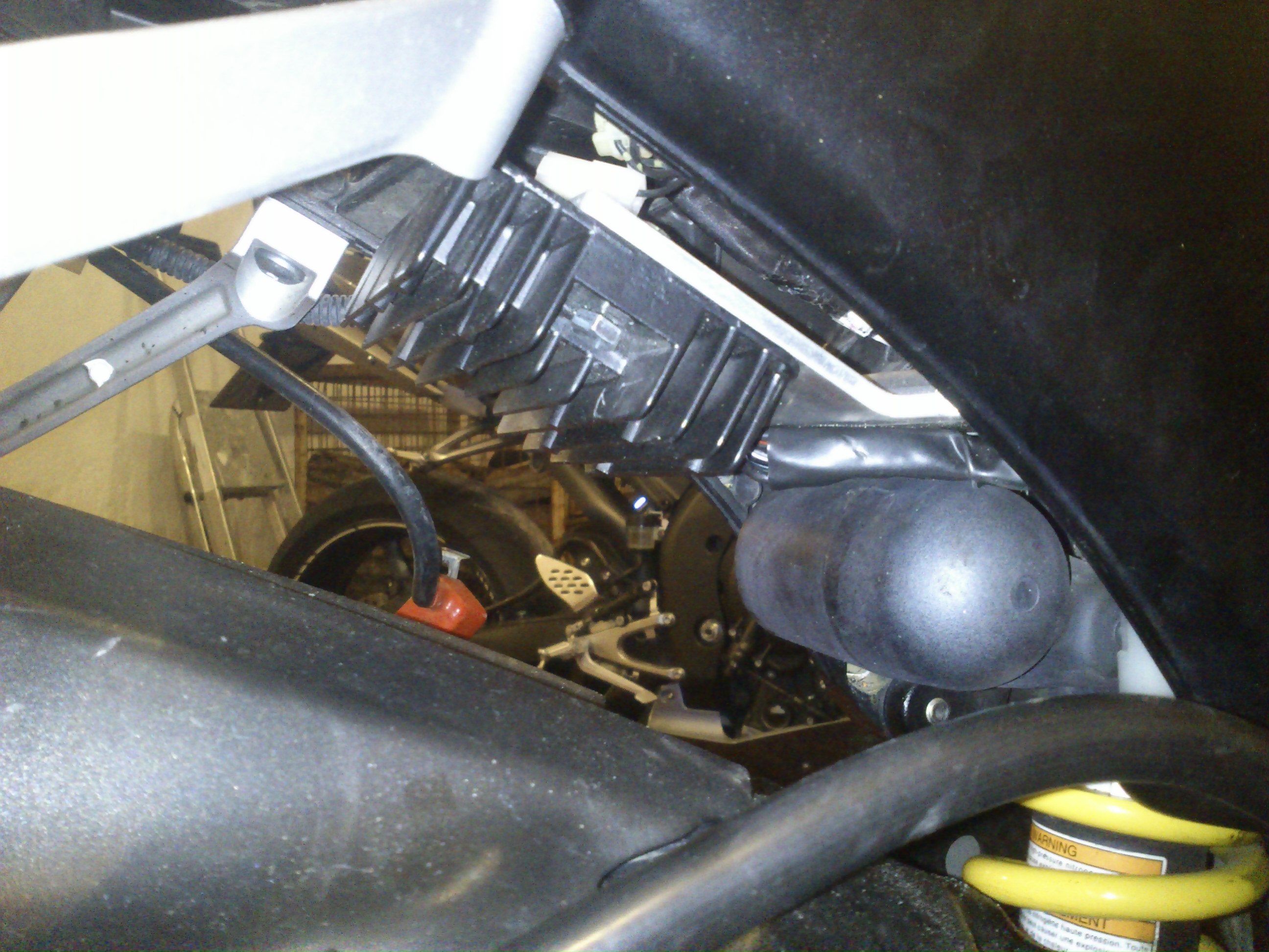

So hab heute den Regler installiert, hat alles gut geklappt, nur das Kabel (dummerweise mit rotem Isolierband) gefällt mir noch nicht.
Hat jemand Tipps wo ich das kabel verstecken könnte?
Die Neue Batterie ist auch da.
Leider hat sich an der Ladespannug noch nix geändert, sprich 13,8 V egal bei welcher Drehzahl, daher werde ich nun als letztes Bauteil noch den Stator wechseln und hoffen, dass ich dann Ruhe hab.
N
Nitro Chris
25.06.2011
5.870
Ich hätte ein Loch in der Stärke des Kabels durch das Heckunterteil gebohrt und hätte es darüber nach innen gelegt.
Aber du kannst es so lassen nd mach nur ein Rüschrohr/Wellrohr drüber.
Dann fällt es auch net ganz so auf.
Ansonst sauber gemacht was man so sieht ;) .
