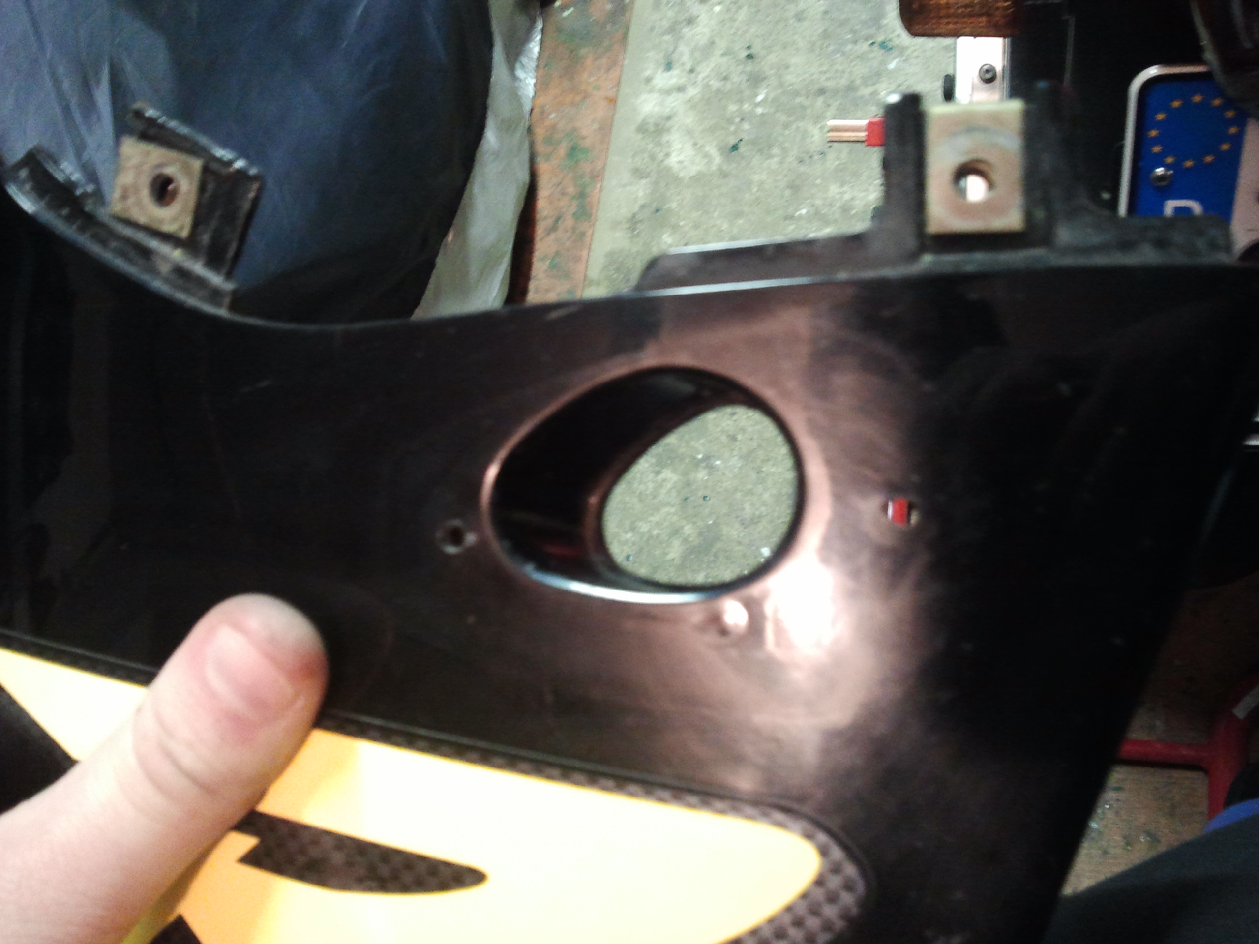

An meiner 750 SRAD möchte ich kleinere Verkleidungsblinker (Bild 50) an der Seitenverkleidung anbringen. Die neuen sind so klein, dass sie die Löcher für die Kabel der Originalblinker (Bild 51) nicht abdecken und daher wackelig sitzen. Nun möchte ich das Loch komplett verschließen und anschließend bohren.
Zu was würdet ihr mir an dieser Stelle raten? Ich dachte u. a. an GFK, bin mir aber nicht sicher, ob und wie ich es sicher anbringen kann. Was meint ihr?

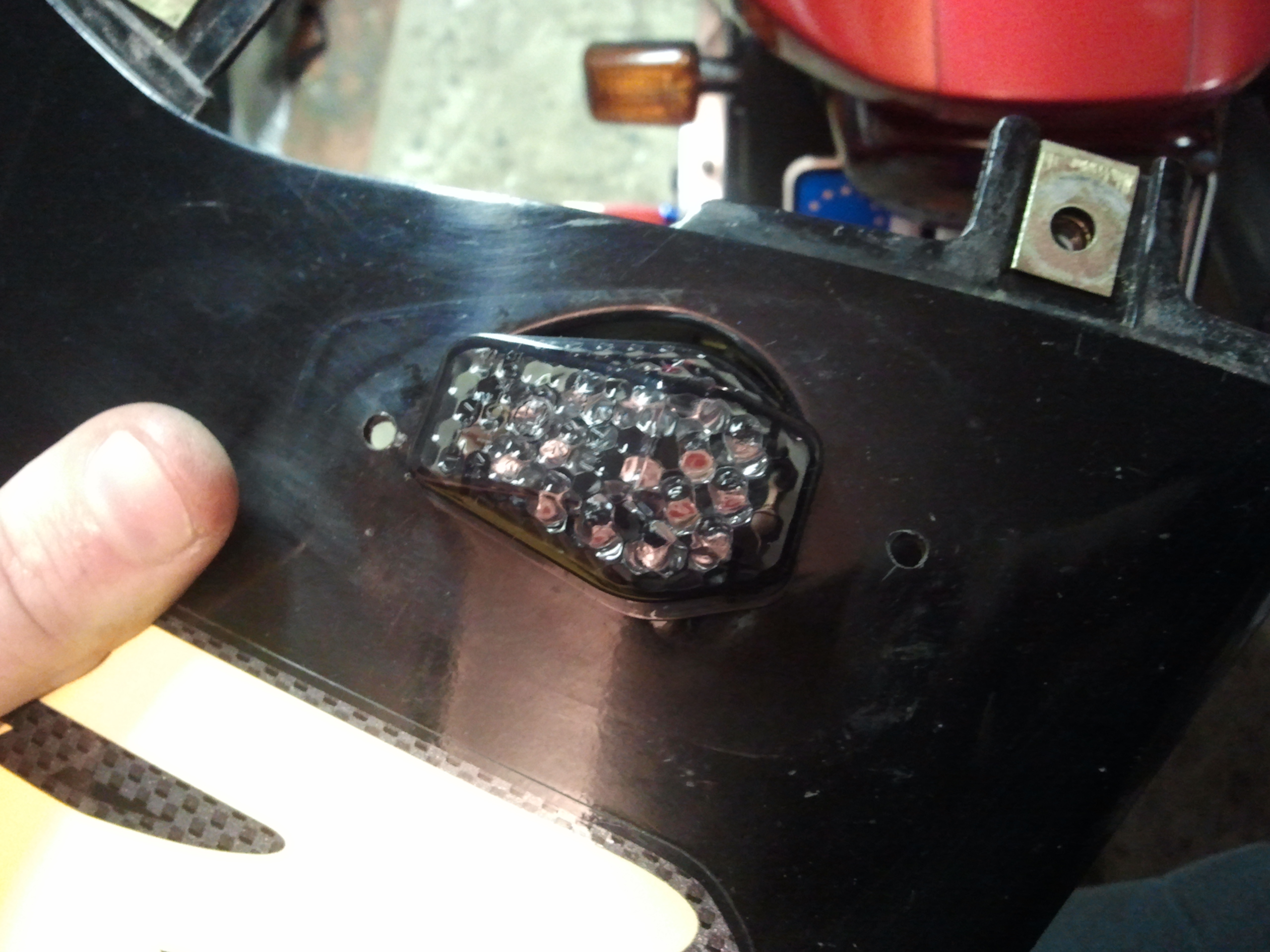

Kenn ich, hab einfach zwei Schrauben reingedreht und hinten ne Mutter. sieht aus als wären es die normalen Blinkerbefestigungen. Sieht auch gut aus, kann dir heut abend n Bild machen. Ansonsten Spachteln und dann lackierrn. Aufwandechnisch wohl zeitintensiver und du kannst nicht mehr zurück rüsten auf original... D.h. "Wertverlust".

Also die Lösung vom Unterhemd gefällt mir am besten, vorallem ist das schnell rückrüstbar :)

Die Lösung des Unterhemdes ist in der Tat eine ziemlich scharfe Sache...

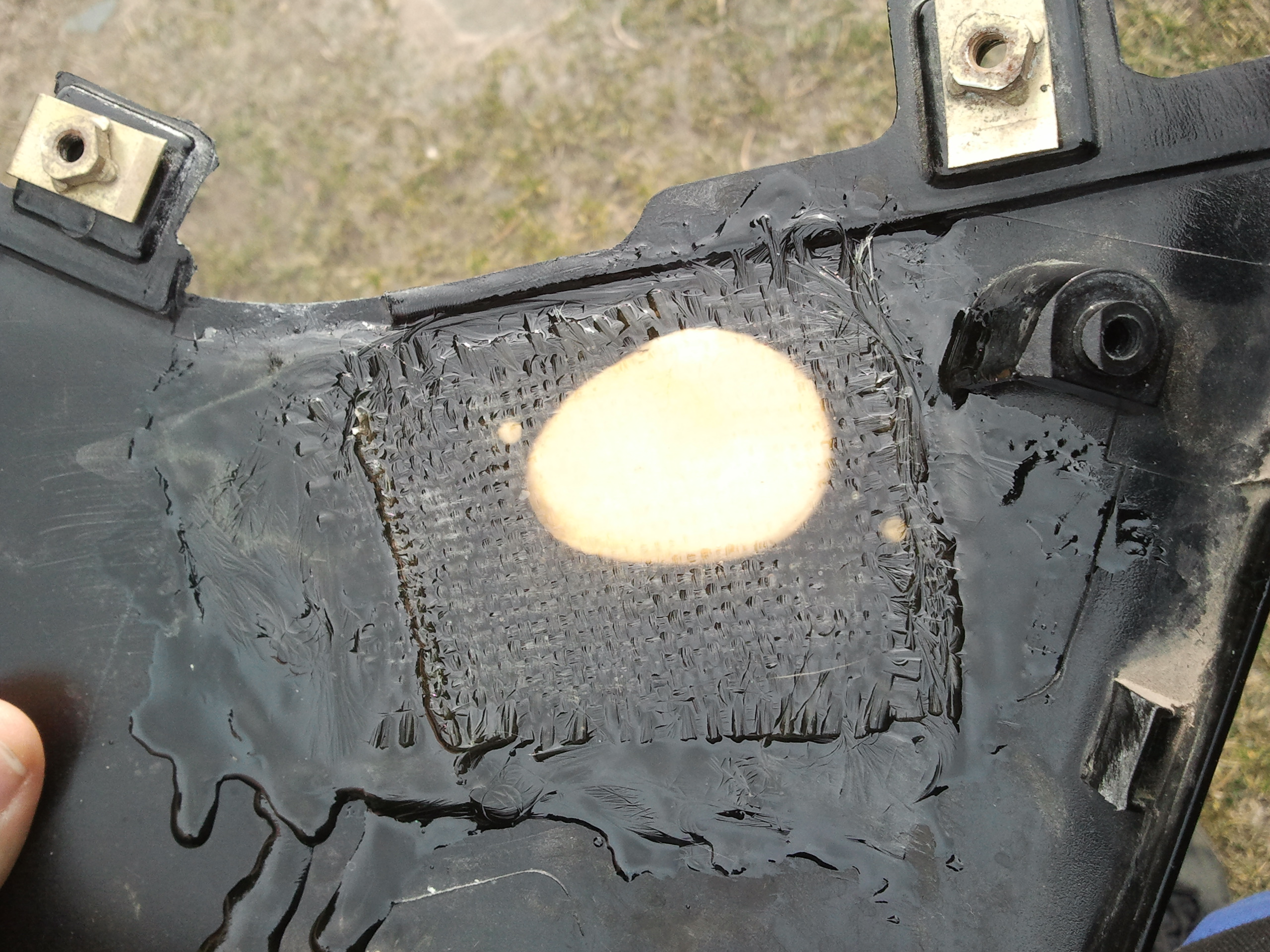

Um den Thread zu schließen: Mit besonderem Dilettatismus machte ich mich an's Werk mit Glasfasern, Harz, Feinspachtel und Spraydose. Sorry, mortelli91, deinen Post habe ich zu spät gelesen. Das Ergebnis sieht aus wie etwas, was nicht gut aussieht, aber die Maschine möchte ich im nächsten Winter neu lackieren lassen und dazu kommt dann auch eine saubere Lösung. Kunststoffschweißen scheint mir da die beste Option zu sein. Vielen Dank für eure Ideen!
