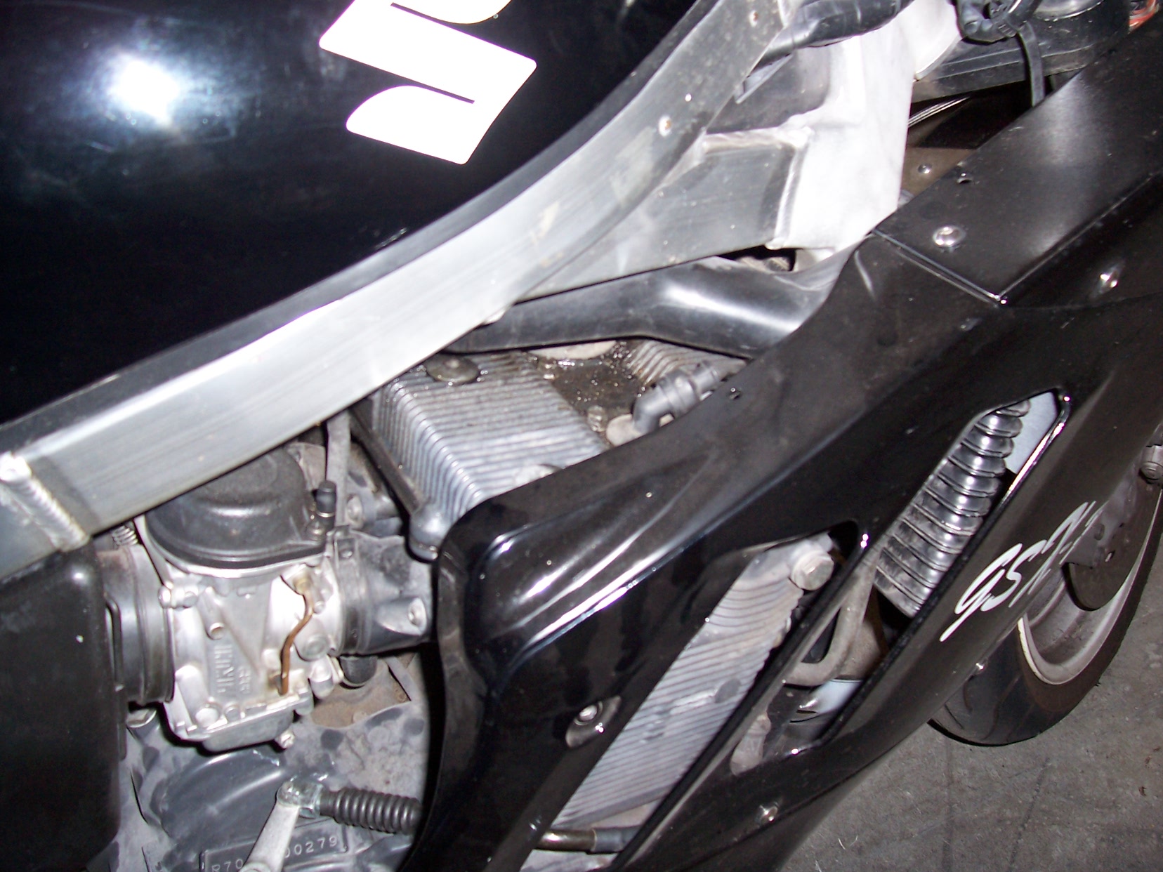

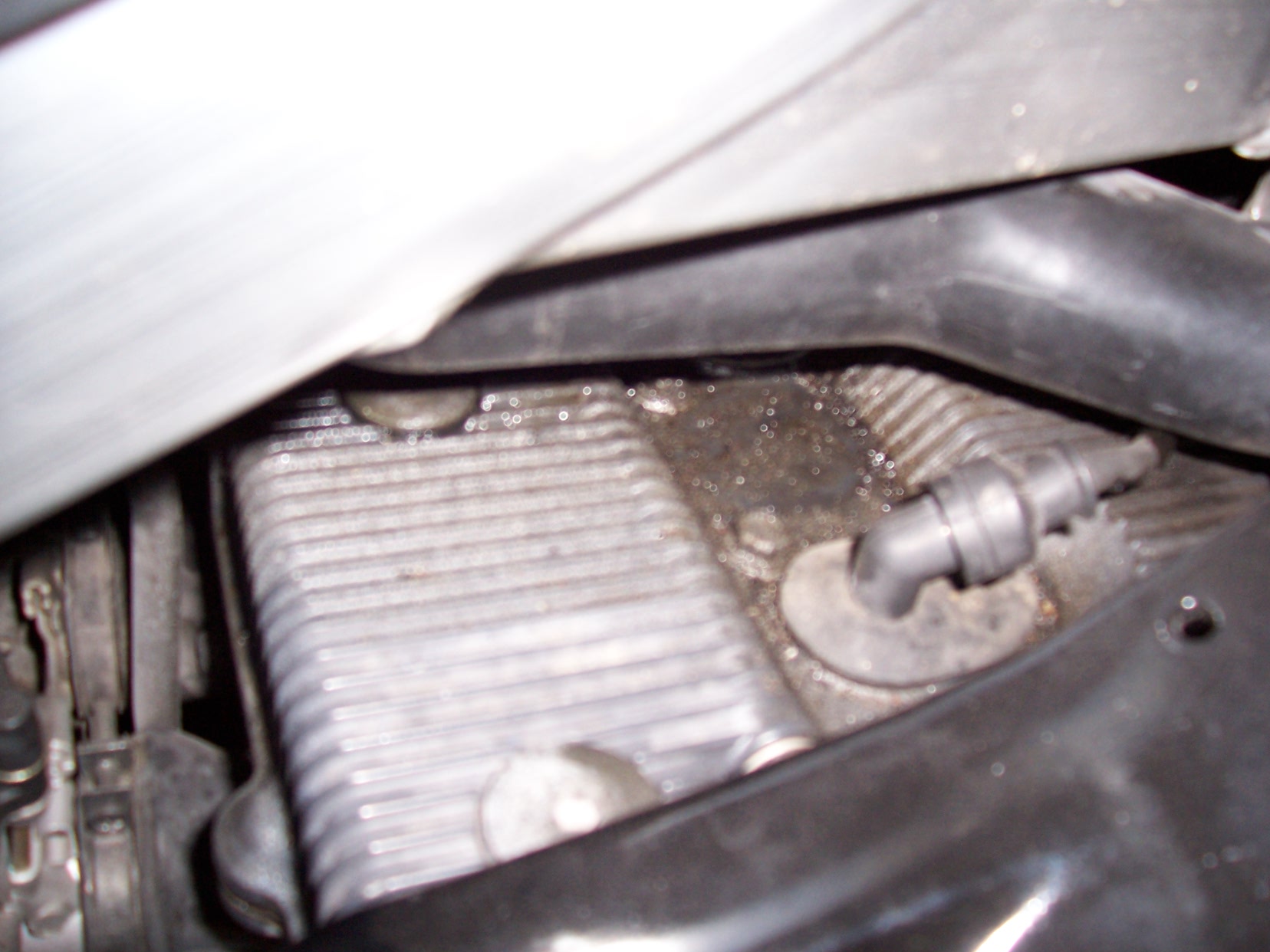

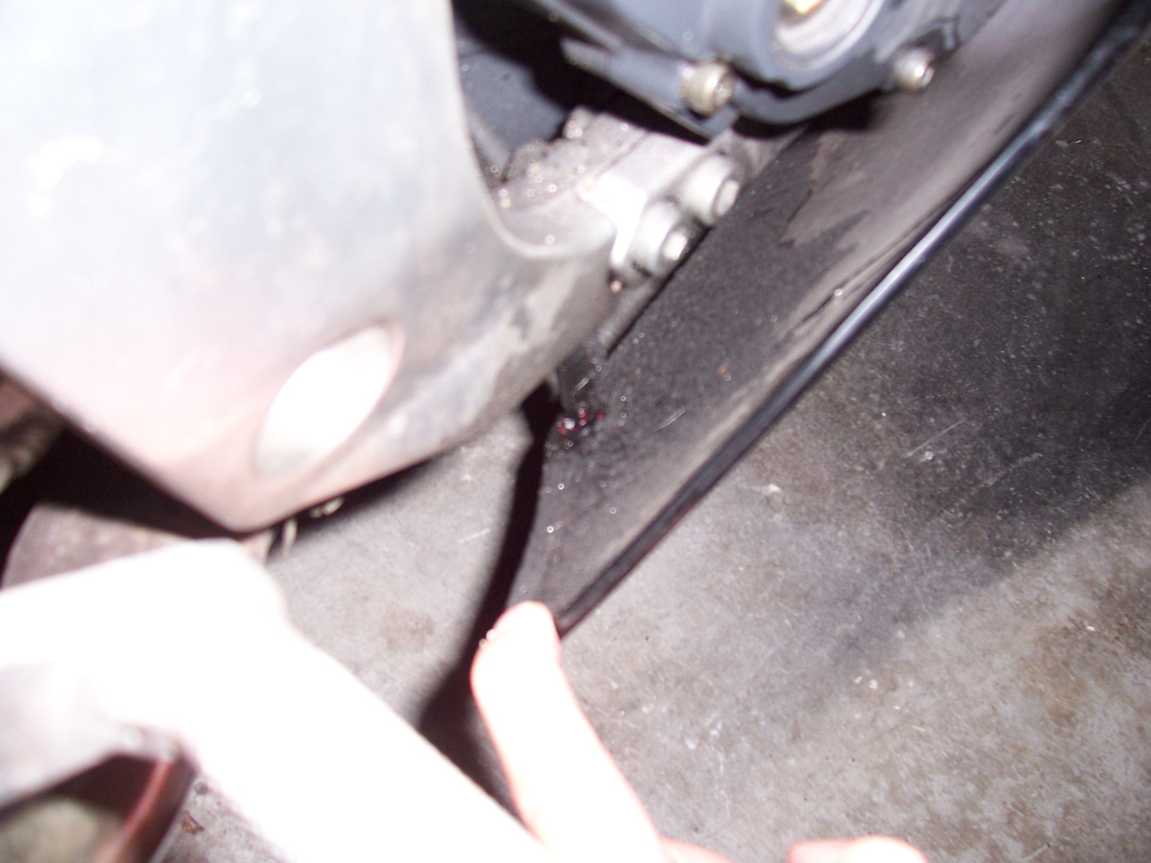

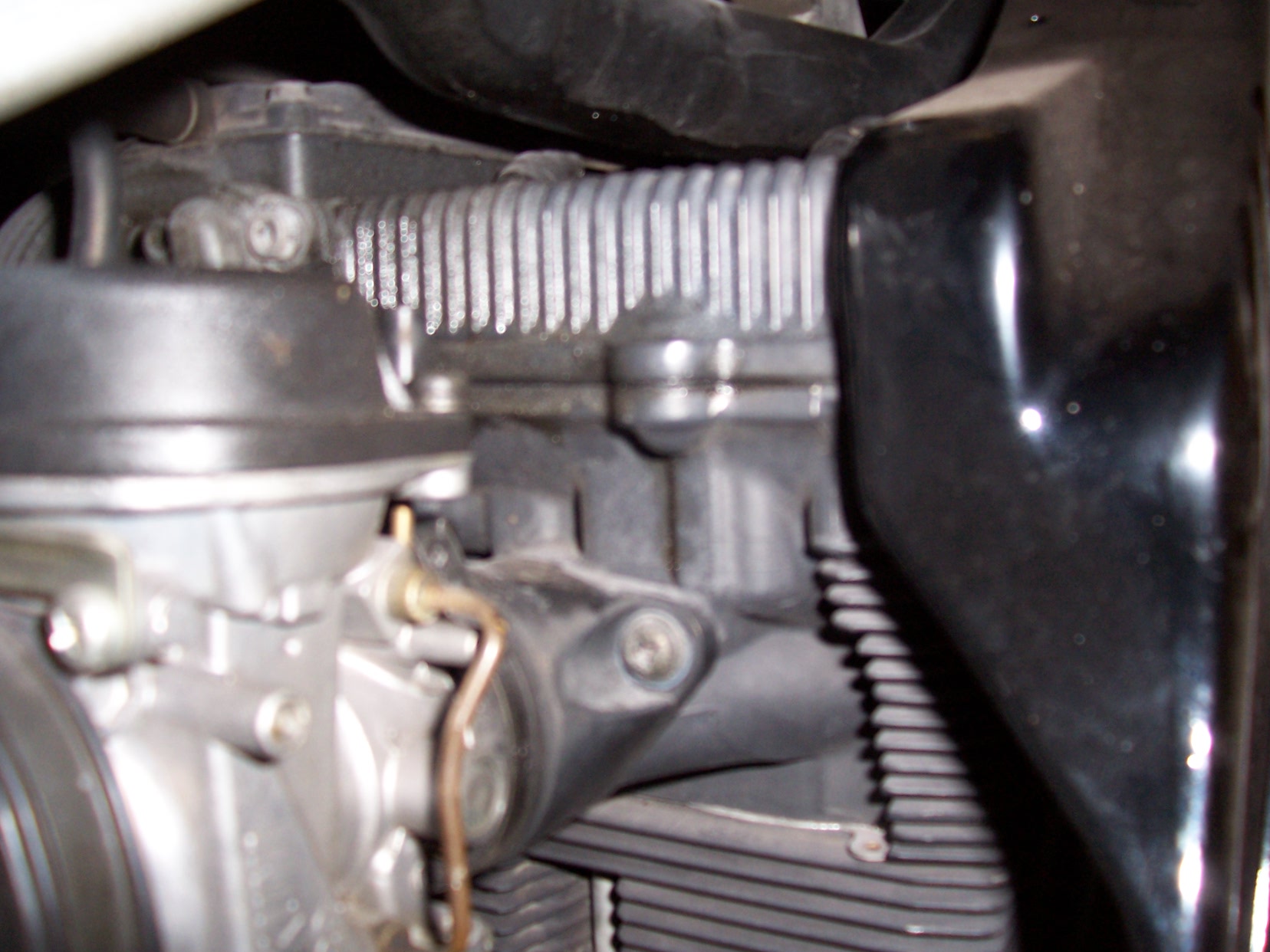

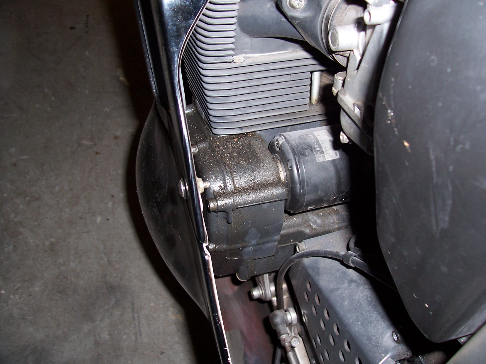

So hab mal paar Bilder von meiner ?lraffinerie gemacht.
wusste gar nit das ein Motor an sovielen stellen s?tchen kann :( :o
morgen gehts dann ans auseinander bauen.
Tank ab, Kerzen kontrollieren etc...

oder hattest du zuviel ?l drin? das da ne z?ndkerze ausf?llt kann ich mir gut vorstellen. die dr?ckt ja aus allen l?chern

Nein, Stand ist kurz ?ber MIN am Guckloch...

das is jetzt so is dacht ich mir fast. aber vorher

aber das es ausn kerzenl?chern dr?ckt . . . . sieht nach totalschaden vom moter aus.
was sagt der rest dazu?

ich kanns dir auch nicht sagen warum es da oben raus dr?ckt.
auch nur auf der rechten seite. die linke seite is an den kerzen trocken...

l?cher in den kolben? ventile ausgeschlagen?
oder der k?hlkreislauf . . . aber da auch wieder warum nur die linke seite

"bei ?l aus den Z?ndkerzen sind es nur die Dichtringe, die den Nockenwellenraum von den Z?ndkerzen trennt, sind einfache O-Ringe"
aber das se aufeinmal aus allen l?chern dr?ckt kann eig nur von nem ?berdruck kommen.
erstmal ?lpumpe und ?lkreislauf checken
wo sitzt die pumpe?
direkt auf dem Kurbeltrieb oder kettengetrieben daneben?
wenn aufm kurbeltrieb:
wenn die Pleuellager einen Schlag wegh?tten, w?rde der Druck eventuell steigen
Ferndiagnose ist halt schwer, aber wenn das eine alte Kiste ist und nicht immer penibel der ?lhaushalt gecheckt wird, k?nnte dir nach und nach ?lschlamm die Frisch?lbohrungen und Steigleitungen zusetzen, dann steigt immer mehr der Innendruck und dann ist irgendwann Schlu?, -- dann hei?t es aber Rest in Peace!
