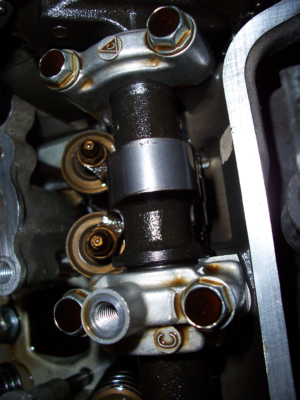

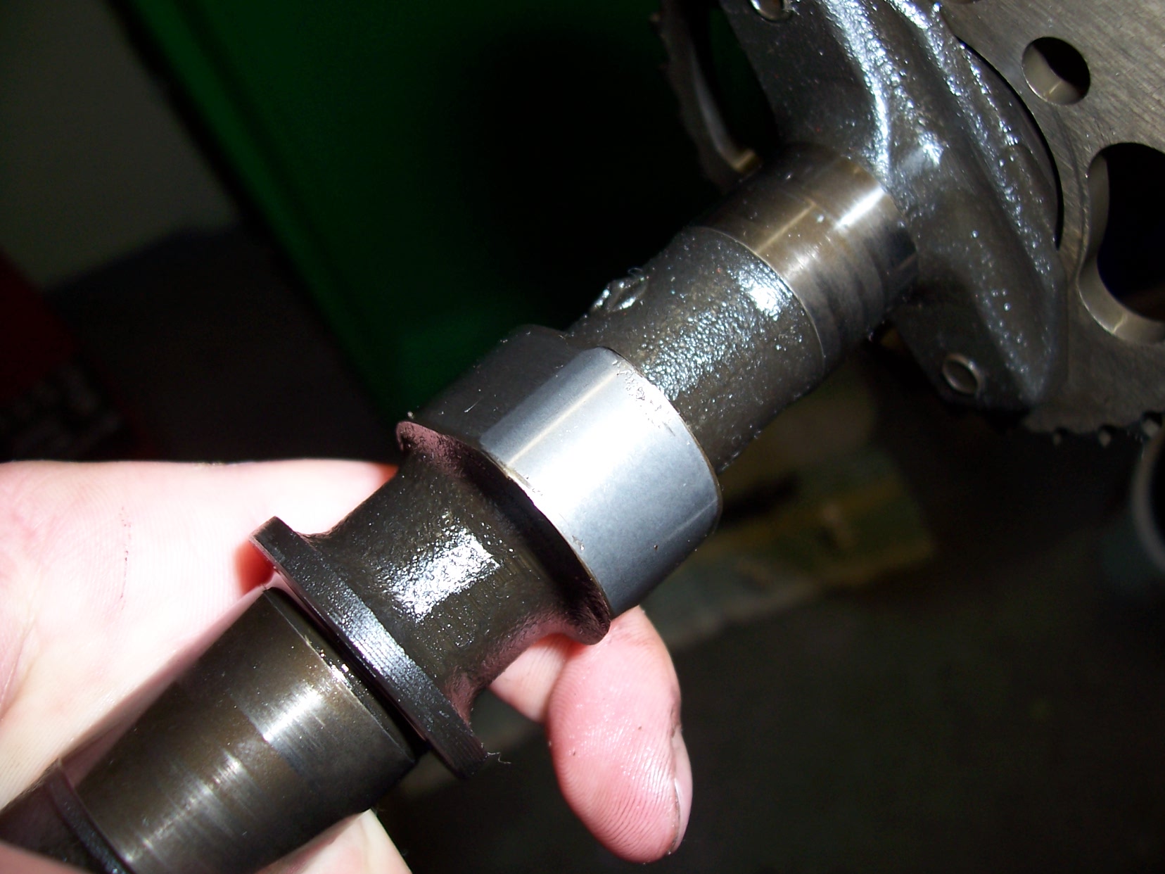

So hatte ja gestern besuch :)
Die Nockenwellen, wie ich vermutet hatte, wurden dann von doktore kloncki als ,,die sind im arsch" diagnostiziert. :(
Die Nocken wei?en Fressspuren auf und sind stellenweise ein wenig eingelaufen.
Werd jetzt die Tage noch den Zylinderkopf runter nehmen und hoffe dann noch den Grund zu finden warum er nur auf 3 p?tten l?uft.
Aber wie es bisher aussieht, wirds wohl ein neuer motor werden wenn ich g?nstig einen finde. Wenn nicht werd ich ab n?chstem Fr?hjahr auf Motorradsuche gehen. :rolleyes:
Hier noch paar Pics, unter anderem auch von den Fressspuren auf einer der Nocken.

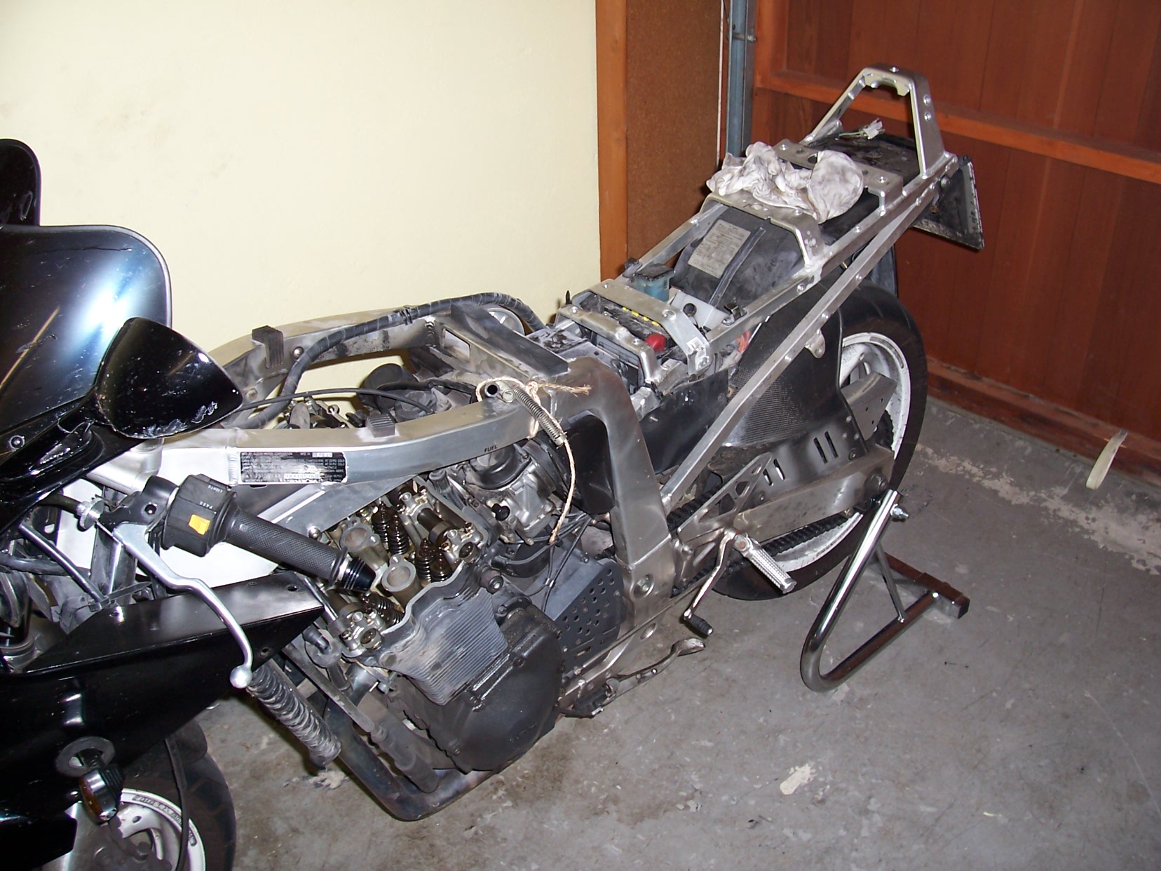

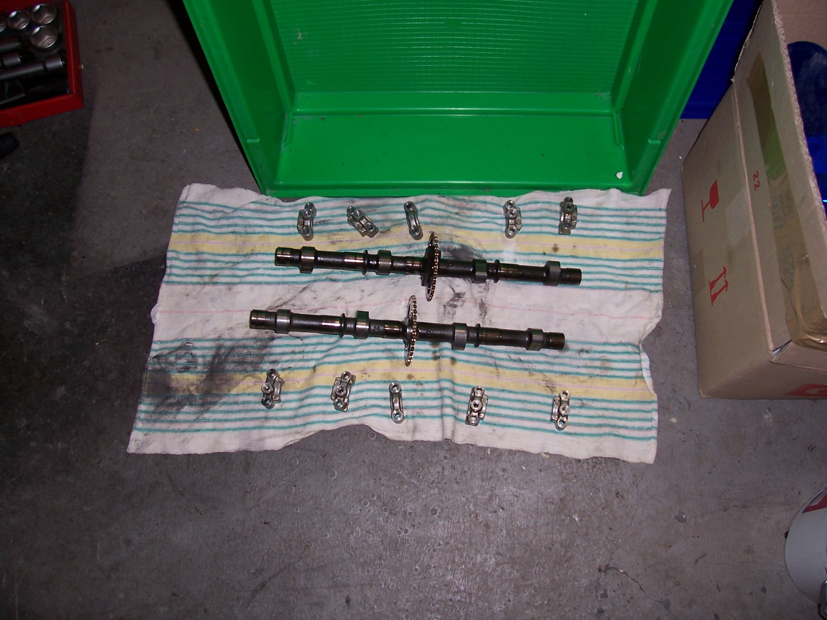

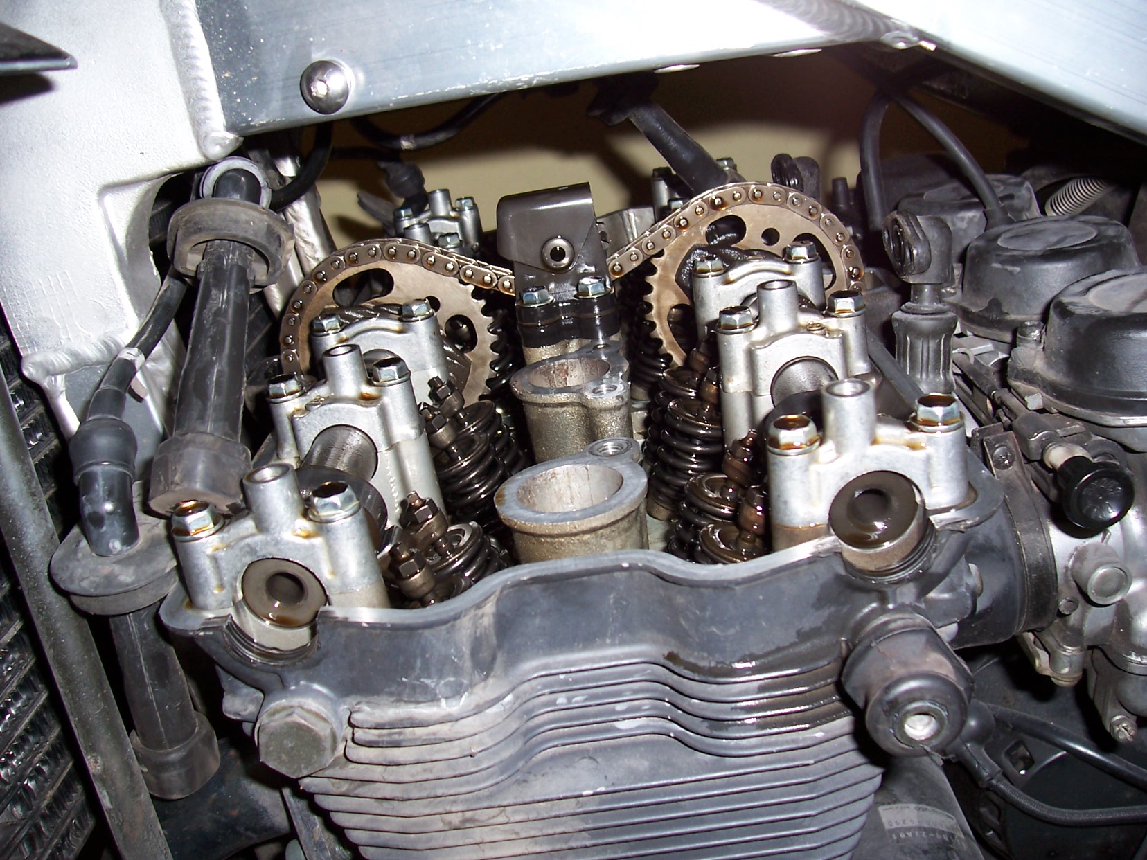

heute mal paar kleinigkeiten erledigt.
auspuff ab, batterie raus, luftfilter raus (luftfilterkasten voller ?l :o ).
wollt auch eigentlich den kopf abnehmen, aber da hat sich eine schei? schraube gewehrt da hatte ich keinen bock mehr. :nono: :rolleyes: :p?h

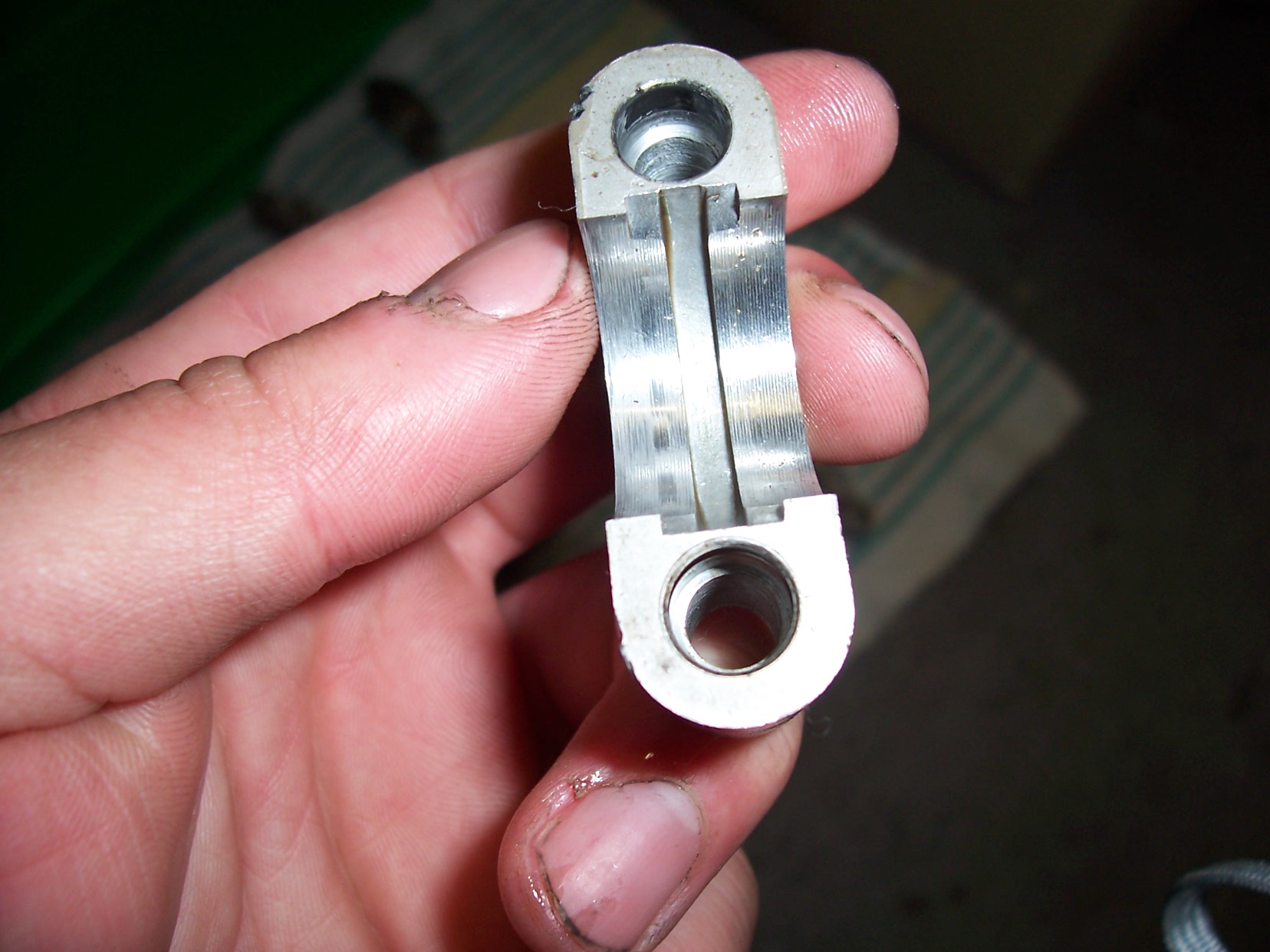

also der kopf is wohl hin?ber. lauffl?chen der l?gerh?lsen total zerrieft, genauso wie die lagerstellen an der nocke selber. wei? nicht ob man die einfach so nachschleifen kann. :(

Ist ja bald Winter Mr. X!!! ;) Aber der Motor sieht wirklich fertig aus, w?rde da nicht mehr viel machen.
Endweder einen neuen Motor oder ein neues Bike!!! ;)

vermute das einer am KM-Stand manipuliert hat. Das sieht alles nicht nach 38TKM aus.
Die Lagerstellen an der nocke sind ja auch schon angelaufen wie man sieht, also mal richtig hei? gelaufen. :rolleyes:
