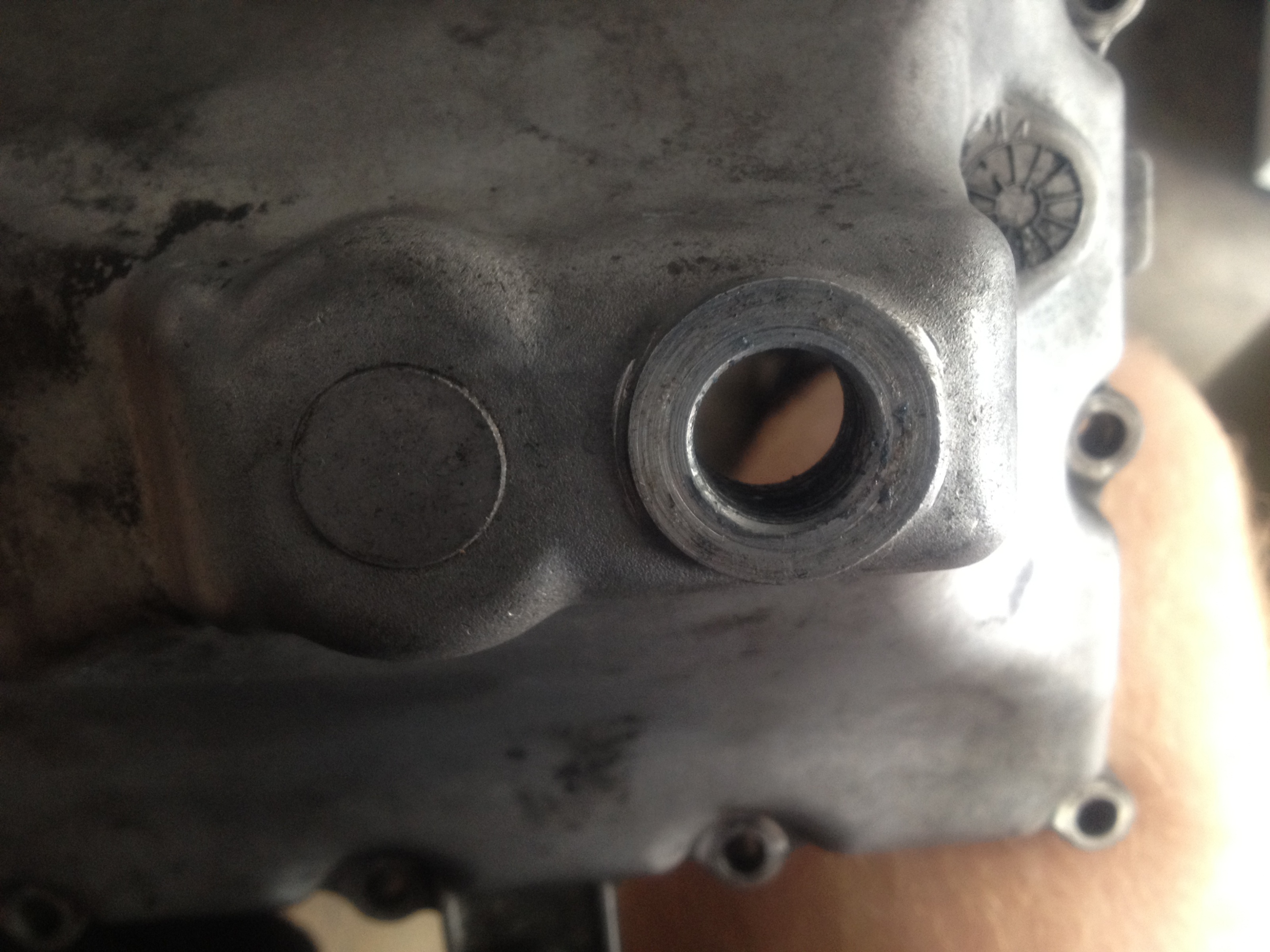

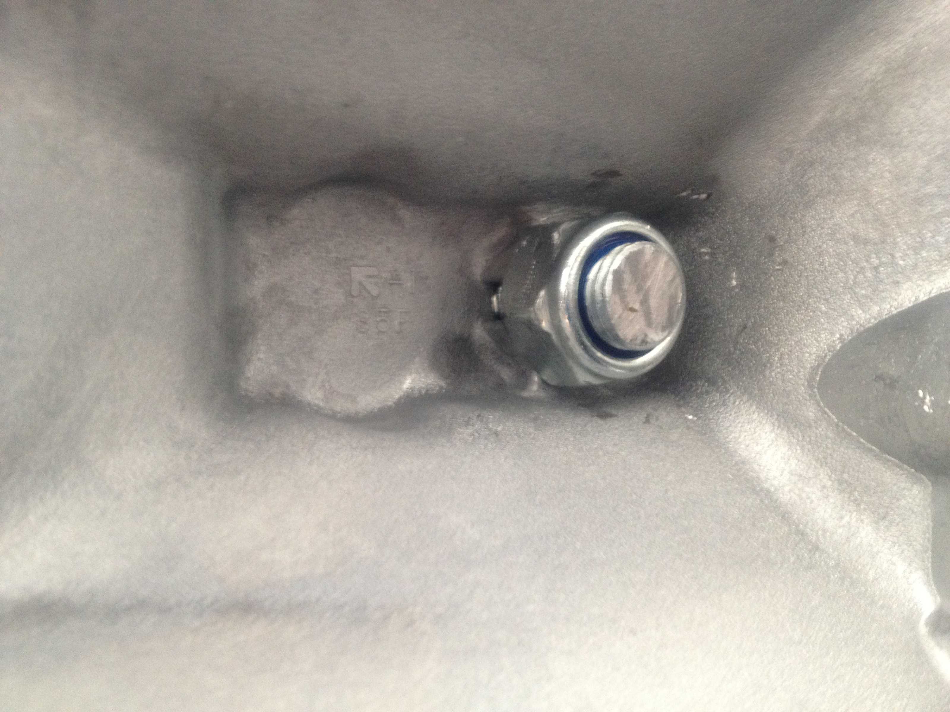

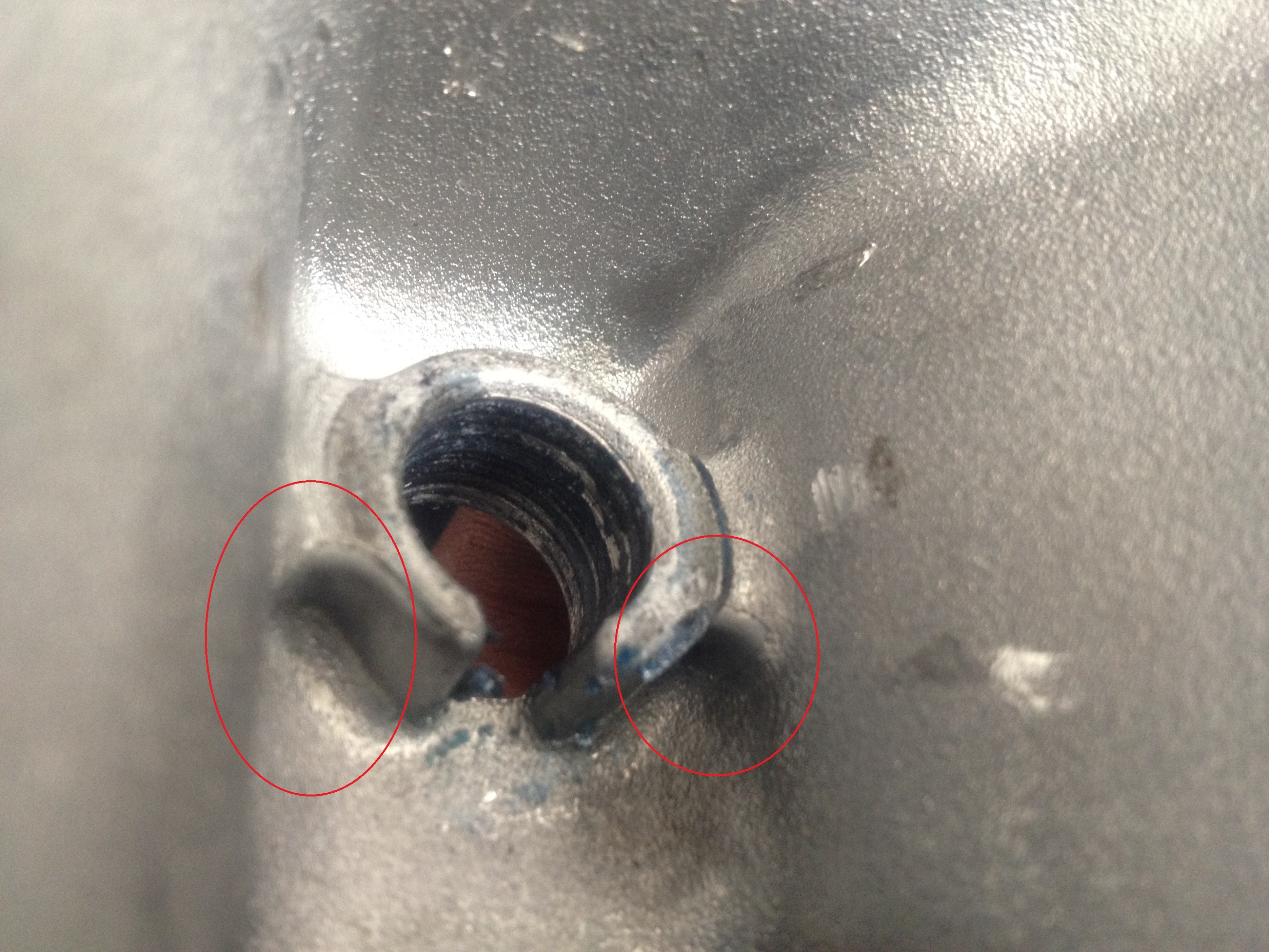

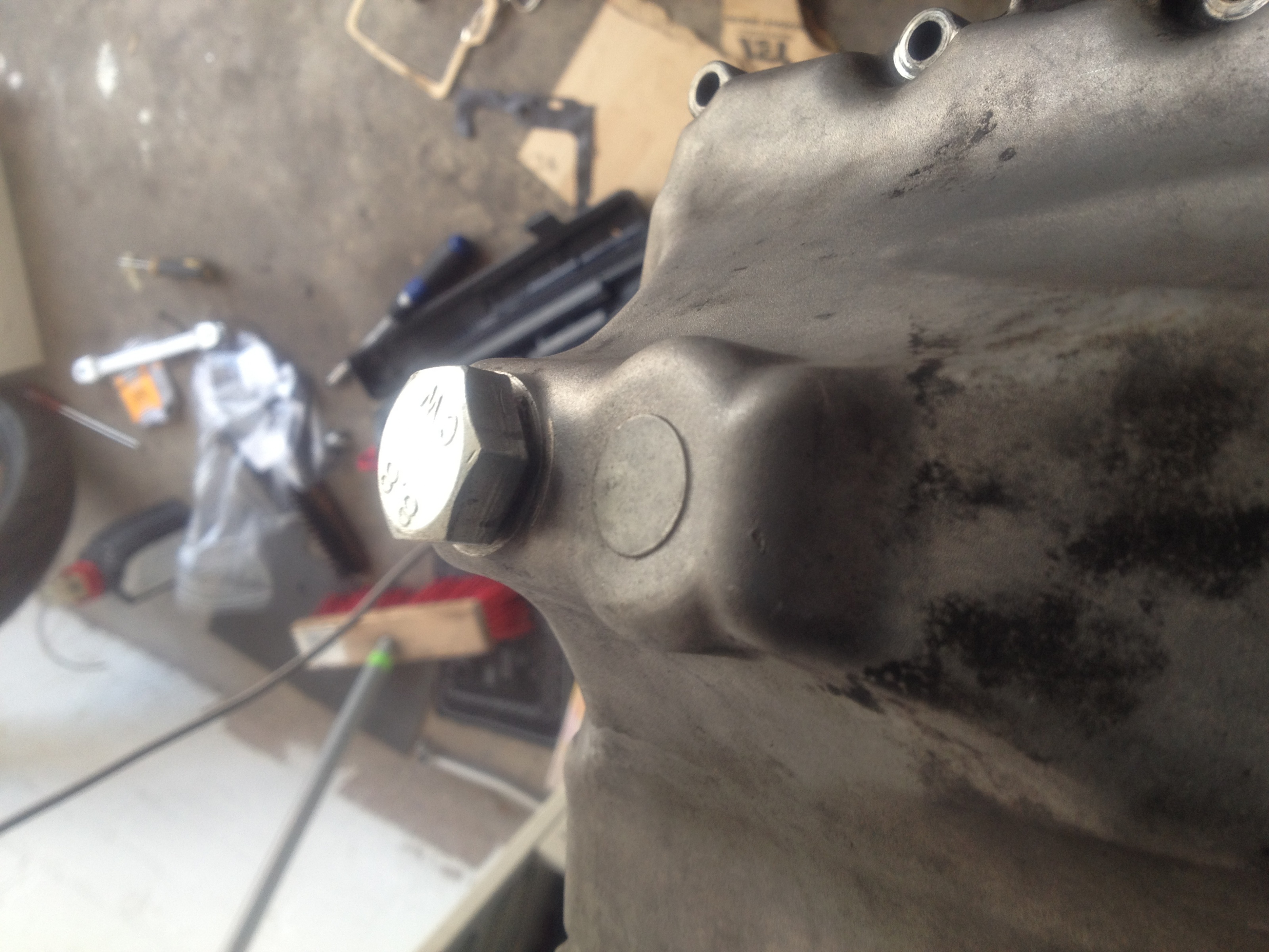

hier die fotos
das ist jetzt einmal wie das mit der neuen Mutter von innen aussieht, einmal die Schraube von außen und dann einmal blank außen und das Gewinde innen.
Ich habe grad normal richtig hingeguckt, es sieht aus als wäre das von der Herstellung so.
Auf dem Bild wo man die Wanne von innen sieht und das Gewinde hat man links und rechts neben dem Gewinde so graue Farbunterschiede das sieht aus wie Materialermüdung oder Risse...
Sieht man das ?
Sind das Risse ?

Also für mich als Leien schaut das stink normal aus. Man darf aber gespannt auf die Antwort eines kenners warten der mich vielleicht eines besseren belehrt.

Hmm also erstmal ... ich hab mich scheinbar geirrt. Das ist nen aludruckguss ... soweit so gut / schlecht. was die Risse angeht, man sieht fast nix ;) kommt denn Öl durch? also im ersten Augenblick würde ich mich jetzt nicht verrückt machen. im zweiten Augenblick (und auch hier hab ich mich aus Unkenntnis der Geometrie geirrt) kann es schon sein, dass wenn man auf son Steg wie da Druck ausübt - das da was platzt. Wenn du ganz sicher sein willst und nen bisschen Athener nicht scheust, es gibt so Leck-such-Spray. Schraube rein, dass es 'dicht ist' dann mit dem Spray drüber, warten und hoffen, dass man nix auf der anderen Seite findet.

Ich vermute mal die "Risse" sind vom Giessen, also von einer Formteilungsebene. Findest du es allerdings wirklich wirtschaftlicher jedesmal wenn du einen Ölwechsel machst die Wanne runter zu nehmen? Hol dir doch eine gebrauchte.

Mal ne andere Frage. Die Kontermutter ist selbstsichernd und hat ja dafür Kunsstoff eingelassen. Ist das Ölbeständig, wenn das die ganze Zeit in der Suppe steht?
Ich denke mal die Ölbeständigkeit ist weniger das Problem, eher die Öltempertur.

Also bin grad ne runde gefahren
Suppt nix
Ich hab auch alles doppelt abgedichtet
Wirtschaftlich ist es nicht, sobald ich eine finde Kauf ich die

Ich denke auch dass da keine Risse drin sind
Hab nochmal alles nachgeschaut
23NM drauf müssten ja demnach auch reichen
