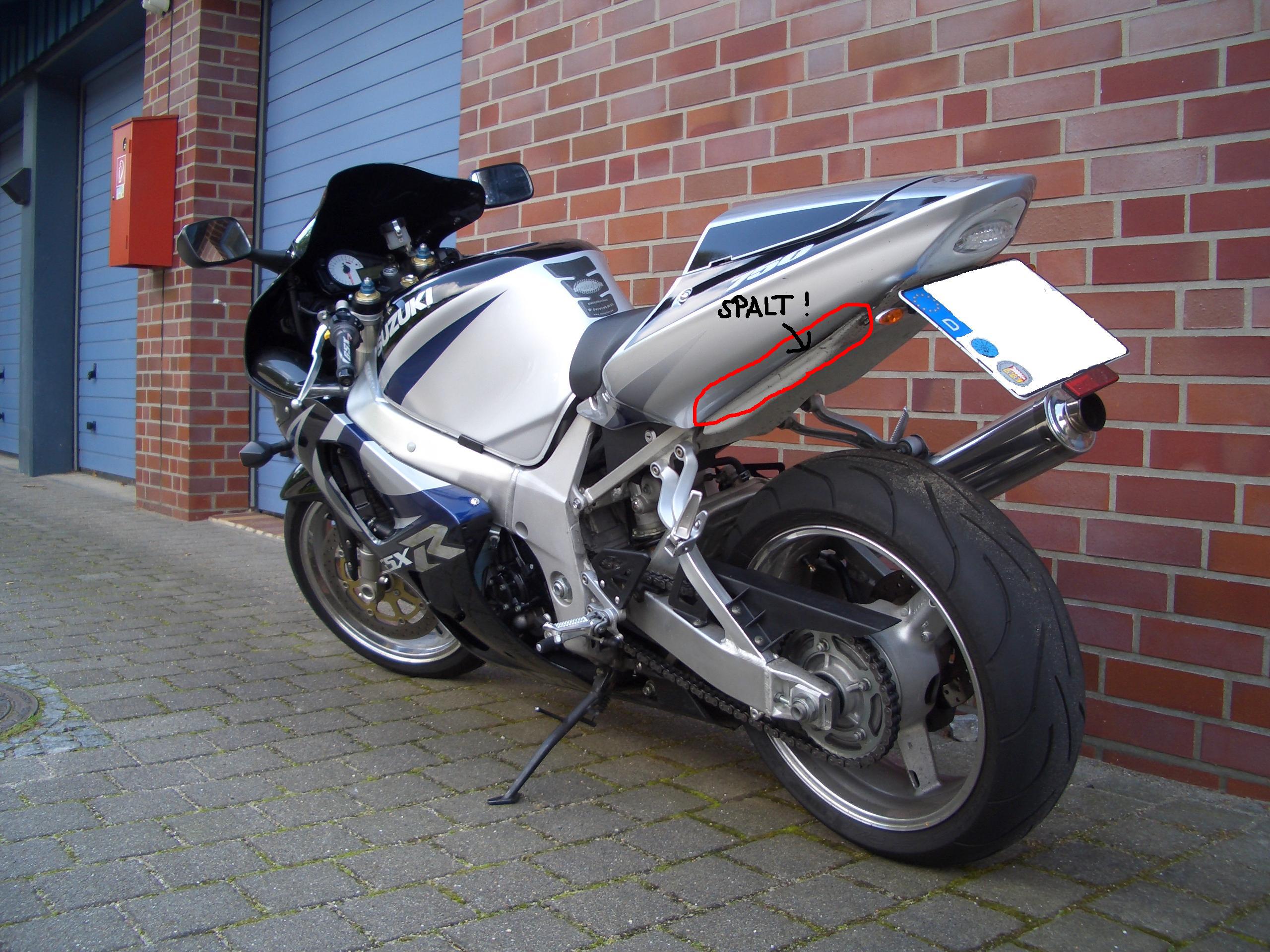

Das hab ich mir gedacht:o, ist auch nicht so einfach zu erkl?ren!
Ich hab mal n Bild rausgesucht!

jo, da hast Du nat?rlich recht, das sieht ein bisschen scheiXXe aus .....
da muss ich sagen das meine HUV besser gepasst hat, wenn Du das ?berhaupt nicht in den Griff bekommst, kann ich Dir nur anbieten das Du mal die 40km r?berkommst zu mir und wir uns das Problem zusammen anschauen und eine L?sung suchen ....

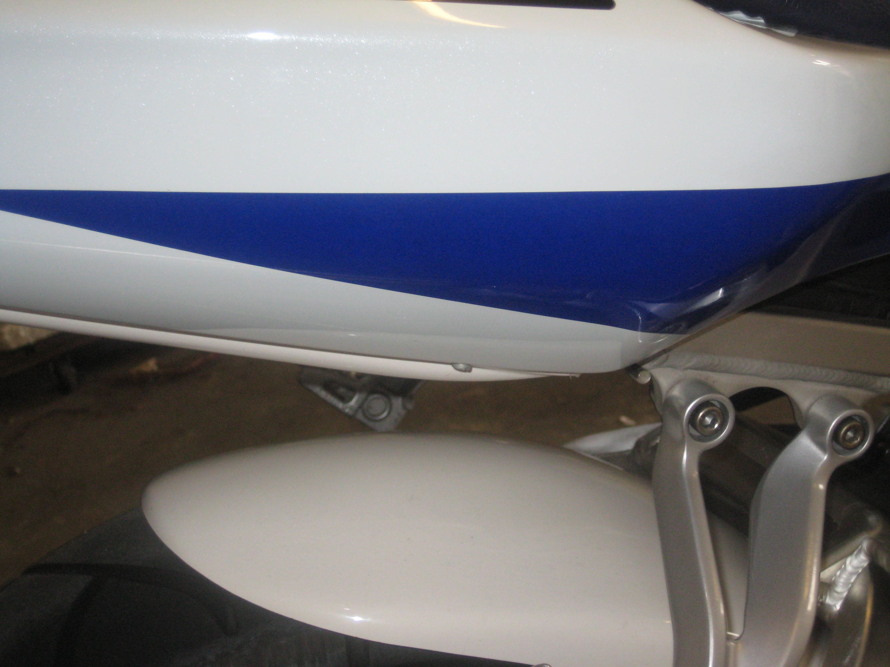

ich hatte das gleiche problem. an der linken seite h?lts, aber der spalt an der rechten seite war schon recht gross. habe dann einfach ne schraube dadurch gemacht und die verkleidung mit der huv zusammengeschraubt. habe dann halt ne sehr kleine schraube genommen, sodass es zusammenh?lt aber dennolch gut aussieht.

ja ok, hab ich auch schon ?berlegt! Danke! Kannst du vieleicht mal n Foto anh?ngen? W?rd mich mal interessieren wie es aussieht! Danke!!

werd ich dei tage mal machen. dann muss mir nur einer erkl?ren wie man n foto anh?ngt. bin n?mlich nicht gerade bewandert in sachen pc-kenntnissen
