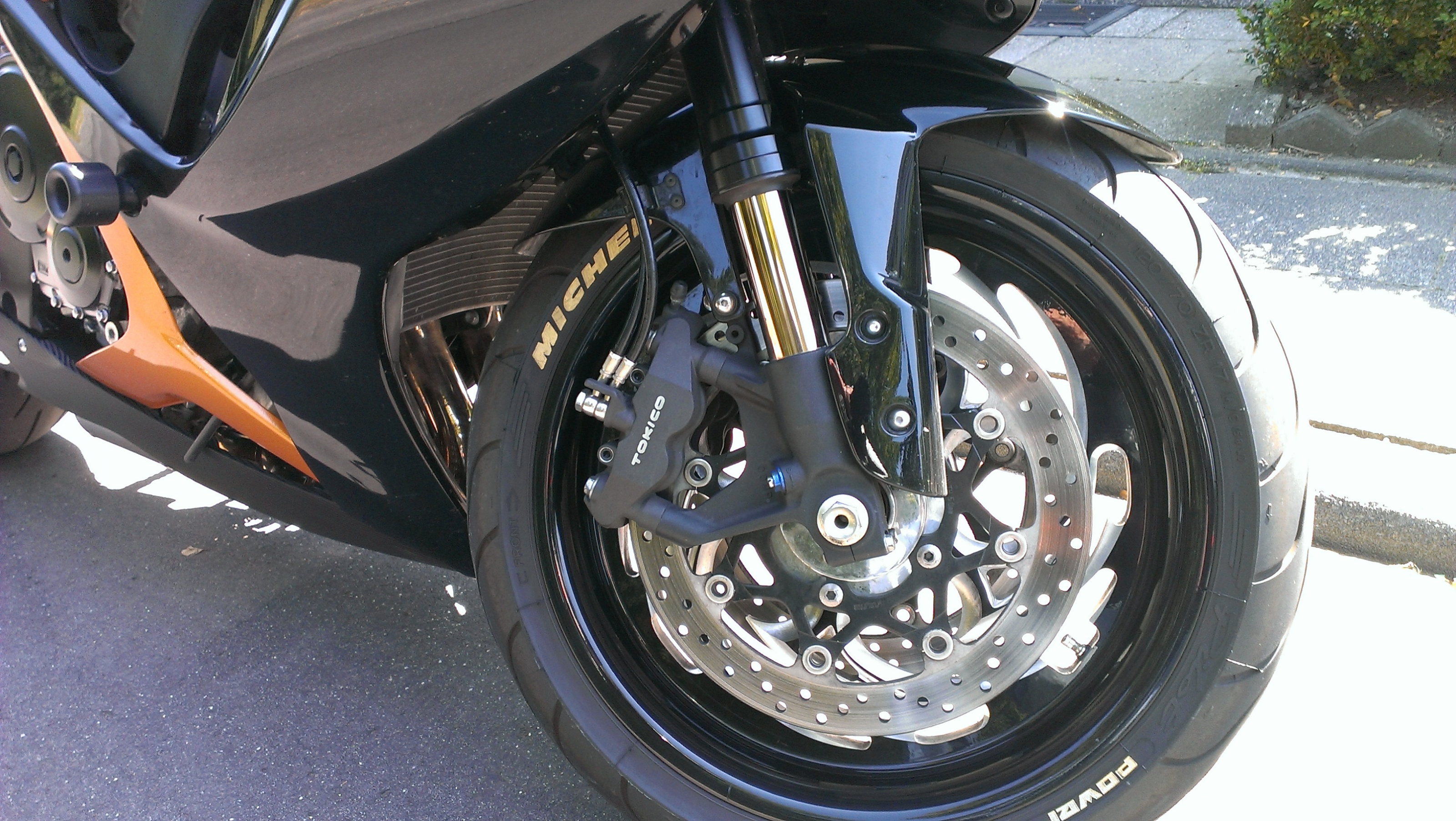

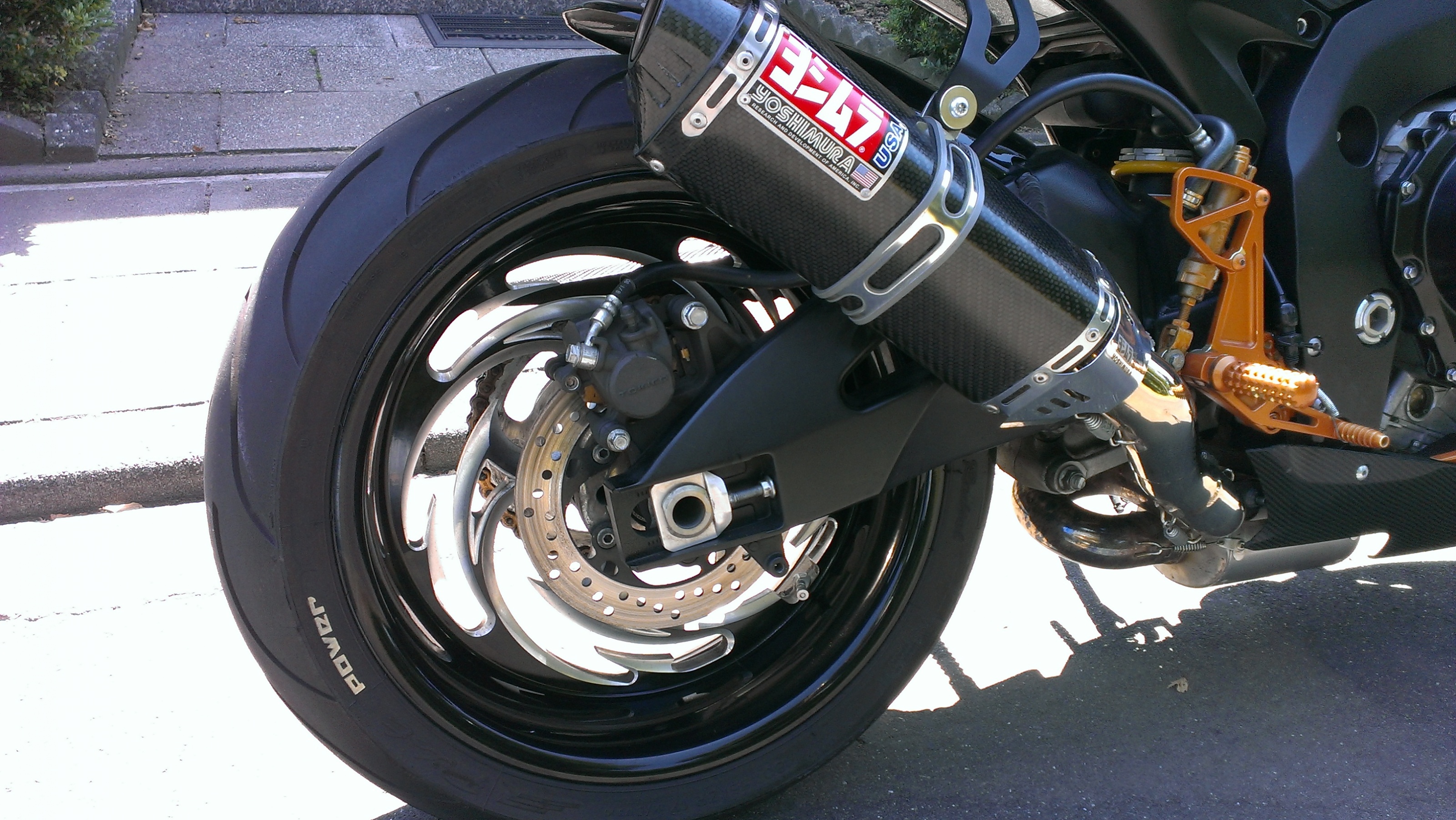

@Freezedevil: Die Felgen sind ein wenig farblich modifiziert, stelle die Tage mal Bilder ein. Sieht gar nicht so schlimm aus, wie bei ebay :)

So, ein paar Bilder mal schnell geschossen.
