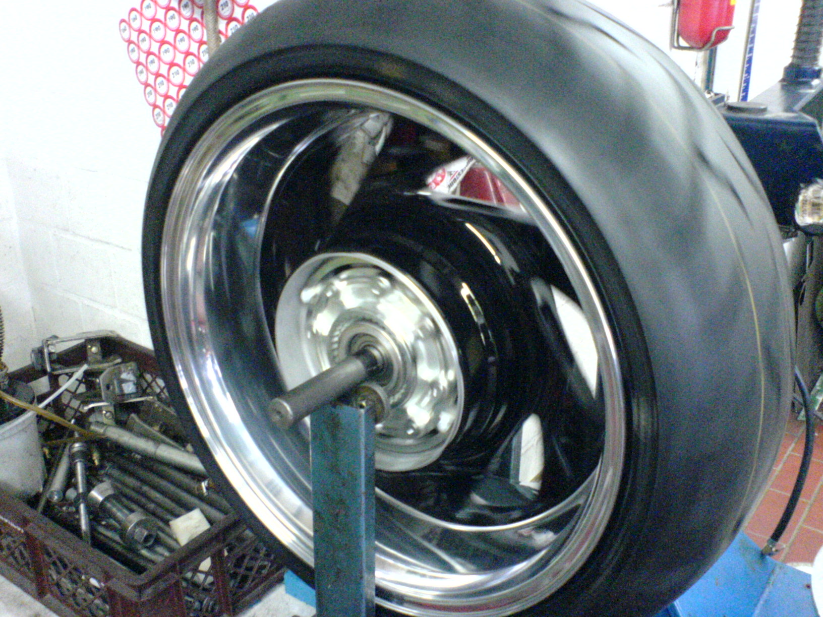

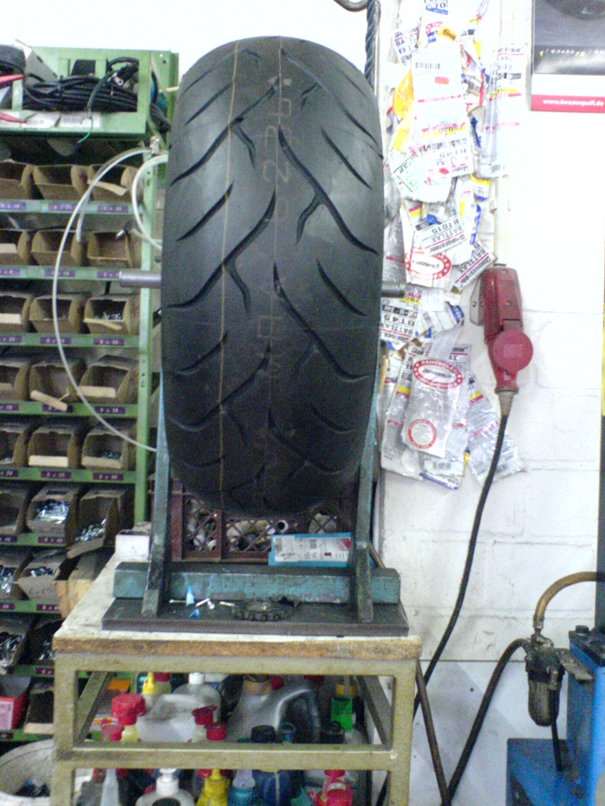

Moin, hier mal ein Bild vom Wuchten eines Motorradreifens HA (VZR 1800)
Reifen wechsel inkl. Wuchten dauert in der regel ca. 15 - 20min!
lg RLSpeed
