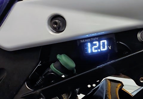

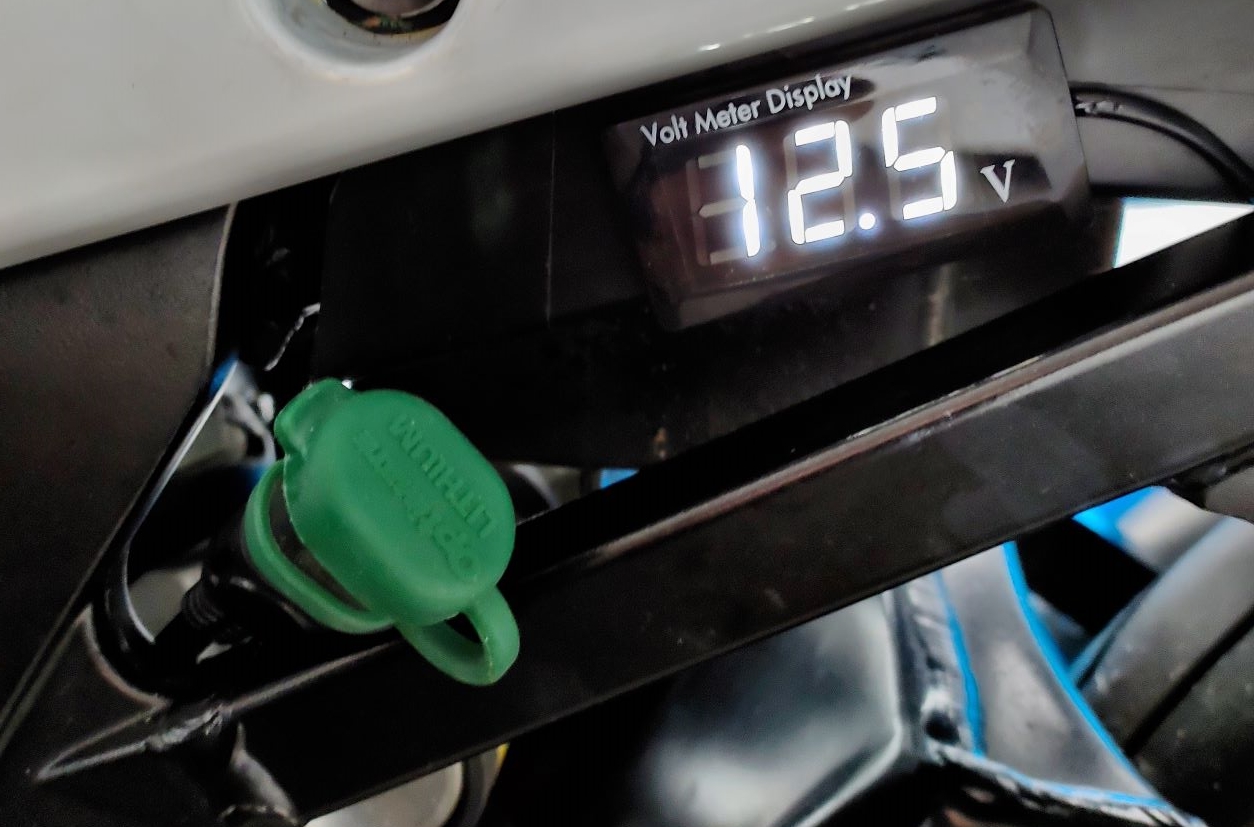

So ist das Problem mit dem aktuellen Ladezustand bei mir gelöst.
Diese kleinen wasserdichten Voltmeter gibt es bei Amazon, zwei Stück für etwa 14€.
Es sind 3M Klebepads dabei.
Die Kabeleinführung scheint mir aber nicht Wasserdicht zu sein, man kann aber einfach
einen kleinen Tropfen Kleber drauf tun.
Das sieht man nicht, da sich die Einführung auf der Rückseite versenkt befindet.
Stört daher auch nicht.
Spannung habe ich von der Nummernschild Beleuchtung abgegriffen.
Daher, Anzeige bei Zündung an.
Da das Fahrlicht ja immer automatisch an ist, sieht man gleich die Batteriespannung unter Last.
Ausfall oder Probleme mit der Lichtmaschine bemerkt man so auch sehr schön.
Der Ladestecker für die Batterie, ist das grüne Teil, links daneben.
Ins Cockpit wollte ich die Anzeige nicht setzen, ist halt Geschmackssache.
Billiger geht's aber fast nicht mehr, ein paar Euro.

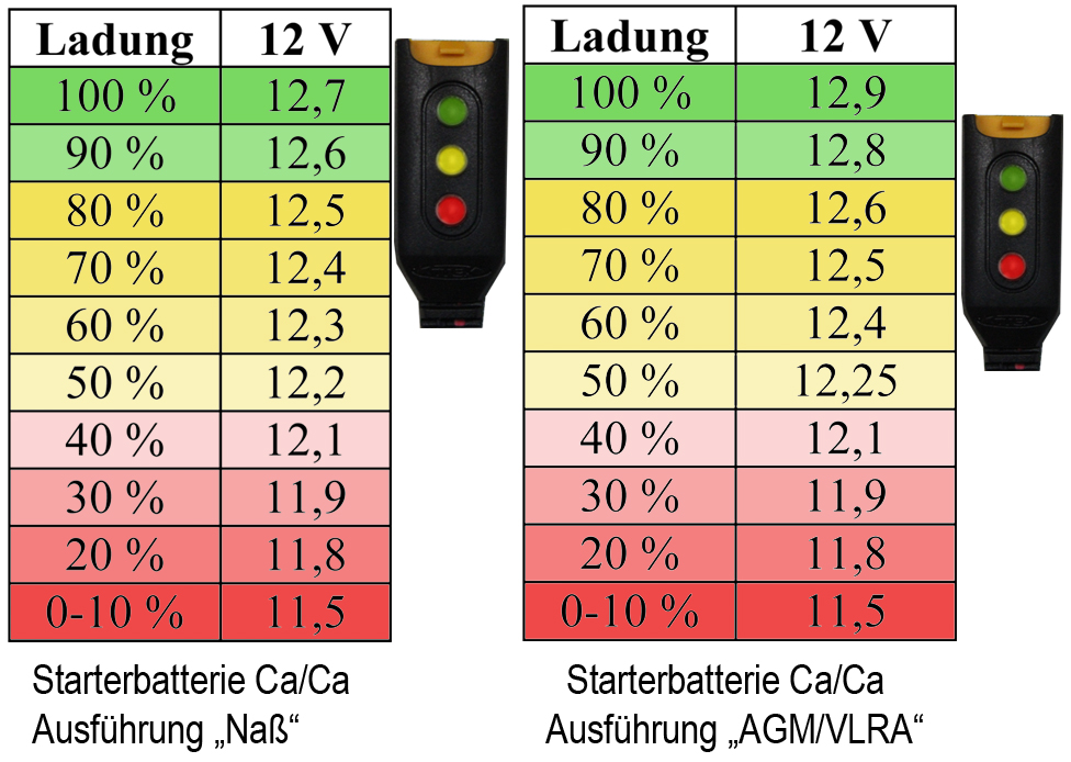

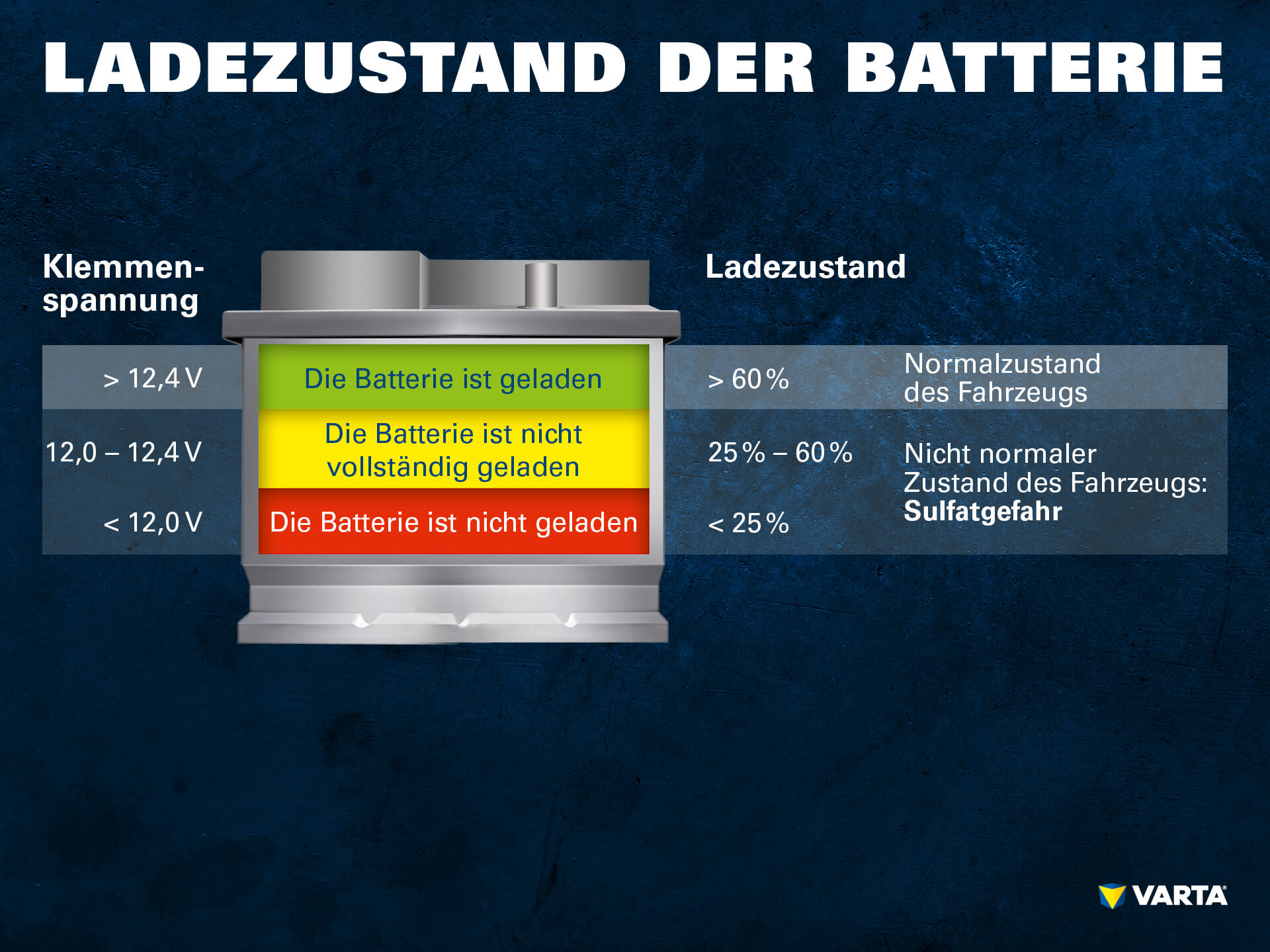

13V, was bedeutet das sie da nicht leer ist sondern sich der normale Arbeitsbereich befindet. Errechnet sich über die Zellenspannung die zwischen 3,2 und 3,3V liegt. In Summe dann 12,
Weil bis dato halten die genauso gut wie die AGM oder Blei Akkus.
