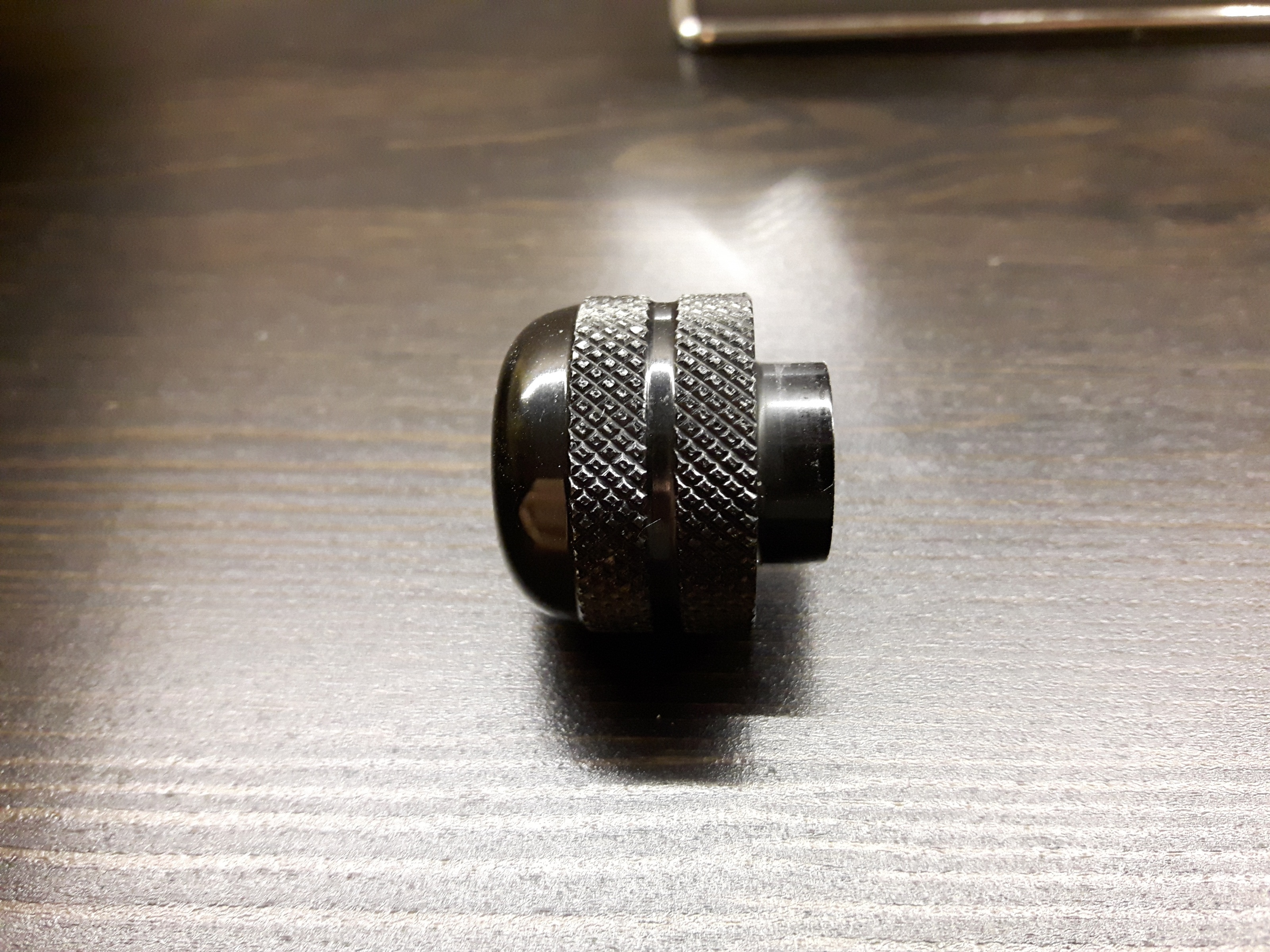

Lenkergewichte aus Kunststoff finde ich eine interessante Idee. Ich muss mal gucken was die aktuell verbauten wiegen und ob sich das lohnen würde ;)

Orginal 76g pro Stück.
Kunststoff 24g pro Stück

Cool, danke für die Zahlen! Bei Google findet man ja nicht was man sucht, da wird man nur mit Alu überhäuft. :keule:
Apropos Alu: Die aktuell verbauten Tuning-Alu-Lenkergewichte bringen 32g pro Stück auf die Waage. Wegen 8 bzw. 16g in Summe werde ich da kein weiteres Geld investieren, aber von 76g des Originalteils zu 32 oder 24g des Tuningteils hätte ich die paar Euro ausgegeben. Natürlich muss ich diese wertvollen Infos sofort in meiner Liste ergänzen :D

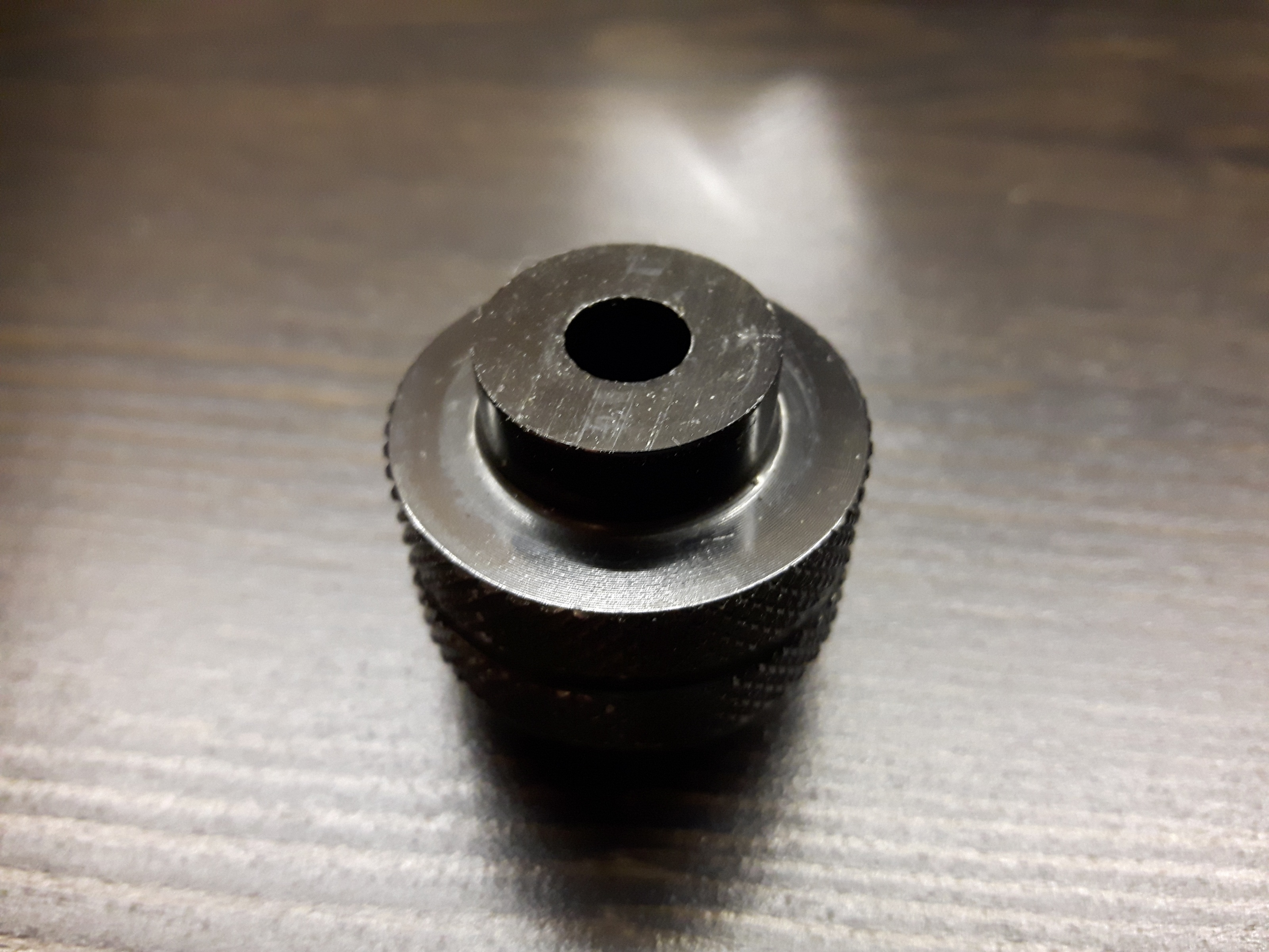

Ich habe meine aus PTFE drehen lassen. Im Vordergrund steht für mich das im Fall der Fälle die Eigenschaften bei Bodenkontakt vielleicht besser sind.

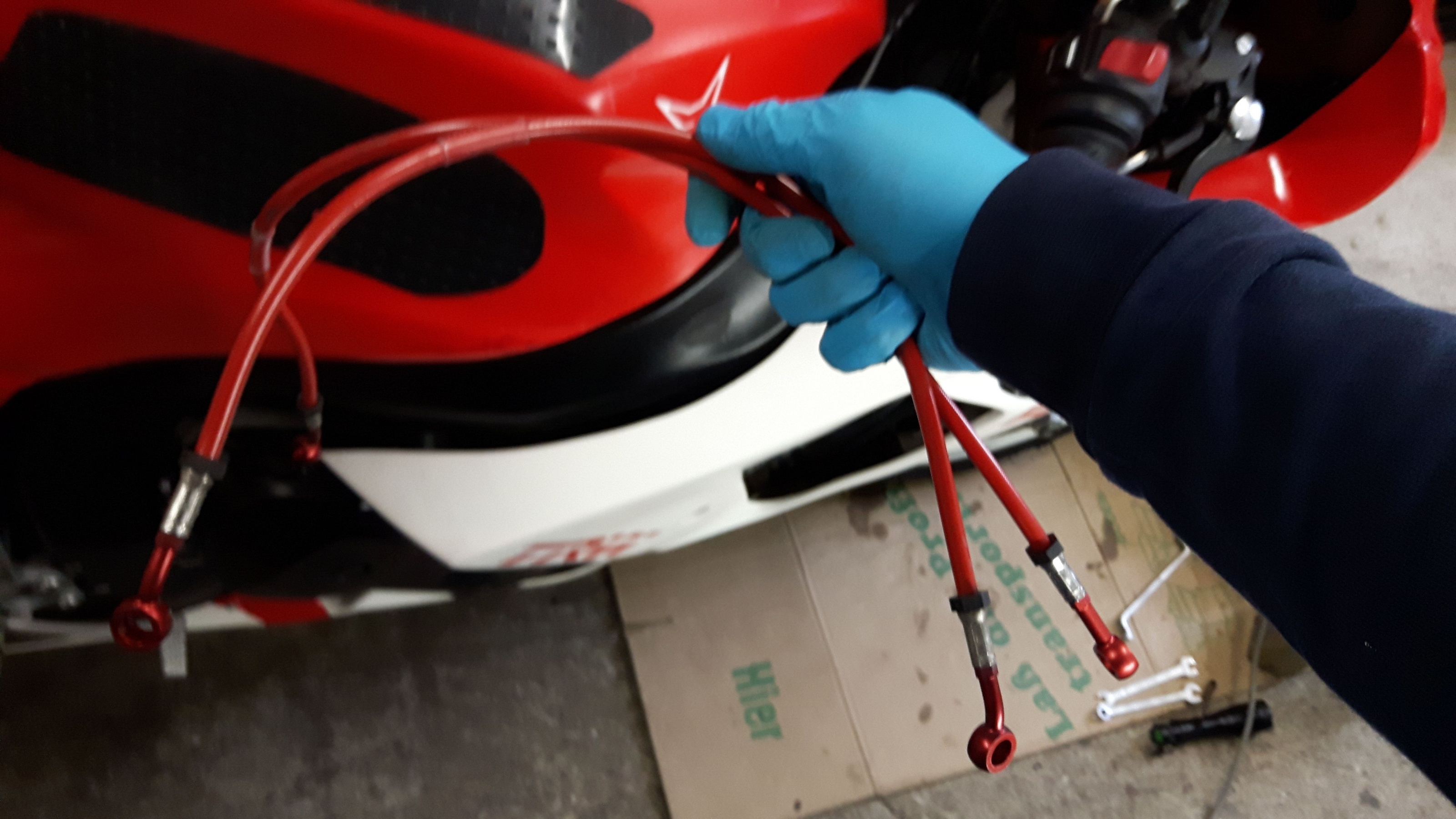

Heute waren die Bremsleitungen vorne dran: Melvin Stahlflex in rot/rot mit roten Aluschrauben. Tatsächlich lässt sich neben der coolen Optik auch ein Gewichtsvorteil erzielen. So bringen die originalen Bremsleitungen samt Schrauben ca. 240g auf die Waage, die Leitungen von Melvin samt Aluschrauben aber nur 140g.

Wieso wurde nicht im dem Zuge gleich 2 Einzelleitungen verbaut, damit gleichmäßig Bremsdruck aufgebaut werden kann an beiden Bremszangen?

Für die Bremsleistung ist es völlig egal ob man von der Pumpe mit zwei Leitungen weggeht oder mit einer. Druck hat die physikalische Eigenschaft innerhalb des Systems überall gleich zu sein. "Gleichmäßigerer Druck" ist daher kein Argument sondern ein Wunsch. Vorteile der parallelen Leitungsführung sind eigentlich nur in persönlichen Vorlieben zu finden. Für mich ist es die "Reihenschaltung" geworden, weil die Leitungen dort kürzer und somit leichter sind. Zudem hat man weniger Gebaumel zwischen Lenker und Rad, was das Lenken stören kann oder an anderen Teilen reibt (Reibschäden sind mit Abstand die häufigsten Schäden an Stahlflexleitungen).
Weiße Mäntel fände ich auch cool, die Mäntel der Leitungen meiner anderen Mopeds vergilben aber mit der Zeit (auch Melvin) und auf weißem Untergrund sieht man auch Dreck viel zu gut. Rot ist da bestimt putzfreundlicher :D

Hmm ok, kann ja sein das ich da einen Denkfehler habe, aber wenn Bremsflüssigkeit durch Leitung 1 runter geht bis in Zange 1 und sich dann da aufteilt in Leitung 2 zu Zange 2 dann müsste doch der Druck in Leitung 2 nachlassen, weil die Bremsbeläge in Zange 1 früher zusammengedrückt werden (weil erstes Anlaufpunkt). Ich lass mich da auch sehr gerne eines besseren belehren.

Die Bremsflüssigkeit bewegt sich nicht es sei denn du hast massiv Luft im System.
Der Druck in einem geschlossenen System ist überall gleich.

Die geförderte Menge beim Pumpvorgang ist minimal. Sie wird zudem nicht durch die Gegend gepumpt (denn das Systwm ist ja bereits überall voll mit Flüssigkeit bzw. entlüftet), sondern dient hauptsächlich dem Druckaufbau. Der (beim Pumpen bzw. Bremsen entstehende) Druck ist überall gleich, weshalb auch alle Bremskolben gleichzeitig betätigt werden, egal wie die Bremsleitungen laufen.

Die Lösung dafür: Eine Leitung von Pumpe zu einem Verteiler, von dort aus 2 Einzelleitungen zu den Sätteln :D Quasi so n T-Stück

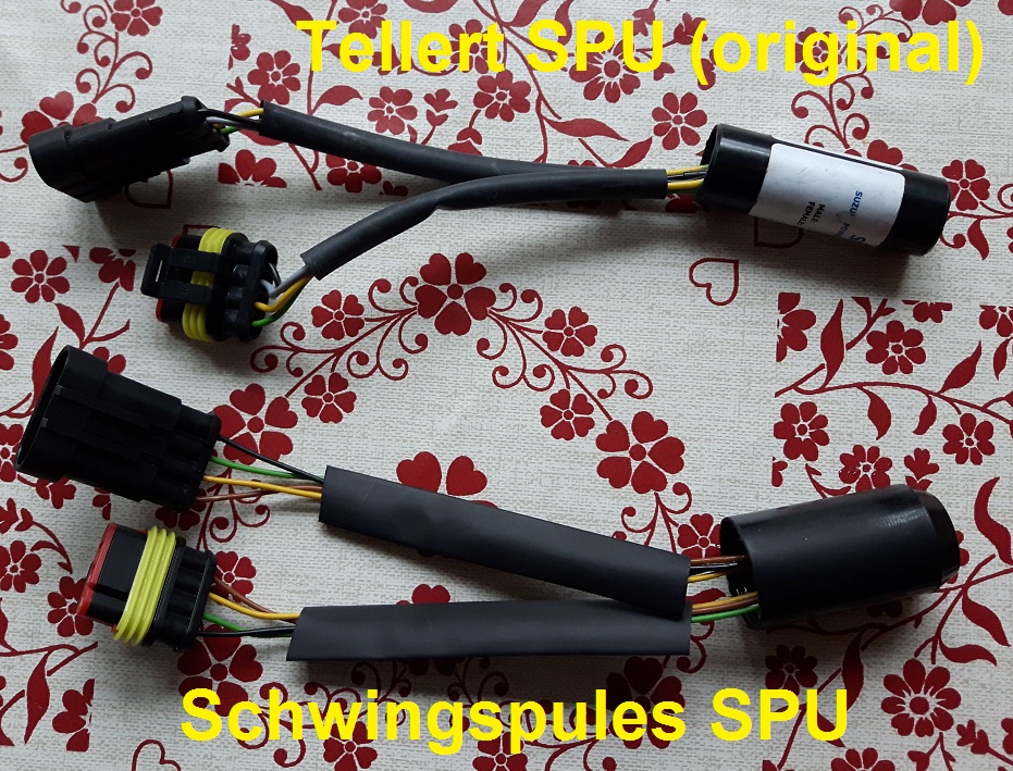

Ansonsten bin ich gerade dran mir für den Tellert CTS7 eine SPU zu bauen...
Das Werk ist vollbracht:
Natürlich konnte ich es kaum abwarten das kleine Wunderwerk der Technik auch zu testen, wofür meine K9 herhalten musste.
LÄUFT! :thumbs:
Ganz heimlich sind die beiden SPUs auch noch fix über die Waage gehuscht:
- Tellert SPU: 74g
- Schwingspules SPU: 63g
