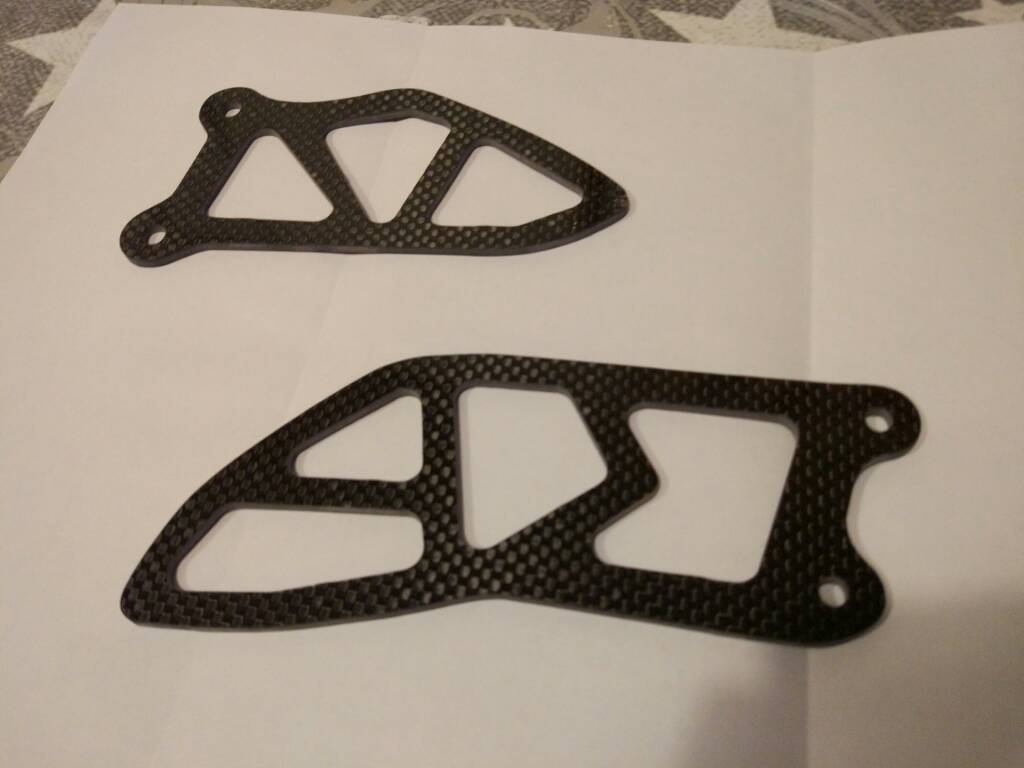

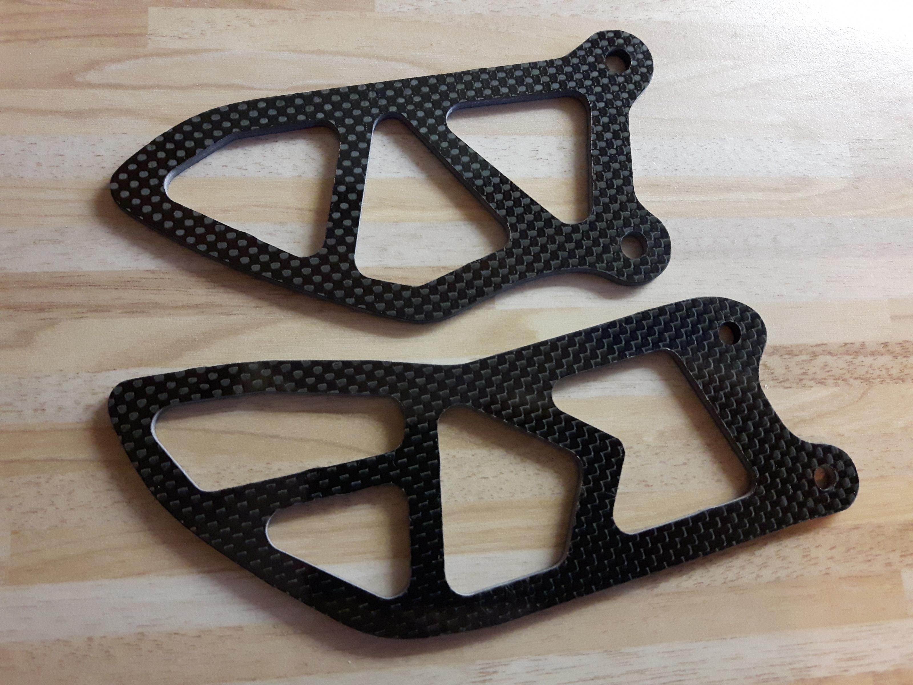

So, Level 2:

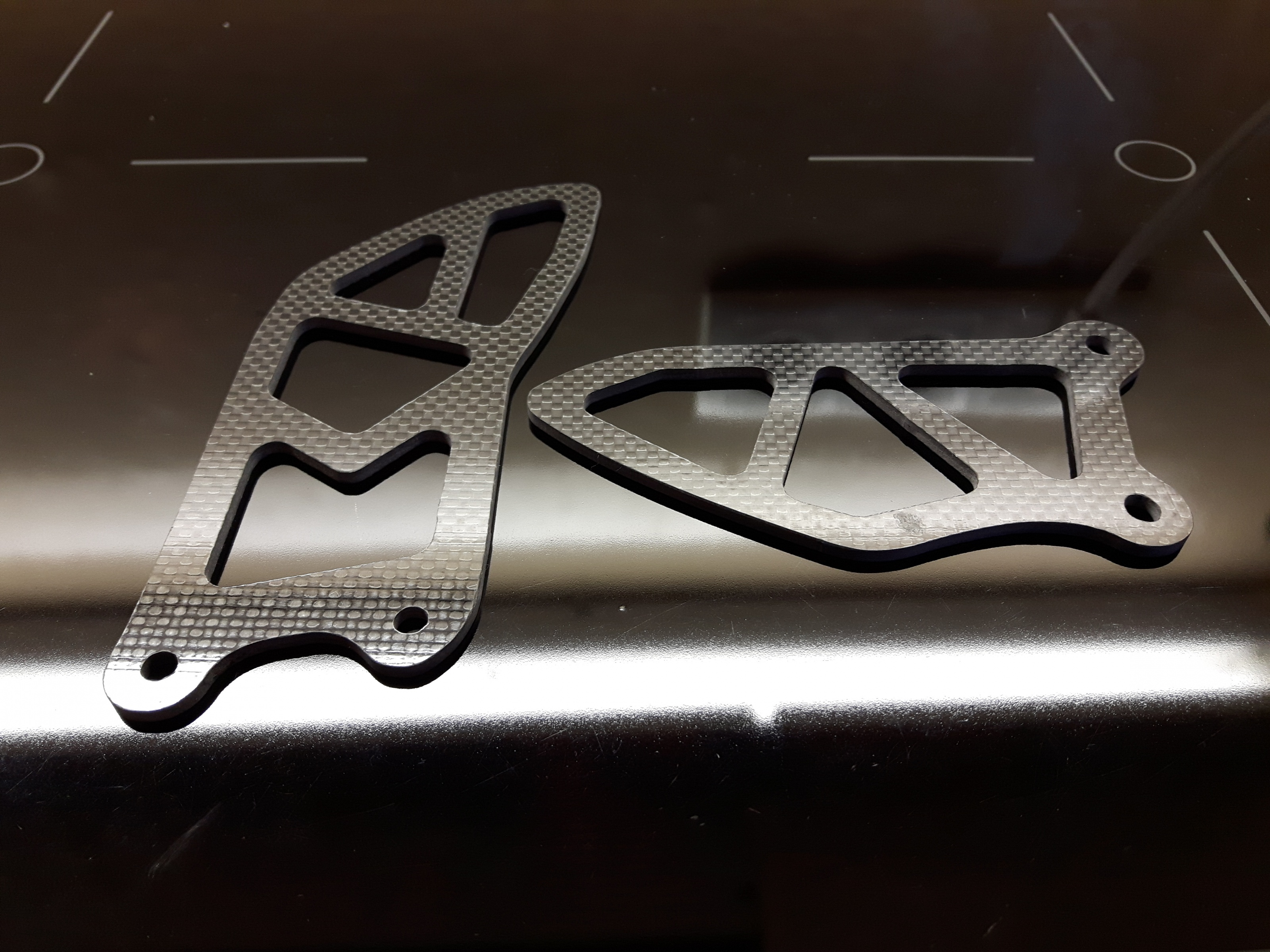

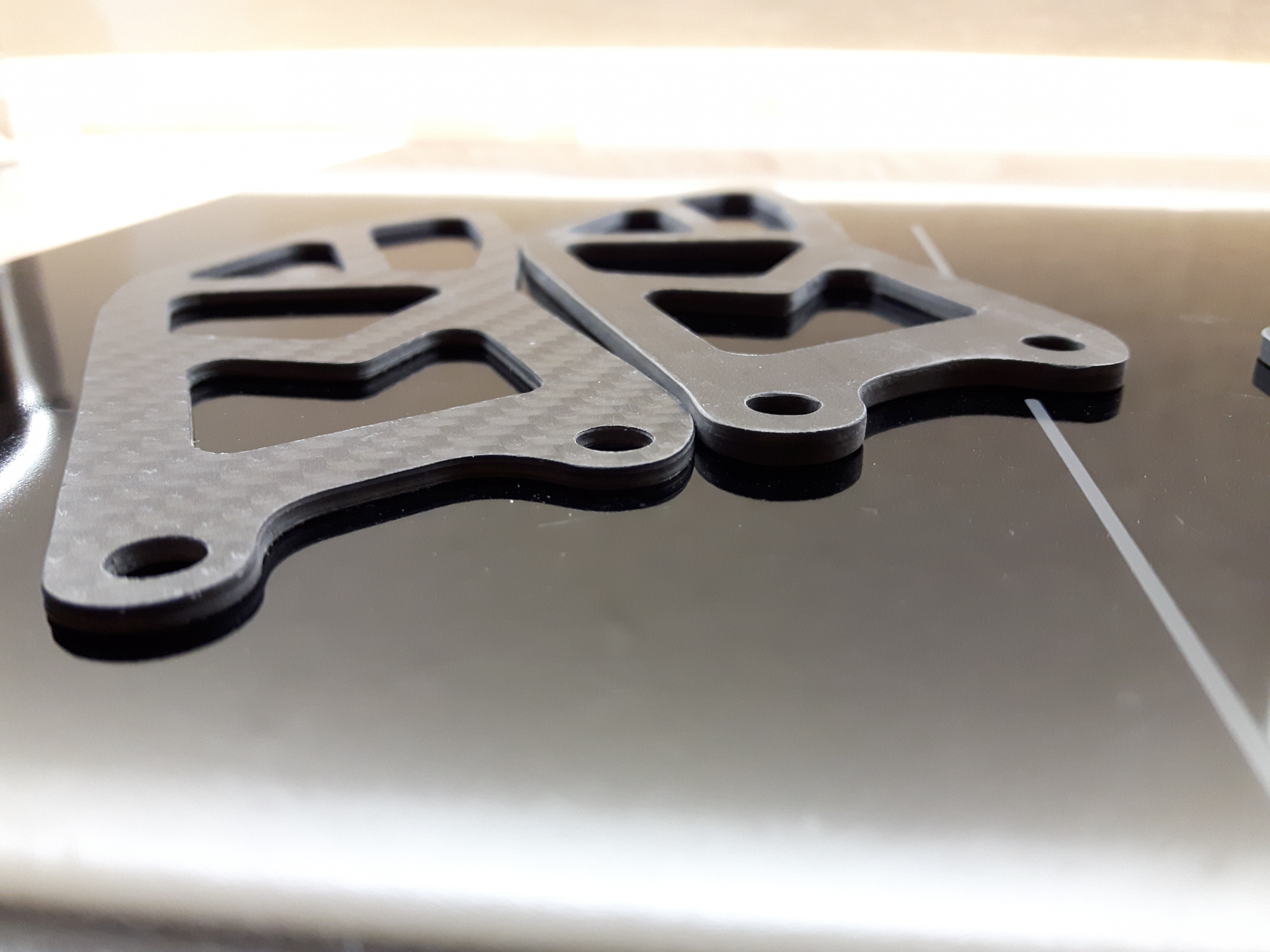

Alle Schoner sind aus CFK, die mit typischer CFK Optik aus 2 mm, die "glatten" aus 3 mm. Die 2 mm Schoner sind "Version 1", die 3 mm Schoner sind "Version 2" (etwas geänderte Formen für mehr Stabilität in den besonders beanspruchten Bereichen).
Mit der 2 mm Version 1 habe ich einen Bruchtest durchgeführt - unglaublich wie viel die Dinger abkönnen!!! In 3 mm biegen sie sich aber weniger, was bestimmt dem Einen oder Anderen besser gefällt. Das Gewicht der 2 mm Version 1 liegt bei 20-21 g, der 3 mm Version 2 bei 27-28 g.

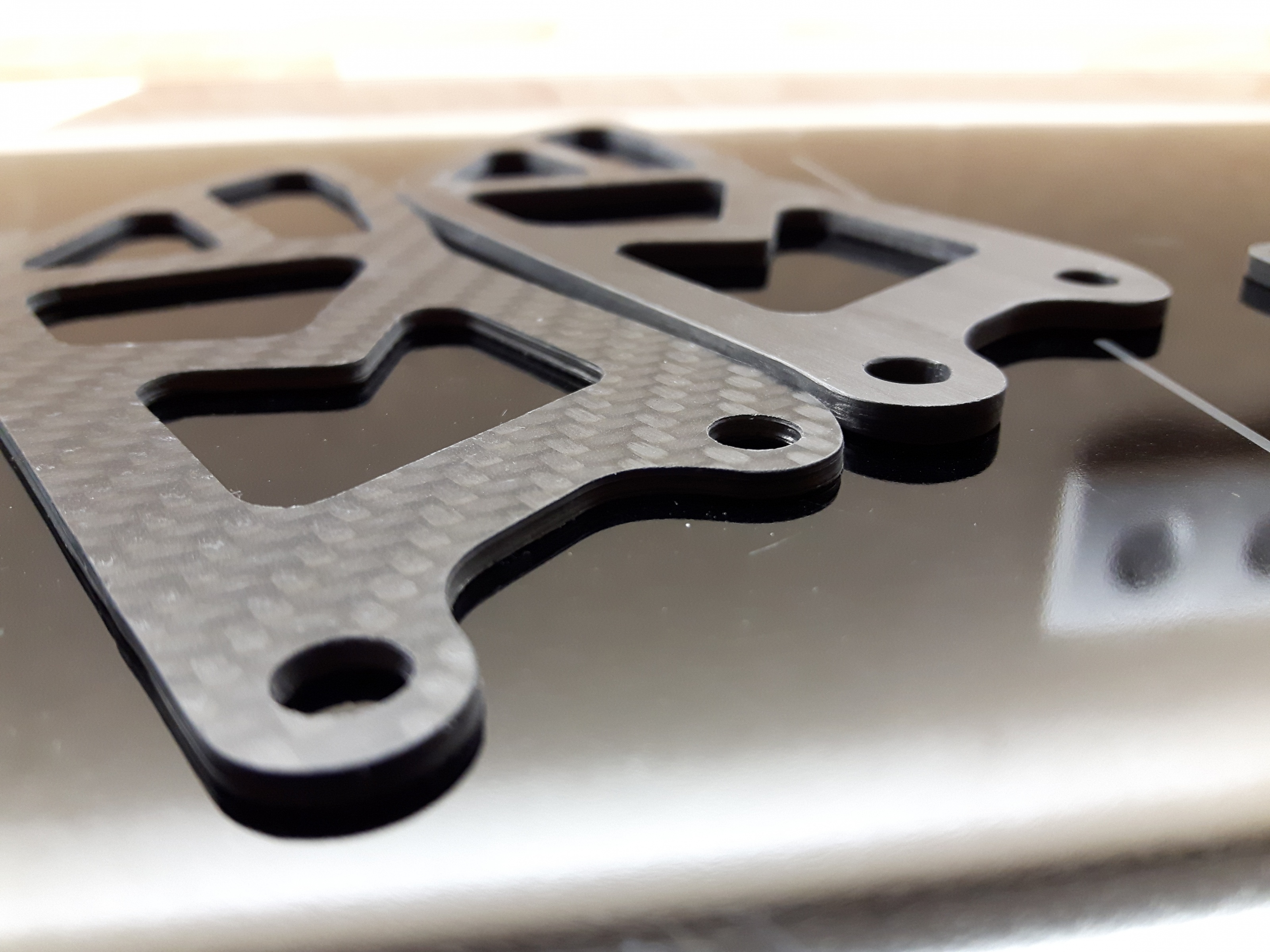

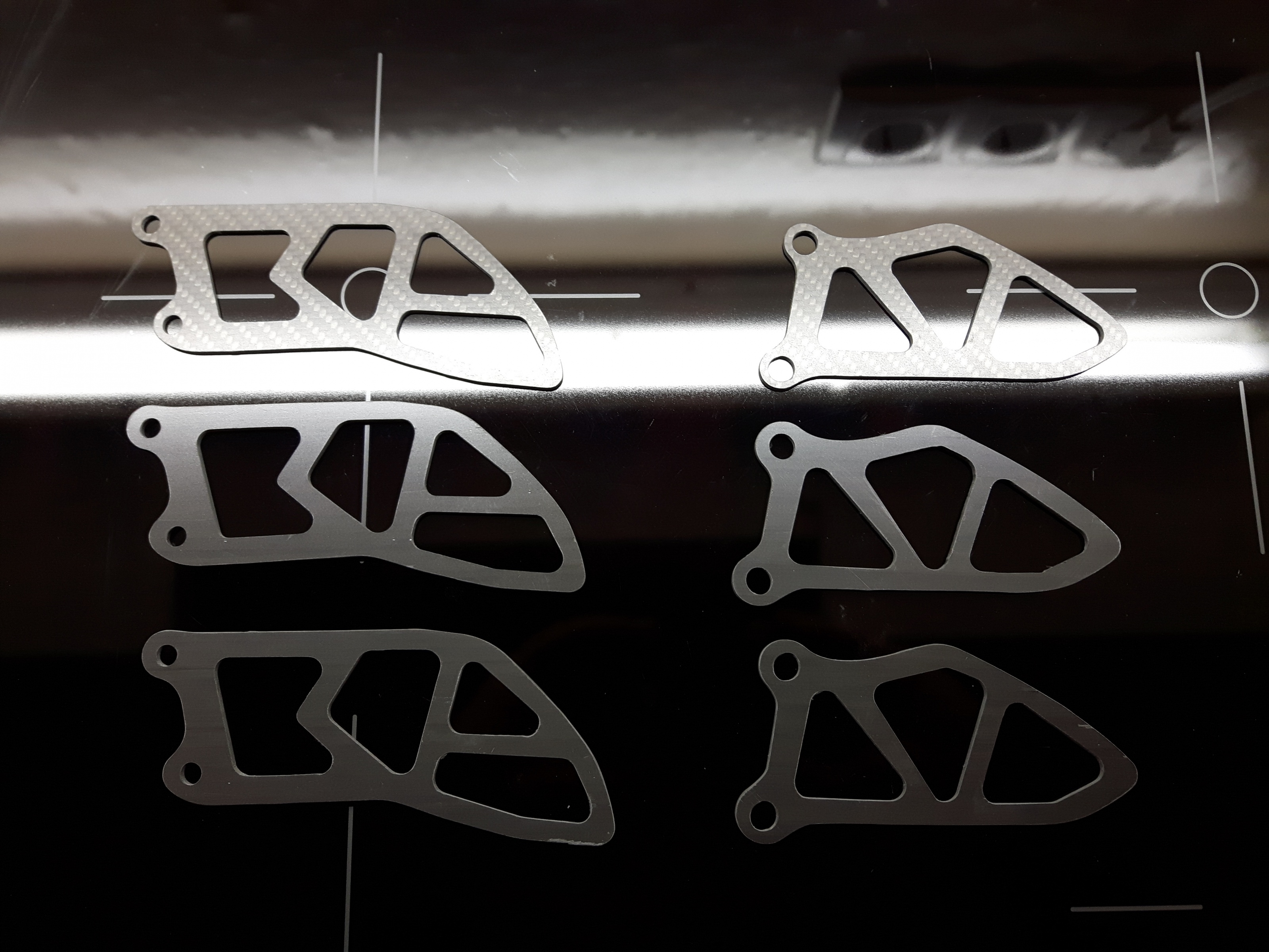

Voller Euphorie über Roberts Lob habe ich gefräst und gefräst und gefräst und ein paar weitere Änderungen im Design für noch höhrere Stabilität und Passgenauigkeit vorgenommen. Schlussendlich sind ein paar mehr Exemplare als ich benötige bei herausgekommen, die man mir bei Interesse hier (oder direkt per PN) abnehmen kann.

Hier die (vorerst) endgültige Version V2.2 in besonders hochwertigem 3 mm CFK Hochglanz, dafür aber 40g schwer das Paar.

Heute angekommen... äußerst schicke Teile - kann ich absolut empfehlen. Sobald es wieder wärmer ist, werde ich die Schoner direkt verbauen und auch nochmal ein Foto davon machen...
Dickes Dankeschön nochmal an Schwingspule
Mfg Bram

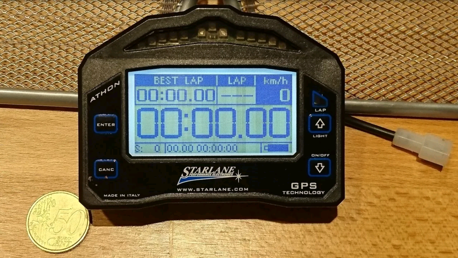

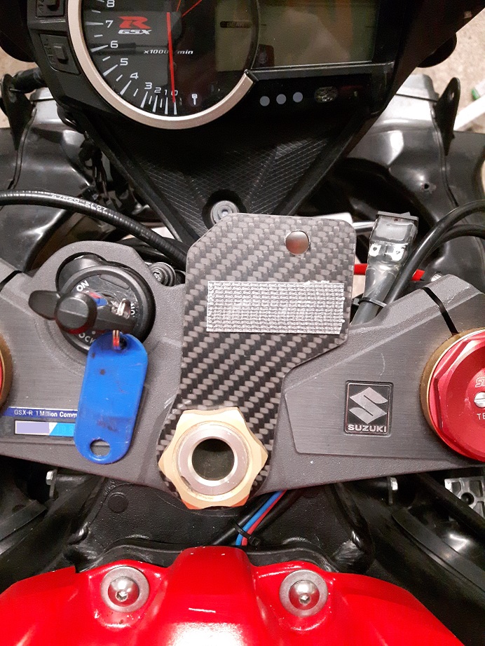

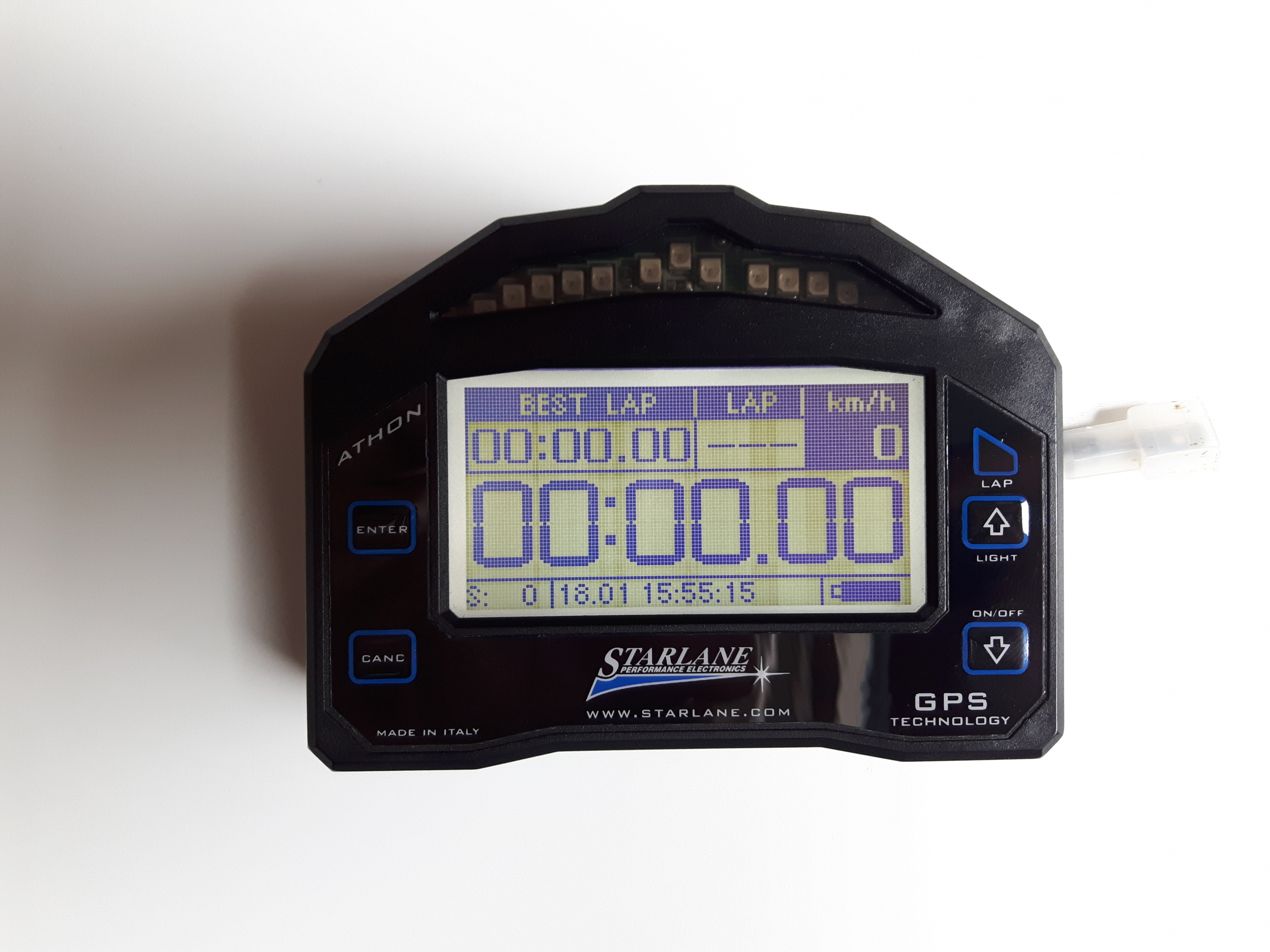

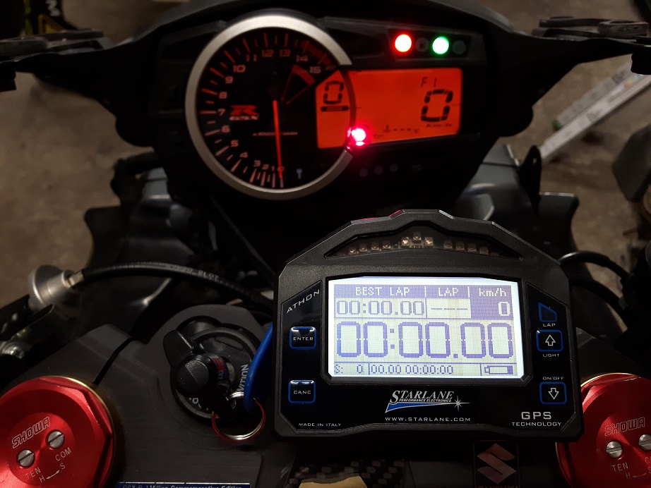

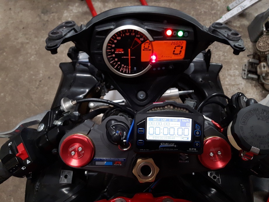

Da die Mopeds im Moment schön verpackt im Winterschlaf sind, dachte ich mir ein kleines Modell der L3 würde sich doch gut auf dem Schreibtisch machen :)

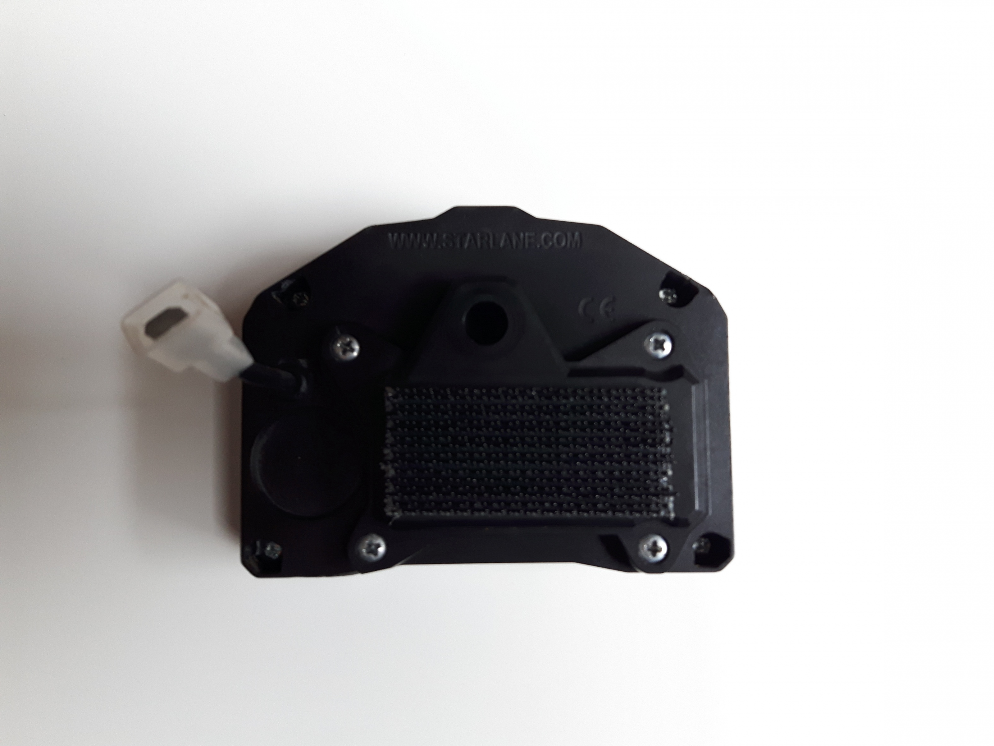

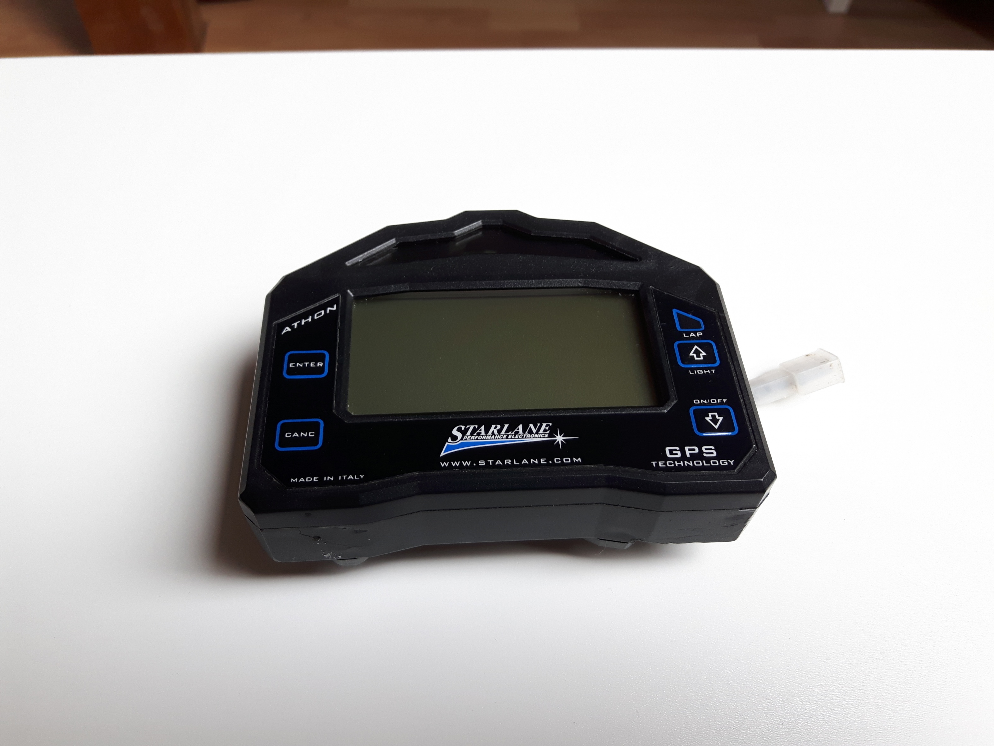

Für die echte L3 habe ich von Starlane einen Athon GPS Laptimer gekauft - ganz "back to the roots" mäßig ohne Datenaufzeichnung und sonstige Sensorik (ausgenommen der Drehzahlanzeige).
Hauptkriterien beim Kauf des Laptimers waren gute Ablesbarkeit, hohe Genauigkeit und Portabilität. Der Athon hat ein angenehm großes Display mit Hintergrundbeleuchtung. Die Stromversorgung erfolgt je nach Ausführung des Athon entweder (oder wahlweise) über das 12V Bordnetz oder mit 2x AA Batterien im dafür vorgesehenen Batteriefach. Für die Drehzahl wird ein einziger Draht um die Zuleitung einer Zündspule gewickelt (nicht angeschlossen), es erfolgt also kein Eingriff in die Motorradelektronik. Verzichtet man auf die Drehzahl und betreibt den Athon per Batterien, benötigt er sogar kein einziges Kabel und kann binnen Sekunden demontiert bzw. auf ein anderes Fahrzeug mitgenommen werden. Gekostet hat mich das gute Stück nur ein bisschen mehr als die Hälfte eines neuen Stealth und sollte sich damit auch schon nach einem einzigen Renntraining ohne (oder mit kostenpflichtiger) Zeitmessung des Veranstalters finanziell rechnen, da der Athon auch in Hinblick auf den Wiederverkauf in ein paar Jahren sehr wertstabil ist. Nett ist außerderm, dass der Athon ohne Batterien nur 125g und mit Batterien nur 177g wiegt (laut Starlane, das wird natürlich überprüft!).
Sollte das Paket wie erwartet im Laufe des Tages eintreffen, werde ich ihn erstmal am Fahrrad und/oder im Auto testen und dann ggf. per Edit hier noch ein paar Sätze und Bilder einfügen. :)
EDIT:
So, der Athon kam an. Wenn ich vergleiche was mein Fahrradcomputer für weniger Geld so alles kann, sind wohl alle Laptimer für Motorräder restlos überteuert. Für das Geld was der Athon mich gekostet hat, bin ich aber trotzdem glücklich und begeistert. Die Runde ums Dorf habe ich mal mit dem Fahrrad abgefahren und Intermediates + Finish Line gesetzt um anschließend ein paar weitere Runden auf Zeit zu drehen. Ich stelle fest im direkten Kampf gegen die Zeit bin ich gewillter am Limit zu fahren als ohne Blick auf die Uhr. Fünf kleine aber schnelle Runden haben gereicht um ordentlich zu schwitzen :D Insgesamt bin ich zuversichtlich auch auf der Renne von dem Gerät zu profitieren ;)
Das Gewicht stimmt übrigens aufs Gramm genau - 177g mit Batterien zeigt auch meine Waage an. :)

Bei dem Preis kann man ja auch nicht nein sagen, cooles Teil :)

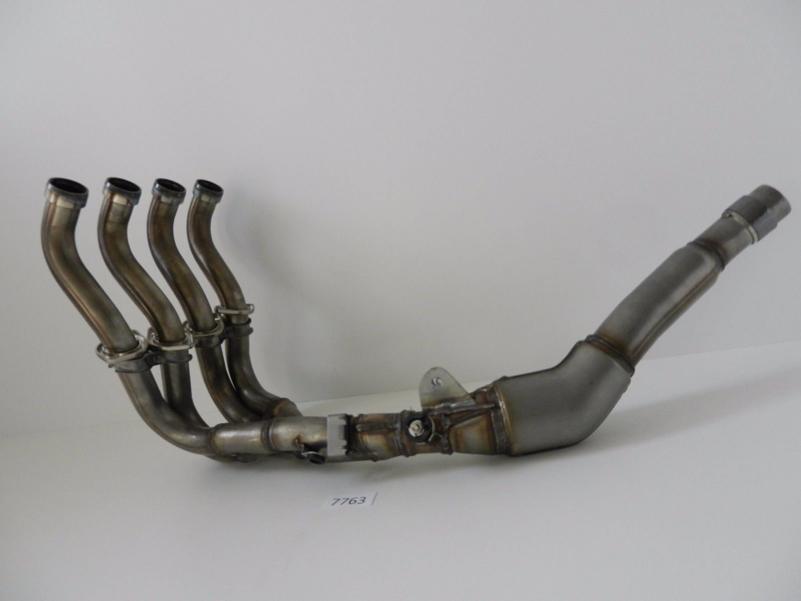

In Sachen Auspuffanlage habe ich nun über Monate die gängigen Internetportale abgesucht, leider erfolglos. Da ich kein Profi bin und das Geld auch bei mir nicht auf Bäumen wächst, wurde die Anschaffung einer neuen Akra Anlage vorerst abgewählt. Da ich trotzdem ein Autotune verbauen möchte, wird an den Serienauspuff nun eine Muffe für die Bosch Lambdasonde geschweißt.

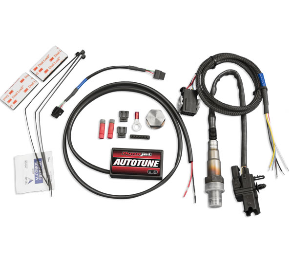

Frustriert davon ständig nur abgegrabbelte Dynojet AT-200 Autotunes in der Bucht zu sehen, war ich drauf und dran ein neues Set zu bestellen, da kam plötzlich das Angebot online auf das gehofft hatte. Ein quasi neuwertiges AT-200 im Originalkarton, M18 Muffe, Kabel, etc. zu einem akzeptablen Preis. Natürlich geht nichts ohne Handeln, also kurz zum Hörer gegriffen und nach 3 Minuten stand der Deal und wurde via PayPal auch direkt bezahlt.

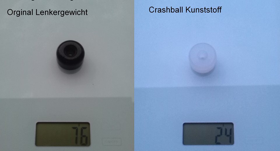

Ich bin enttäuscht:p das du die Reifen nicht gewogen hast für spätere Vergleiche.:D
Kommt noch :D Nee Spaß, bei Reifen kann ich eh nichts ändern und es kommt drauf womit sich gut fahren lässt und was ich bezahlen kann...

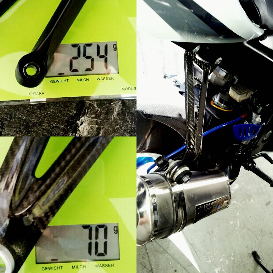

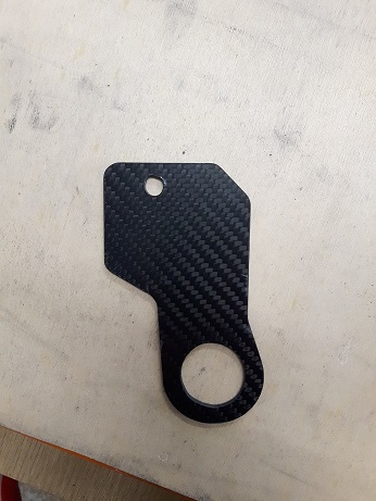

Wie geplant ist heute der Krümmer demontiert worden und wurde zum Schweißer gebracht. Ich bin gespannt was der Kollege so zaubert :)
Und wie das so ist mit der Sucht, lässt es sich schwer aufhören wenn man erstmal losgefahren ist oder angefangen hat zu schrauben. Da Moped und CNC Fräse in der gleichen Werkstatt waren, ist noch eine Halterung für den Athon rausgesprungen.
PS: Die Halterung bringt 22g auf die Waage :p

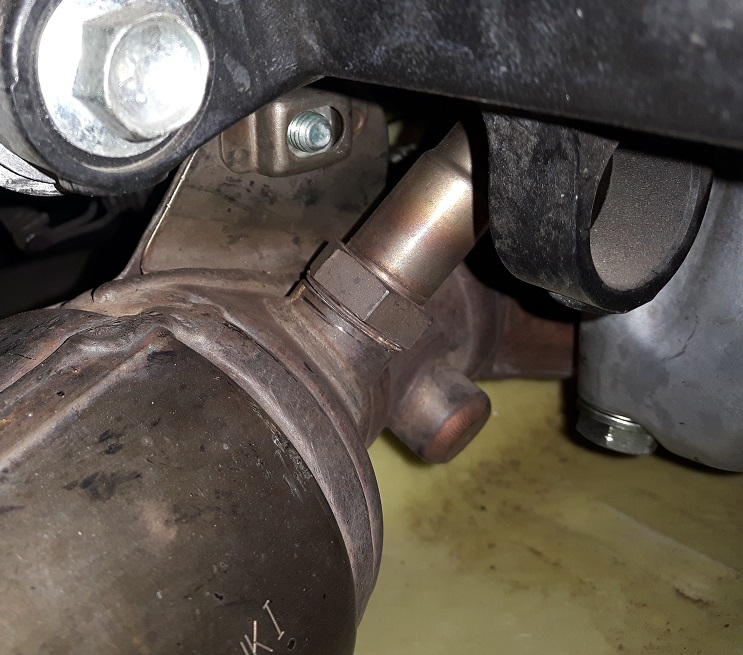

Anders als geplant hat der Krümmer keine neue Muffe angeschweißt bekommen. Die Auspuffanlage hat ab Werk so viel Materialstärke der alten Muffe, dass es funktioniert das Loch einfach aufzubohren und ein neues Gewinde in M18x1,5 zu schneiden. Kostenpunkt 20 Euro in die Kaffekasse des Schlossers. Das Gewicht habe ich leider nicht notiert, von mehr als 3g Gewichtsersparnis würde ich aber auch nicht ausgehen.
Das Autotune habe ich über den Schalter vom Tellert Quickshifter geführt. Das bedeutet kein Mehrgewicht durch weitere Kabel und Schalter und so kann ich in Kombination mit dem QS während der langsamen Fahrt mit kaltem Motor deaktiviert lassen bzw. erst dann aktivieren, wenn es wirklich losgeht. Gewogen habe ich das Autotune samt Labdasonde nicht (vielleicht kennt wer von euch das Gewicht und mag es hier posten). Auf Dauer werde ich es wohl wieder ausbauen und mit einem dann für durchschnittlich gut befundenen Setup fahren.
Nach dem Einbau und der Deaktivierung des Sekundärluftsystems stand die erste Probefahrt auf dem Plan. Man hat das Autotune arbeiten gespürt, und die Gixxe hing zunehmend willig am Gas. Leider endete die Fahrt recht bald - Batterie leer. Ups, sie war doch vor 15 Minuten laut CTEK Ladegerät noch voll!? Zurück in der Werkstatt hat ein Blick unter den Tank verraten, dass ich beim Einbau des Powercommanders vergessen hatte den LiMa-Regler wieder anzuschließen. Mit behobenem Fehler gings dann auf zur zweiten Testrunde, doch diesmal mit einem neuen Problem: Ich wollte gar nicht mehr anhalten :D

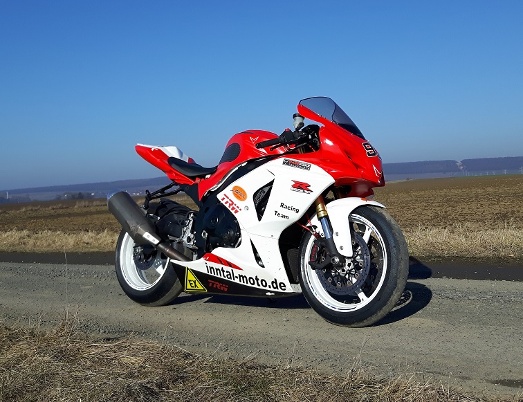

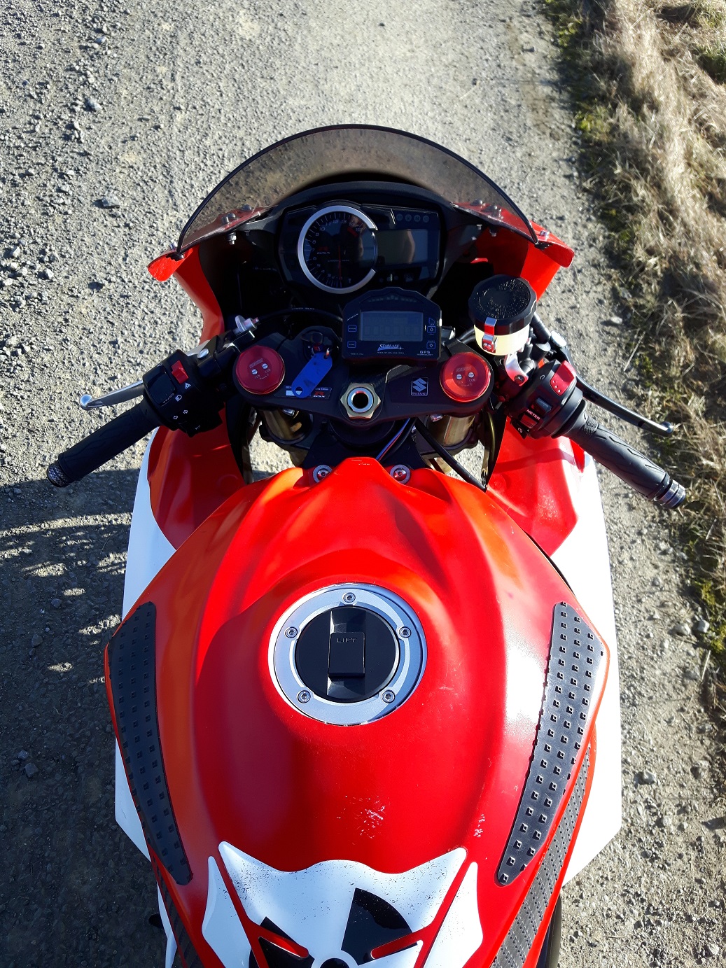

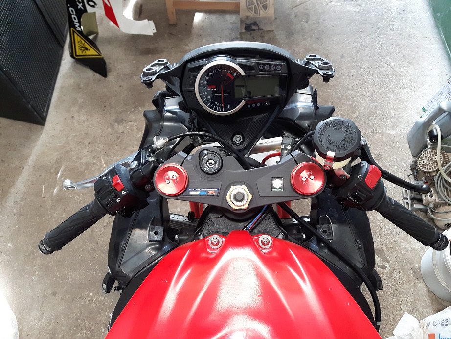

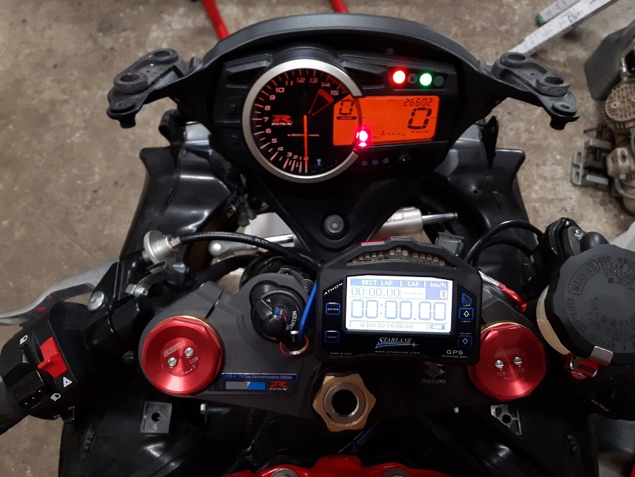

Hier noch zwei Fotos vom aktuellen Stand:
Über weitere Ideen und Anregungen freue ich mich natürlich! Mir selbst schwebt noch ein deutlich leichterer Auspuffhalter vor (ca. 300g Sparpotenzial) und die Fußrasten und Hebel sind alle noch Serie. Vielleicht lohnt es sich auf Dauer da noch etwas Geld reinzustecken um das Bike noch besser auf mich anzupassen. Eigentlich bin ich aber auch so schon recht zufrieden und fühle mich sehr wohl.
-Zubehör Hebel ist nix zu holen da alle aus dem Zubehör schwerer sind. Ist halt nur besser wegen verstellen und weil es eine Kurzversion gibt.
-Fußtasten kann ich dir in 2 Wochen sagen und für dich wiegen.
-Auspuffhalter Aluminium SELFMADE????

Weißt du schon welche Fußrasten du für deine L4/5(?) nimmst?
Für Selfmade habe ich überlegt mir ein Negativ der Außenkontur der Originalraste zu machen und dann ein Positiv aus GFK zu laminieren und mittels Dremel und Trennscheibe zu optimieren. Damit sollte ich in der Lage sein halbwegs zeitig und kostengünstig mehrere Prototypen zu bauen bis ich zufrieden bin. Für die Serienproduktion ist das natürlich nichts, aber darum geht es ja auch nicht. Ich hätte aber auch nichts dagegen wenn Firma XYZ mit einer super leichten Aluversion um die Ecke kommt. Die aktuellen Anbieter für Halter aus Stahl/Edelstahl habe ich bereits angefragt aber da hat keiner Interesse dran. Die Stahlversion wiegt ja nur leicht 250 Gramm, da gibt es nichts zu optimieren... :rolleyes:

carbonauspuffhalter !!!!!

Auf die Rasten bin ich ja mal gespannt. Welche Vorteile erwartest du davon?
Habe kein Carbongewebe da und die paar Gramm mehr vom Glas kann ich verkraften. In meinem Laminat wird eh Harz am schwersten sein und das Fasergewicht nicht wirklich bedeutend sein. Wenn du aber ne Quelle für nen fertigen Carbonhslter hast, lass es mich wissen :)
