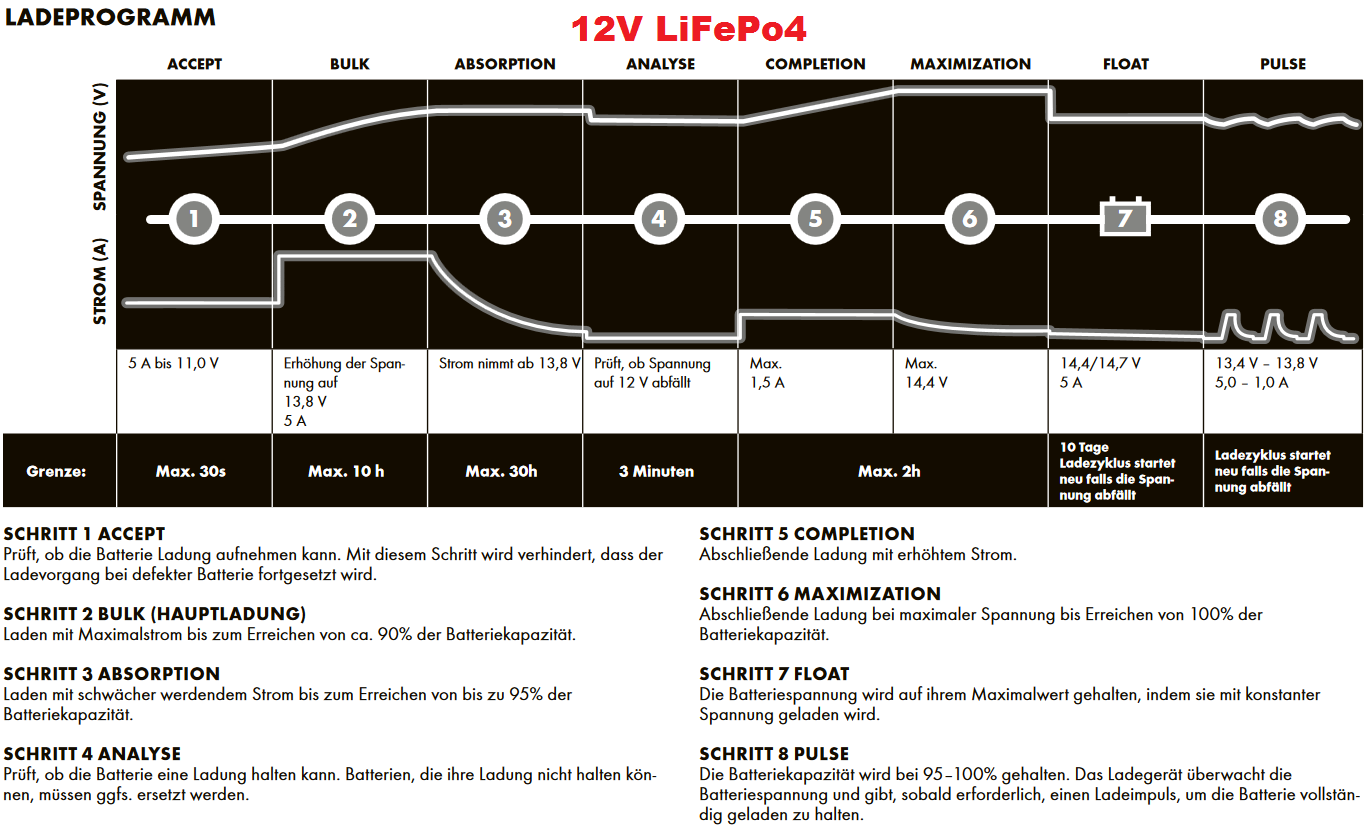

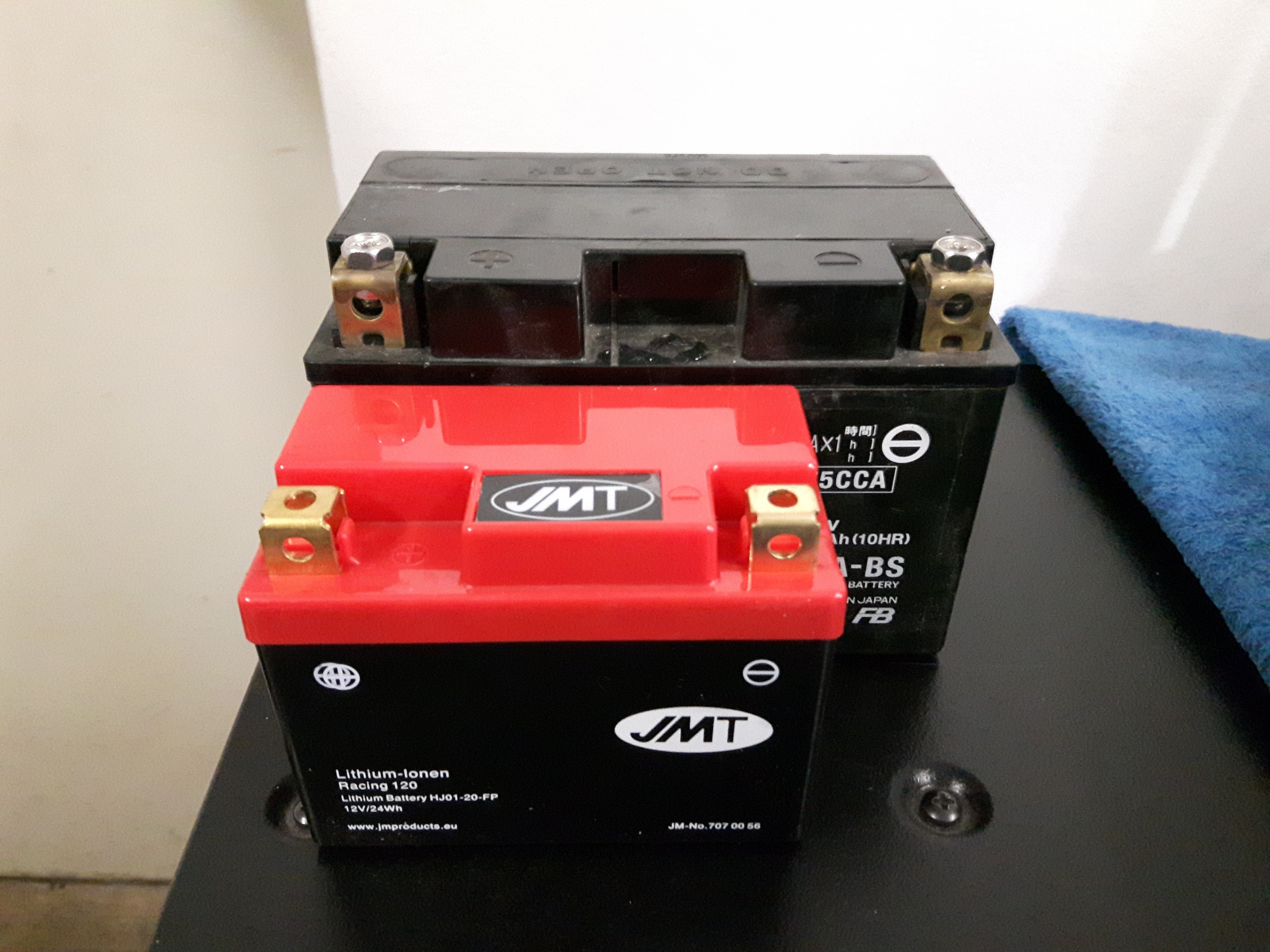

Hier eine halbwegs interessante Website zum Laden von LiFePo4 Akkus:
http://www.i-tecc.de/support/lifepo4-akkus-richtig-laden/
Noch schöner (als Anleitung) finde ich diesen kurzen Auszug von CTEK zum Laden von 12 V LiFePo4 Akkus:

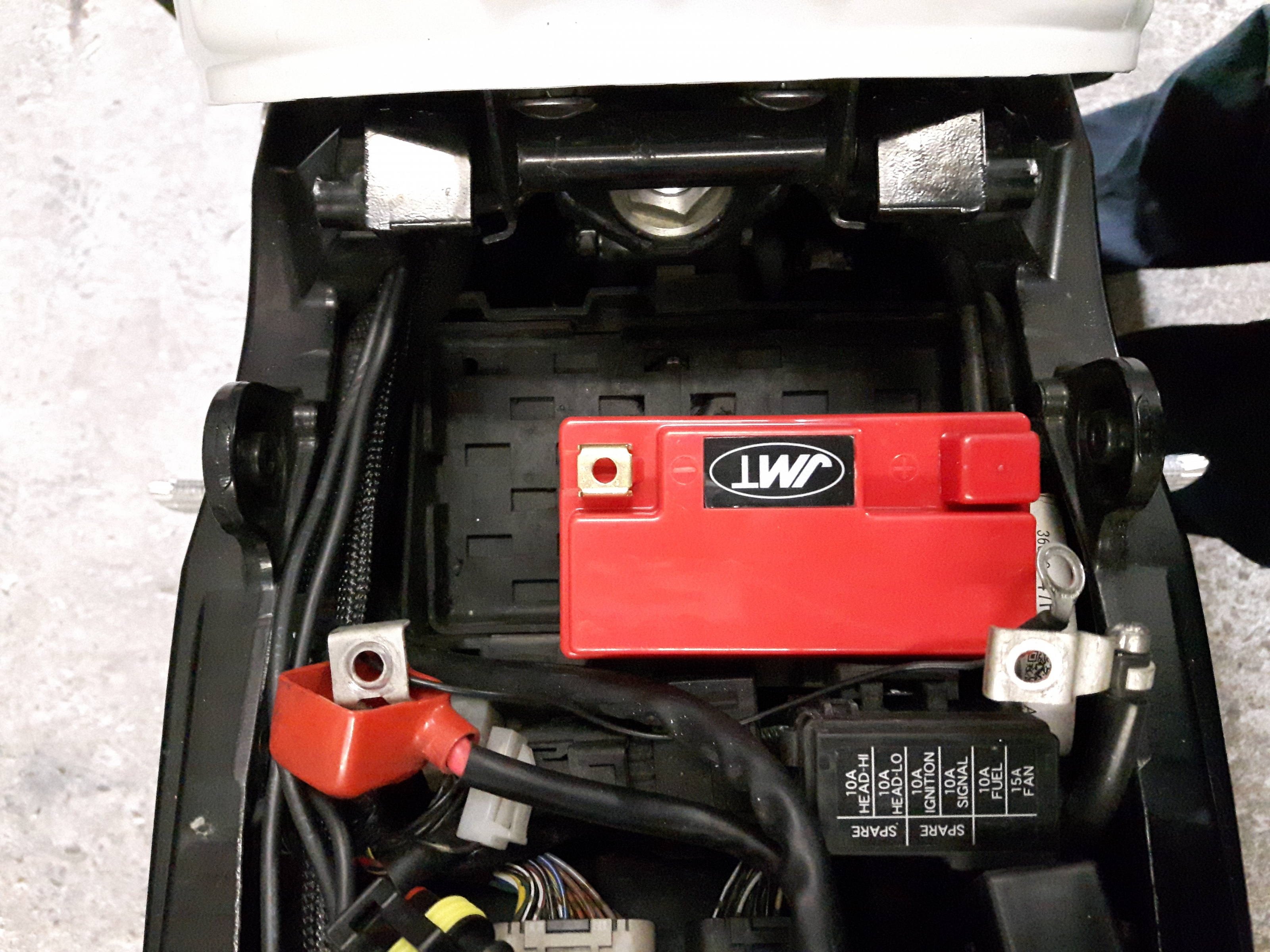

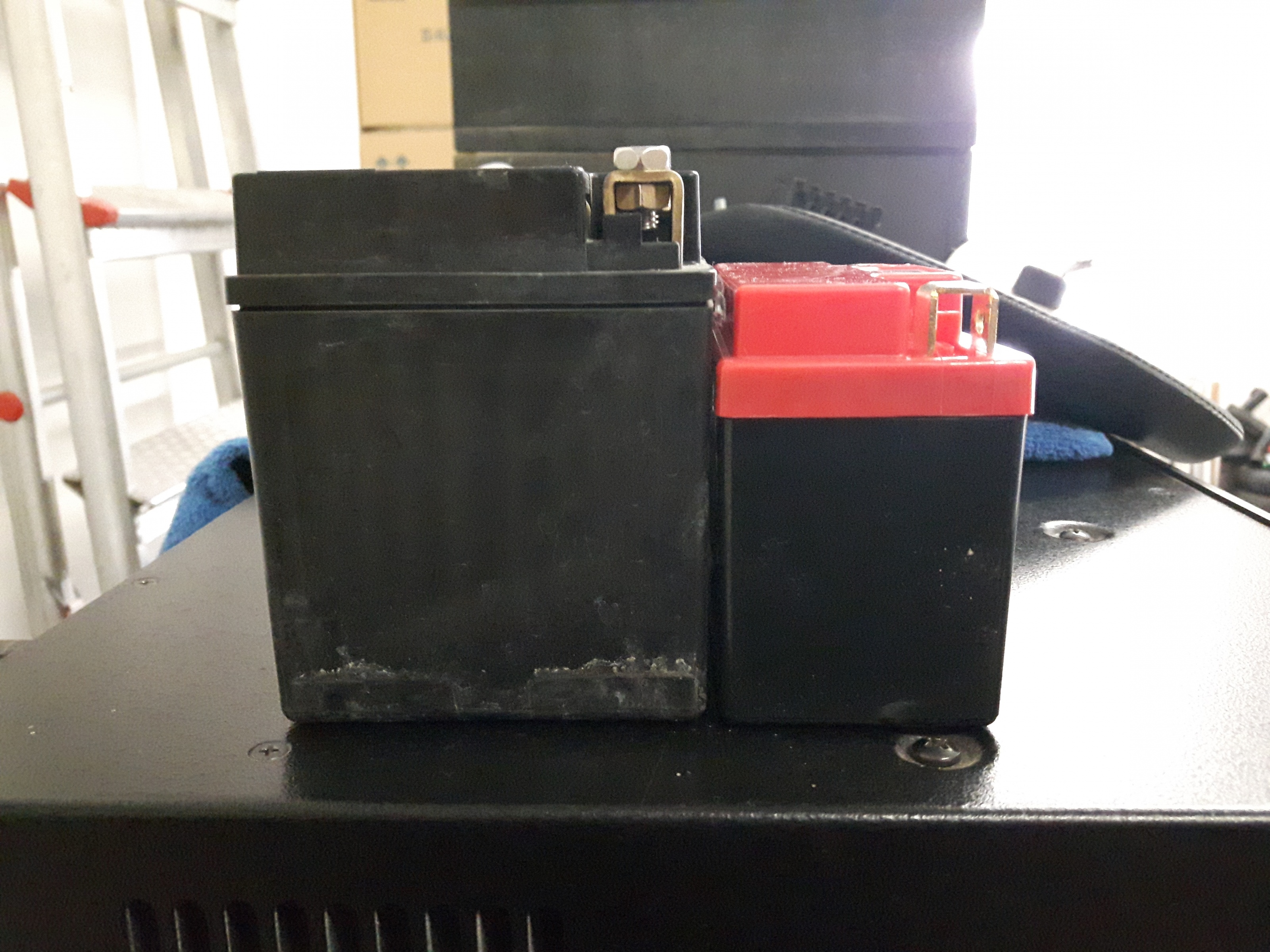

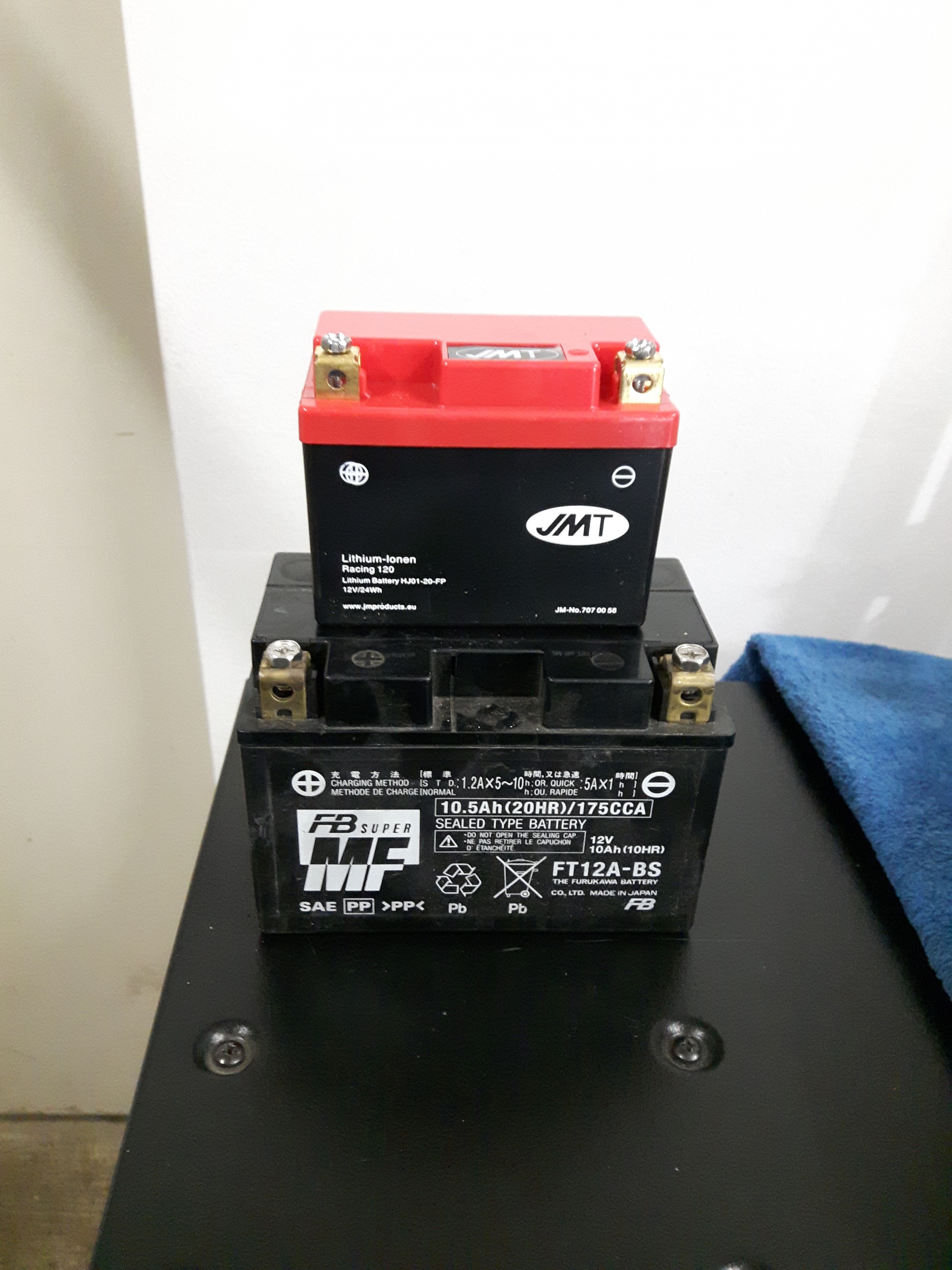

Die JMT Racing Batterie kam heute an - Oh man ist die süüüüüüß! :1luvu:
Den Motor startet sie problemlos, auch im halbvollen Zustand! Die Ladezeit ist wirklich überschaubar (habe sie nach dem Startversuch mit Spannungsüberwachung und Netzgerät nach Vorbild der CTEK Kurve innerhalb 20 Minuten von 13 V auf 14,3 V geladen), eventuell klappt es tatsächlich ohne Nachladen in der Box. In Sachen Gewicht bringt die originale Batterie 3606g mit Schrauben auf die Waage, die JMT wiegt 430 g mit Schrauben. 3176 g, also quasi 3,2 kg leichter -> Das nenne ich Gewichtstuning! :cool:
Also der erste Eindruck ist erstmal gut, aber meine Oma hat mir immer gesagt: "Man soll den Tag nicht vor dem Abend loben." Ich werde also abwarten wie sich das kleine Kraftpaket auf der Rennstrecke schlägt ;)

3 Kg an der Stelle wirst schon merken. Solche starken Gewichtsreduzierungen für so wenig Taler sind einfach optimal.

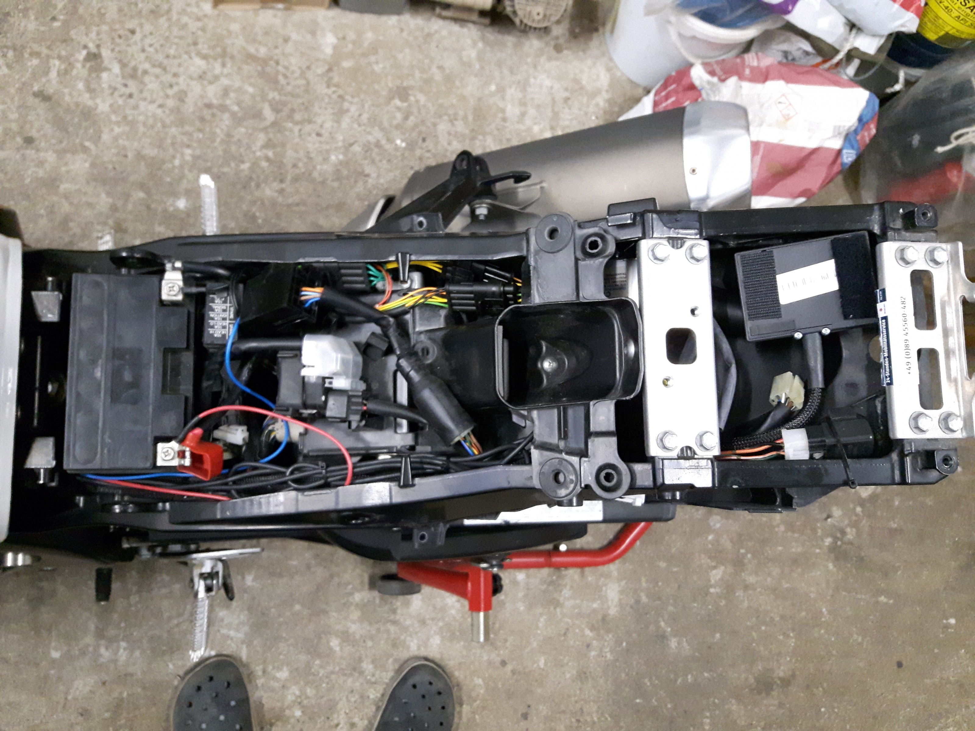

So viel platz, da könnte jetzt ein PowerCommander o.ä. hin :P

PC V und CTS 7 sind im Heck verstaut. Die Gixxe ist im Rennmodus so geräumig, ich weiß gar nicht was ich mit dem ganzen Platz anstellen soll. Sieht aus wie in der Wüste so leer... Platzmäßig könnte ich das komplette Heck hinterm Fahrersitz abflexen. Die K9 mit dem ganzen Straßengeraffel ist hingegen total zu, da passt gerade so noch mein Portemonnaie unter die Soziusabdeckung :D

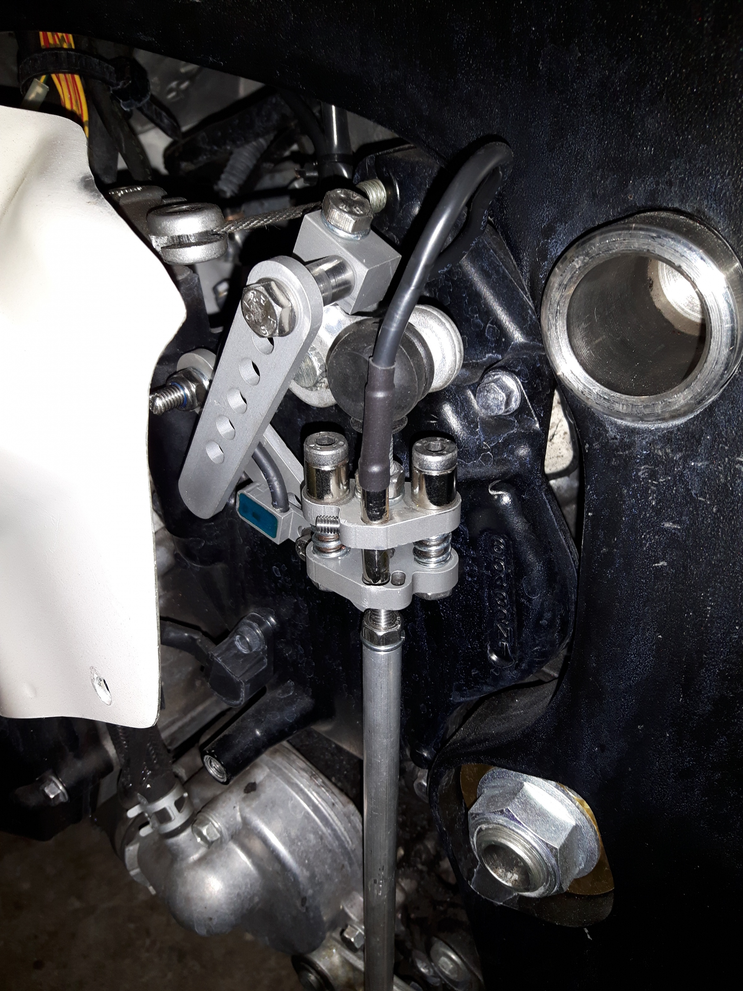

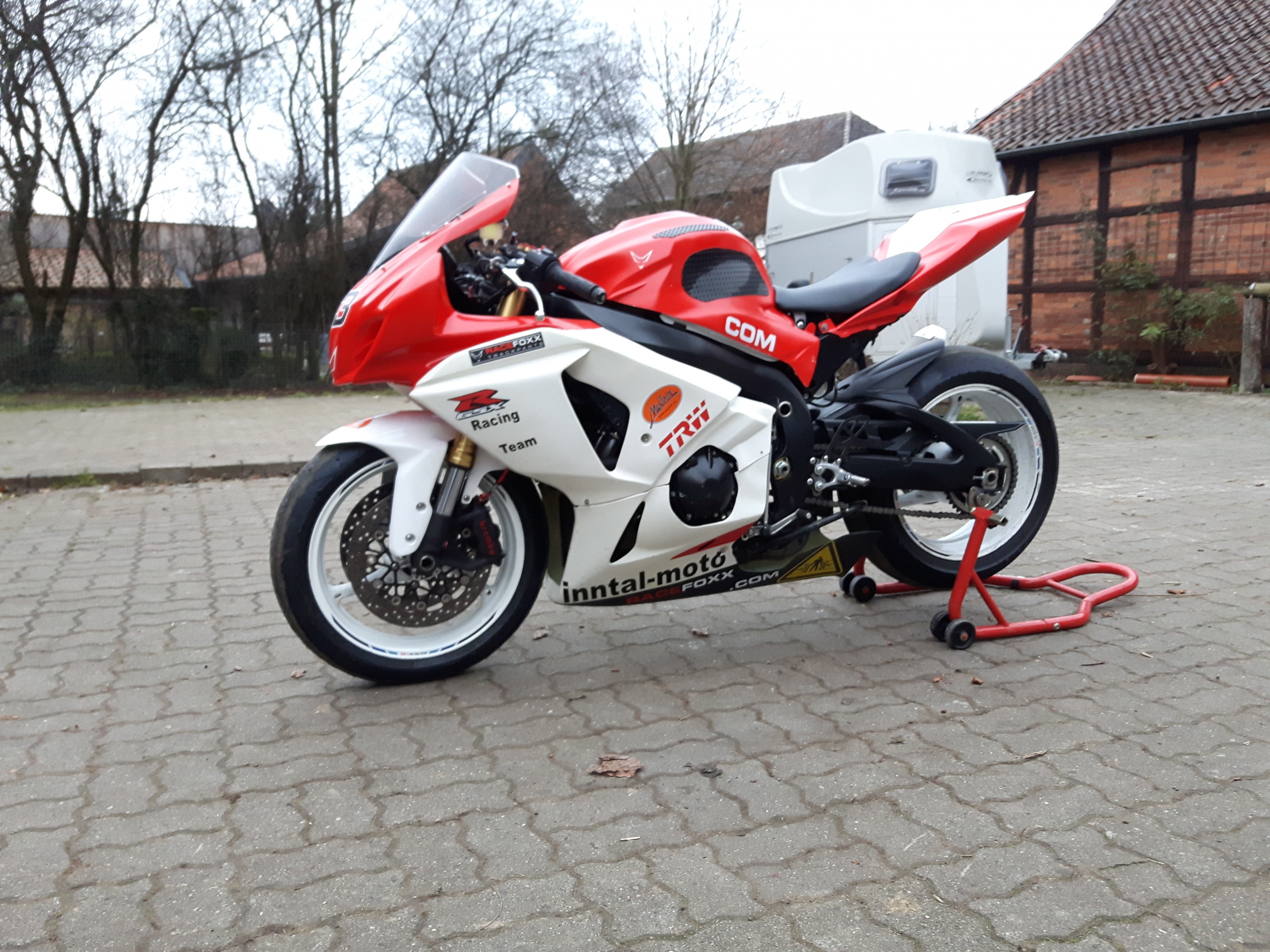

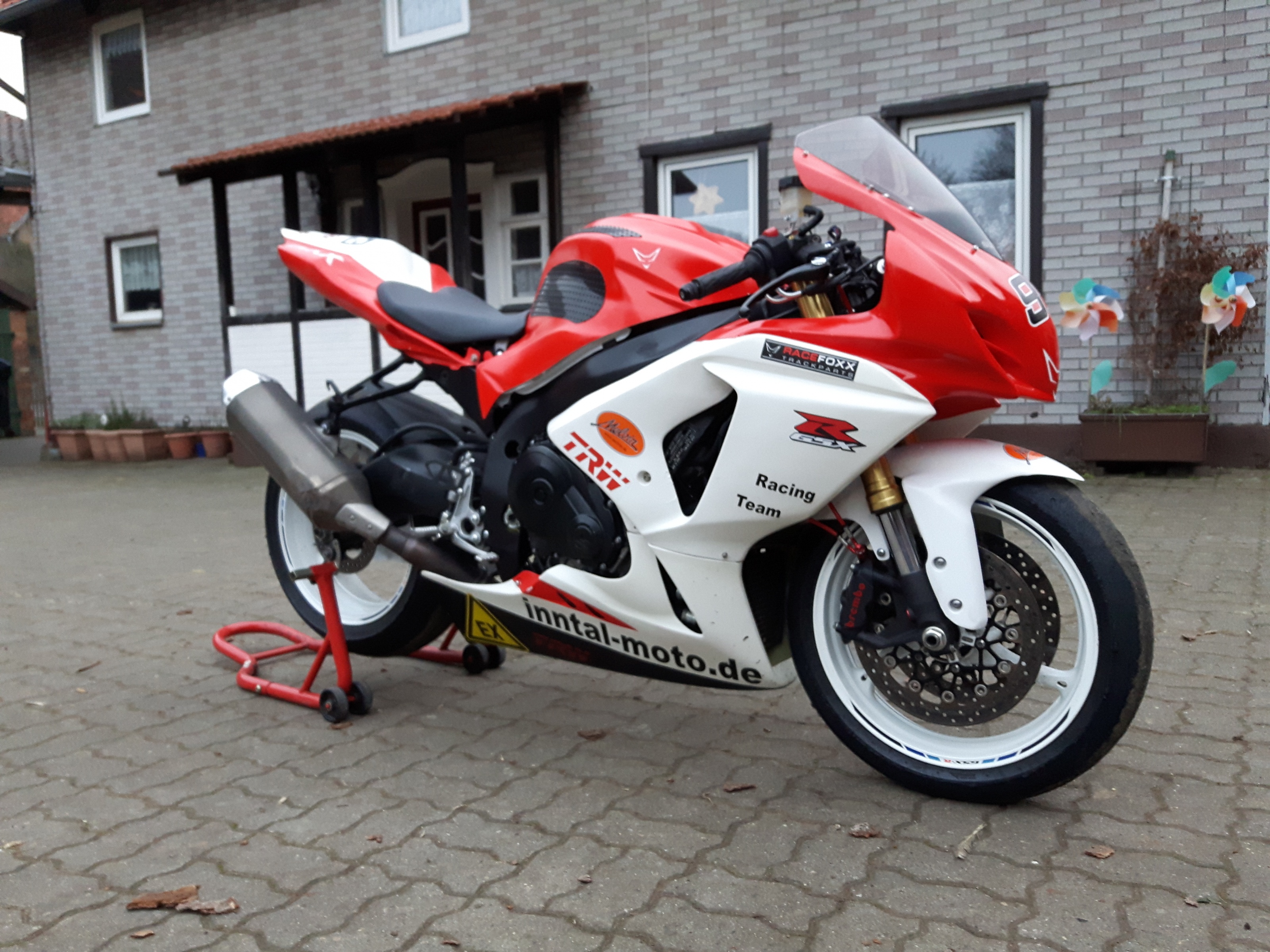

Nachdem letzte Woche der Kabelbaum von Starlane und am Samstag dann auch die Supersealstecker ankamen, wurde natürlich fleißig gebastelt. Am Ende kamen 2 Kabelbäume mit einem Gesamtgewicht von 268g (mehr als ich wollte :o ) bei raus. In dem "Tellert CTS 7 in GSX-R 1000 WVCY" Thread habe ich den Schalter ins Heck unter die Soziusabdeckung gelegt, mit der Rennpappe macht das leider wenig Sinn. Im Falle eines Defektes möchte ich den QS während der Fahrt deaktivieren können (sonst wird ggf. bei jedem Schaltvorgang durch den Kraftsensor die Zündunterbrechung ausgelöst, die bei einem Problem am Positionssensor dann bis zum Erreichen der Maximalzeit unterbricht). Dafür habe ich den Schalter nach vorne an den Lenker geholt. Von einem (übertriebenen) Lenkerschalter habe ich abgesehen, eigentlich wird das Ding ja nur einmal vor dem Turn angeschaltet und nach dem Turn wieder ausgeschaltet.
Da ich sowohl auf der LS als auch auf der RS normales Schaltschema fahre, ist auch an der L3 der Kraftsensor entsprechend verbaut.
Die Stromversorgung für den QS kommt direkt von der Batterie. Die Selbstbau SPU und das CTS Modul finden wie auch der Powercommander ihren Platz im Heck. Damit während der Fahrt nichts wackelt (und auf Dauer Wackelkontakte in den Kabeln provoziert), habe ich alles in sehr leichtem Schumstoff verpackt, der das Heck ausfüllt (auf dem Foto nicht zu sehen).
Wie es sich für geile Projekte gehört, wurde bis spät in die Nacht gearbeitet und selbstverständlich kann man nicht ohne erfolgreichen Test schlafen gehen. Die nächtliche Probefahrt mit kalten Slicks auf nassem Asphalt ohne Licht war ein Erlebnis :lach2:

Ist der eingebaute Quickshifter für Up and down geeignet? Weil die, von denen ich gelesen habe nur für Up.
Der CTS 7 kann immer nur in eine Bewegungsrichtung hochschalten. Entsprechend der bevorzugten Bewegungsrichtig (Schaltschema) kann der Kraftsensor umgebaut werden, sodass man ihn für beide Schaltschemen (normal und umgekehrt) benutzen kann. Downshiften wie bei neuen Motorrädern funktioniert über eine Blipperfunktion, die an allen bis heute gebauten Gixxen außer der jetzt kommenden Kilo L7 aufgrund der mechanischen Drosselklappenbetätigung nicht realisierbar ist.

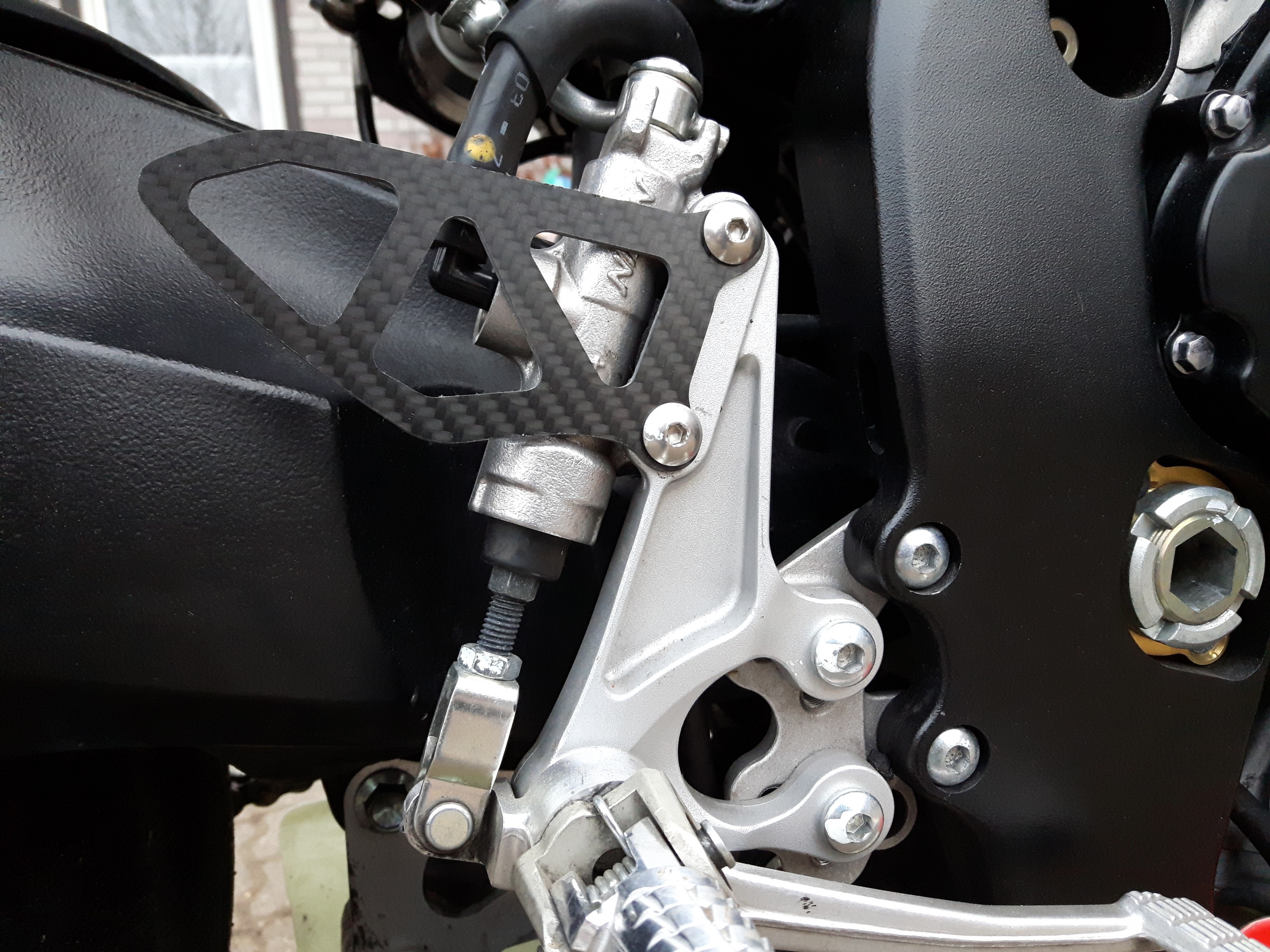

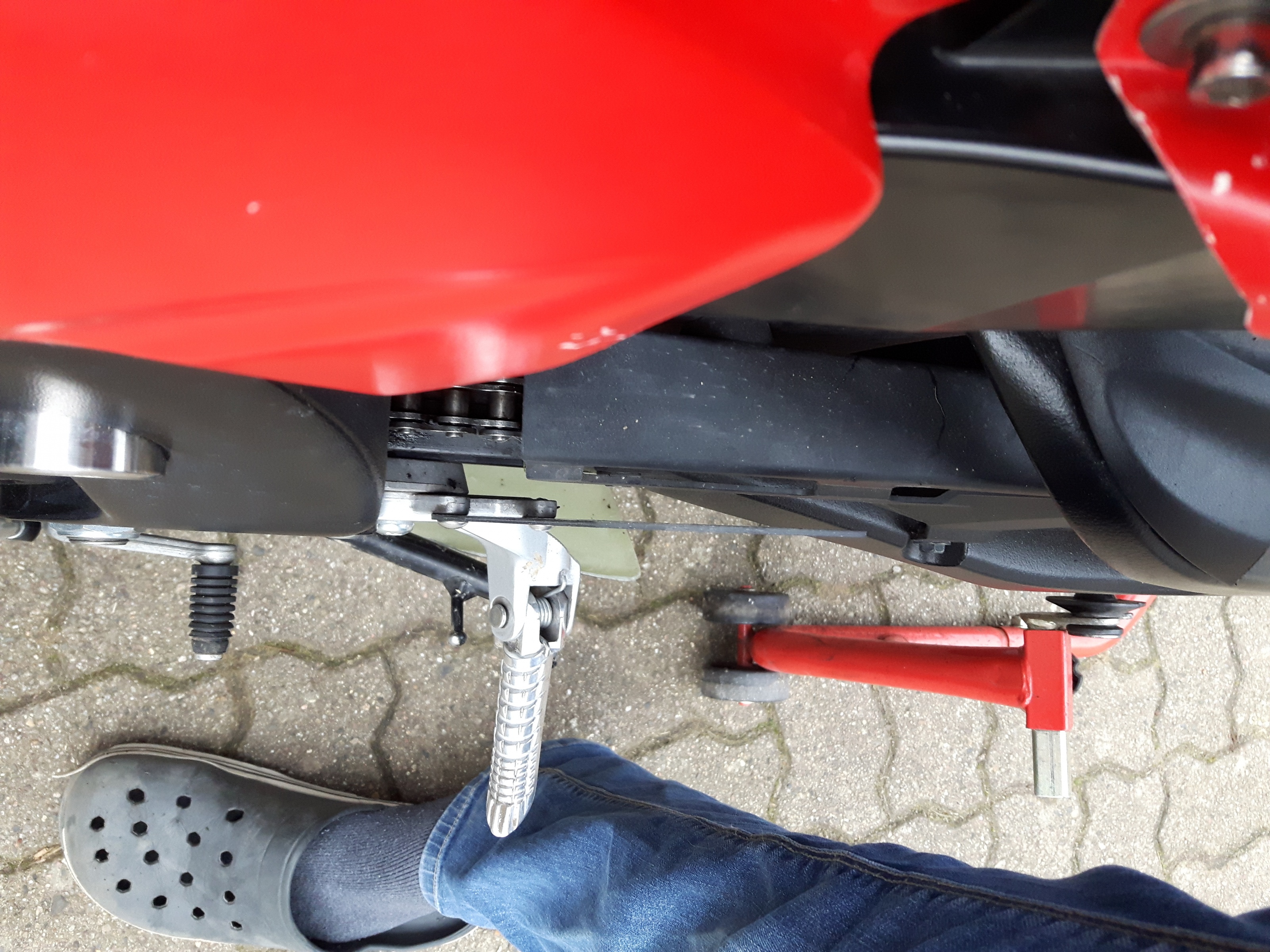

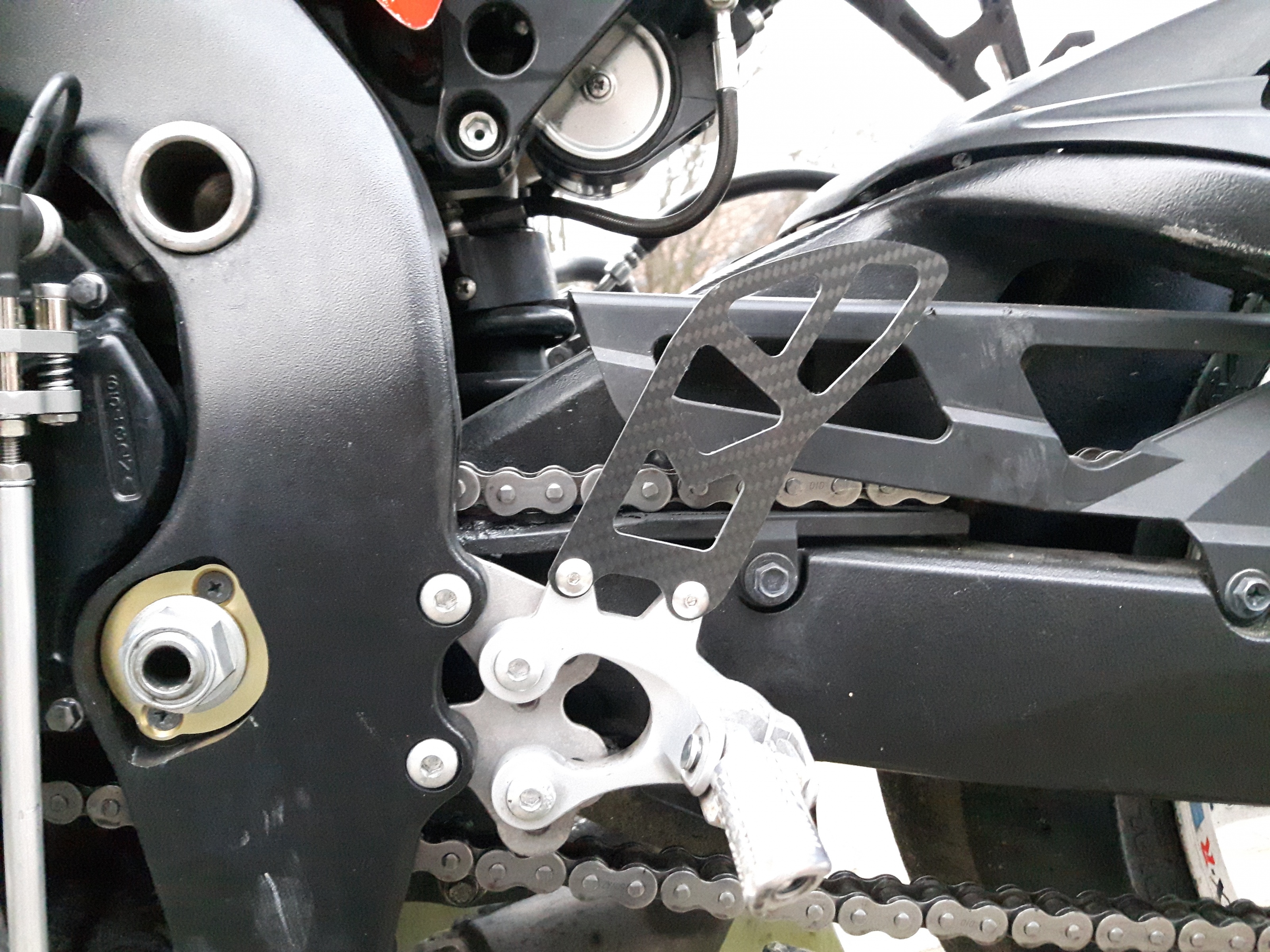

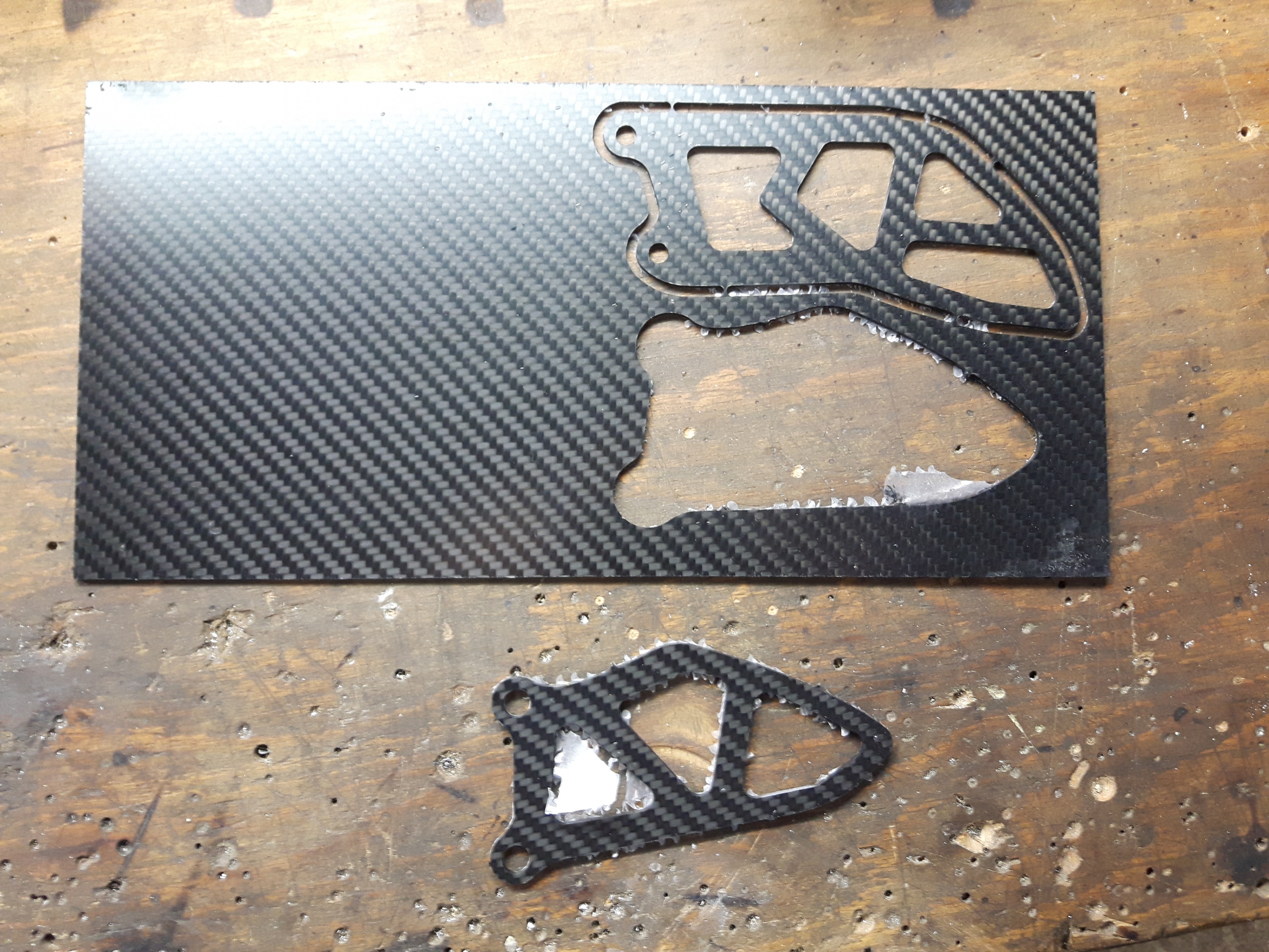

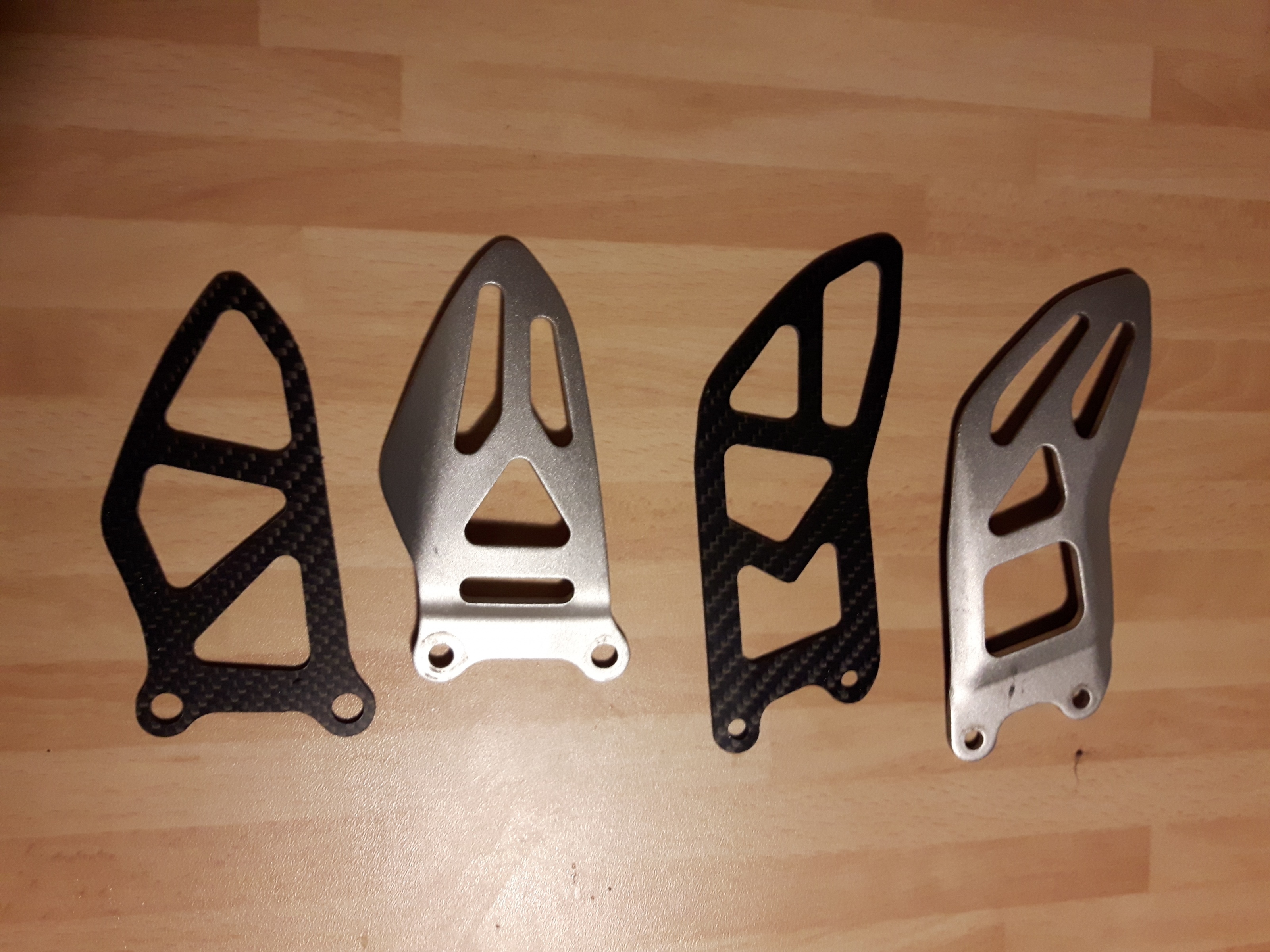

Kleine Neuerung: Fersenschoner Marke Schwingspule ;)
Original in Alu wiegen sie 170g in Summe und sind gewölbt, was meinen Riesenfüßen etwas Platz auf der Raste nimmt. Im Eigenbau aus Carbon wiegen sie 21g in Summe und geben meinen Füßen ca. 5-10 mm mehr Platz auf der Raste.

Wasserstrahl? Sehr ordentlich!

CNC Fräse mit Carbonfräser ;)

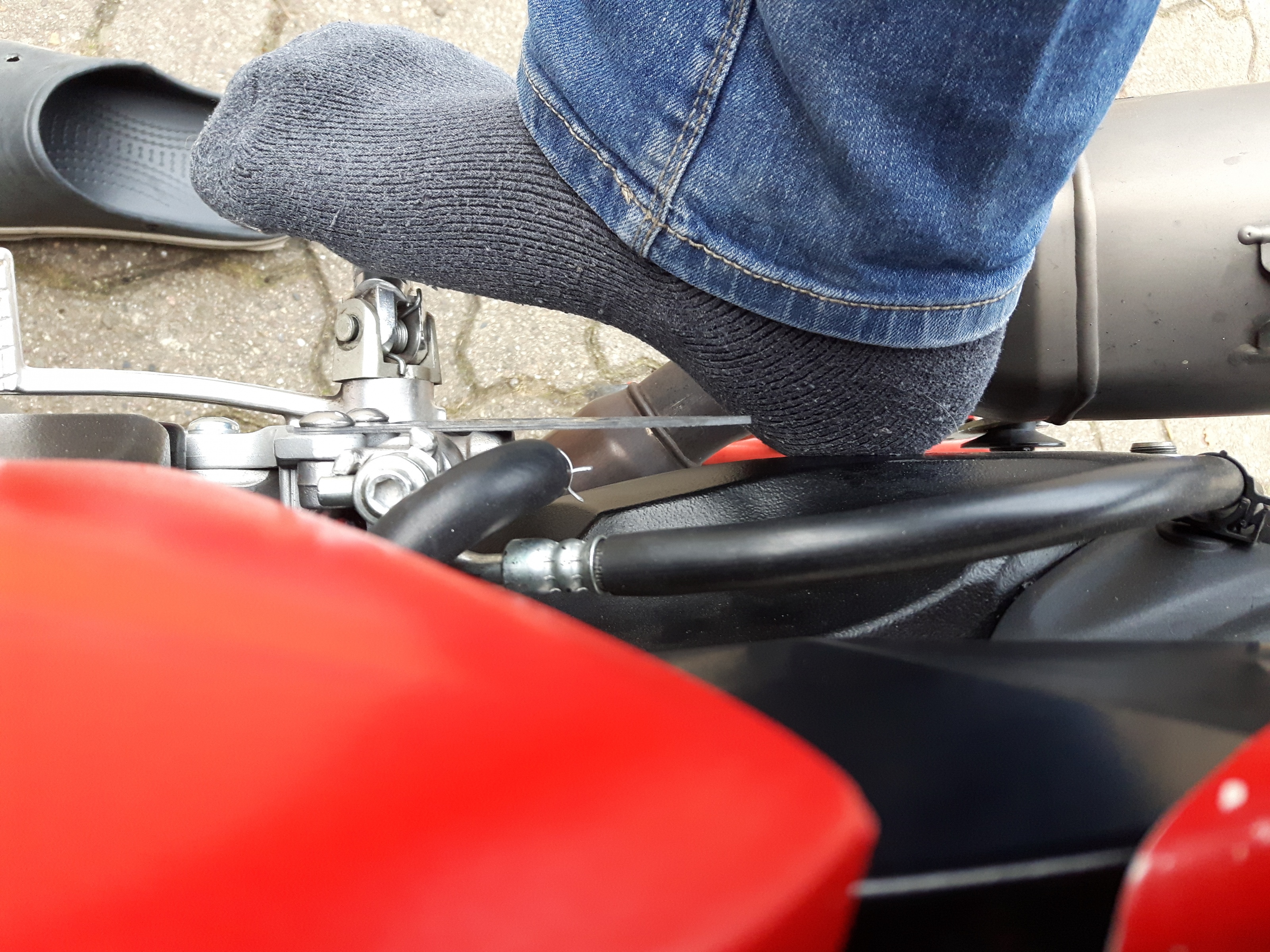

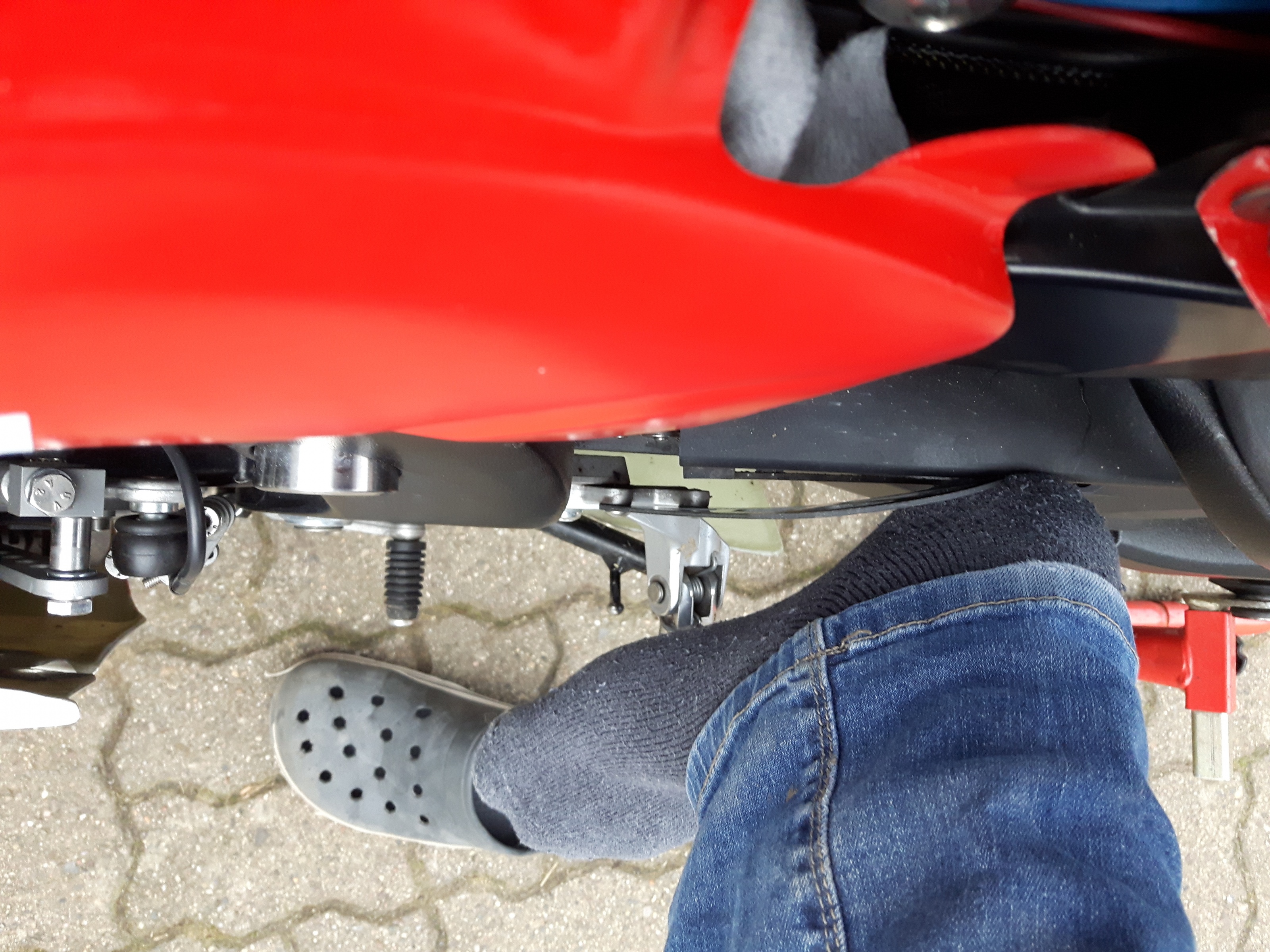

Hier noch Fotos im angebauten Zustand:

Ah, cool was es alles gibt. Muss man die fertigen Bauteile nochmal behandeln, speziell die Fräskanten oder ist die Platte soweit fix und fertig und die Schnittkanten stört es nicht ?

Für Robert: Biegung bei 2mm CFK (und beabsichtigt vollem Druck am Fuß), bis jetzt bricht nichts :)
@badbubi Die Anbindungen mit nem Sägeblatt auftrennen und mit ner Feile abfeilen. Die Fräskanten habe ich nicht nachbearbeitet, kann man aber mit Schleifpapier tun, falls sie einem zu scharfkantig sind.

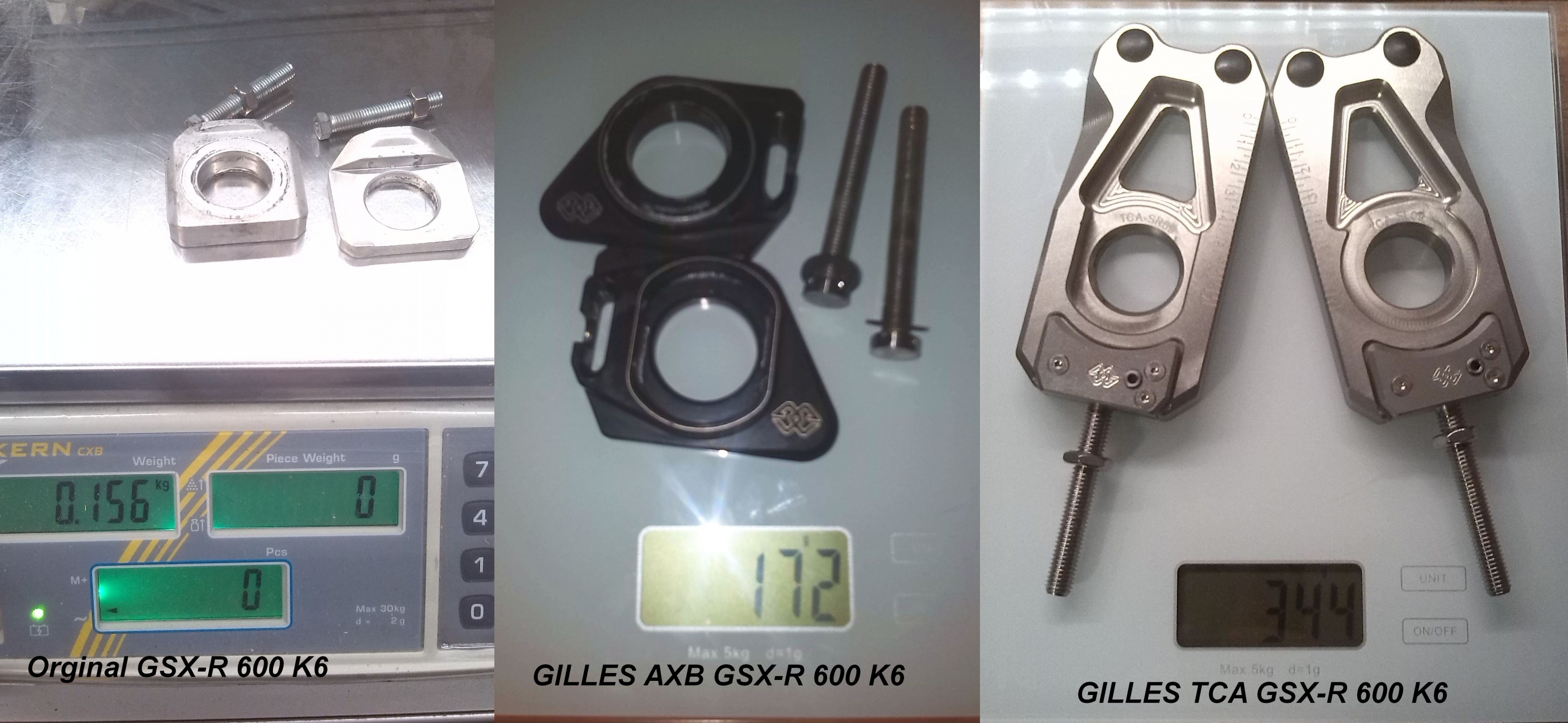

Wo ich die Kettenspanner grad sehe, hast du die Blöcke der Kettenspanner getauscht? Bei dir ist die Mutter zum anziehen auf der rechten Seite, bei mir ist die Serie auf der linken, wollte das mal tauschen damit beim Abflug der Pott davor hängt...

Danke Robert! :)
Die Achse der L3 war bei Kauf schon gedreht, hast Recht Leguk, ab Werk gehört sie mit der Mutter in Fahrtrichtung links ans Moped. Was man sich beim Drehen der Achse gedacht hat, kann ich nur erahnen, allerdings gibt es ein paar mir bekannte Gründe dafür:
- Tatsächlich ist es gar nicht so einfach das Hinterrad der WVCY mit nicht gedrehter Achse alleine einzubauen, weil man in der Regel mit einer Hand das Hinterrad anhebt und mit der anderen Hand die Achse durchsteckt. Leider braucht man meist noch eine dritte Hand um die Buchse zwischen Kettenradträger und Schwinge zu halten. Dreht man die Achse und steckt sie somit zuerst durch die besagte Buchse, braucht man nur noch 2 Hände und die Montage fällt deutlich leichter.
- Im Falle eines Rutschers ist die Mutter hinterm ESD besser geschützt (sagt Leguk ja bereits in seinem Post)
- Beim Anziehen der Mutter wird die Kette angeblich nicht weiter gestrafft (habe diese Aussage noch nie kontrolliert :gruebel: )
Vielleicht lag es beim Vorbesitzer aber auch schlichtweg an der Gewohnheit des Mechanikers aus dem Profirennsport :D
Es handelt sich um Buchse 11:
Gedreht wurde die Achse samt Mutter und damit das geht natürlich auch die Kettenspanner 21 und 22:

Der Anhanung funktioniert leider nicht... aber das es mehr als einen Grund geben muss dachte ich mir schon fast :rolleyes:
Werde es bei mir aber auf jeden Fall auch tauschen meine Achsmutter ist schon ziemlich abgeschrubt, da schafft das wirklich Abhilfe :)
