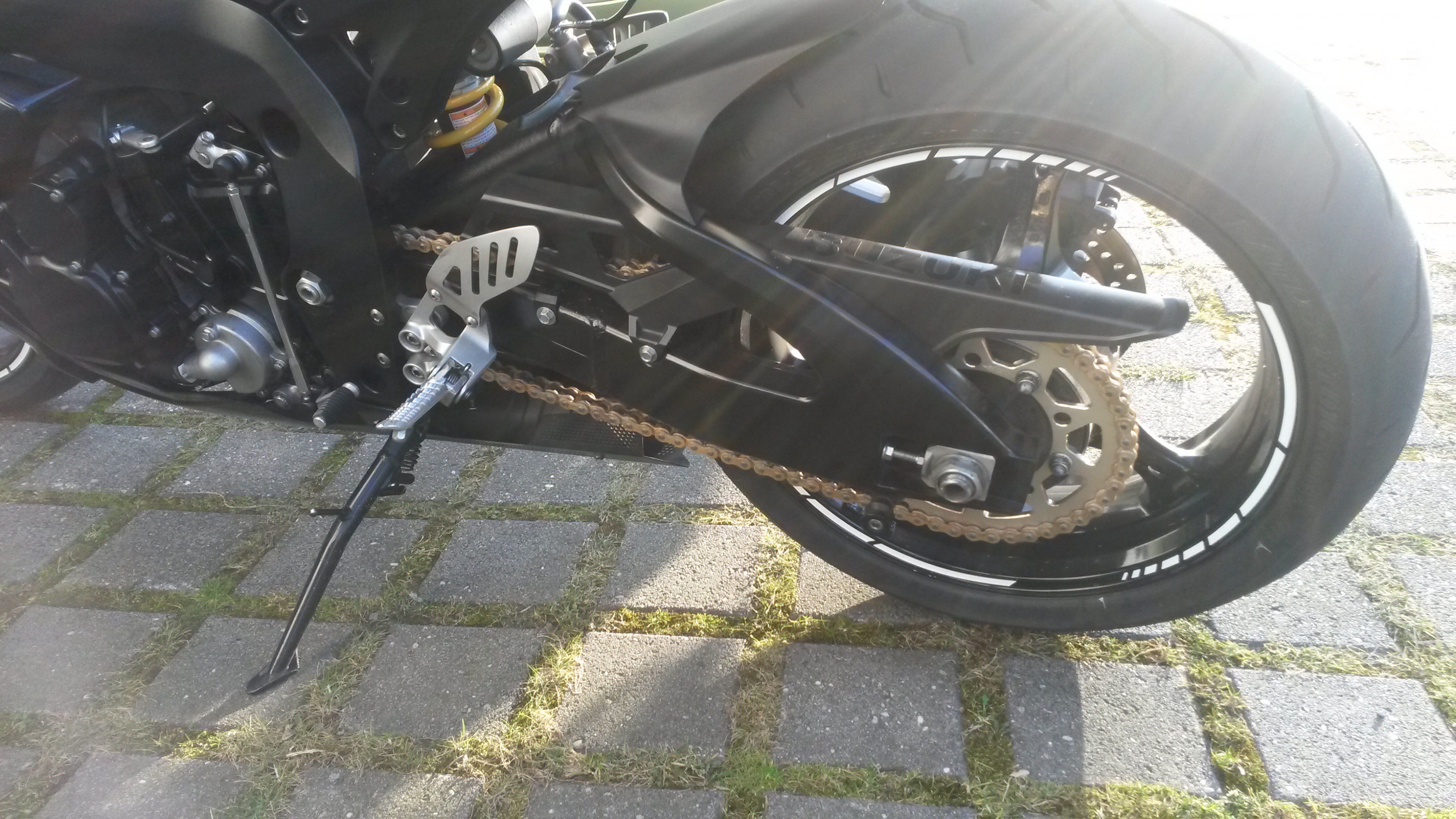

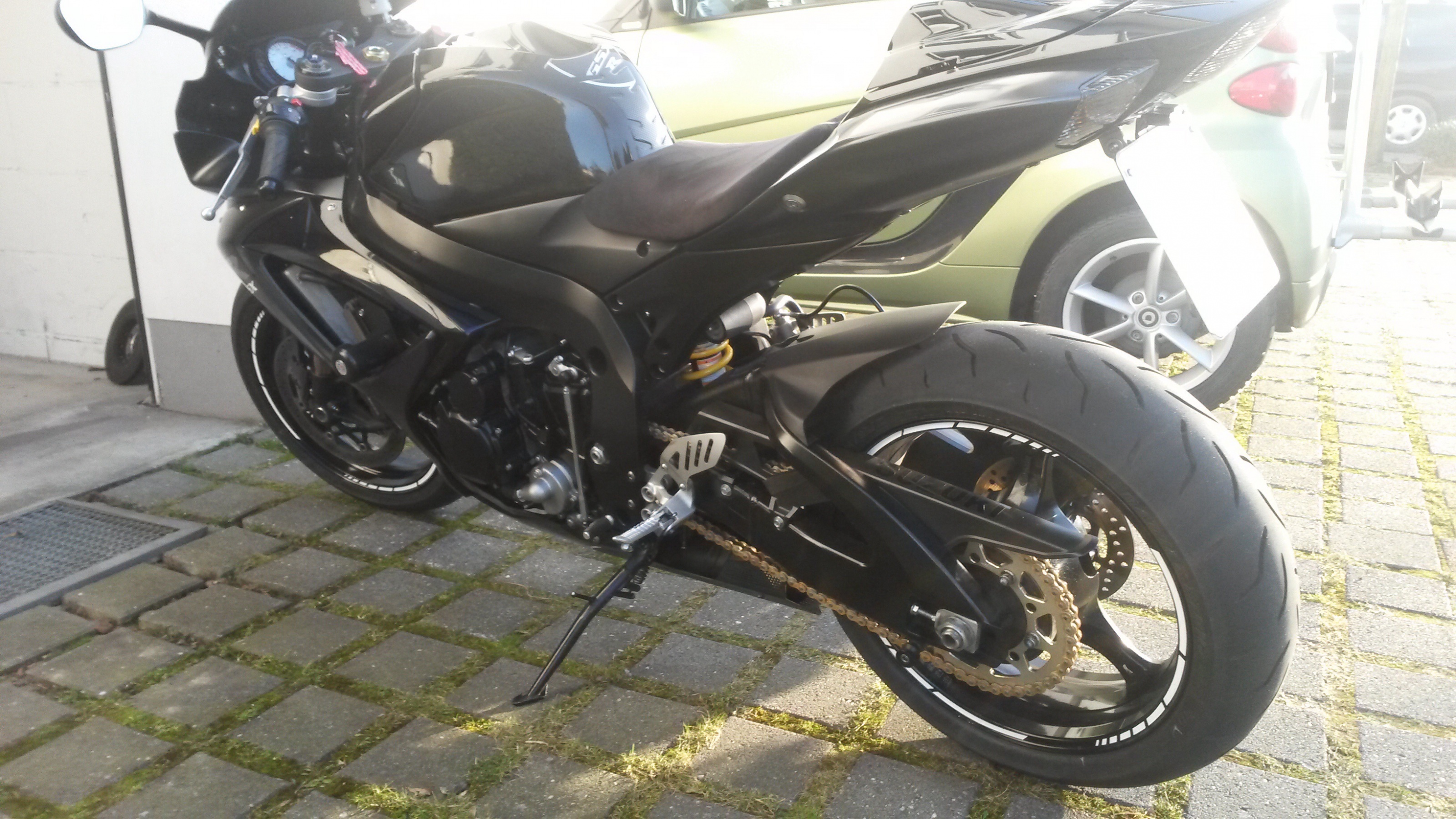

Ich hab heute mein neues Kettenkit montiert. Es ist eine DID ZVMX G&G in 520er Teilung geworden. Vorne hat das Ritzel einen Zahn einbüssen müssen:D Fährt sich jetzt viel angenehmer wie ich finde, also ich komm damit definitiv besser klar. Auch wenn die Höchstgeschwindigkeit jetzt "nur noch" 264Km/h beträgt.Ich kanns jedem nur empfehlen!
Gruß vom Bikerboy:cool:

Da fehlen noch schwarze Hebel :cool:
Und ein Supersprox Kettenrad hätte schick ausgesehen :D
