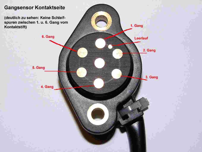

so. kein wunder so verölt und die kontakte auch mitgenommen waren. alles gereinigt und mit dem dremel mit nen bürsten aufsatz alles nachpoliert . leider komm ich jetzt trotzdem nicht weiter da ich dachte das ich soein kleinen sicherungsring noch hätte . 1 kommt es anders 2 als man denkt ! erklärt auch warum der fehler komischerweiße immer im warmen auftratt .

so heute kamen endlich die sortimentboxen 300tl. mit E clip sicherungsringen (kann man(n) immer gebrauchen z.b. fussrasten und co. ) und seegeringe . habe mich direkt rangemacht und versucht mit den e clips das schaltwerk des schalters zusichern . ich hätte lieber noch micro china kinderfinger bei ebay mitbestellen sollen , ätzend :mad: genau richtig wenn man so brutzler finger wie ich hat . habe letztendlich einen 1,5 mm seegering drauf gemacht und vorsichtshalber noch nach gebogen . angezeigt bekomm ich alles wieder habe öfters mal beliebig durchgeschaltet mal schauen wie es sonntag bei der fahrt wird ? werde berichten .
Gast6303
viel glück nach der gestrigen fahrt war es immer noch nicht besser , ich vermute da im sensor widerstände verbaut sind das dieser bei hitze immer einen bekommt (widerstände sind auch drin ). sobald die maschine kühler wird funzt die anzeige wieder ! also die reinigung hat keine abhilfe gebracht . ich habe schon ersatz geordert . trotzdem kann ich allen nur raten es zuerst mit der reinigung zuprobieren !

Was würde es dich denn kosten einen neuen Sensor zu bestellen bzw mal im Internet einen suchen? Wollte mich da auch mal rantrauen und den gangsensor auseinanderfummeln, aber keine ahnung wie ich die unterlegscheibe am besten rausnehmen kann und so n ganzen pack seegeringe bestellen wollt ich auch ungern :D

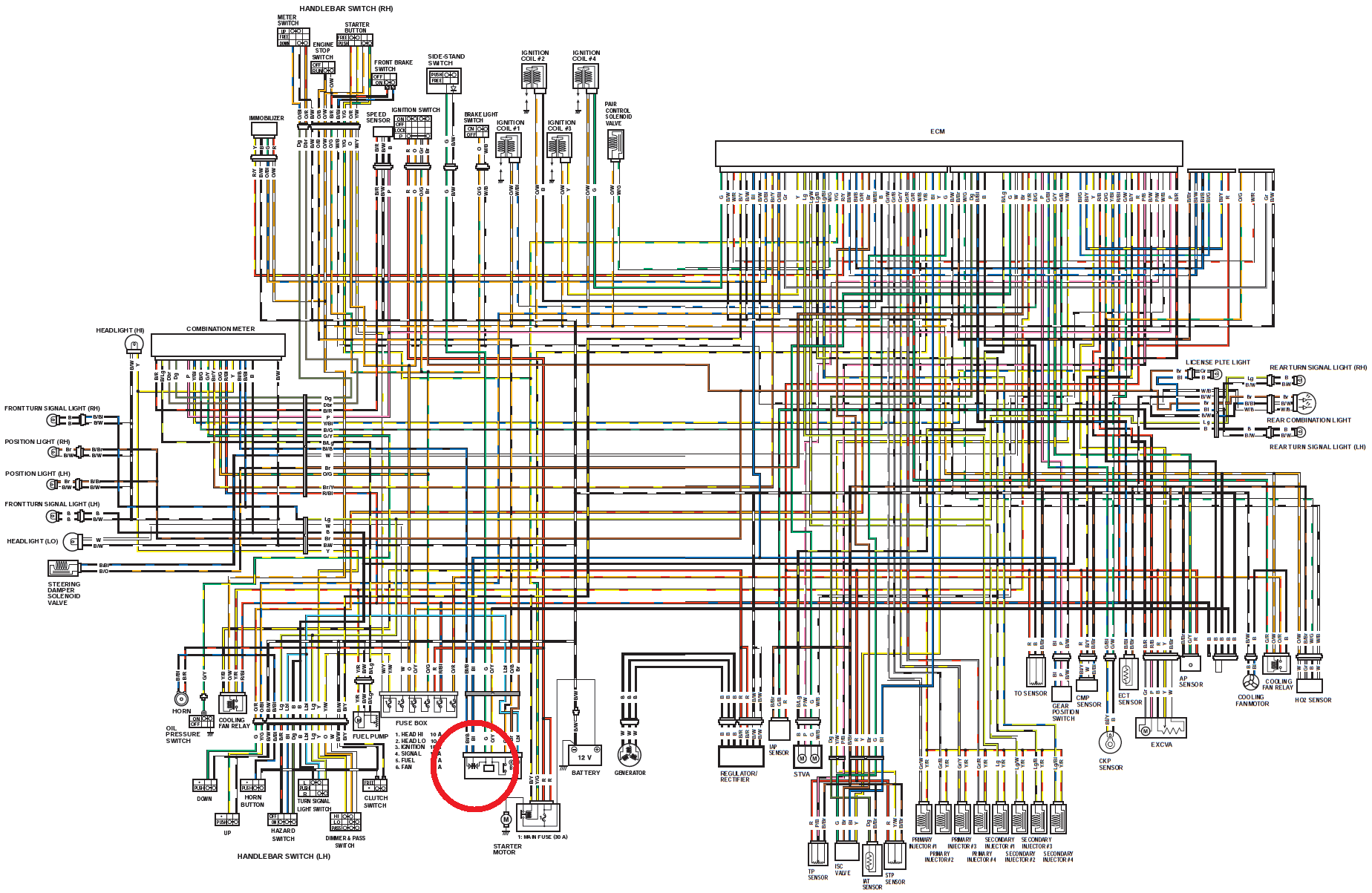

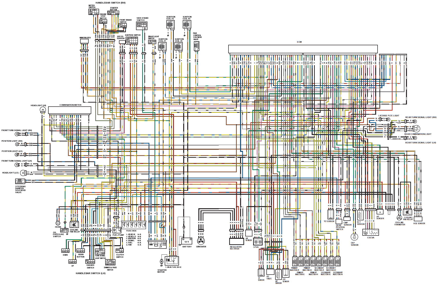

Moin,
hier der Schaltplan einer 1000er K9 mit gleichem Verhalten (nur mich hats bis jetzt noch nicht gestört) wie bei deiner 600er K9.
Meine Gixxe mag auch nicht immer sofort im Leerlauf die grüne N Lampe am Tacho leuchten lassen. Sobald man den Seitenständer ausklappt, leuchtet es aber wunderbar. Ansonsten hilft nochmal hoch- und runterschalten auch meistens um es leuchten zu lassen.
Ich habe mich mit der Thematik noch nicht richtig beschäftigt (dein Thread hat mich gerade zum ersten Mal darüber nachdenken lassen). Ich vermute aber auf den ersten Blick, dass es etwas mit den Dioden, die eine Verbindung zwischen Seitenständerschalter, Tacho N und Gangsensor sind, zu tun hat. <- (Also dass der Seitenständerschalter dafür sorgt, dass N nun leuchtet.) Wo der Fehler am Gangsensor, Tacho oder Steckern liegt, müsste ich mal genauer erforschen.
Zum groß angucken der Bilder: Rechtsklick -> Bild anzeigen -> reinzoomen :)
