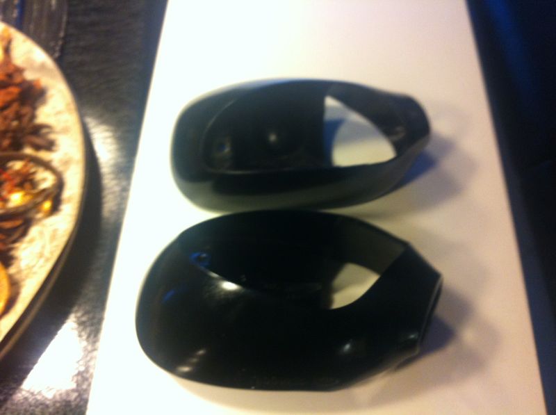

Hallo, ich hab ne K6 und hab meine Spiegel auch komplett zerlegt ! Weil ein Freund sie mit Wassertransferdruck getaucht hat. Ich denke die K8 Spiegel sind auch nicht anders
Du musst nur den Rand wo das Spiegelglas drin ist mit dem Heizluftfön warm machen. der Rand wird Elastisch und du kann das Glas raus nehmen das geht ohne das Glas zu beschädigen.
Dann kannst du den Spiegel komplett zerlegen! Beim zusammen bauen den Rand wieder warm machen und Glas vorsichtig rein drücken fertig.
Hab Bilder von zerlegten Spiegel gefunden vieleicht hilfts ja!IMG-20130227-WA0000.jpg
