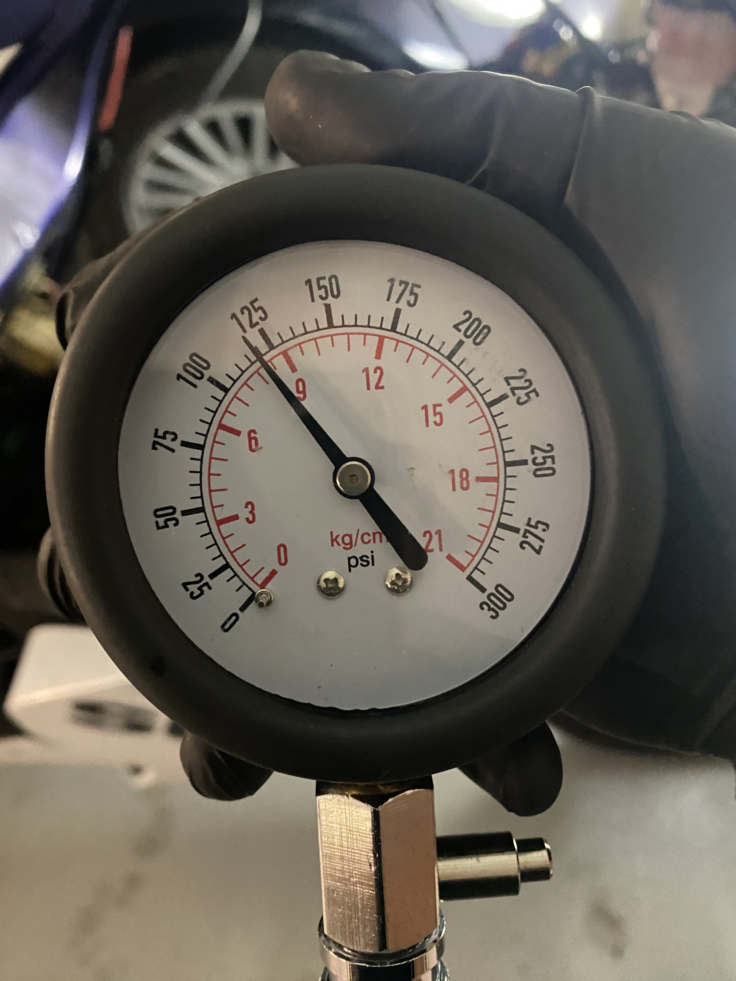

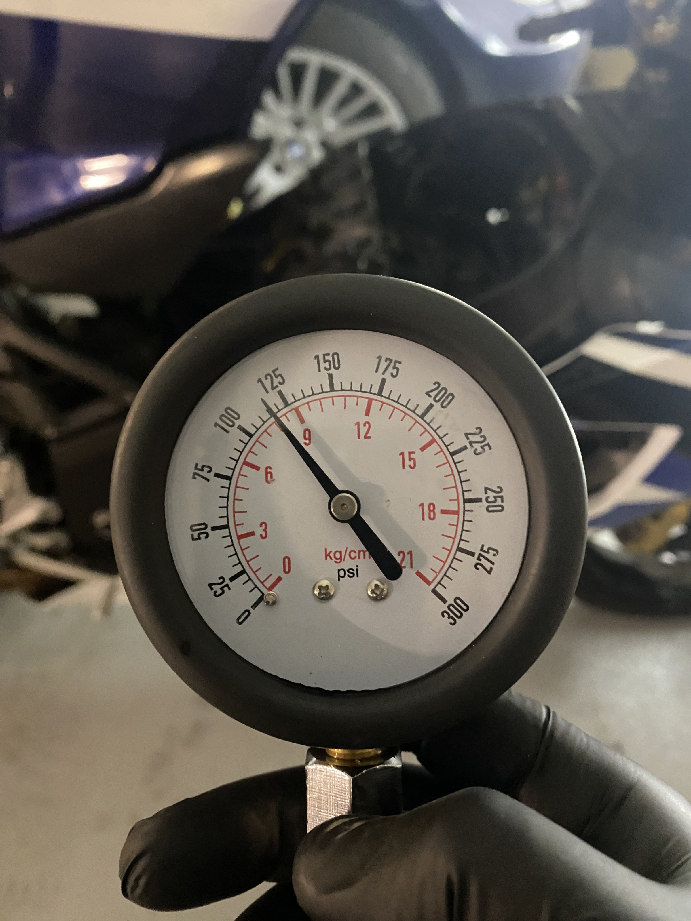

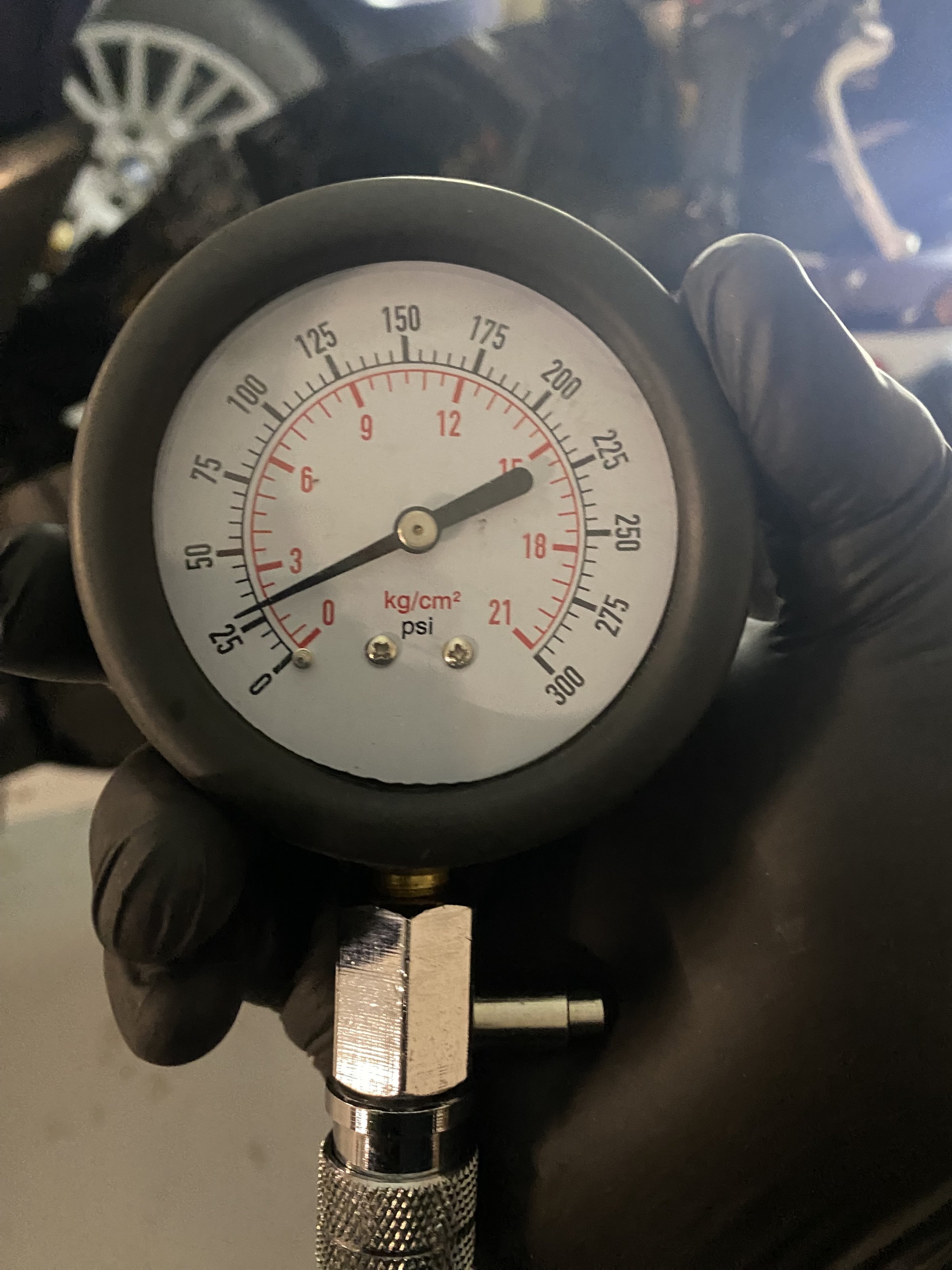

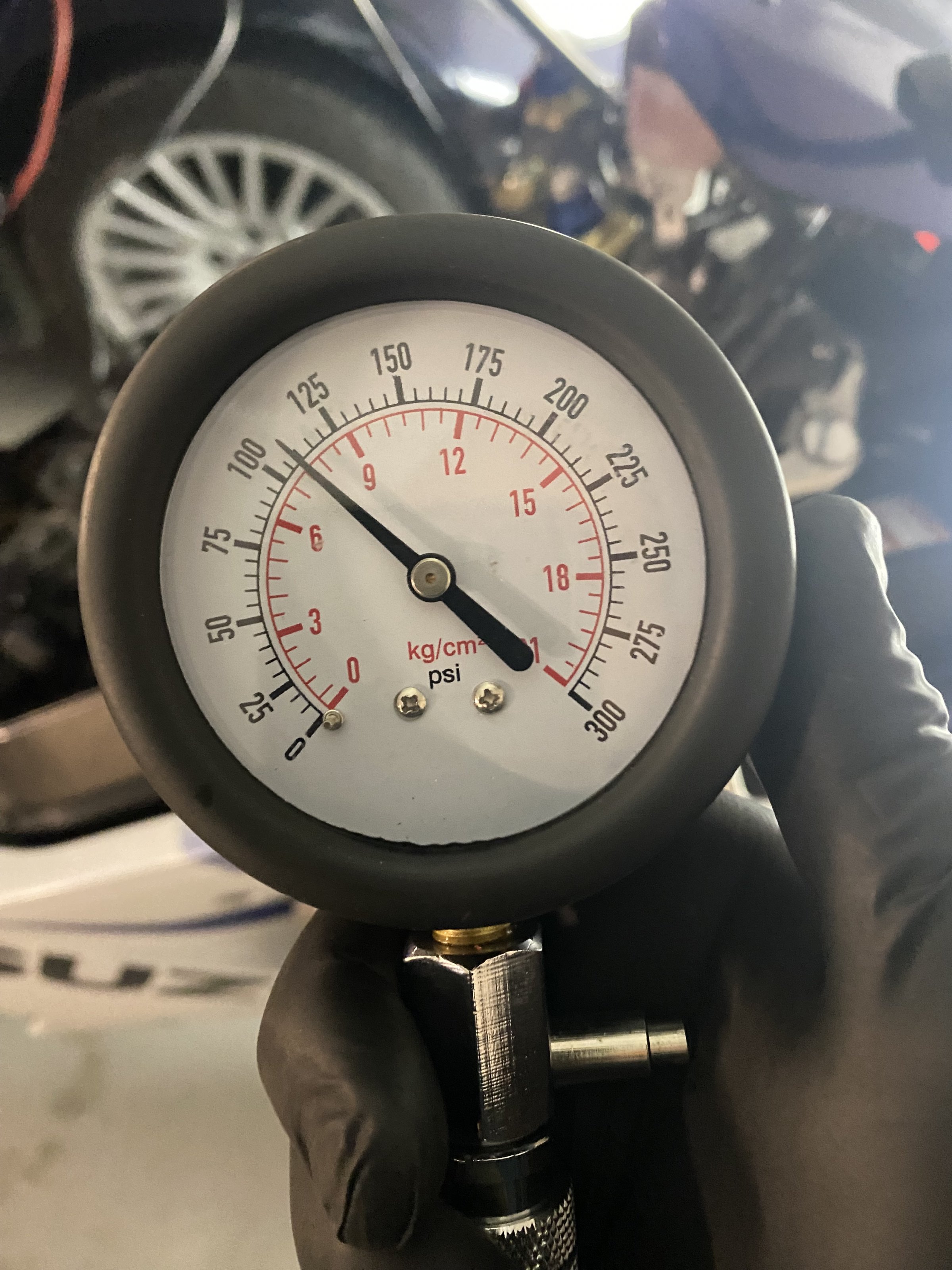

also das sind meine werte.
in fahrtrichtung von links nach rechts gemessen.
bis auf, das dem letzten zylinder druck fehlt, kann man nix drauf schliessen ob es die ventile sind oder der zylinder einen riss hat oder?
trotzdem haben ja die zündspulen und die drosselklappen auch ein problem weil zündspulen nur 2 gehen und die drosselklappen offen bleiben.
sonst müsste sie ja auch auf nur 3 zylindern unrund laufen oder?

Den Zylinder fehlt allen etwas Druck, bis auf den letzten, der ist absolut hinüber. Jetzt ist nur die Frage, ob Ventile oder Kolbenringe. Im Normalfall wäre deine olle K4 jetzt ein Totalschaden, denn wenn die Ventile nix mehr sind, wäre es besser, sich nach einem anderen Aggregat oder gebrauchten Zylinderkopf umzusehen, denn die Ventile sind Scheißteuer, ohne eine Überarbeitung des Zylinderkopfes mit einzurechnen.

Klar hört man das nicht gerne, dass jemand einen Hinweis auf einen Totalschaden gibt.
Fakt ist, dass Suzuki eine Kompression von min. 10Bar bis 15 Bar angibt. Im Optimalfall sollte diese zwischen 11-13 Bar liegen, so dass man die Kraftstoffversorgung (auch Einspritzer) noch miteinander Synchronisieren werden kann. Leider liegt nur eine Kompression bei @gix-r 750 Motor von Zylinder 1-3 von 7,5-9 Bar und bei Zylinder 4 von Satten 2 Bar an. Demnach kann der Motor nie laufen, da dieser keine genügende Verdichtung hat. Deshalb sollte der Zylinderkopf mal runter, um nachzuschauen was Sache ist.
Im besten Fall stimmt nur das Ventilspiel nicht und im schlimmsten Fall liegt ein abgebrochener Ventilteller im Brennraum. Falls ein Ventil verbogen wäre, würde der Motor nicht mehr drehen, da der Kolben aufsitzen würde. Da er aber einen Kompressionstest machen konnte, dreht der Motor noch.
Jetzt, was soll man machen?
Ein Einlassventil kostet 95€ und ein Auslassventil über 120€. Bei kompletten Ersatz der Ventile kämen für diese über 1700€ zusammen ohne Zylinderkopf. Zzgl. neuen Kopf mit Anbaumaterial wären da gleich über 4000€ ohne Montage zusammen. Das rechnet sich bei einer 20 Jahren alten Maschine leider nicht.
Dann schaut man sich lieber nach einem anderen Motor um.
