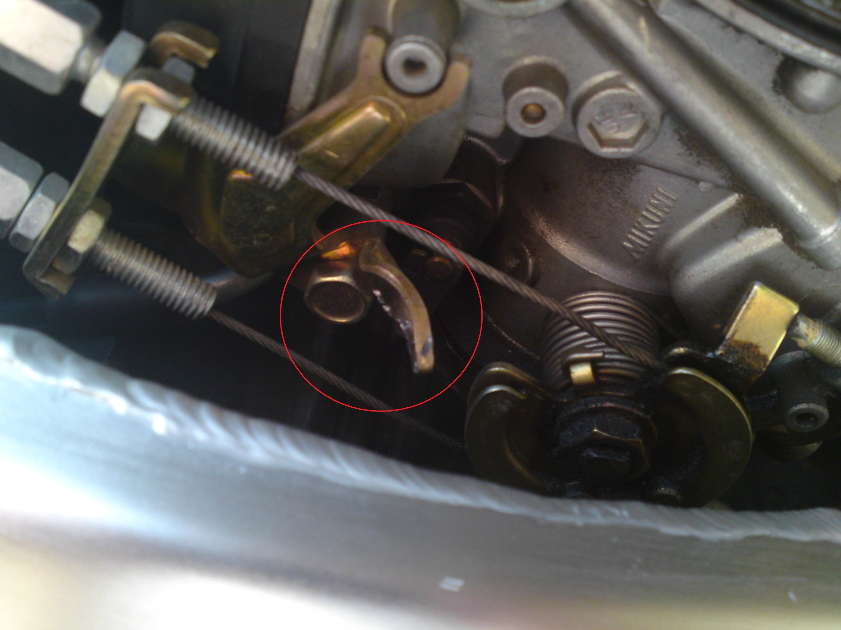

Also,hat mir keine Ruhe gelassen und ich habe heute morgen mal die Gasschieber untersucht :D
Die sehen bei mir so aus und haben keine Löcher...
Jetzt habe ich mich aber noch ein bisschen schlau gemacht und habe entdeckt das normalerweise bei der offenen Version auch an der Black Box noch ein Kabel gekappt werden muss. Das muss das schwarz-braune sein was in Fahrtrichtung zeigt.
Hat da jemand von Ahnung und weiss ob das stimmt?!
Müsste doch diese sein,oder?!
Danke im voraus...
Gruss Marc

jepp.
hatte jeweils ein loch in jedem flügel auf der seite zum motor zeigent.also genau auf der andren seite als das bild zeit.die bilden eine art kanal das nicht genug unterdruck entstehen kann um die schieber ganz zu öffnen.
werde mir aber doch noch die original schieber der offenen version besorgen. der 2k kleber ist zwar gut aber ich möchte doch noch auf nummer sicher gehen.

foto?
---------- Dieser Beitrag wurde um 13:10 geschrieben. Der vorherige um 13:08 ----------​
ich habe gerade meinen gasschieberanschlag an die Seite gebogen und jetzt geht der Hahn noch ca 1cm - 1,5cm weiter auf .bin aber noch nicht gefahren weiß nicht ob es was bringt ?

@casber
hast du das Kabel durchgeschnitten ? Bringt das was habe kein Bock da was abzuschneiden und dann bring es nix außer geflicke .

fahr doch ma... aber müsste dann doch mehr "gas" geben keule..
ausserdem warum biegst du? da is doch ne schraube, bisschen lösen und das ding verschieben bis es passt...... oder geht das net?!
