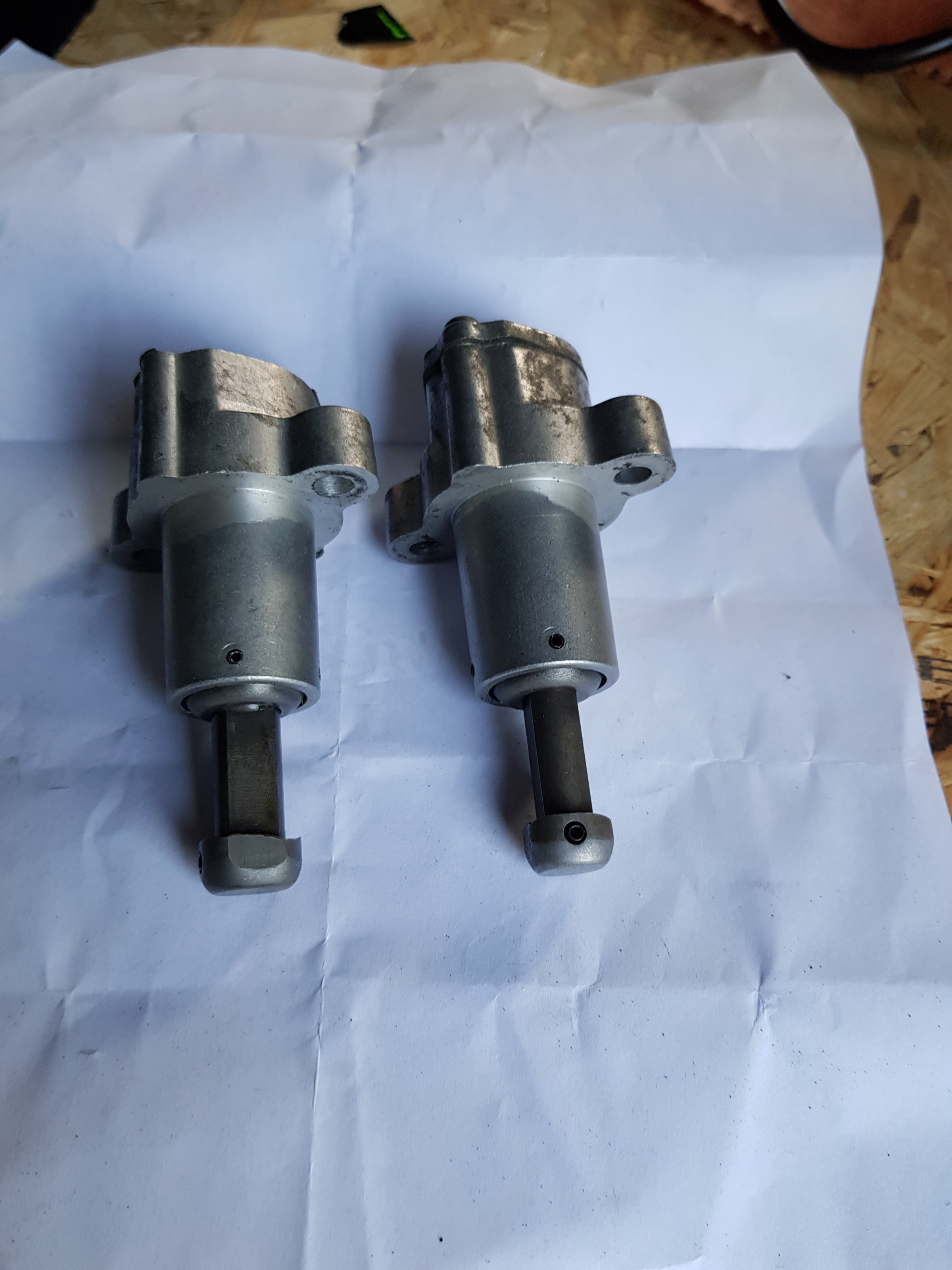

Noch eine Fräge, die ich über die SuFu nicht beantwortet bekam. Habe jetzt einen Händler gefunden, der noch einen der alten Steuerkettenspanner da hat. Allerdings für das 750er Modell. Rein optisch sehen beide genau gleich aus.
Kann mir jemand sagen, ob die gleich sind?

Sogar noch n bisserl mehr. Der Spanner der GS500E ist ebenfalls der Gleiche ;-)
wenn ich in den Block gucke auf die Gleitschiene ,ist dort eine eingepressete Form zu sehen wonach der neue SKS nicht mit dem "kopf" in diese passt.
