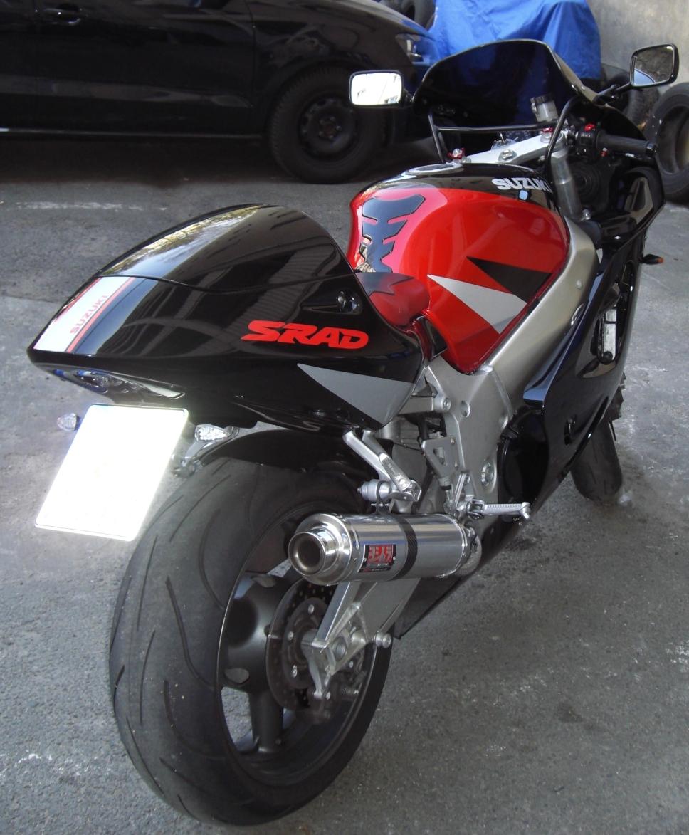

Es geht weiter. Fehlt noch ganz entscheidend ein wenig Dekor. Muss morgen aber erstmal die Verkleidung finishen (abschleifen und hochglanzpolieren mit der Maschine). Sollte auch etwas wärmer sein, sonst klebt es sich doof.

Nichts besonderes! Suzuki Schriftzüge am Bugspoiler, GSXR Logo an der Seitenverkleidung am originalen Standaort. GP Felgenrandaufkleber und die Streifen vom Heck auf der Soziusabdeckung weiterführen. Nicht zu vergessen ein schlichtes schwarzes Tankpad.

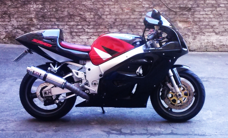

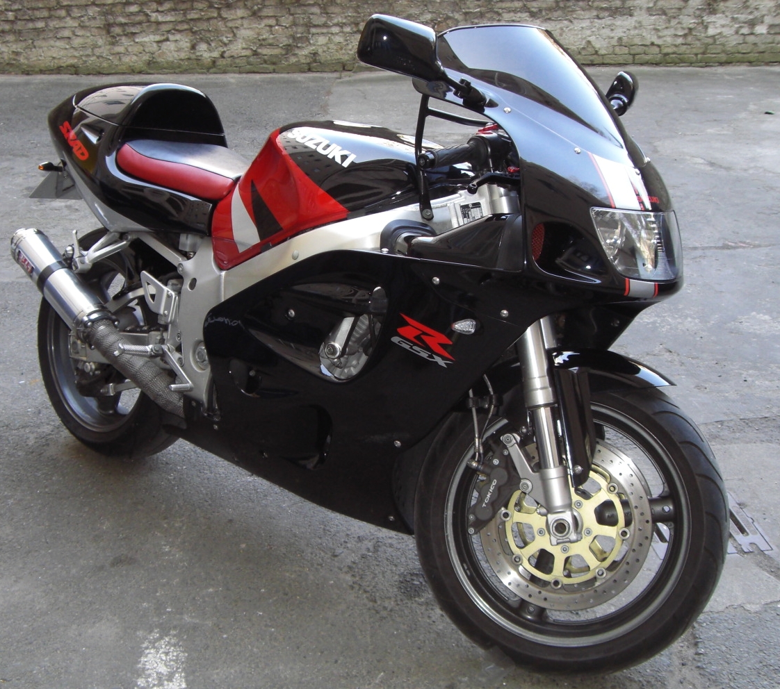

Zwischenstand: Heute wurde kräftig gefinished und poliert. Die Logos und das Tankpad kamen drauf. Jetzt muss ich erstmal wieder Folie bestellen.

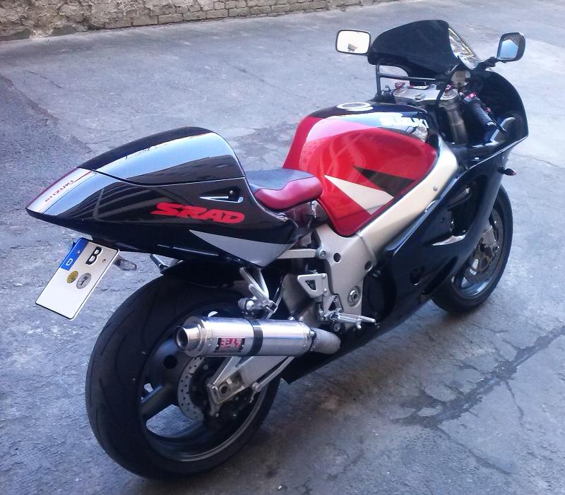

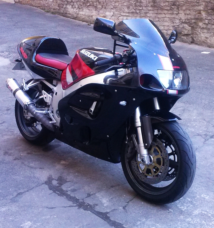

Was meint ihr... sollte der Tank vll. auch noch schwarz werden? Dann ist das Bike wirklich stimmig. Die silbernen Streifen seitlich am Heck würde dann auch wegkommen. Ist zwar jetzt zu spät, da ich sie fahren will, aber eine nette Idee für den nächsten Winter.

Also meiner persönlichen Meinung nach lieber nicht.
Es stimmt dass das dann wohl stimmiger wäre aber das ist so ein schönes Rot, dass ich eher gesagt hätte, versuch das in die Seitenverkleidung reinzuziehen, wenn schon nicht lackieren dann vlt günstig folieren? Hab aber zugegebenermaßen keinen Schimmer ob das machbar ist.
Und schwarz mit dann ja rote. Akzenten sähe sicher auch gut aus.
Aber wie auch immer du dich entscheidest, bockstark was du aus der Lady gemacht hast, hoffe sehr die im Laufe der Saison mal live zu Gesicht zu bekommen.

Ich würde die roten Akzente ebenso wie mein Vorredner in die Seitenverkleidung reinziehen...den exakten Rotton zu treffen ist natürlich schwer zu treffen (spreche da aus Erfahrung), aber Folierer werden dir schon einen Rotton finden mit dem du klar kommen wirst. Wenn du den Tank schwarz lackieren lässt, wirst du ihr den Retro Chatakter ein Stück weit nehmen. Sähe zwar gut aus aber nicht besser, als wenn du den roten Dekor weiter vervollständigst :)

Danke für die ganzen Kommentare!
Ich werde den Tank defintiv lackieren lassen, habe mir das nochmal gründlich überlegt. Der Tank scheint mir so verloren mit dem Dekor - es passt einfach nicht ganz zusammen. Den Retrocharakter nehme ich ihr gerne, das ist ja sogar mein Wille. Wann der Tank gemacht wird ist unklar, jedenfalls möchte ich jetzt erstmal fahren und ich warte einfach auf ne Nachricht meines Lackers ab, wo er mir zusichern kann das der Tank nach 2 Tagen fertig sein wird (ich mache die Vorarbeit damit es schneller geht, habe lange in einer Lackiererei gearbeitet).

Also entweder Tank schwarz oder auf die Verkleidung noch etwas Rot. Sonst sieht er, wie du schon sagtest, verloren aus.

Das wäre natürlich richtig fett Dreas, schade das wir nicht aus einem Ort sind. Über Versand isses etwas doof. Genau, ich könnte auch etwas rot in die Seitenverkleidung ziehen - möchte ich aber nicht, weil:
- diese Retro Zacken mir extrem auf den Geist gehen und ich diese eig. nicht noch ausschmücken möchte
- schwarz ist sexy, mit roten Akzenten immer passend und zeitlos!

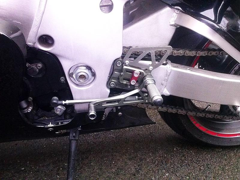

Wieder ne kleine Verbesserung da mir das original nicht ganz zugesagt hat von der Sitzposition. Jetzt ist es doch schon viel besser, ich muss den hinteren Bremszylinder aber mal außernander bauen und die Konterstange einkürzen da ich den Bremshebel nicht ganz passend einstellen kann. Die Anlage braucht auch einen hydraulischen Brremslichtschalter, die Leitung zum Ausgleichbehälter muss auch verlängert werden - den wollte ich aber sowieso ins Heck ziehen sodass der nicht mehr im Sichtfeld liegt.
Ich finde keinen Bremsflüssigkeitsschlauch für einen akzeptablen Preis. Falls jemand ne Idee hat bitte melden, brauche so 50-60cm mindestens.
Stahlflex hinten habe ich auch schon bestellt von Melvin.
LSL 2 Slide, voll einstellbar
