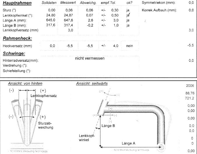

Hi zusammen,
bin auf der Suche nach nem Basisbike für nen Fighterumbau...
Habe da ne K5 gefunden die nen Unfall hatte, der Rahmen wurde vermessen und ist Maßhaltig...Das Protokoll ist im Anhang.
Der Heckrahmen wurde ausgetauscht und der Rest ist Maßhaltig.
Das Fzg. hat ca. 15tkm und soll 4700 € kosten.
kleine optische mängel sind vorhanden, aber nichts weltbewegendes.
Was meint ihr denn dazu?
Danke Euch grüße
Booster

Ich kenne mich mit den Toleranzen echt nicht aus! Aber gerade Länge A ist ziemlich nah an der Grenze!
Gerade bei diesem Maß ob negativ oder positiv haben hier einige schonmal Bedenken gehabt!
Ich würde sie definitiv nicht kaufen! der Verkauf kommt mit Sicherheit auch nicht von irgendwo, oder???

4700€ für eine Unfallbike?
Leg 300-500€ drauf und Du bekommst eine unfallfreie K5 im guten Zustand...

Wenn dem mit 300-500 Tacken so ist, würde treepeo natürlich recht haben. Allerdings sucht er wahrscheinlich explizit nach einem bike mit schaden, da er es eh umbauen will. Wenn es so ist, würde ich eher nach nem UMfaller Ausschau halten. Da brauchst du dir weniger Gedanken um den Rahmen machen.
Wäre das keine Alternative? Den Preis kannste dann trotzdem niedrig halten und dein Ziel verfolgen.

Hallo zusammen, danke erstmal für eure antworten:)
Naja also ich wäre auch bereit die 300-500 draufzulegen und ne unfallfreie zu nehmen... jedoch find ich für des geld nichts gescheites in , meiner Gegend.... dann werde ich eben mal weiter suchen...:))

Hi threepeo,
Habe ich schon angefragt... das ist irgend n fake... kam nur ne Antwort vom wegen er ist mit motorrad in polen wegen Scheidung usw...;-)
