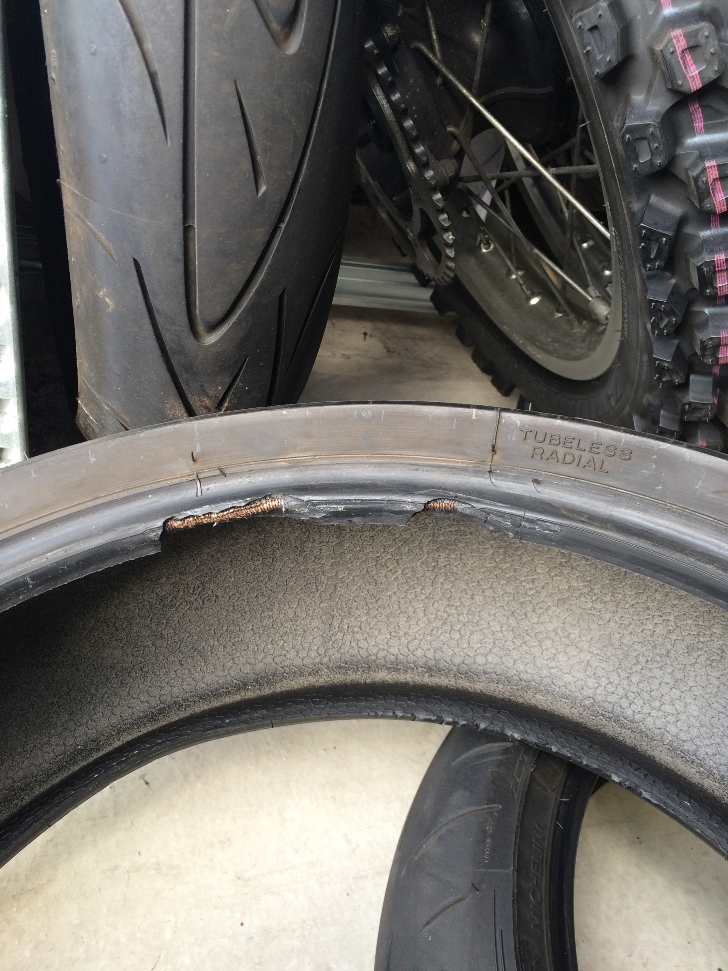

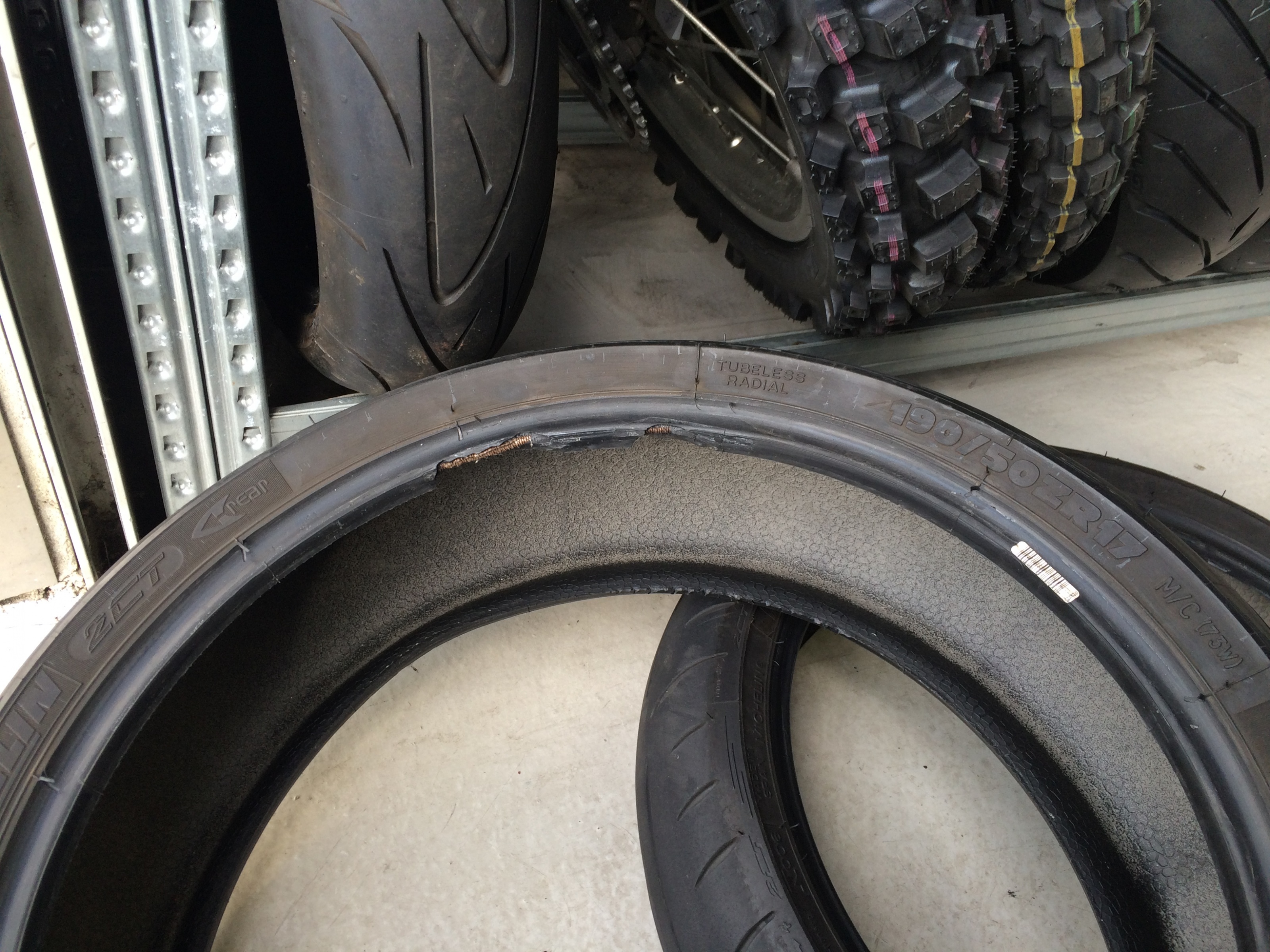

:eek: genau das Gesicht habe ich gemacht, als ich am Donnerstag mit meiner Felge bei meinem Händler war und er mir den Reifen abziehen sollte.
Es ist ein Michelin Power Pure, der auf der Moppe beim Kauf drauf war. Er hat zwar noch 4mm Profil, aber ist nicht mein Geschmack und sollte mal getauscht werden. Was ich dann sah, konnte ich ehrlich gesagt nicht glauben.
Die ganze Flanke des Reifens war bei der Montage beschädigt worden und zu allem Übel dann auch noch mit schwarzem Isolierband überklebt... Unfassbar.
Mein Händler lachte kurz und sagte " ein Glück, dass du ihn frühzeitig wechseln wolltest "
Nach Lachen war mir i.wie nicht. Wer weiss was da auf der Bahn bei 250-300 passieren kann.
Auf jedenfalls war es ein Riesen idiot, der den Reifen montiert hat. :keule:

Das schlimmste was da passieren kann ist, das er schleichend Luft verliert. Soooo dramatisch ist das letztendlich auch nicht.
Allerdings würde ich den Vorbesitzer darüber informieren.

Das ist schon echt übel! Hab ja in mein leben bestimmt schon mehr als 1000 Reifen montiert
aber wie man das hinbekommt , keine Ahnung. War bestimmt der Stift im ersten Lehrjahr:lol:.
Ich würde mir ne andere Werkstatt suchen. Kann ja alles mal passieren das ein Reifen kaputt geht beim montieren,
aber dann schickt man den Kunden nicht damit vom Hof Sondern macht halt ein neuen drauf.
Absolut, finde ich auch sehr wichtig. Wer weiß, was die sonst noch so verpfuschen.
Sehe ich anders! Rein vom Bild möge das so sein ja, aber wenn ein Reifen vom montieren so aussieht ,hat da einer so doll
rumhantiert oder den Reifen in der Maschien eingeklemmt das da sehr wohl auch die Karkasse was abbekommen haben kann.
Und schleichend Luft verlieren ist beim Motorrad auch nicht so toll.;)

Ja ich konnte es auch nicht glauben...
Mein Händler hat die Hände über dem Kopf zusammengeschlagen, nach dem Motto wie man einen Reifen bei der Montage so zerstören kann.
Grundsätzlich bringe ich meine Reifen auch nur im ausgebauten Zustand zu meinem Händler. Bin beim abziehen, aufziehen und wuchten immer dabei.
Naja dem Vorbesitzer habe ich schon Bescheid gegeben und auch die Tatsache erklärt, dass sie es überklebt haben. Nach dem Motto " Sieht man nicht, ist nicht schlimm"
Also immer Augen auf, wenn ihr was an nem Moped machen lasst. Grade bei so höllen Dingern die wir fahren :nachdenk:
Sehe ich anders, das schlimmste was passieren kann ist das es den reifen zerlegt. Und die Tatsache das da mit Klebeband ausgebessert wurde zeigt doch das der Mechaniker seinen Fehler bemerkt hatte aber in vollem Bewusstsein über die Gefahr trotzdem das Rad rausgegeben hat! PFUSCH IN HÖCHSTEM MAßE!!!
Fehler passieren jedem mal, auch Mechanikern aber man sollte halt dann auch die Eier haben diese zuzugeben!

Das ist dort lediglich eine Gummibeschichtung. Der Draht, der die Flanke hält ist doch nicht duch. Und wer mal versucht hat diesen zu zerstören, der weiss auch, das hier der Reifen in der Substanz wahrscheinlich nicht zerstört ist.

Das trifft es auf den Punkt! Hier kann man ganz klar von Vorsatz sprechen. Selbst die Tatsache das nichts passiert ist weil er prophylaktisch die Reifen gewechselt hat, macht das nicht besser.
