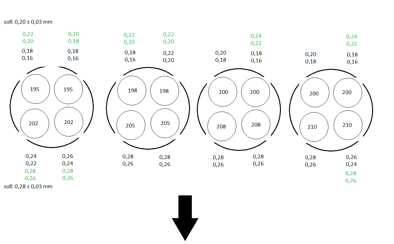

danke für das Feedback. Ich habe jetzt schon alles auseinander, ist also kein akt die werte ins soll zu korrigieren. Ich kontrolliere nur in den intervallen die ich muss. im übrigen ist das jetzt ein anderer hobel als zu beginn im thread. war dieses mal echt ne scheiß arbeit mit der honda. ich will da ungern wieder ran.

Habs jetzt mal so gemacht. Ich war beim Händler aber der hatte nicht gannnzz genau passende Schritte, desewgen sind n paar vom unteren Rand des Solls in den Oberen gewandert. Ist mir Lieber, da bei diesem Moped und Halter das Ventilspiel immer enger wird.
