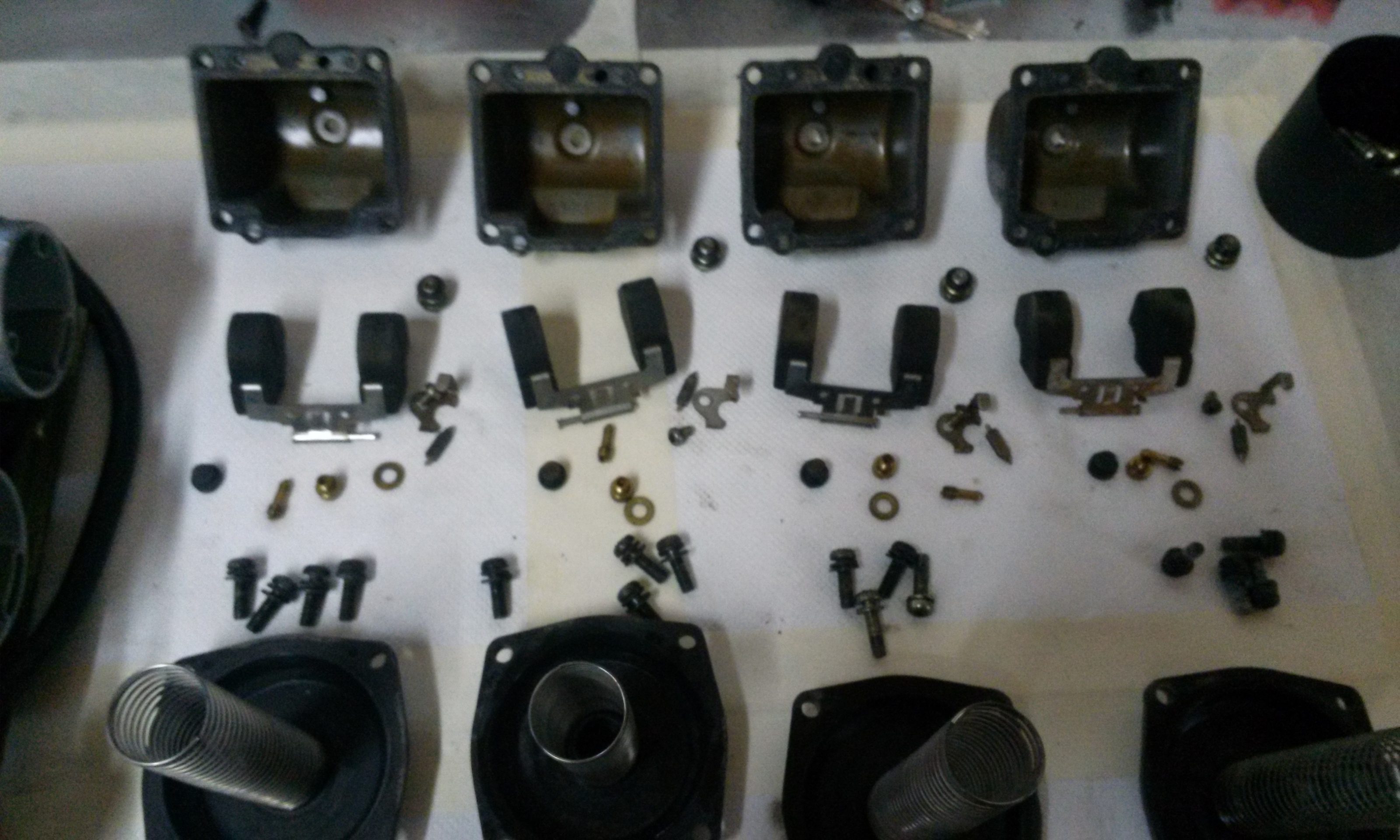

Da ich im letzen Jahr Probleme mit den Vergasern hatte (schlechte Gasannahme) hab ich sie gestern zerlegt und im Ultraschallbad in der Firma gereinigt und wieder zusammengesetzt...

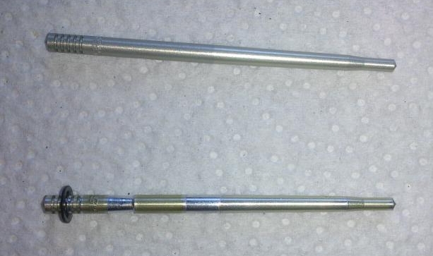

Du hättest erstmal die Verschleißteile: "Vergasernadeln" vermessen sollen, hier ein Beispielfoto zwischen Alt und Neu, bei der alten Nadel ist eine Überfettung im Teilast bis kurz vor Vollast kaum zu vermeiden.

Die Vergasernadeln incl. Schiebern sind vor 3 Jahren neu gekommen, da waren 2 Gummis durch, sehen sehr gut aus, nicht eingelaufen oder ähnliches.

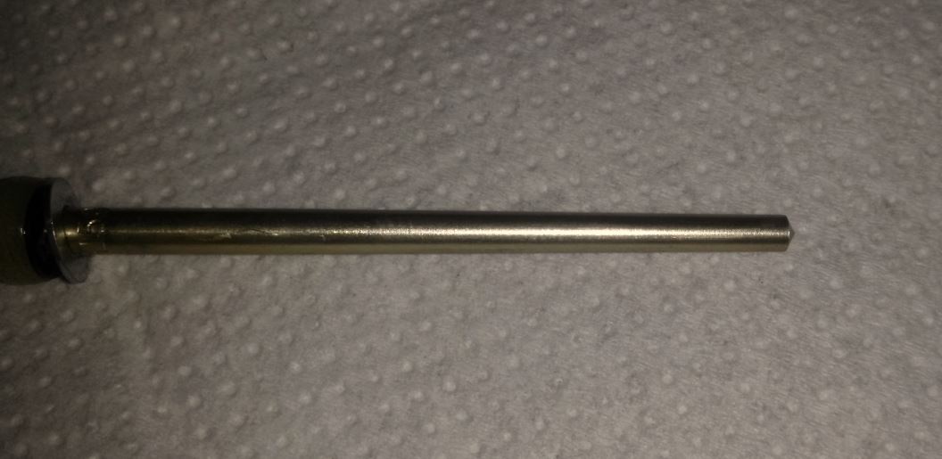

Hab mal ne Vergasernadel ausgebaut, versuche ein Bild anzuhängen.

Hab alles nochmals auseinander genommen, die Luftbohrung von der Schraube nach unten in den Kanal war bei allen 4 Vergsern verklebt.. 2 waren komlett zu... dürften Rückstände vom US-Bad gewesen sein... hab die Gaser in Kukident eingelegt und danach mit Bremsenreiniger nochmal gespült.... eine Bohrung musste ich mit nem Stück Draht sauber machen.
Ich hoffe das war die Ursache. Die kleinen O-Ringe hab ich auch gleich mit erneuert.
Mangels Sprit konnte ich gestern nicht mehr testen, die Nachbarn hätten aber um halb 1 nachts wohl wenig Freude damit gehabt... morgen werde ich sie mal starten und sehen ob es jetzt läuft... Drückt mir die Daumen!
