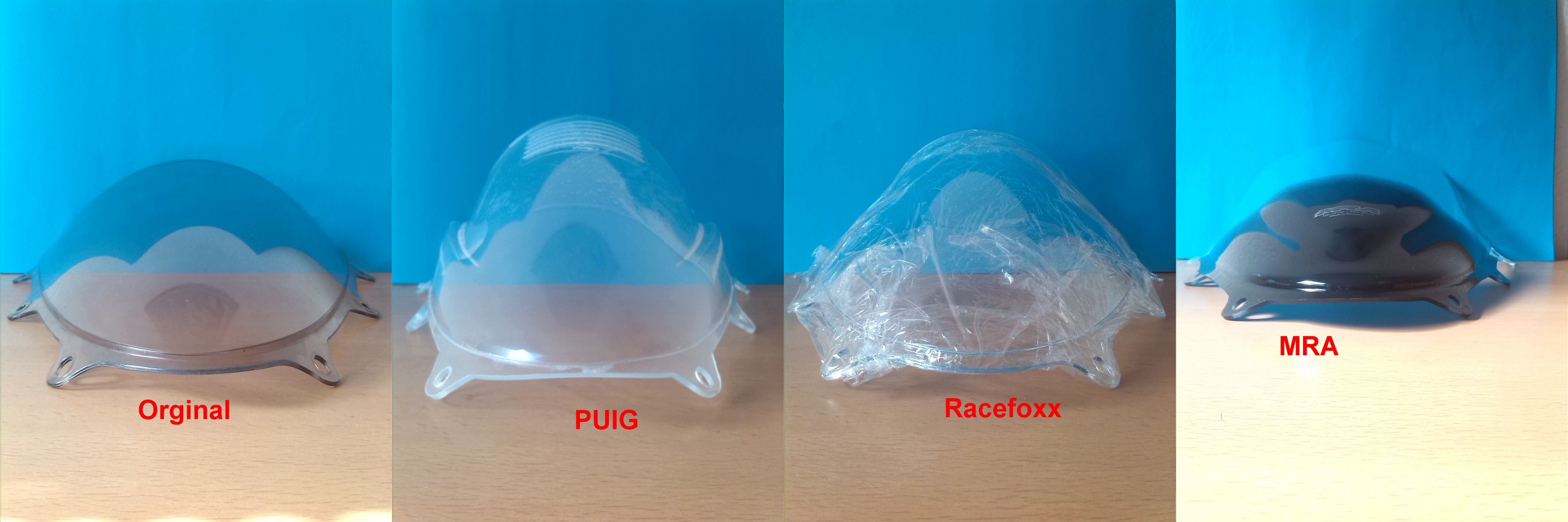

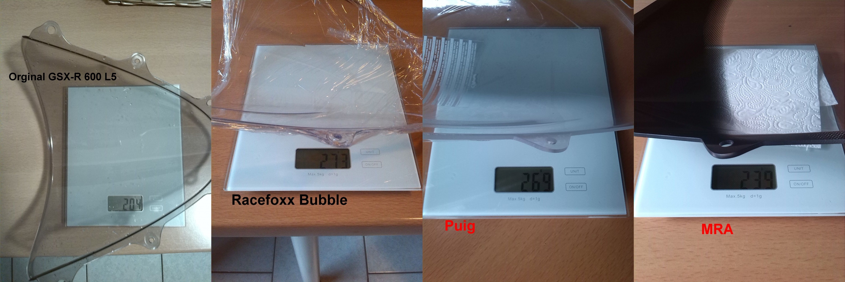

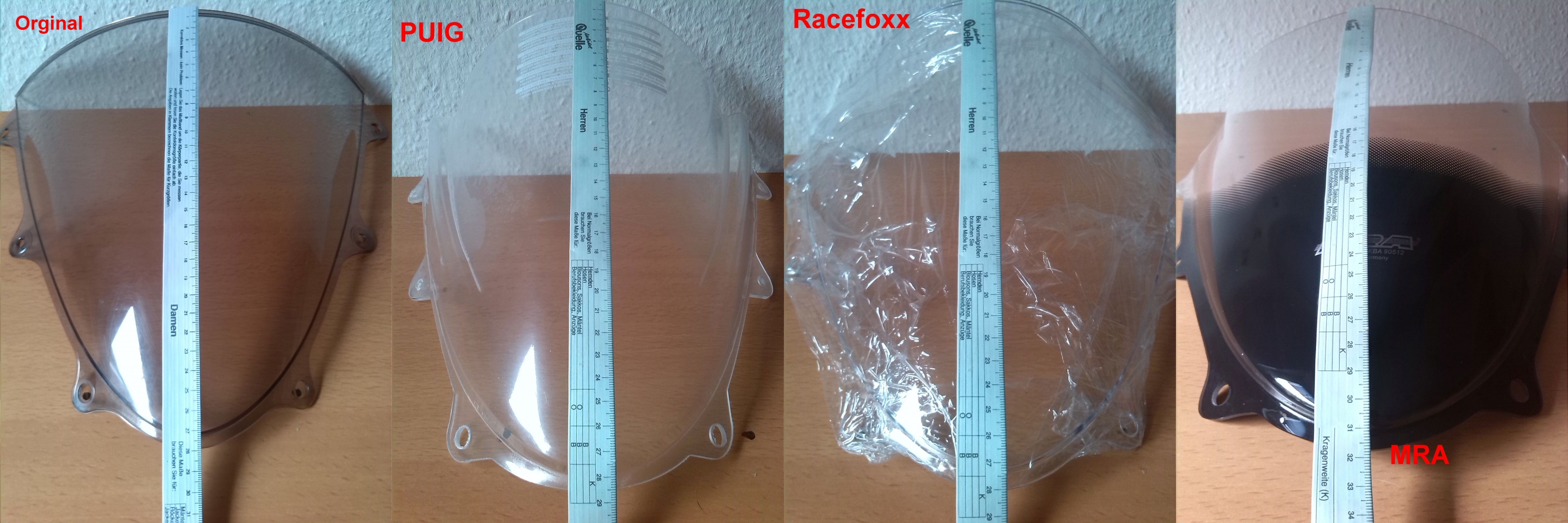

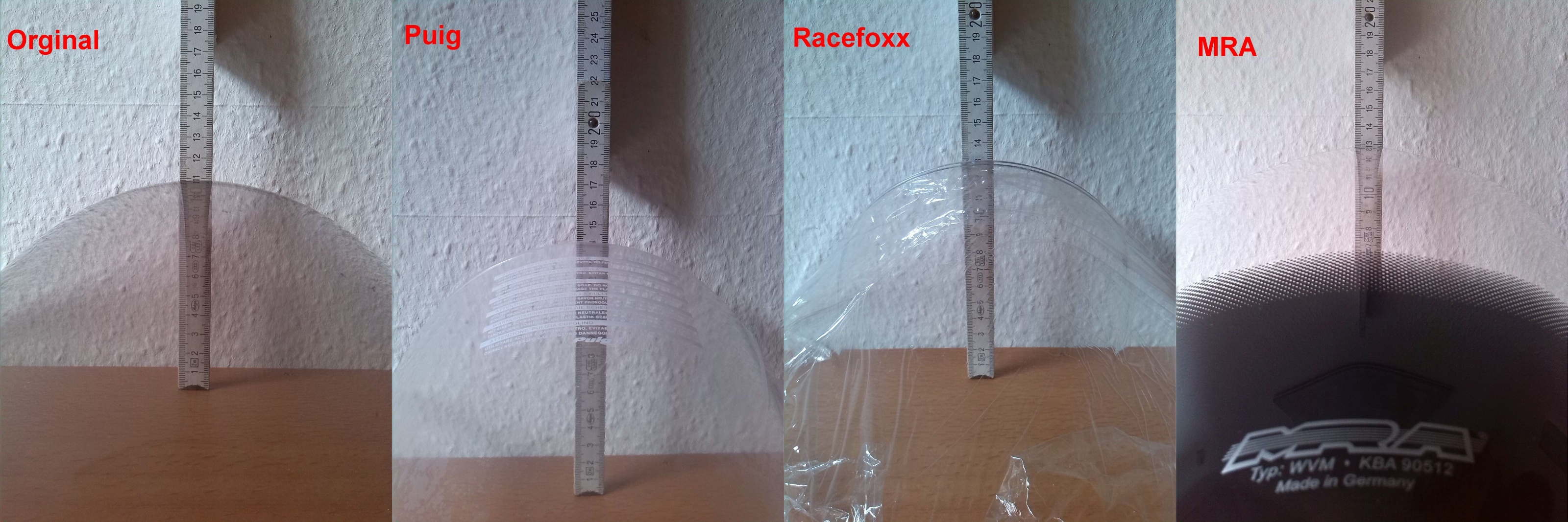

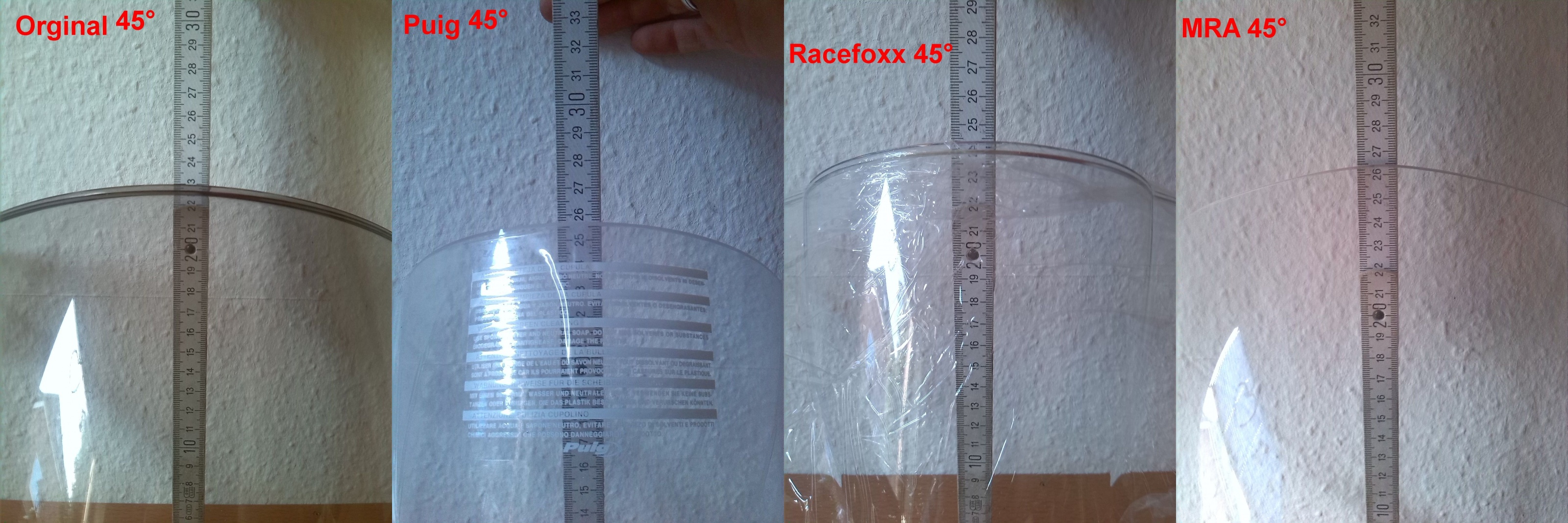

Hier nun mal mein Test mit den Verkleidungsscheiben von
MRA, Puig, Racefoxx und Suzuki Orginal.
Für mich selbst war wichtig das ich maximalen Windschutz bei einer Racescheibe habe.
Alle Modelle in klarer Optik.
Die Testkandidaten:
Suzuki Orginal:
+sehr gute Verarbeitung
+sehr gute Passgenauigkeit
-schlechter Windschutz
-Preis bei Suzuki >90€
PUIG:
+sehr hoch
+spezieller stark augeprägter Bubble
+/-Preis Ebay 73€
-befriedigende Passgenauigkeit Lochabstand in der Breite zu gering, Montage nur unter Spannung möglich
Racefoxx:
+Preis 39€
+gute Passgenauigkeit
-nicht sehr hoch für eine Racesscheibe
-minimal ausgeprägter Bubble
MRA:
+breiter Bubble
+nicht so hoch aber länger (generiert Höhe in Verbindung mit dem Anstellwinkel)
+Spitze schwarz eingefärbt, Verdeckt somit die Tachoeinheit und deren Halter
+Preis Ebay 65€
-ABE nur mit Kantenschutz
-KBA Nummer und Schriftzug vorn relativ groß
Ich habe mich für die MRA Scheibe entschieden, ich bin aber auch 1,97cm Groß.
