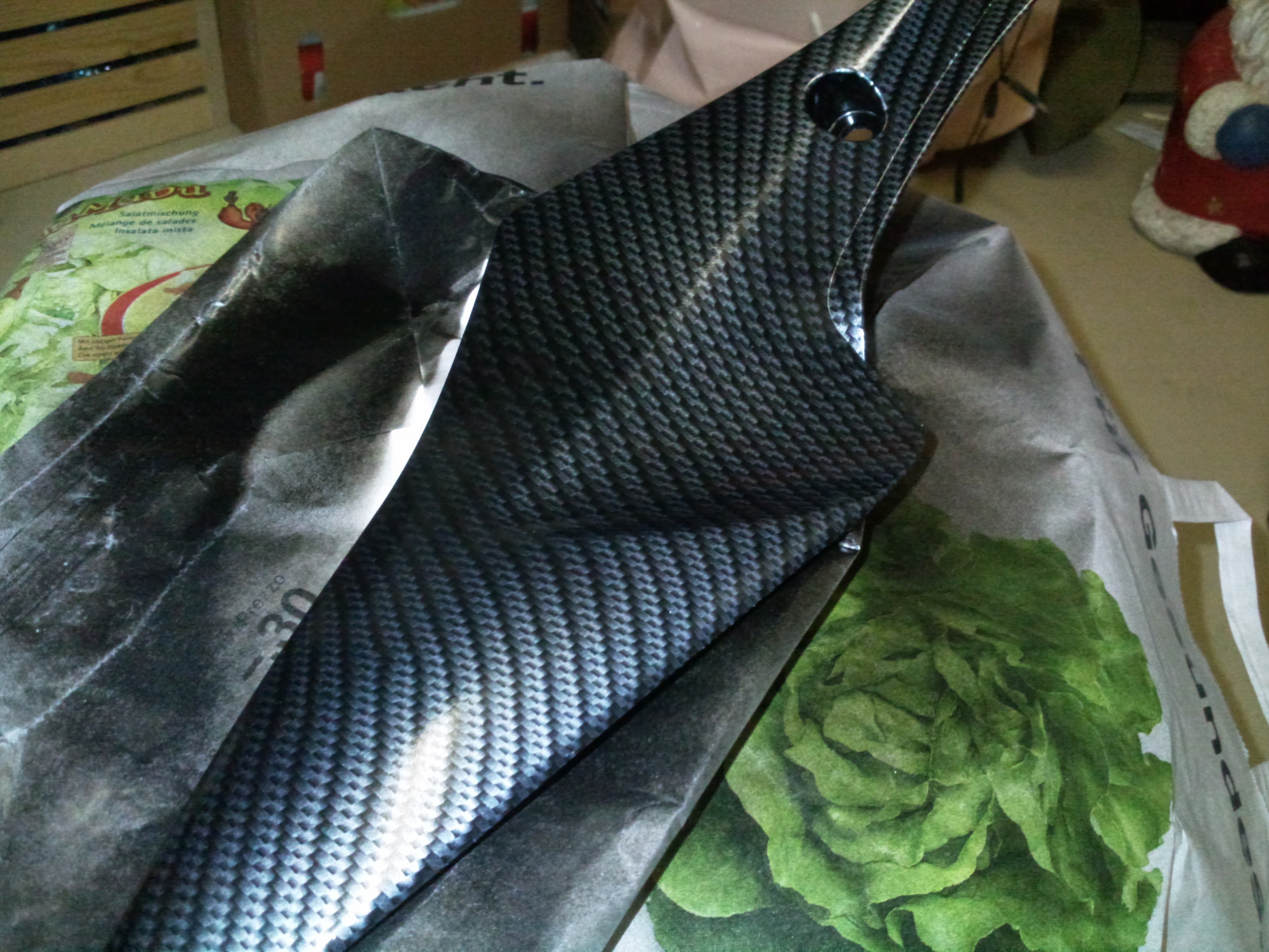

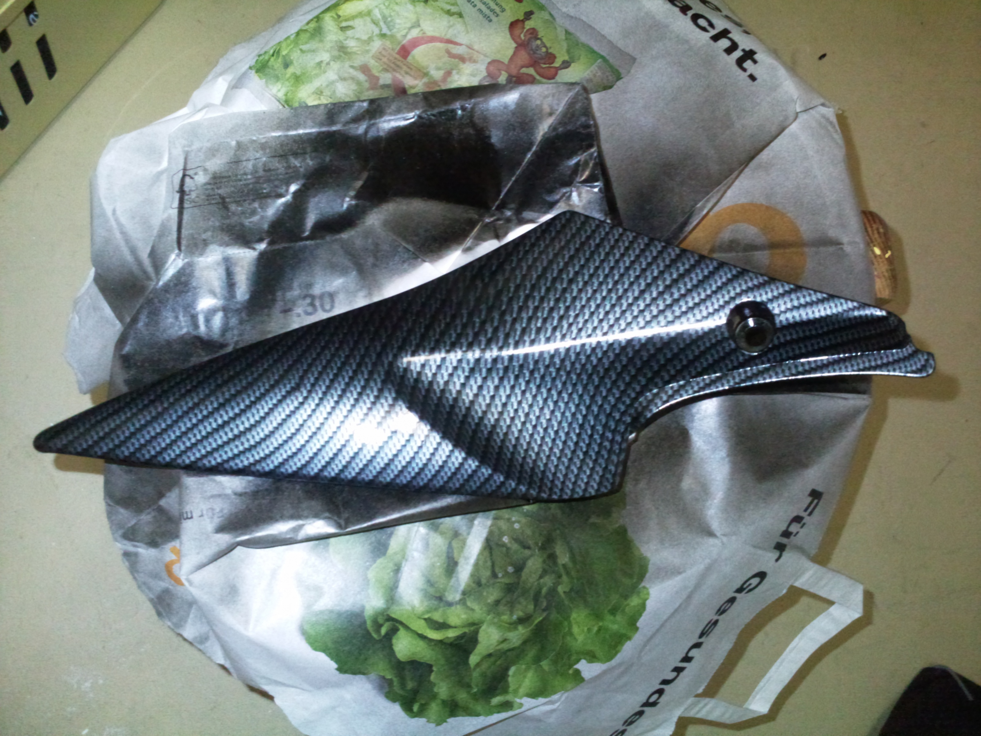

So hab mal ein teil fertig... ich bin zufrieden damit, noch 2 -3 weitere teile dann wirds sicher noch besser....

ok also, ich hab so ein Start kit bei Lackboerse Autolack, Effektlack, Wassertransferdruck, Lackierbedarf bestellt...
die erklären recht gut sämtliche arbeitsschritte...
Als erstes. Anschleifen mit 3m Scotch ROT . Gründlich reinigen ( Entfetter wird mitgeliefert ) 2 Rohkunststoff wird mit Haftgrund besprüht ( nur leicht besprühen ) dann der Farbton schwarz ( 2 Schichten reichen )
So jetzt das wichtigste, die folie ausschneiden 5 cm ringsherum grösser als das Objekt..Aufpassen die Folie darf nicht nass werden ANSONSTEN gleich neu zuschneiden. Die Folie mit Klebeband ringsherum fixieren ( also eine art Bilderrahmen, sehr wichtig dass wirklich ringsherum am stück geklebt ist, dass sonst die folie im wasser sich verflüchtigt ( bei mir passiert).. Grosses becken mit Wasser füllen ( Badewanne ) 31grad Temp. Die Folie nun mit der klebende Seite nach unten sprich aufs wasser legen. 3 min einziehn lassen, danach den Aktivator aufsprühen. Ok jetzt das Teil eintachen wichtig :schreg und gleichmässige gschwindikeit komplet eintauchen und unter wasser hin und her schwenken. Raus ziehen und unter lauwarmen Wasser die überräste und den Schleim abwaschen ( mit den Fingern leicht schtreicheln und das Zeug geht ab ) so jetzt nur noch Trocknen und dan mit Klarlack versiegeln, würde 3 Schichen aufsprühen da es sich um Sprydosenlack handelt und nicht um 2k autolack..
Gut so Luigi ??????????????

Also erst mal danke für deine Bilder und die gute beschreibung. Und muss sagen sieht top aus... Respekt.. Vielleicht starte ich auch mal nen selbstversuch..

Start set mit 2m folie 69.- euro plus porto für in die Schweiz
Klar ganz Spaubfrei krigst es nicht wirklich hin im keller, aber durch dass mehrmals entfetten und abreiben mit einem staubanziehenden Tuch wirds recht ordentlich... ich hab beim ersten mal auch bedenken mit den Spy dosen weil ich nur Pistolen gewöhnt bin, aber es geht recht gut, bisel übung muss halt schon sein, erste schicht immer nur leicht an nehbeln damit eine bessere haftung entsteht, danach 2 schichten schon fein aufsprühen, lieber bitz weniger als zuviel, denn immer direkt beim lackieren meint man es sei zuwenig aber mann soltte beachten dass der klarlack in den ersten 10 sekunden noch bitz verlauft...
