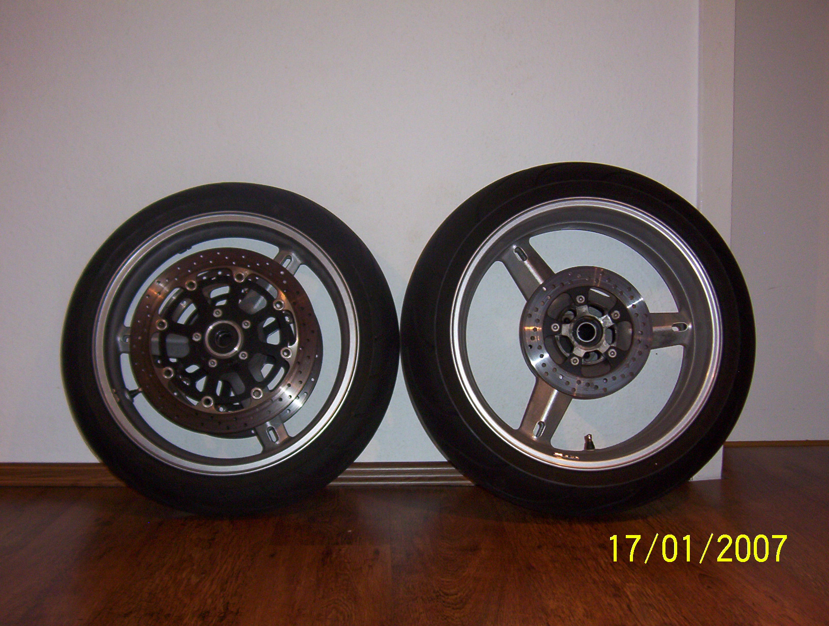

Hallo ihr (Technik)Freaks
Wollte mir f?r die renne einen zweiten Felgensatz anschaffen,ich fahre eine
kilo K2 und wollte mal wissen welche Felgen ich von anderen Modellen
montieren kann insbesondere Hayabusa-Felgen.
Da ich unter -suche- in den mir bekannten Foren nichts gefunden habe hoffe
ich ihr k?nnt mir helfen
Gru? Bac

hi bac, die vorderradfelge ist bis auf die optik von der 600 k1 bis zur 1000 k5 alle gleich und untereinander tauschbar. die hinterradfelge kann nur von den kilos untereinander getauscht werden es seidenn du willst auf 180ger reifen wechseln ;) dann k?nntest du meinen 2. felgensatz haben :D

Vorderrad felge w?rde ich sagen passt an die 1000er K1-K4 und 750er, 600er K0-K5.
Hinten 1000er k1 - k4.Aber bin mir da nicht mehr ganz sicher.Haya w?rde ich sagen geht garnich,einfach mal h?ndler anhauen ob du bremsen ver?ndern musst oder absolut garnicht hinhaut.

Hmmm, ich w?rde sagen ein 2. Felgensatz rechnet sich nicht wirklich. Die Dinger sind ja nicht billig und es gibt eigentlich bei jedem Training nen Reifendienst und man kann ja auch wenn man das Motorrad auf die Renne vorbereitet noch schnell zum Reifenmenschen.
Also bei mir sind vorher sicher noch die Reifenw?rmer auf der Einkaufsliste.
Wenn du doch nen 2. Satz willst, dann kauf dir doch nen sch?nen und leichten PVM o.?. Schmiederadsatz und behalte den originalen als Nr. 2. Den unterschied wirst du definitiv merken, die weniger ungefederten Massen machen die Maschiene viel handlicher!
