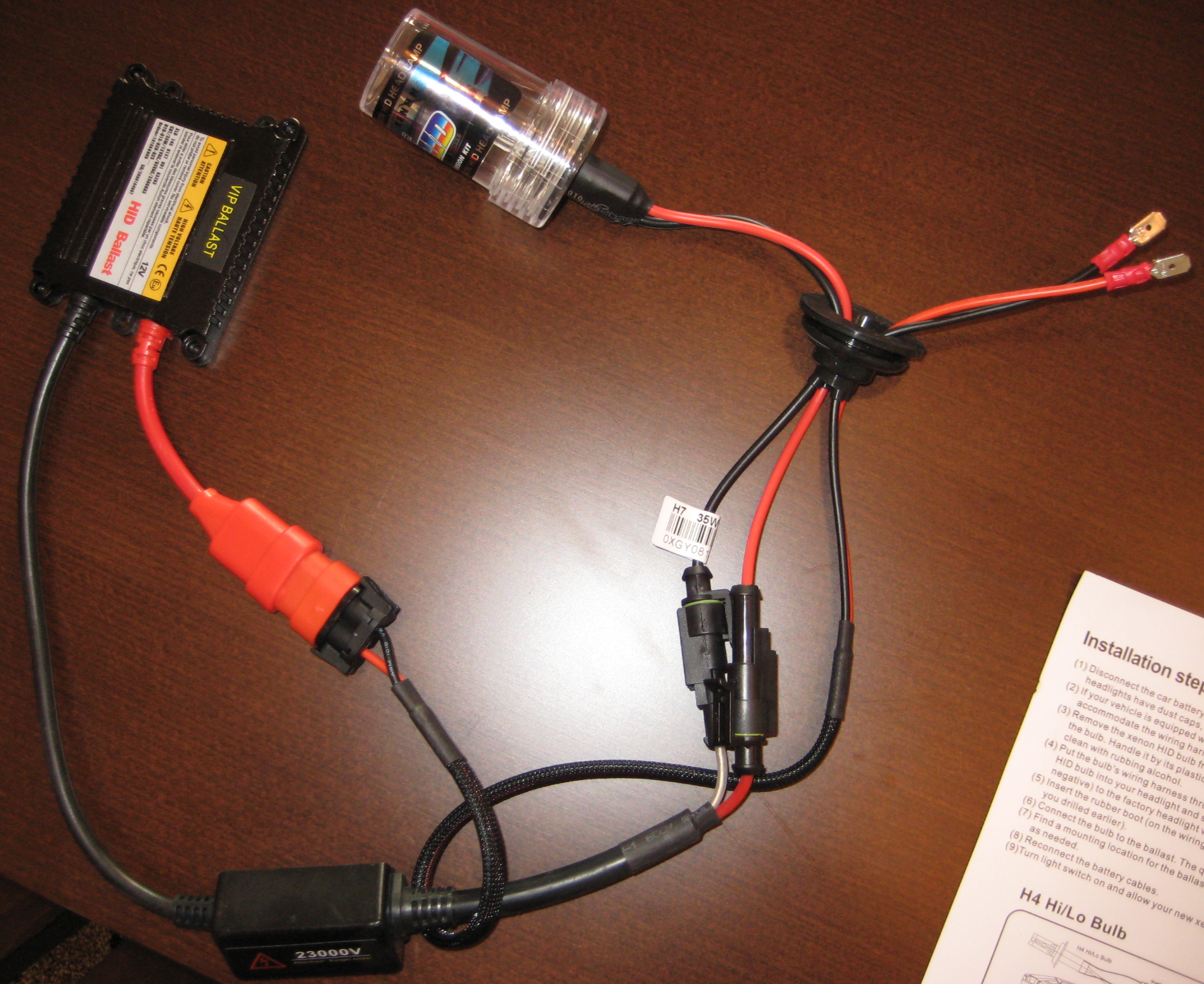

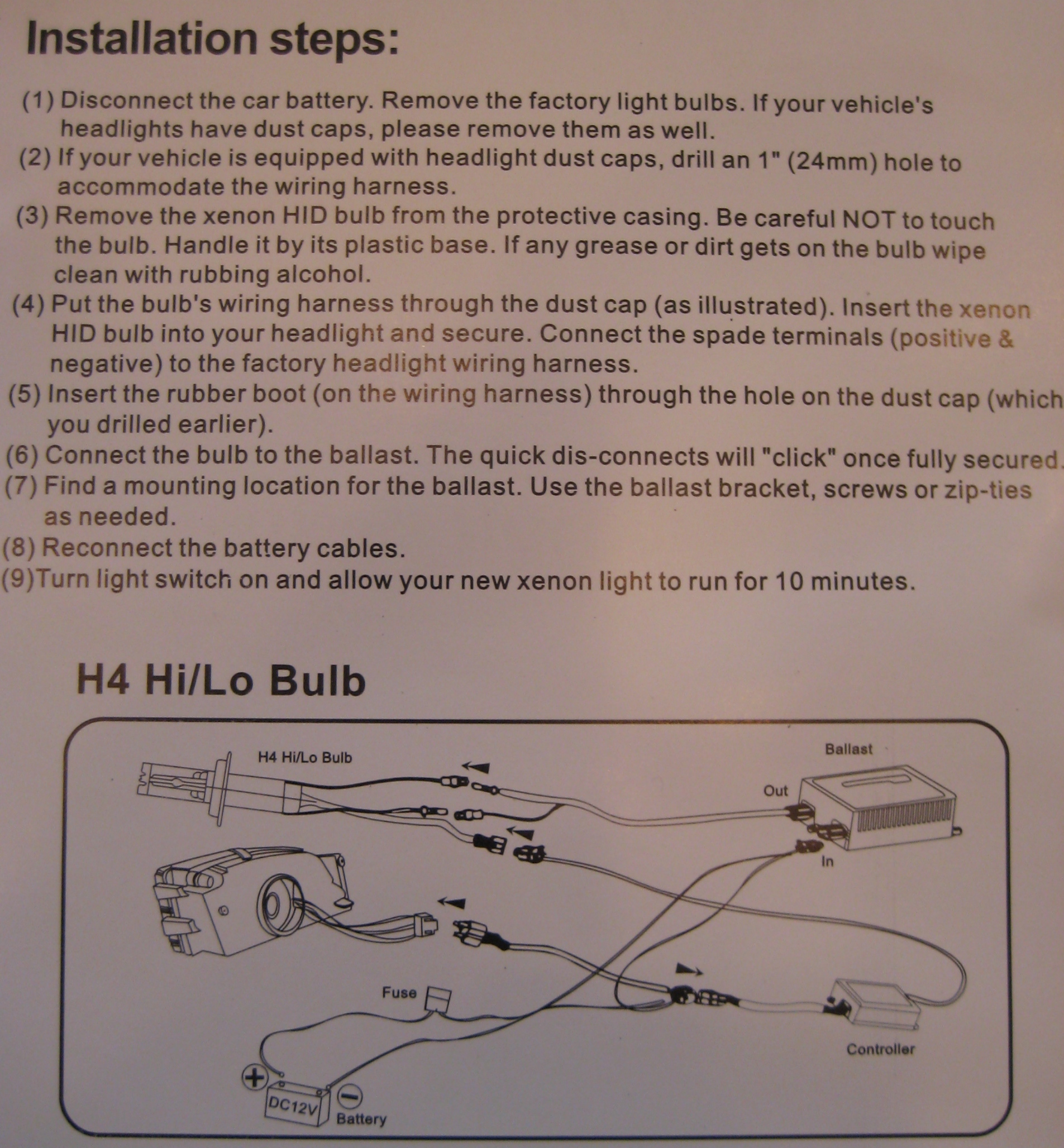

So das Xenon ist da,
jetze mal meine Frage bevor ich in der Garage verschwinde ich hab ein H7 6000K Teil bestellt.
Dabei ist eine Anleitung für einen H4 Brenner Siehe Bilder.
Meine Frage hab ich das Set wie in Bild 2 richtig verkabelt?
Hol ich mir den Strom mit den zwei blanken Kabeln am oberen rechten Bildrand?

Soviel ich weiß wird das Xenonkit doch an die Originalen Stecker Angeschlossen?:confused:
Die Beiden Kontakte kommen wohl in den Serienstecker, wobei der rote das Pluskabel ist. Wenn deine Kabel am Serienstecker auch alle schwarz sind wirst du aber ums Messen nicht rumkommen. So würde ich das machen, aber warte lieber noch ein paar Antworten ab. Nicht das du wegen mir ggf. dein Xenon noch schrottest, habe nämlich auch noch kein Xenonkit verbaut.

Ja, laut der Anleitung ja nicht ich bin mir eben nicht sicher von wo ich den Strom vom Motorrad nehme.
Die Anleitung ist halt Mist!
Kann mir bitte jemand eine Deutsche Anleitung zukommen lassen?
Danke!

Die Fassung des Brenners - bei dir wohl H7? - passt in die originale Halterung.
Die Verkabelung passt, kann man aber auch nicht anders anschließen, richtig? ;) Jetzt nur noch die passenden Anschlüße am Stecker finden, dann wirds hell!
Frank :)

Ja man kann es eigentlich nicht falsch verkabeln, ABER ich hab ein bischen Schiß das mir irgendetwas durchschmort.
