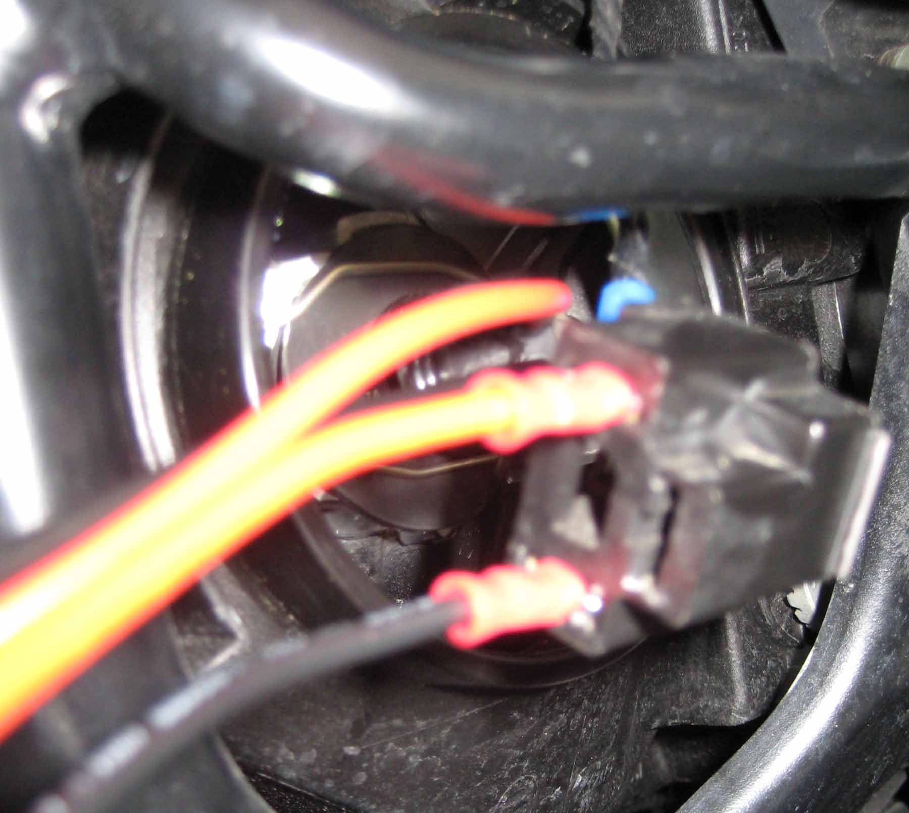

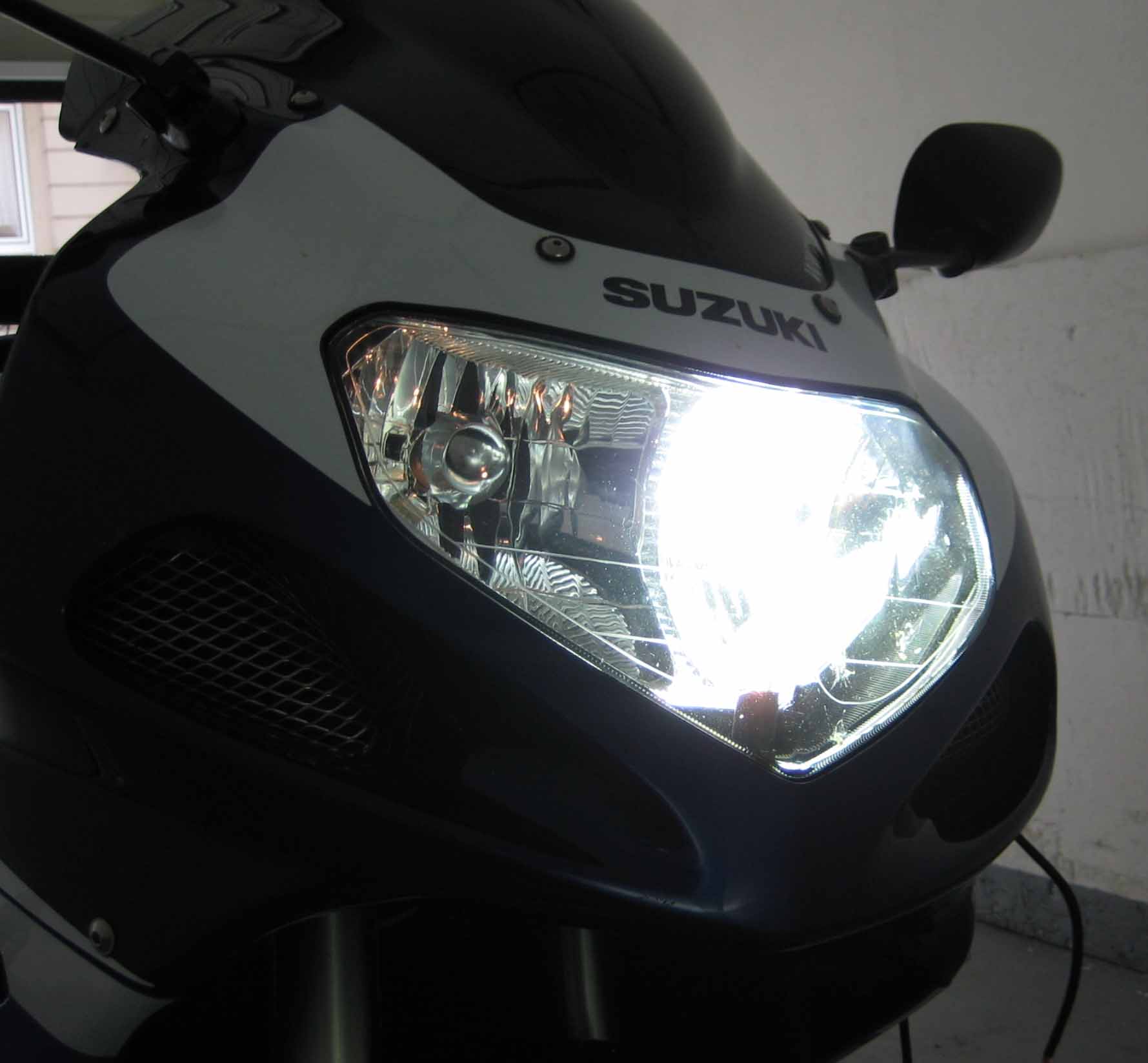

So also so wars:
Alte Birne raus, Xenon rein
Naja so einfach war's dann doch nicht.

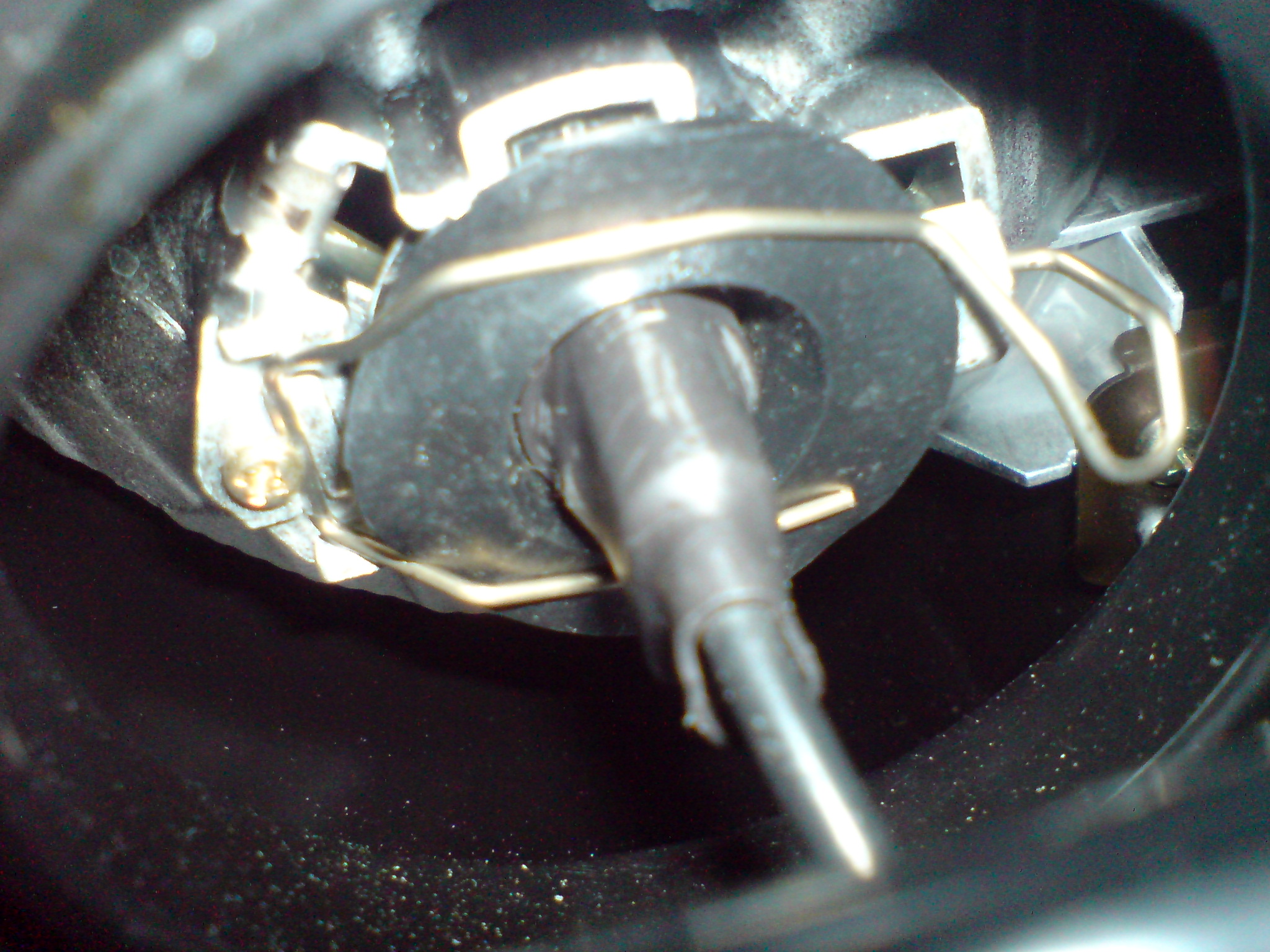

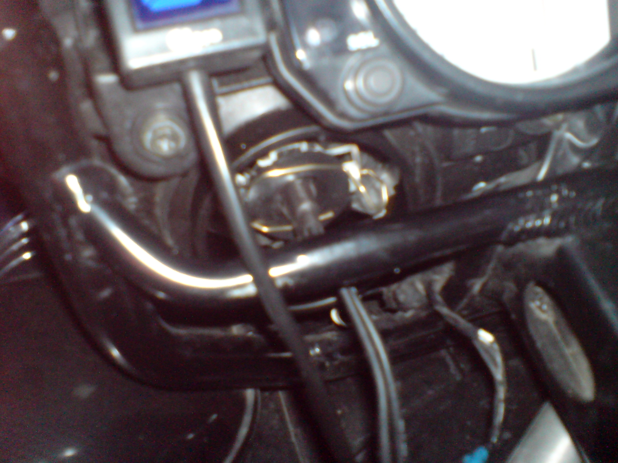

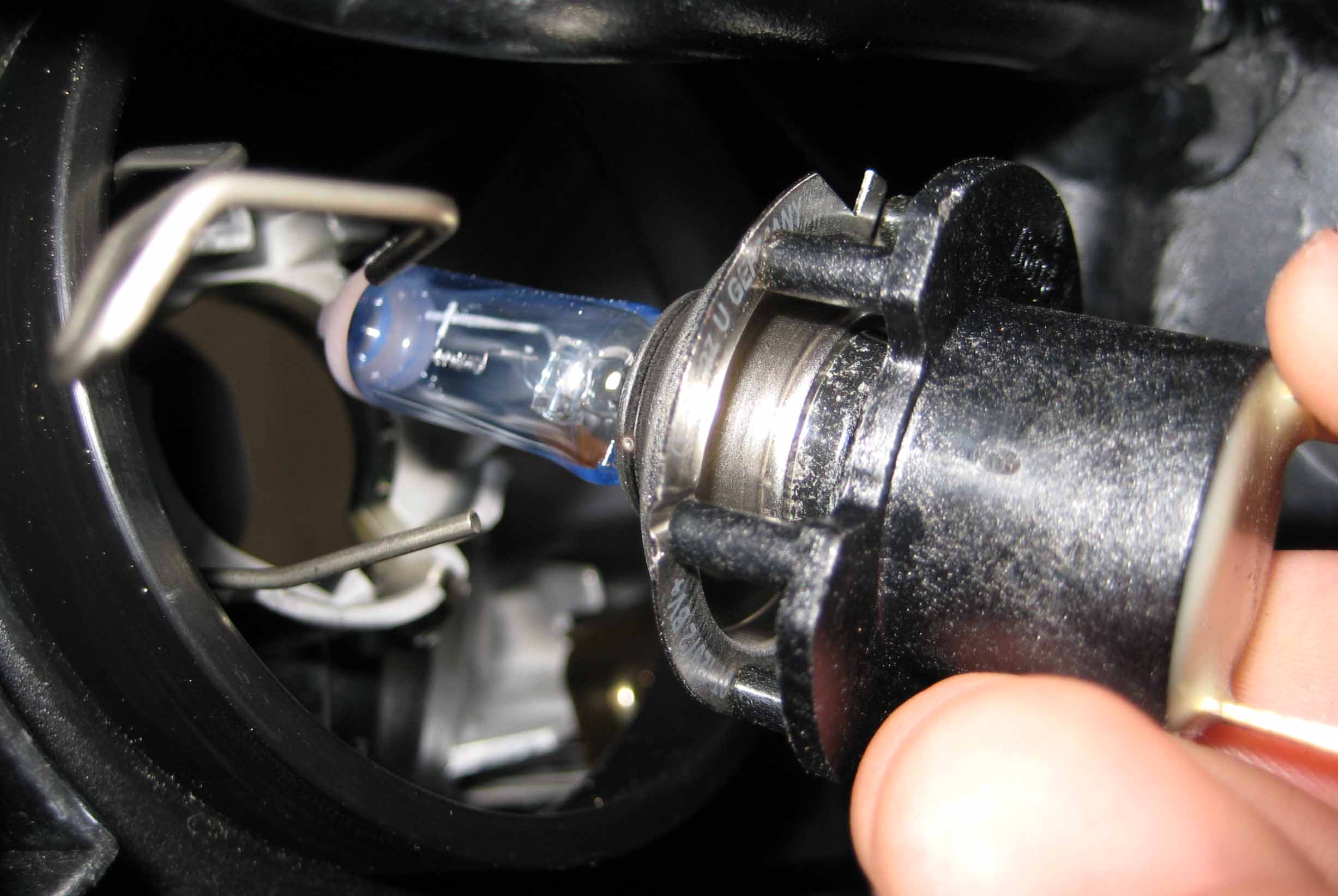

Die alte H7 Birne sitzt auf einem Adapter der mittels einer Metallspange gegen den Scheinwerfer gedrückt wird.
Metallspange ab, alte Birne raus.

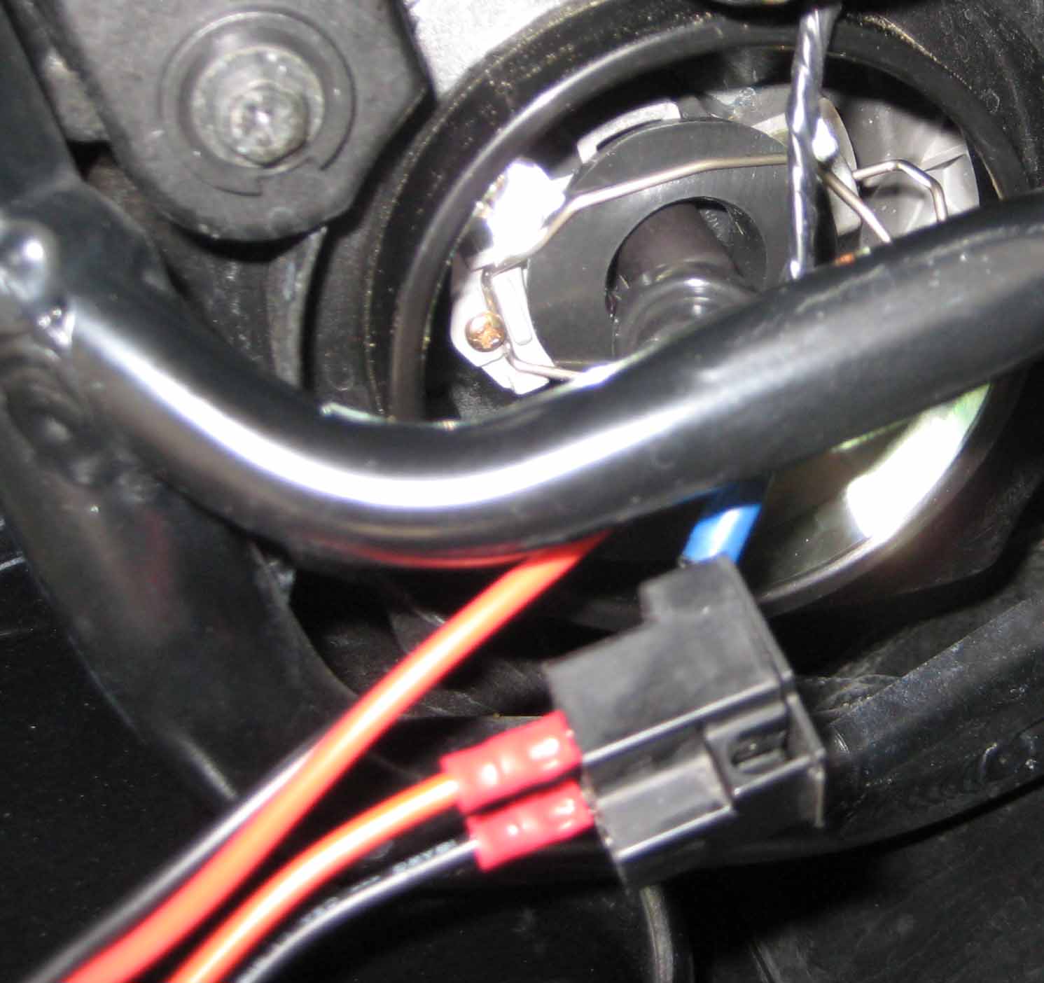

Xenon Brenner reingesteckt; Spange drüber; verriegelt; Brenner wackelt.
Ok...
das fummeln wir hin.

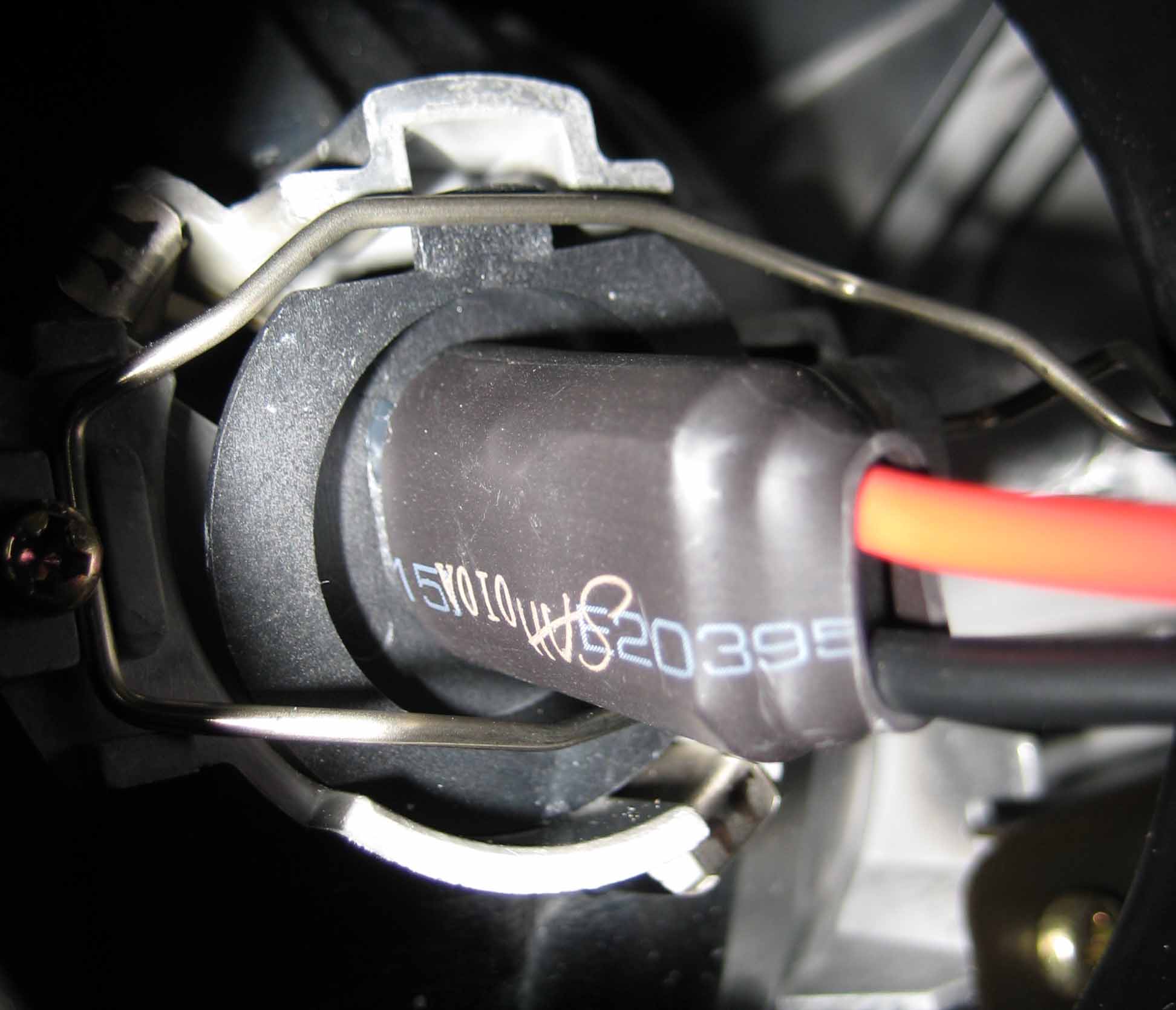

Aus einer Plastikscheibe einen Adapter gebastelt past nicht.
An dem Set ist noch eine Gummikappe dran, die genauso hoch ist wie der original Adapter...
Kappe abgeschniten; umgedreht; auf den Brenner gesetzt; Passt!
Freu

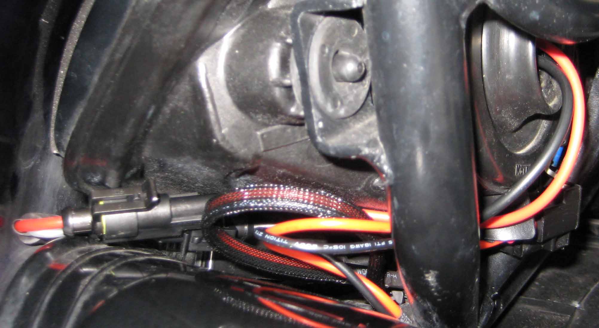

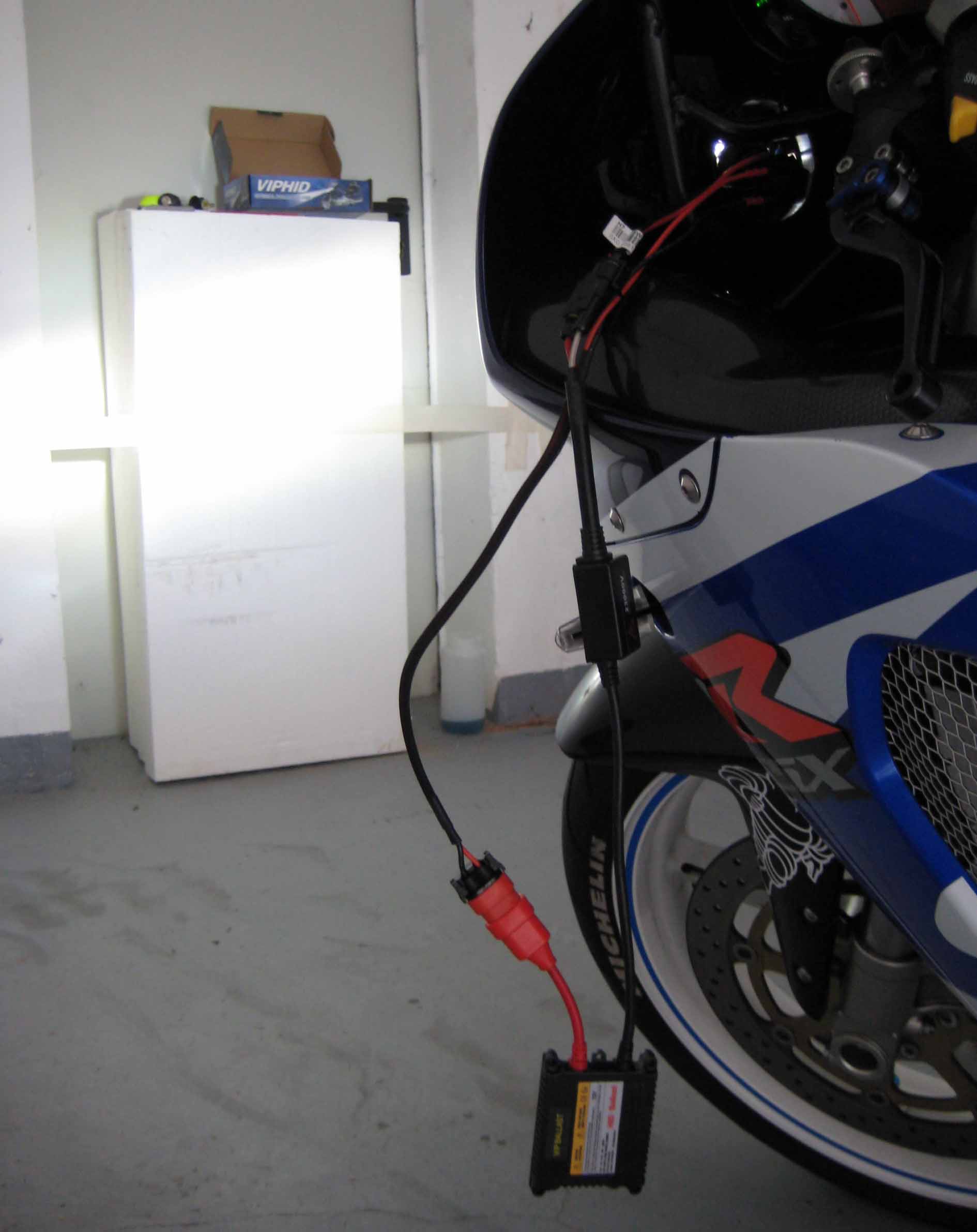

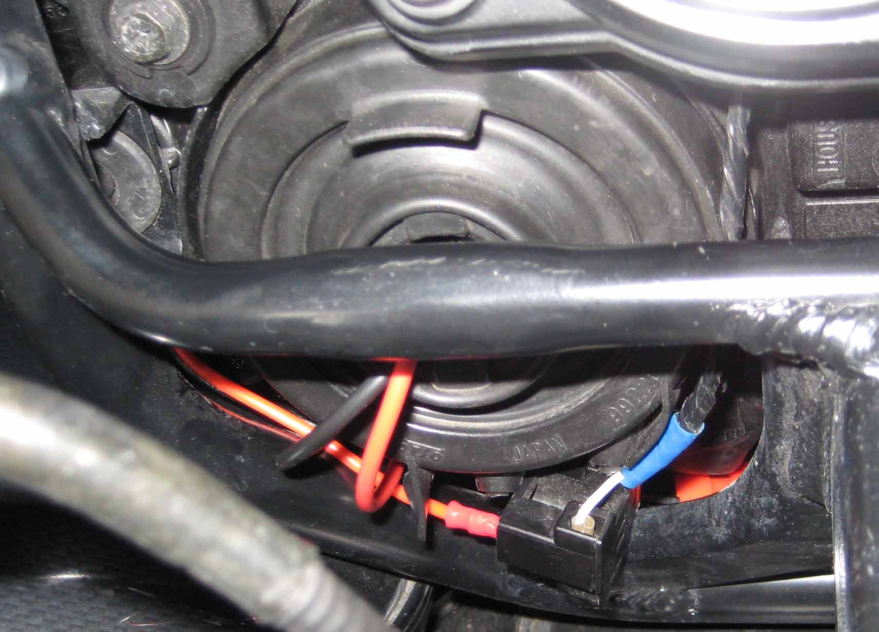

Angestöpselt in den original Stromstecker...

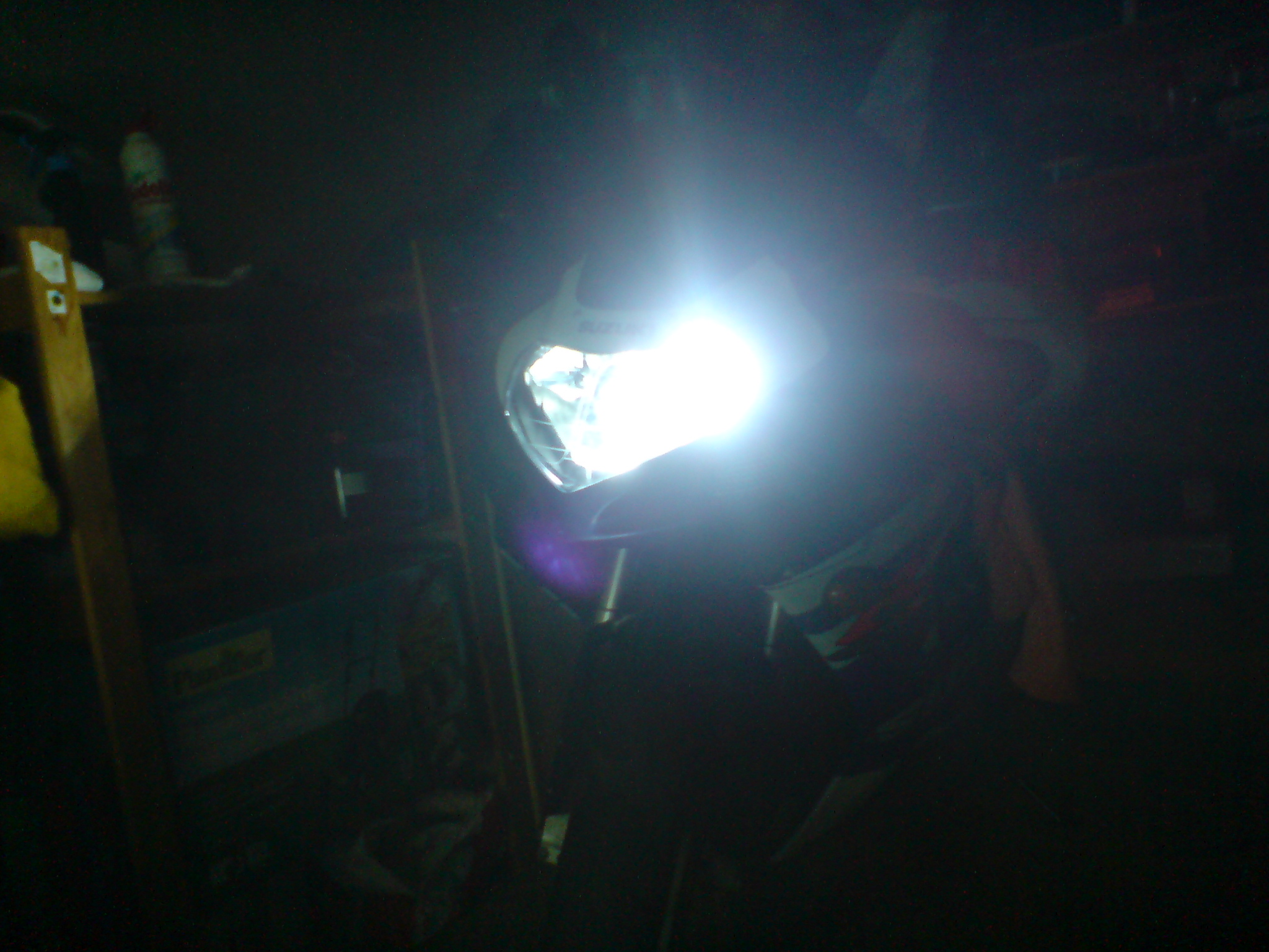

Läuft super.

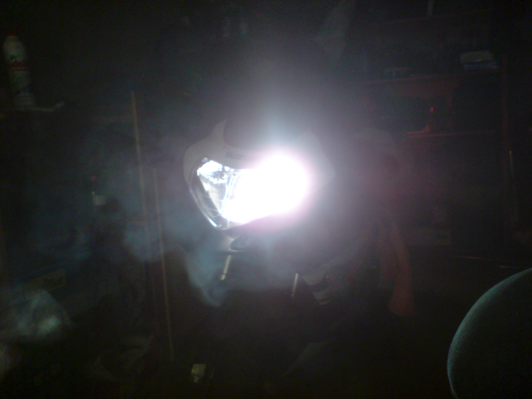

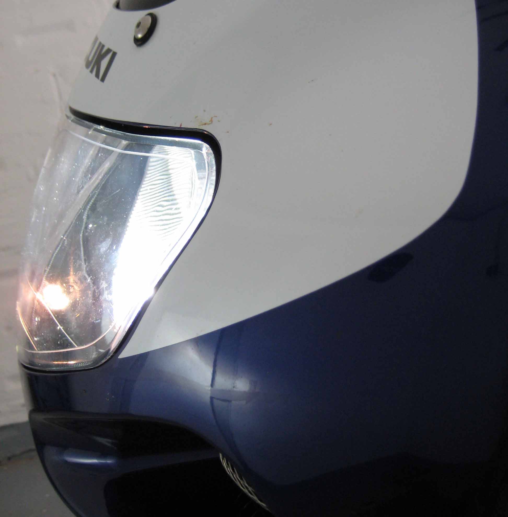

Hatte vorher Philips Blue Vision als Stand- Abblend- Fernlicht drin. Das sah immer weiß aus. Jetzt neben dem Xenon 6000K Abblendlicht sieht das Philips Stand- und Fernlicht richtig Gelb aus.
Und hier noch ein paar Fotos.
Schöne Grüße
Ok...
das fummeln wir hin.Aus einer Plastikscheibe einen Adapter gebastelt past nicht.
Läuft super.
