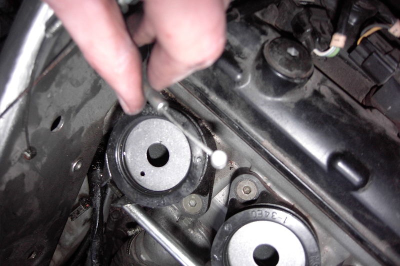

In der Regel:
Ansaugtrakt abnehmen
Drosselscheiben einsetzen, ungefähr da wo hier das Papier steckt
Also hier:
Zusammenbauen
:super.pn:

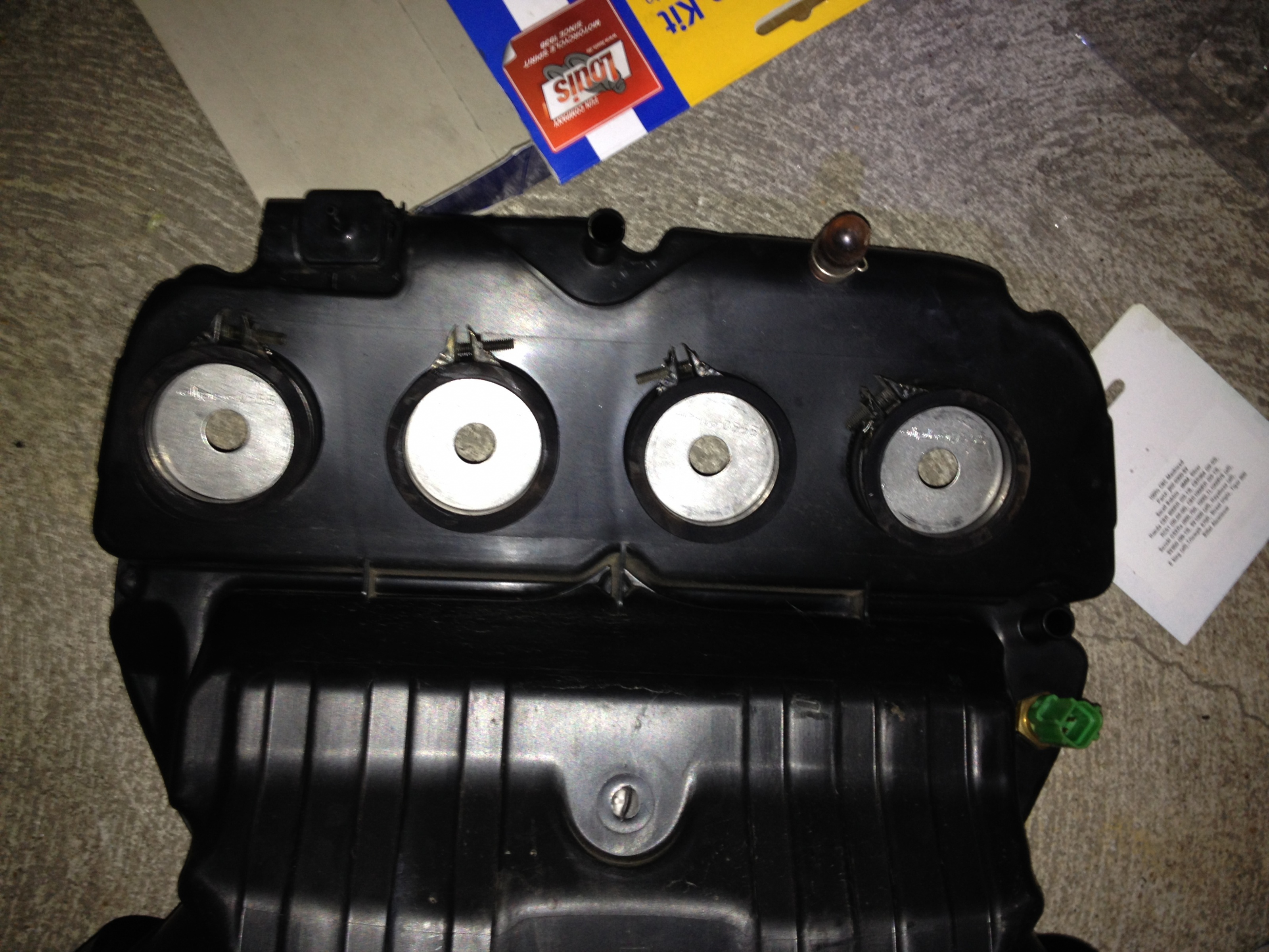

Die blenden kommen an das Gummi von unten bei der airbix.

Hier ich lad dir mal bild hoch. ist aus meiner 600er k3
selbst im gutachtne von alpha steht drin unter den luftfilterkasten.

Danke Kevin, das müsste bei meiner dann genauso sein weil ich ja auch ne k1 hab :)
