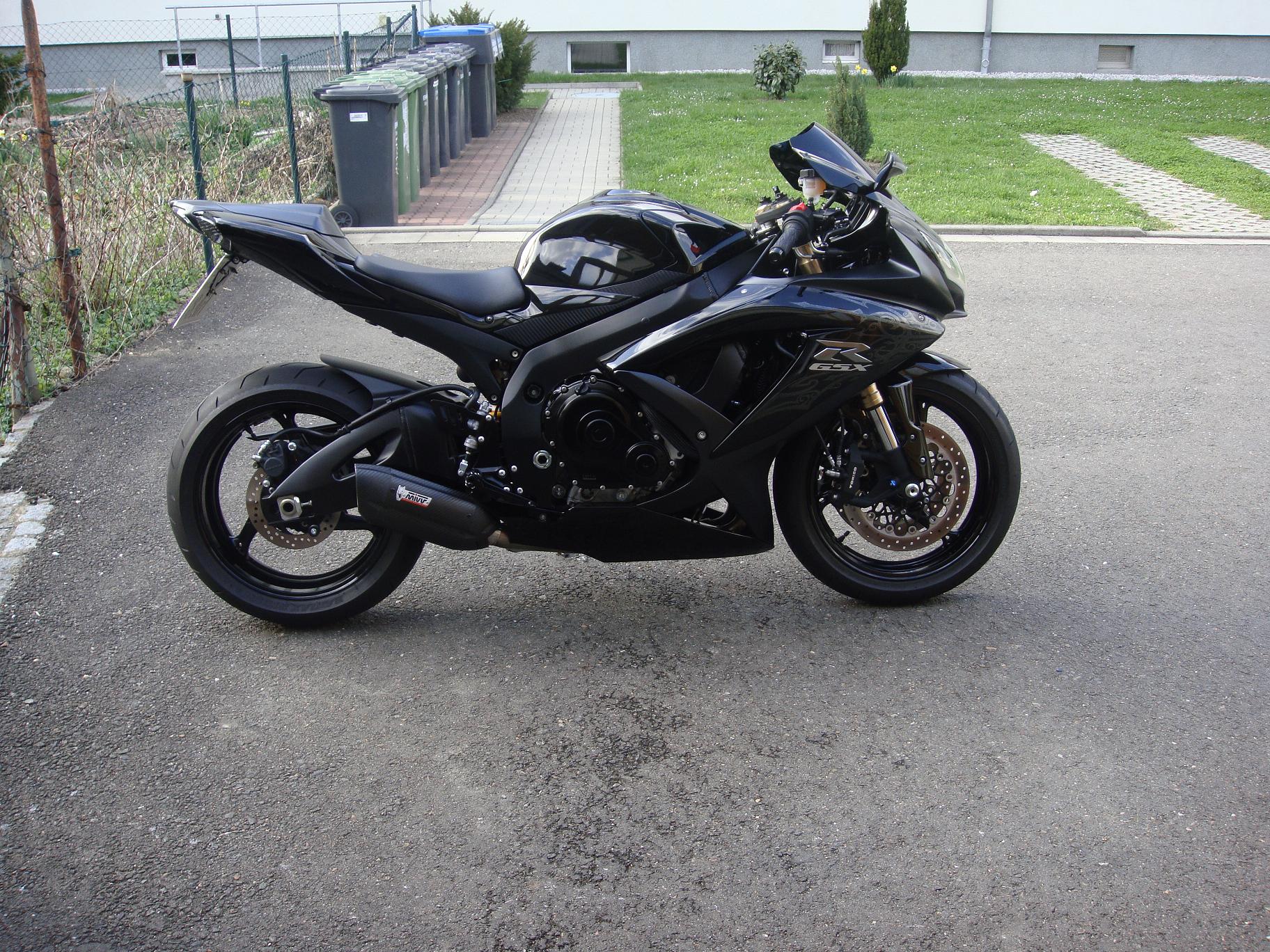

Diskutiere Winterumbau fast abgeschlossen...:-) im Optik - Tuning Forum im Bereich Technik; Los sag, wie hast du das mit dem Scheinwerfer gemacht :D

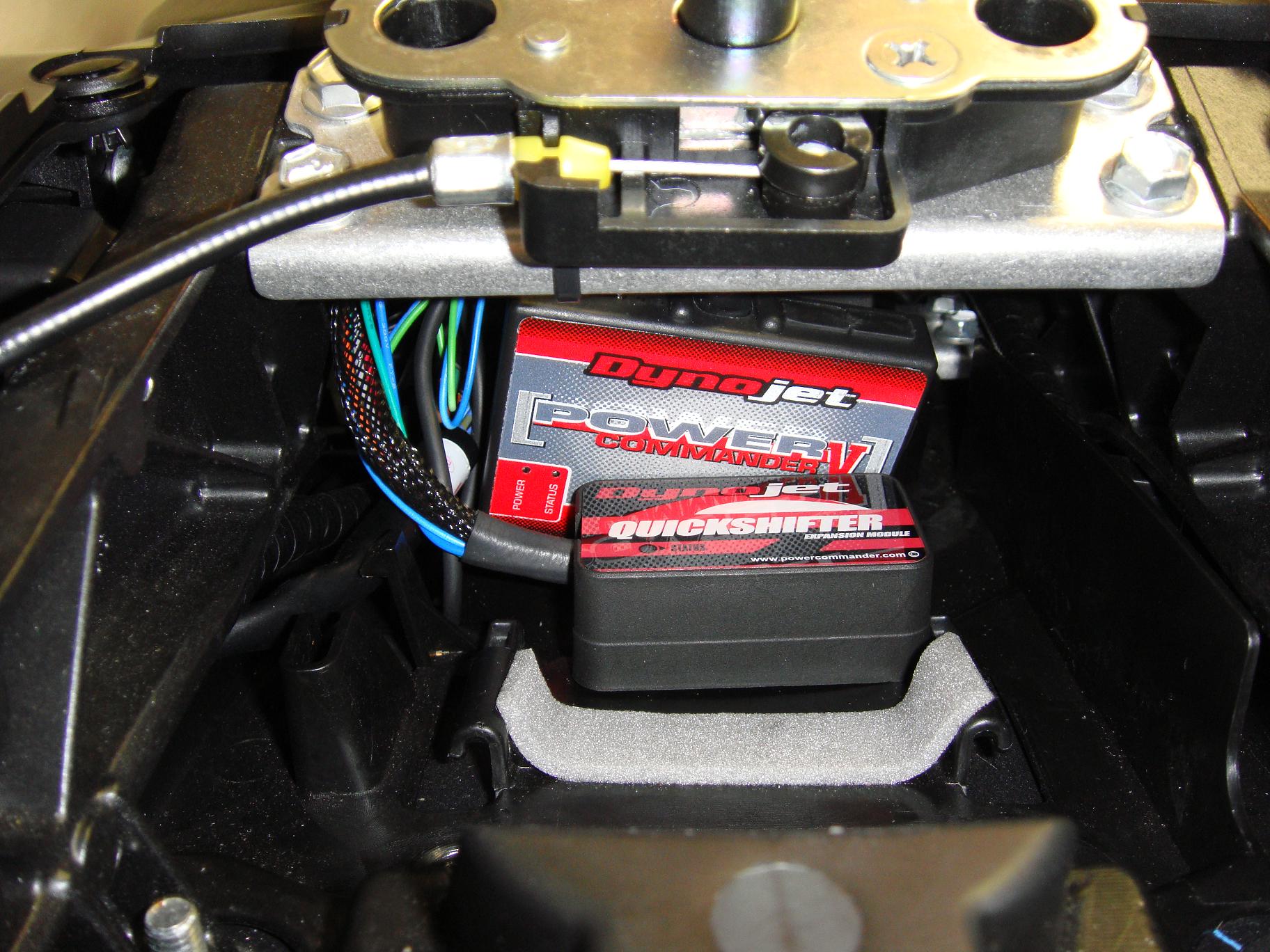

DAs Autotune arbeitet mit einer Breitbandsonde und stellt die Map dadurch optimal auf dein Mopped ein. Hat den vorteil das die z.B. direkt darauf reagiert wenn du z.B. nen neuen Luffi rein haust und der wieder besseren Luftdurchsatz hat.
Oder du gerade irgendwo höhenmeter machst und die Luft dünn wird. :rolleyes:
klingt gut,kostet glaube 299€ bei micron!
wird dann bestimmt als nächstes kommen:D

Ich weiß jetz wie es geht, dank google :lol:

50° - 60° in den Backofen, damit sich der Kleber löst. (ca. 10 Minuten)
Dann im Scheinwerder alle irrelevanten Bereiche abschleifen und schwarz Pinseln.
Es dürfen nur die geriffelten Reflektoren lackiert werden, da diese
nicht für die Lichtausbeute benötigt werden (Gratistipp der Firma
Hella!)
Danach wieder zusammen kleben. Fertig!
Hier nochn Link für die genaue Anleitung: http://www.passatplus.de/umbauten/scheinwerfer/scheinwerfer.htm
Ich denke von Tönungsspray ist abzuraten, da es dann ZU dunkel wird.

Da kann ich mich nur anschliessen.... sobald PC V für meine verfügbar ist, kommt das + Autotune direkt in meine Rakete rein ;-)

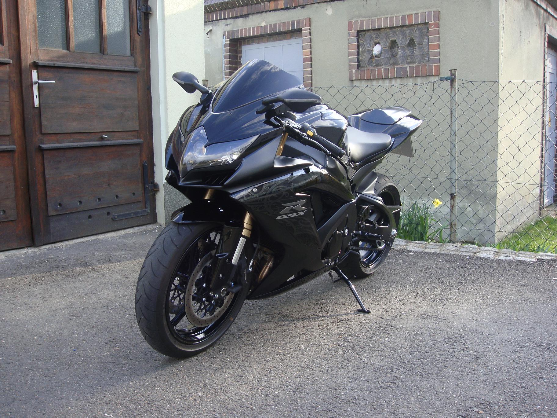

Kann ich den Scheinwerfer mal von nahen und in groß sehen, bitte

soll es den pc v demnächst auch für ältere modelle geben(k5 aufwärts)?

alles wieder dicht,war aber ne scheiß arbeit "anders als beim auto"weil viel zu wenig platz,zu eng man kommt beschissen dran!
aber R3ap3r hat einen link eingestellt wohl bemerkt ein großer auto scheinwerfer:lol::D.
weiß nicht ob es für deine bald einen pc5 gibt,schau mal bei micron oder schreib die mal an,die können dir bestimmt weiterhelfen.
http://www.micronsystems.de/home.html

Schade, leider zu klein das Bild und das Abblendlicht macht es mir nicht leichter etwas zu erkennen.
Aber abgesehen von "wenig Platz und beschissen eng" u.s.w......hast Du den Reflektor, so wie in dem Link weiter oben, am unteren Rand (also den geriffelten Teil) schwarz gemacht?

Übrigens...
Powercommander V für Suzuki GSXR 750 04-09
Perfekte Abstimmung der Einspritzanlage der Suzuki GSXR 750 04-09
Art.Nr.: 50-20-006
Also demnach verfügbar. Ich schreibs aber noch in einem extra-Fred rein.
