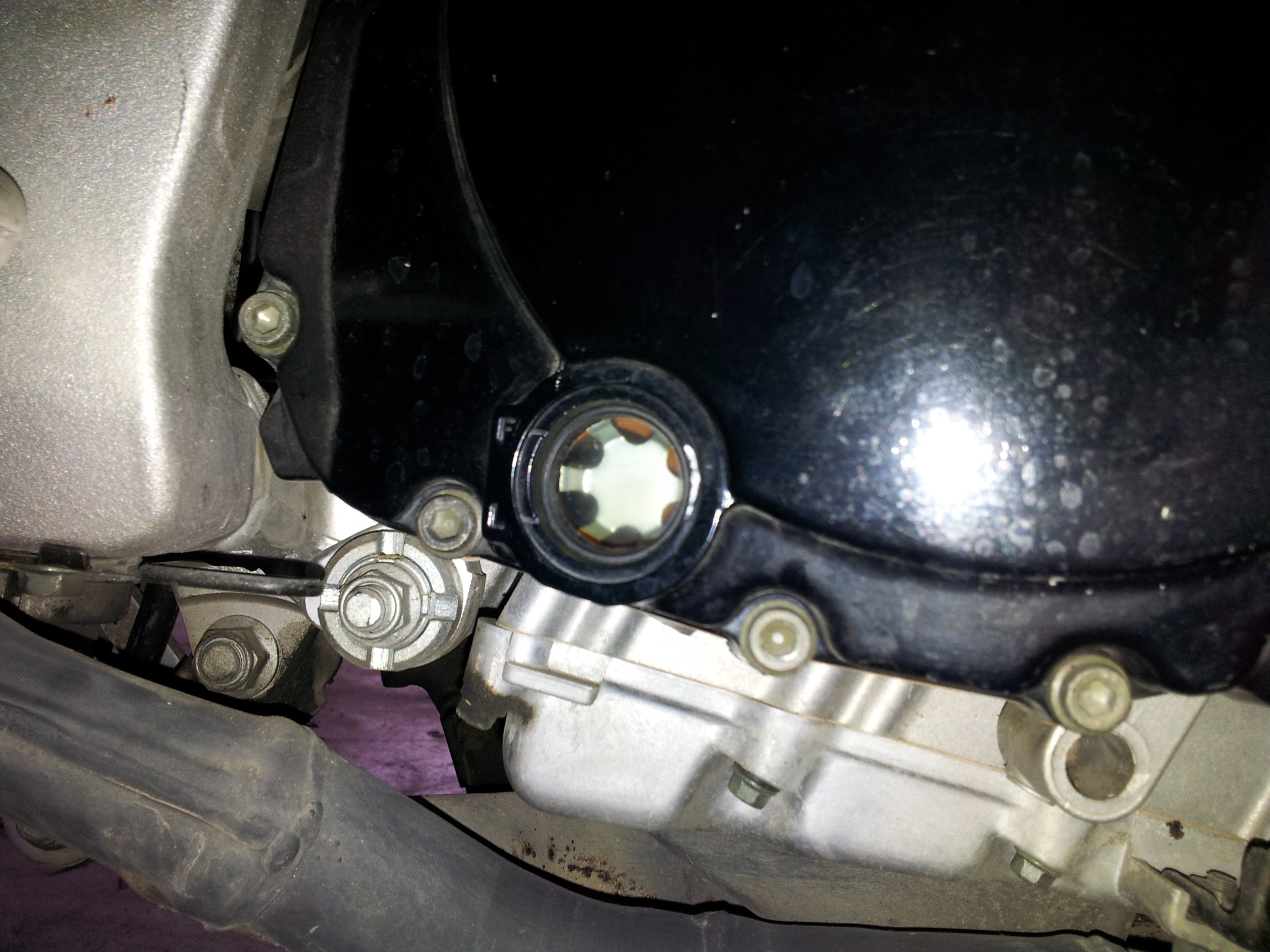

Hallo Leute,
ich weiß, es gibt schon so viele Threads zu Ölständen, aber ich war jetzt doch eben etwas erschrocken als ich den Ölstand kontrolliert hab.
Ich habe KEIN Öl im Ölstandsfenster gesehen.
Ich weiß, man sollte vorher kurz warmlaufen lassen, das habe ich jetzt nicht gemacht, aber so einen heftigen Unterschied sollte das ja nicht geben oder?
(Mein Bike stand auf beiden Rädern kerzengerade, als ich abgelesen habe. Daran sollte es nicht liegen.)
Muss ich nachfüllen bevor ich sie starte oder soll ich einfach mal warmlaufen lassen und dann gucken?
Könnte vllt. jemand kurz bei seiner SRAD 600 gucken, wie's bei euch im kalten Zustand ausschaut?
Ich danke euch.
Grüße,
Ron

Ölstand misst man immer im warmen Betriebszustand! Da sollte es bis zur mitte des Schauglases gehen.

Aber kann der Unterschied wirklich so groß sein, dass ich jetzt GARNICHTS sehen kann???

Es ist scho ein Unterschied der sichtbr ist, ist zwar min. aber man sieht es. Aber wenn du im kalten Zustand kein Öl gesehen hast, dann wirds höchste Zeit was nachzufüllen!

Also bei mir tut sich, soweit ich es aus meinem ach so guten Gedächtnis sagen kann, kein Unterschied auf zwischen warmen Ölstand und kaltem.

Füll bloß Öl nach, nicht so anmachen sonst hast du ganz schnell einen Pleuellagerschaden/Motorschaden...
Grüße Ole
Ps. ich spreche aus erfahrung mit dem Motorschaden bei zu wenig Öl verabschiedet sich ein Pleuel

Ja, hab sie noch nicht angemacht! Steht seit Oktober... kann sich die Brühe vllt. über den Winter irgendwie verflüchtigen? Leck hab ich keins Entdeckt...
Werde bevor ich sie aufwecke auf jeden Fall nachfüllen.

Nach jeder fahrt Kontrollblick auf den Ölstand.
Ist jetzt schwer zu sagen (wenn du nicht weißt wann der Ölstand das letzte mal gestimmt hat) aber du solltest den Ölverbrauch mal im Auge behalten.
Normalerweise brauch sie kaum Öl über die Saison wenn alles ok ist.
Würde auch an deine Stelle gleich nen Ölwechsel machen (weil es sieht schon schön dunkel aus was man so am Schauglas sieht) dann siehst du auch wieviel überhaupt noch drinn war.

Also bei meiner sieht man schön wie das Öl im Schauglas "erscheint" wenn ich sie vom Seitenständer in die Vertikale ziehe..
D.h. wenn sie aufm Seitenständer steht ist nichts vom Öl im Schauglas zu sehen. Wenn sie aber gerade steht schon.
Ist zwar relativ neu das Öl, (Ich glaube um die 3000km) aber ich hab schon das gleiche gedacht. Schön Frisch in die Saison!
Den Ölstand werd ich in nächster Zeit auf jeden Fall öfter beobachten!!
@misterdee: Ja schon klar. Hatte sie schon gerade stehen ;)

Jep die Pleuellager sind da wohl am anfälligsten. Bis dann auch die Hauptlager fressen ists auch nicht mehr weit.
Im Idealfall sind die Lager ja quasi verschleißfrei, da z.B. die Kurbelwelle immer leicht exzentrisch rotiert und dann aus der Bohrung im Lager das Öl "rausschippt" und dann im Idealfall immer auf dem Ölfilm läuft, also keine direkte Berührung zu den Lagern hat.
Außnahmen sind dann natürlich Kaltstart oder nicht das richtige Lagerspiel etc.
Ohne den Ölfilm dazwischen ist dann natürlich der Verschleiss enorm. Also wenn die Öldruckleuchte angeht, nicht noch bis zur nächsten Tanke weiterfahren, sondern sofort Motor aus und rechts ran.
Wenn du jetzt aber bei deinem geringen Ölstand die Maschine nur mal im Stand angeschmissen hast und die Öldrucklampe nicht anging, dann ists noch nicht dramatisch.
Fahren sollte man damit aber nicht. Denn bei Schräglage kann es dann sein, dass der Schnorchel auch teilweiße Luft ansaugt, da ja das Öl bei Schräglage auch auf eine Seite von der Ölwanne fließt.
Ist ähnlich wie beim Auto, da kann es auch sein, dass bei wenig Öl der Öldruck so noch passt, aber in der Kurve dann die Öldruckleuchte angeht.
Und da es dann beim Motorrad eher in Schräglage passiert, bekommt man es natürlich nicht / kaum mit. Deshalb den Ölstand mittig zwischen Min und Max halten und regelmäßig kontrollieren.
