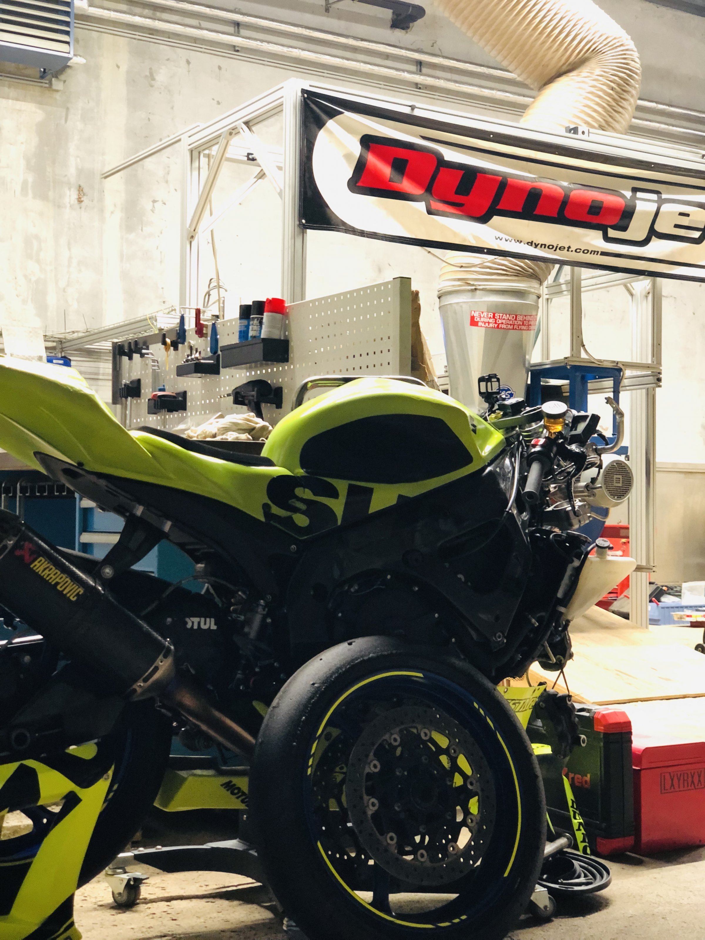

Also ich schnell nachhause, meine Maschine geladen und wieder zu ihm. Aller zerlegt und ihm die Gabel gegeben. Nun wird er vermutlich schon am Umbau der Gabel dran sein, danach geht er zum Prüfstand, da kann ich sie wieder einbauen und wenns ideal läuft ist die Maschine vom Kollegen bis dahin auch fertig Abgestimmt und ich kann diese auch gleich mit nehmen.

Und schon kommt die ernüchterung. Martin rufte mich eben an und Frage ob ich schnell rum kommen kann. Also ab ins Auto und zu ihm.
Öl sieht nach 2 Jahren richtig mies aus, extreme Ablagerungen drinnen. Standrohr ist unten wie auch oben verkratzt, unten bekommt er die Riefen nicht mehr raus da sie zu tief sind. Also neue Standrohre, jedoch ist es oben auch strak angeschliffen was bedeutet die Gleitbuchse im Tauchrohr wird wohl auch nicht mehr gut sein.
Das blöde dabei, Gleitbuchsen vom Tauchrohr gibts offiziell nicht einzeln. Also neue Tauchrohre. Dann hätte ich neue Standrohre, neue Tauchrohre, neues Cartridge, also nur noch Gabelfüße alt.
Wenn man die Preise zusammen rechnet sind wir dann aber Preislich bei einer neuen Öhlins NIX30 Gabel (um die 2700€). Bedeutet, wenn er die Gleitbuchsen nicht raus bekommt oder kein Ersatz findet, wirds richtig teuer...
Er hat aber schon viele Kawa, Yamaha und BMW Gabeln mit dem selben Problem gemacht, er hat eigentlich alle mögliche größen von Gleitbuchsen auf Lager. Er will nichts versprechen aber er meint das wenn es nicht ganz komisch ist bekommt er die alten raus und macht mir neue rein.
Also nachm Pannoniaring direkt Gabel raus und zu ihm damit er sich gleich an die Buchsen machen kann. Wenn er das geschafft hat bestellt er das korrekte Cartridge, wenn nicht dann muss er mir die NIX 30 bestellen.
