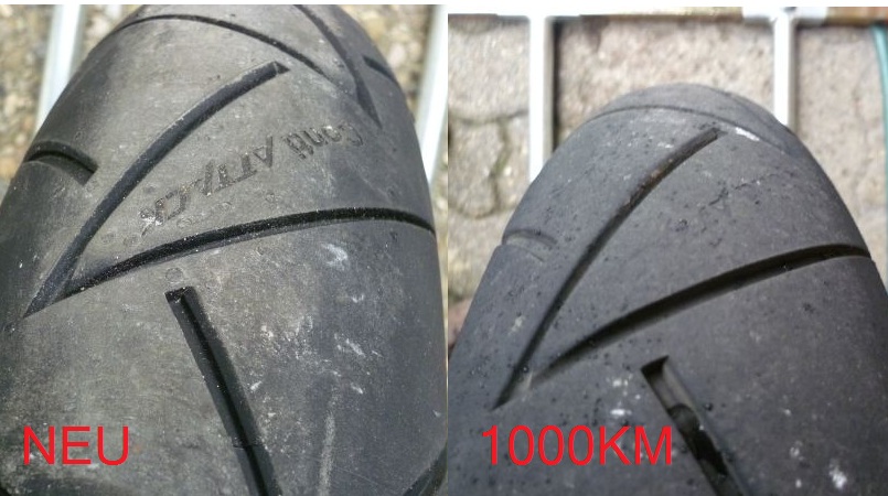

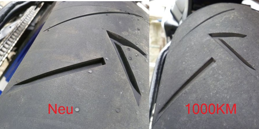

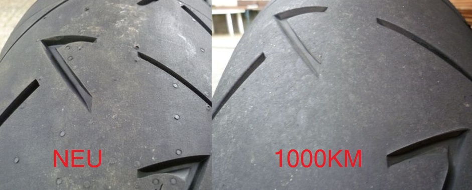

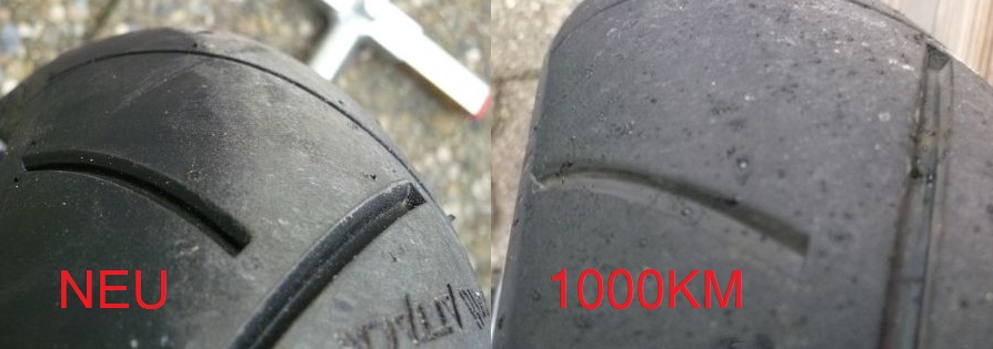

@Regenbogen : Luftdruck ist immer so eine sache ich habe viel gehört und viel versucht in den 6 jahren auf zwei rädern aber ich bin seit ca. 1 Jahr mit V 2,3-2,4 / H 2,6-2,7 unterwegs außer bei den Michelin Reifen da mach ich meist V 2,5 / H 2,8.
(Wurde mir mal vom Fachman empfohlen da die michis wohl bei zu niedrigem druck einklappen können)
Ich Prüfe meinen Luftdruck jeden Freitag an der gleichen Aral Tanke das gerät wird jedes jahr geeicht !
? verstärkte Karkasse ? Woran kann man diese Reifen denn erkennen ich meine ich hab sowas schon mal beim M5 gelesen ???
Zu deiner Busa am Hinterreifen mehr verschleis könnte auch vom Drehmoment der Busa kommen die Drückt nähmlich egal in welcher Drehhzahl sehr viel nach Hinten !
@Ar3s : Wie schon oben beschrieben das Federbein wurde eingestellt vom Fachmann !!! Wenn es nur das Federbein wäre müsste dann nicht wenigstens mein Vorderreifen länger halten ?
Und wenn die Einstellung garnicht stimmt reißt der Gummi doch auf also man sieht solche Lammellen(Abrieb).
Ich glaub es liegt eher am früh und herzhaft gasgeben aus den Kurven raus und bis zum Scheitelpunkt Bremsen + Mein Kampfgewischt abnehmen wäre auch besser ich versuchs doch
Zu meiner Sozia meist fahr ich alleine aber eins zwei mal im Monat fährt sie schon mit 60kg sind zwar eigentlich wenig aber für ein Fahrwerk sehr viel ich weis aber für die 400-500km habe ich keine lust am Fahrwerk rumzudrehen Fahrdynamisch passts ganz gut mit meiner Einstellung, achso noch wichtig ich fahre zu zweit nicht viel langsamer als alleine was die meisten ja bestimmt tun aber meine Sozia ist erstens Schmerzfrei und zweitens will sie es nicht anders !!!
Über meine verantwortung gegen über meiner Sozia bin ich mir im klaren und wir haben das auch schon besprochen !!!!
