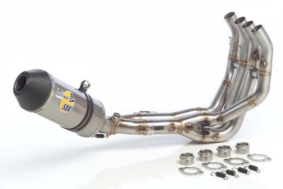

bin da grade auf was gestoßen wo ich dachte mir fallen die augen aus.
wenn ihr mir jetzt sagt das es eine komplettanlage ist die auch noch leistung bringt kauf ich mir den pöff gleich mal für des geld...preis sag ich euch wenn ich weiß das es ne anlage ist die leistung bringt:D
Komplettanlage mit Factory Carbon Dämpfer. NEUPREIS 1139.-EURO! Dämpfer ist/sind zu Testzwecken, Gutachtenerstellung, Leistungsmessung einmal montiert worden. Gebrauchsspuren in Form von Kratzern und geringen optischen Beeinträchtigungen können vorhanden sein. Keine technischen Mängel, wenn nicht ausdrücklich angegeben. Dämpfer sind passgenau und mit EG-BE strassenzugelassen. Keine Eintragung bzw. TÜV-Abnahme notwendig! FIT AND FORGET! Dämpfer sind umbaubar zu Race-Dämpfern durch entfernen des DB-Killers. Das Entfernen des Dämpfungseinsatzes ist auf öffentlichen Strassen nicht zulässig

Für ne Komplettanlage ein super Preis und weniger Leistung wird es ganz sicher nicht bringen!

lambda Sonde kann och dran bleiben hast ja extra dafür ein Loch im Rohr:)
Auspuffklappe kannste ausbauen wegen den kabel muss ich mal gucken is bei mir auch ab
So hab mal schnell in ein anderen forum geschaut
Drosselklappe:
ZUerst die Schraube der Verkleidung unten rechts hinten lösen und den Gumminippel, mit der diese an dem Halter am Rahmen lösen.
Nun kann man das dünne Stück der Verkl. ein wenig vom Moped wegziehen. Dahintersieht man die Aufnahme der Züge an der Klappe.
Jetzt Löst man die beiden Muttern die die Züge (also die enden der Umhüllung) festhalten, das sind insgesamt 4.
nun kann man die Züge aus dem Halter nehmen (etwas pfrimelig) und durch das entstandene Spiel die Enden aus der Aufnahme der Steuerklappe entfernen.
Jetzt werden die Züge wieder mit den 4 Muttern befestigt.
WICHTIG: NIEMALS DIEZÜNDUNG ANSCHALTEN WENN NUR DIE ZÜGE AUSGEHÄNGT SIND UND DAS KABEL NOCH NICHT ABGEZWICKT IST !!!!!!
(ansonsten dreht der stellmotor bei der Überpfüfung der Stellung der Klappe durch, und wird dadurch zerstört.
Hat man die Züge ausgehängt und alles wieder befestigt (auch die Verkleidung :-) )
nehme man die Sitzbank ab: lediglich 2 Schrauben
Unter der Sitzbank ist das Steuergerät
von oben betrachtet sieht man 2 Stecker die in das Bautei gehen.
Angenommen man steht hinter seinem Bike und guckt auf die Sitzbank nimmt man den rechten Stecker ab und entfernt in der unteren Reihe der Kabel
das Schwarz/Braune.
Vorsicht es gibt 2 Schwarz Braune Kabel an diesem Stecker. Zu entfernen ist das linke wenn man von der Kabelseite her den Stecker ansieht müsste es das 4. oder 5. von links in der unteren Reihe sein.
Ich habs einfach mit etwas Überstand abgezwickt man kann sich aber auch die Arbeit machen und den Stecker zerlegen um es auszupinnen.
PS: irgenwo gibts den drosselklappen thread hier schon mit ner skizze für alle die nichts mit rechts links und kabel zählen anfangen können
Die geschichte war bei mir in 5 Minuten erledigt.
Viel Spaß
