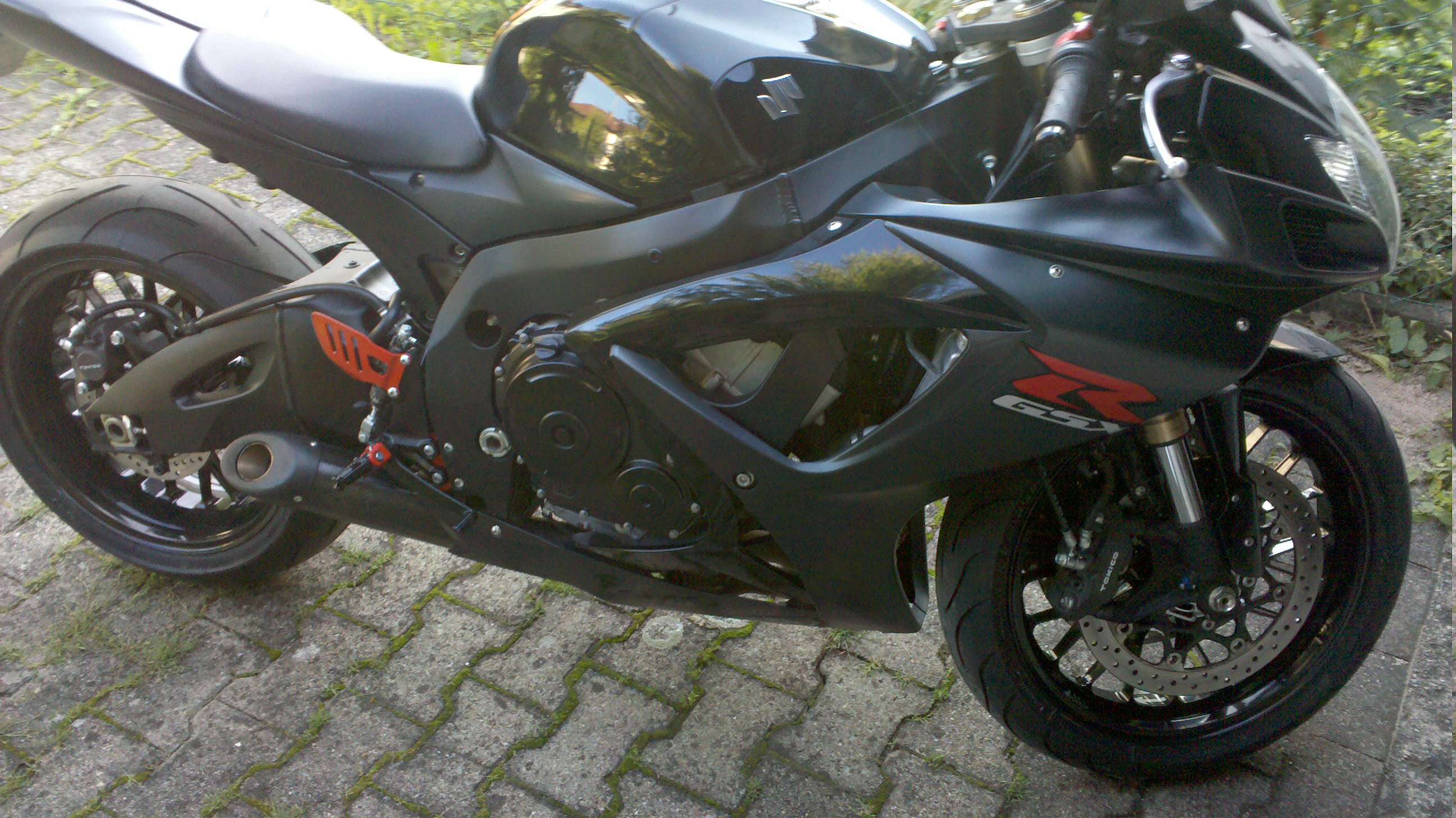

Servus Leutz,
tja was soll ich sagen. Mir ist ne gaaaaaaaanz ganz blöde Geschichte passiert.
Ich fang mal von vorne an. (ihr dürft ruhig lachen)
Ich Arbeite bei einer Firma im Service die Maschinen herstellt. Und wie es der Zufall so will hat eine Renomierte Firma die Motorradfelgen herstellt eine Maschine von uns gekauft.
Ich war natürlich im 7ten Himmel.
War ja klar das ich mir das nicht entgehen lasse mir dort Felgen zu kaufen.
Natürlich für nen Hammer preis.
Der Chef von dieser Firma fragte mich also bei der bestellung was für Felgen ich denn haben wollte. Als das geklärt war fragte er mich ob ich Dicke oder Dünne haben will...
Dachte natürlich '' ja dicke '' weil dünn sind meine Reifen ja nicht und so haben wir sie dann auch bestellt.

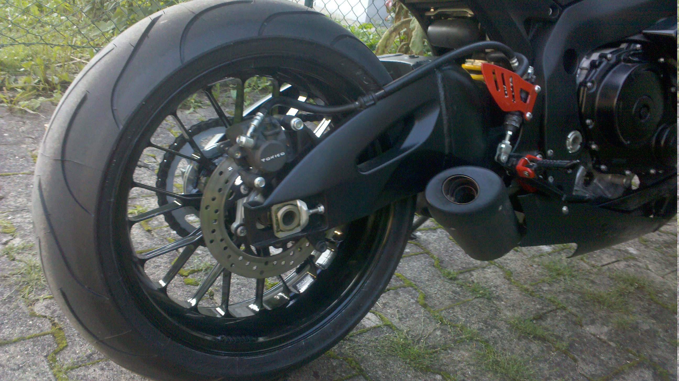

Ja und das komische daran ist das ich jetzt Felgen hab für eine 600er mit nem 190er Reifen....
Wie ich schon im Forum lesen konnte verändert sich die Fahreigenschaft ins schlechte..
Und das die 600er auch zu wenig leistung hat für so nen Dicken Reifen.
Klar ist das ich ja nie nen 190er Reifen wollte aber ich das durch meine unwissenheit (dummheit) jetzt so vor mir liegen habe.
Und ich denke mal das es dafür auch keine Lösung gibt.. Oder?

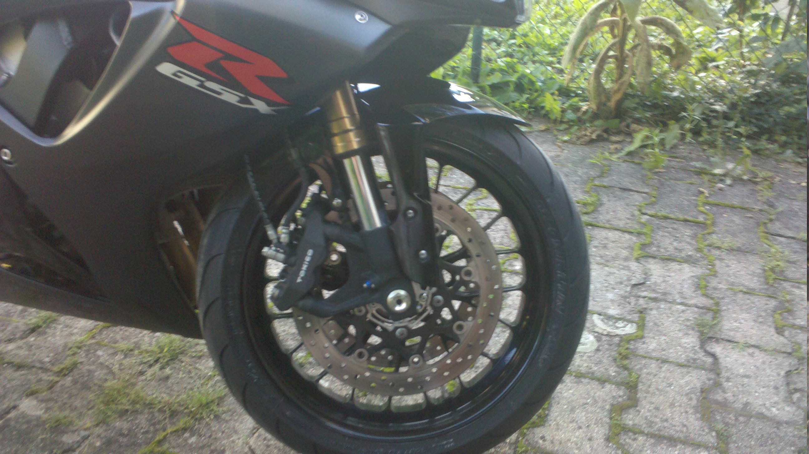

Sind 3,5x17 und 6x17 aber natürlich für ne 600er K7 hergestellt.
Meine frage ist nun.. Gehen auf die Felgen auch 180er Reifen drauf?
Oder kann man den 190er trotzdem fahren mit ner 6er Felge hinten?
Danke schon mal...

Die Felgen müssen doch bestimmt abgenommen werden? Wenn ja, zieh nen 180er drauf, besorgst dir vorher die Freigabe vom Reifenhersteller das der Reifen auch auf 6J gefahren werden darf, und lässt das zusammen mit den Felgen abnehmen. Meine SRAD hat ja org. auch 190 auf 6J, bei dem Umstieg auf den Metzeler M3, hinten dann 180/55, hab ich mir die Freigabe besorgt, und dann zusammen mit dem ausbau der Leistungsreduktion eintragen lassen. Aber nicht wundern, der Reifen ist dann annähernd so breit wie die Felge, die Reifenflanke geht dann rel. gerade richtung lauffläche.

Gekauft hab ich mir die weil die einfach geil aussehen. Und bei dem Preis konnt ich einfach nicht nein sagen.. Und hab sie nur billiger bekommen weil ich da ne Maschine aufgestellt hab.
Aber den möcht ich hier nicht einfach rein schreiben.
Ist ne PVM Y10.. :-)

Mit der hinteren kannst du nicht wirklich was anfangen. Da jetzt irgendwas zu pfuschen wäre albern.
Aber bei mir passt die Felge, falls du sie günstig abgeben willst;)

den unterschied zwischen 180 und 190 merkt man bei der beschleunigung nicht das stimmt schon.
aber in der kurve wird man es ganz ganz schnell merken, der 180er ist einfach handlicher und das wird jeder merken der seit nen paar monaten moped fährt.
KillSwitch
KillSwitch
09.07.2010
1.718
36251 Bad Hersfeld
Du kannst rein technisch den 180er noch fahren, ich würde das abernicht machen da die Kontur nicht mehr optimal passt.
Du musst das einfach Ausprobieren du wirst schon einen Unterschied merken, aber du kriegst nen 190er auch schnell und schräg durch die Kurve. Dazu sind die PVM mit Sicherheit wesentlich leichter als deine Originalen (Das wirst du viel viel mehr merken).
Du kommst damit auf der Straße genausoschnell ums eck auch wenns nicht das optimum ist wenn juckts denn. Probier es aus und Berichte mal.
Traglast und Geschwindigkeitsindex musst du minimum das haben was deine Originalen hatten. Eintragung sollte eigentlich kein Problem sein.

Gibts nicht mittlerweile Reifen in 190/60?
oder scheiterts daran, dass der Reifen allgemein nicht in die Schwinge passt?
Ich mein klar kannst du auch nen 180/55 auf der Felge fahren, der sich aber warscheinlich noch schlechter fahren wird als der 190/55.
