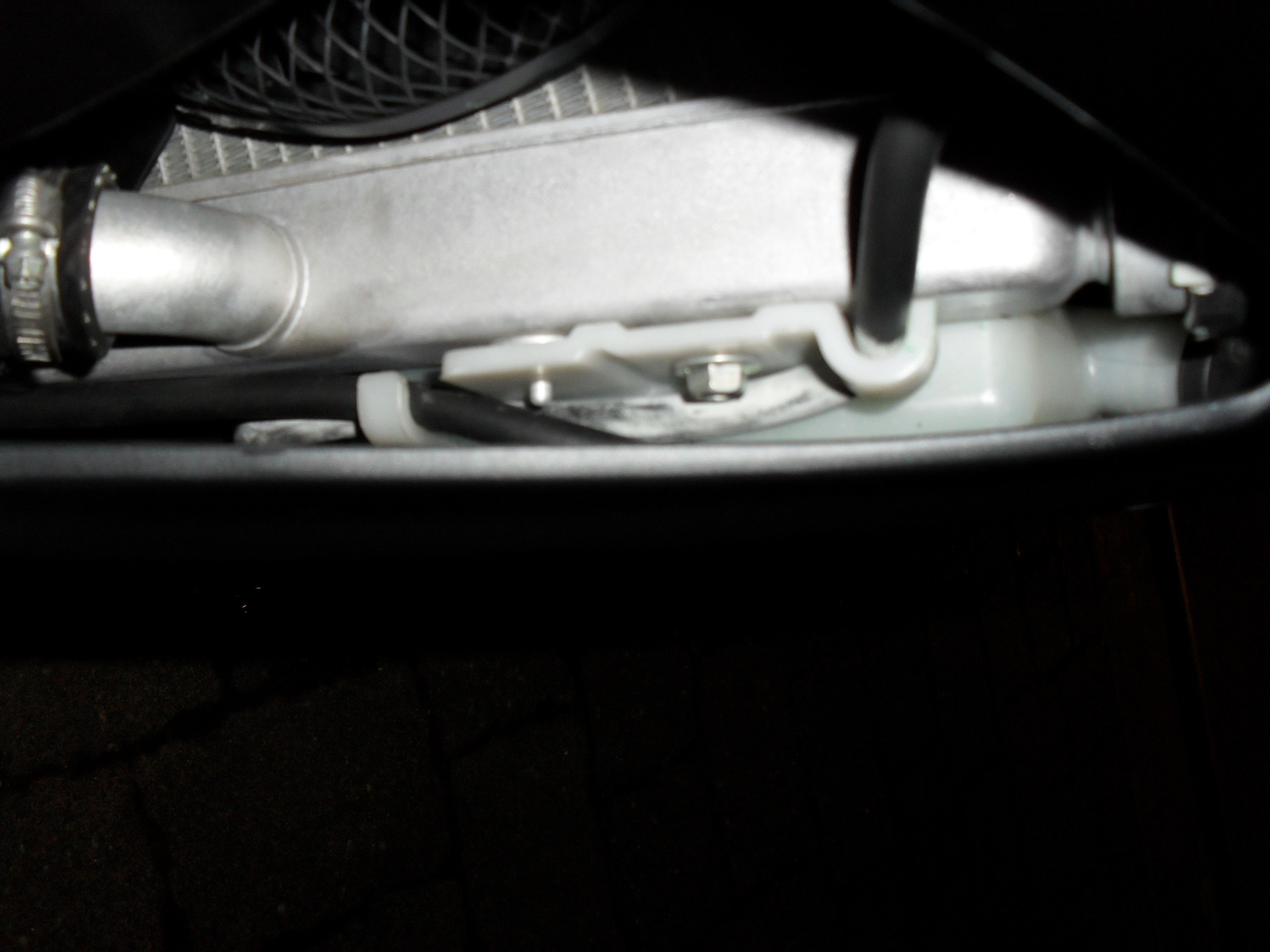

So es gibt interessante News:
Habe mein Mopped gestern abend in die Garage gestellt und sie heute Nachmittag wieder rausgeholt um die 200 km zu absolvieren.
Doch da kommt die Überraschung: der Ausgleichsbehälter war nur noch auf minimum. Am Schlauch ist mir allerdings nichts aufgefallen......
Also über Nacht wo sie nur Stand, ist das Wasser von max. auf min. gefallen...
Bin dann bis gerade noch ne Runde gefahren (ca. 80 km) und siehe da, jetzt ist der Behälter komplett leer.
Jetzt hab ich mir nochmal alle Schläuche angeguckt, und einer ist komplett weiß.
Somit scheint ja der Schlauch undicht zu sein oder die Klemme, und das wars. Oder??
Denn was mich stutzig macht, ist das er davor die Tage so unregelmäßig gehalten hat und ich am Schlauch eig nichts gesehen hab. Vorallem auch als über Nacht soviel flöten gegangen ist hab ich nichts am Schlauch gesehen (obwohl ich mich da jetzt nicht für ins Feuer legen würde, das er pechschwarz war)
Naja hab während sie schön warm war auch mal auf den Auspuff geachtet und da ist absolut kein qualm zu sehen.
Und ich sag mal wenn er von einer 80km Fahrt von minimum auf komplett leer geht, da müsste doch defintiv was zu sehen sein, oder?
Zum Leistungsproblem was dann nur noch übrig bleibt (es sei denn der Schlauch ist doch nicht die Ursache) werde ich einen neuen Thread erstellen.
Edit: Wie muss man eigentlich genau entlüften bei meinem Mopped. Weiß gar nicht ob das gemacht wurde.. Dachte bis gerade das wenn man 2-3 mal nachgefüllt hat, das dann jegliche Luft raus ist...?

Also, folgendes: Kann natürlich undicht sein, sieht aus wie ablagerungen. Habe dir ja schon gesagt du sollst mal alle Schläuche angucken, mach mal folgendes: Mit Moped ne Runde drehen damit im Kühlkreislauf Druck aufgebaut wird, also bis Betriebstemp. erreicht ist. Gerne auch im Stand laufen lassen damit sie über 100°C kommt. Dann guckst du an dieser Stelle ob Kühlwasser rausgedrückt wird. wenn nicht guckst du weiter ob woanders was rausdrückt. Wenn es ein Poröser Schlauch ist, kann es nämlich vorkommen das er erst bei Druckanstieg undicht wird... :)
Lass hören was es neues gibt

Ganz so einfach ist das auch nicht...
zu 2. Wenn du das Moped in warmen zustand abstellst ist ja noch Druck aufm Kreislauf, über die Zeit drückt an undichten Stellen mehr oder weniger Kühlflüssigkeit raus, wie gesagt je nachdem... Wenn du dann später den Stand kontrollierst stellst du Fest das Wasser fehlt!
zu 3. Am Kühler befindet sich eine Entlüftungsschraube (ELS). -Also Kühlflüssigkeit auffüllen, -Motor warm laufen lassen, -ELS leicht öffnen bis die Luft zischt und Kühlwasser kommt, -Dann ELS schließen, -Motor aus, -Kühlstand prüfen und ggf nachfüllen. Und so weiter bis alle Luft raus ist und der Wasserstand passt. ;)
Dann machst du da weiter was ich geschrieben habe. Du kannst auch mal über Nacht ein weißes T-Shirt unter die Schläuche legen um nachzuprüfen ob was abgetropft ist.
zu 4. Ich würde konkret garnichts ausschließen, schon garnicht von hier aus ;) aber ich würde mit dem günstigsten anfangen, -dem Kühlmittel.
Wenn du natürlich zuviel Geld hast, kannst du bei der gelegenheit auch gleich die zyko tauschen, schaden tuts auf jedenfall nicht (nur dem Geldbeutel vllt.) :D
