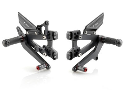

was meint ihr? hat die jemand? haaaaaben will ^^
sind die wirklich vom handling und gefühl gross anders oder reicht eine pulverbeschichtung an der originalen???

Was geht dir da denn so ab ? Das Design, die Farbe oder was genau ?
Ich hatte eine Saison die "Gilles AS31GT" an meiner GSX-R 600 K6 und hab sie im Endeffekt wd verkauft, da sie für mich keinen techn. Mehrwert geboten hat.
Solltest du auf der Renne fahren ist das was anderes. Was auch für den normalen Fahrer vor allem auf ner 600er sehr gut ist, ist der kugelgelagerte Fußschalthebel.
Bei der originalen Fußrastenanlage ist das ein Gleitlager. Das macht sich jedesmal beim Schalten positiv bemerkbar, da die Krafteinleitung direkter/steifer erfolgt.
Ansonsten wenn es dir vordergründig nur ums Design geht reicht pulverbeschichten aus.

Alles nur keine Rizoma...MEINE Meinung und Erfahrung damit im Freundeskreis sprechen dagegen. Wenn du viel ausgeben willst ohne Mehrwert dann ja, wenn es mit Mehrwert sein darf und trotzdem teuer, dann Valtermoto oder Lightech.

Ich hab da mal wieder eine blöde Frage ... kauft ihr die Rastenanlagen eigentlich nur aus optischen Gründen oder hat das auch diverse Vorteile?
K
Keule85
  • Höhen- und Seitenverstellbar
  • guter Grip auf den Rasten
  • Kugellagerung beim Fußschalthebel
  • Optik
...darf gerne ergänzt werden!
badbubi@mito
badbubi@mito
17.06.2009
2.195
LAU & Z
GSX-R 750 K9 Track
Fürn Ring ja, einfach weil ich selber bemerke, dass bspw. die Einstellung/Sitzposition an meiner 3/4 Gixxer zu unsportlich ist. ich sitze zu entspannt und aufrecht. Deshalb brauch ich eben sowohl Höhe als auch Länge in der Verstellung. Für die Straße reichte es mir so...da hab ichs gespart...

danke für eure meinungen :)
ja ich finde die optik klasse..
nur ist es halt nicht mit der optik gemacht deswegen meine fragen, ob die auch was bringen usw..
wenn ich das so zusammenfasse ist das für die strasse dann eher zu vernachlässigen und für die optik kann ich die originalen dann pulvern lassen..
ich denke so werde ich es machen..ich danke euch :)

Ich habe eine verstellbare Rastenanlage von BGK, auch schwarz gepulvert.
1. ist die Optik einfach super bei einer schwarzen GSX-R ^^
2. bin ich 1.97m groß und die Verstellung hat meiner Beinposition gut getan ! Sprich ich sitze spürbar angenehmer drauf und nicht mehr so "gequetscht"
Für große Leute sehr zu empfehlen m.M.n

Also so wie ich das jetzt hier verstehe geht´s dir vordergründig um die Optik, wenn techn. Finessen mit rein spielen auch nicht schlecht, sollten dir diese aber persönlich nix an Mehrwert bringen bleibt´s doch lediglich bei der Optik ;)
Mein Tipp: Lass die alten pulvern. Es geht ja hier um grobe 400 €, also schon eine Summe, wo man es sich zwei mal überlegt sich eine solche Anschaffung zu gönnen.
Ich hab es für die Straße bereut und konnte sie zum Glück wieder verkaufen. Das einzige was auch für die Straße mit rein spielt ist der Fußschalthebel - wie schon erwähnt.
Habe mir die Einzelteile von einer anderen Gilles-Anlage in Alu-Natur bestellt und dran geschraubt. Hatte dann die originale Anlage mit Gilles-Fußschalthebel-Einheit :)
Das war schon klasse.
Jetzt bei meiner 750 L2 hoffe ich, dass die Gänge bissle leichter flutschen und dass es auch der normale Schalthebel tut.

ja, das kann man schon so sagen..nur eben wenn die nichts bringen zahl ich da nicht nur der optik wegen 400 schleifen..
pulvern klingt am sinnvollsten..danke für deine meinung :)

Was vielleicht auch noch eine zustätzliche Option zum pulvern wäre sind z.B. Austauschfußrasten.
Ich merke da schon einen Unterschied was die Griffigkeit unterm Stiefel angeht und sieht meiner Meinung nach auch schöner aus.
Pulvern kannst du die Anlage natürlkich trotzdem wenn du magst.
Der Schalthebel hingegen bleibt original.
Meine sind beispielsweise von ABM-Syntho für ~45€
http://www.ebay.de/itm/Fusrasten-Austauschrasten-vorne-Alu-STYLE-ABM-Suzuki-GSX-R-600-06-/321008487637?pt=DE_Motorradteile&hash=item4abd98ccd5
Wichtig ist halt nur dass der Satz für "vorne" oder den "Fahrer" ist, gibt nämlich Sozius und Fahrer.

stimmt wvcv..das wäre eine gute option was den grip für die schuhe betrifft..danke!
