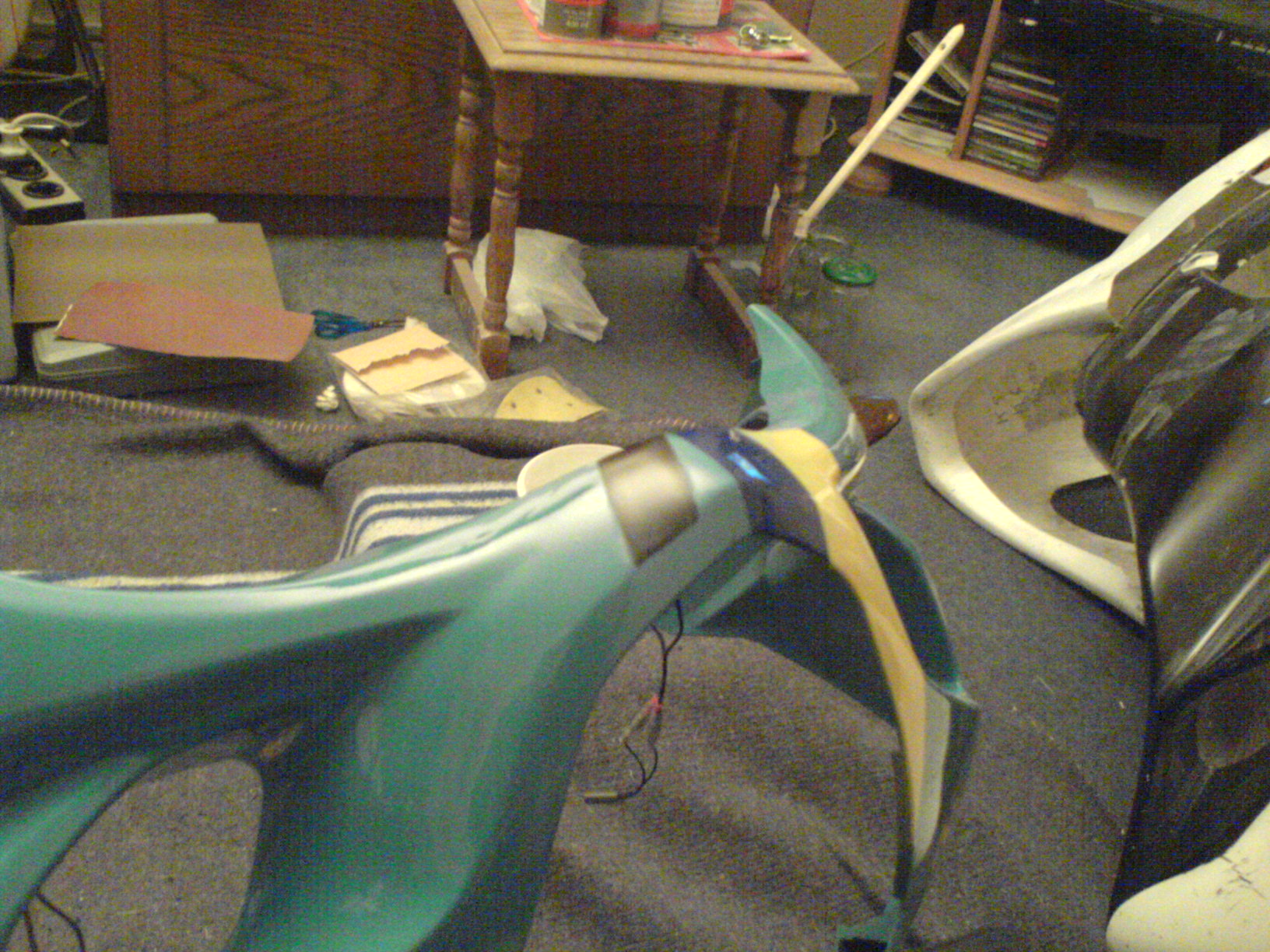

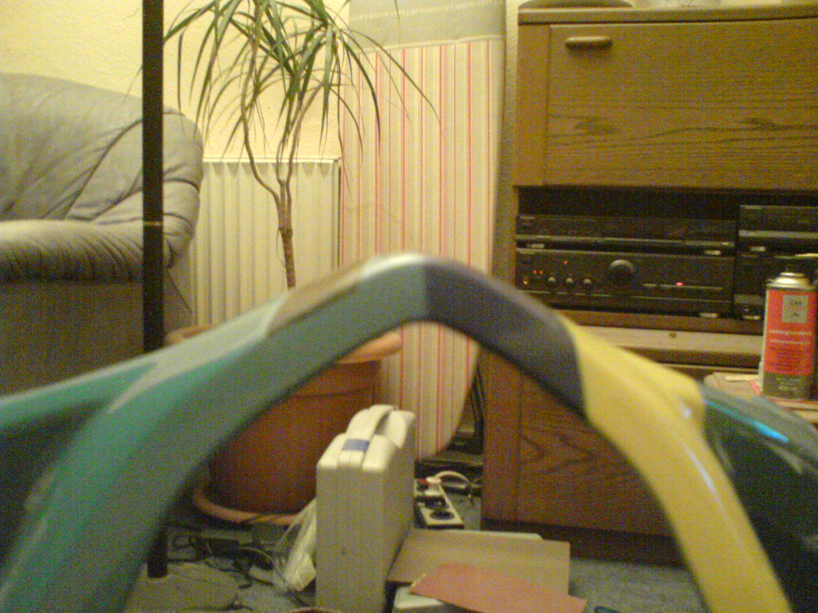

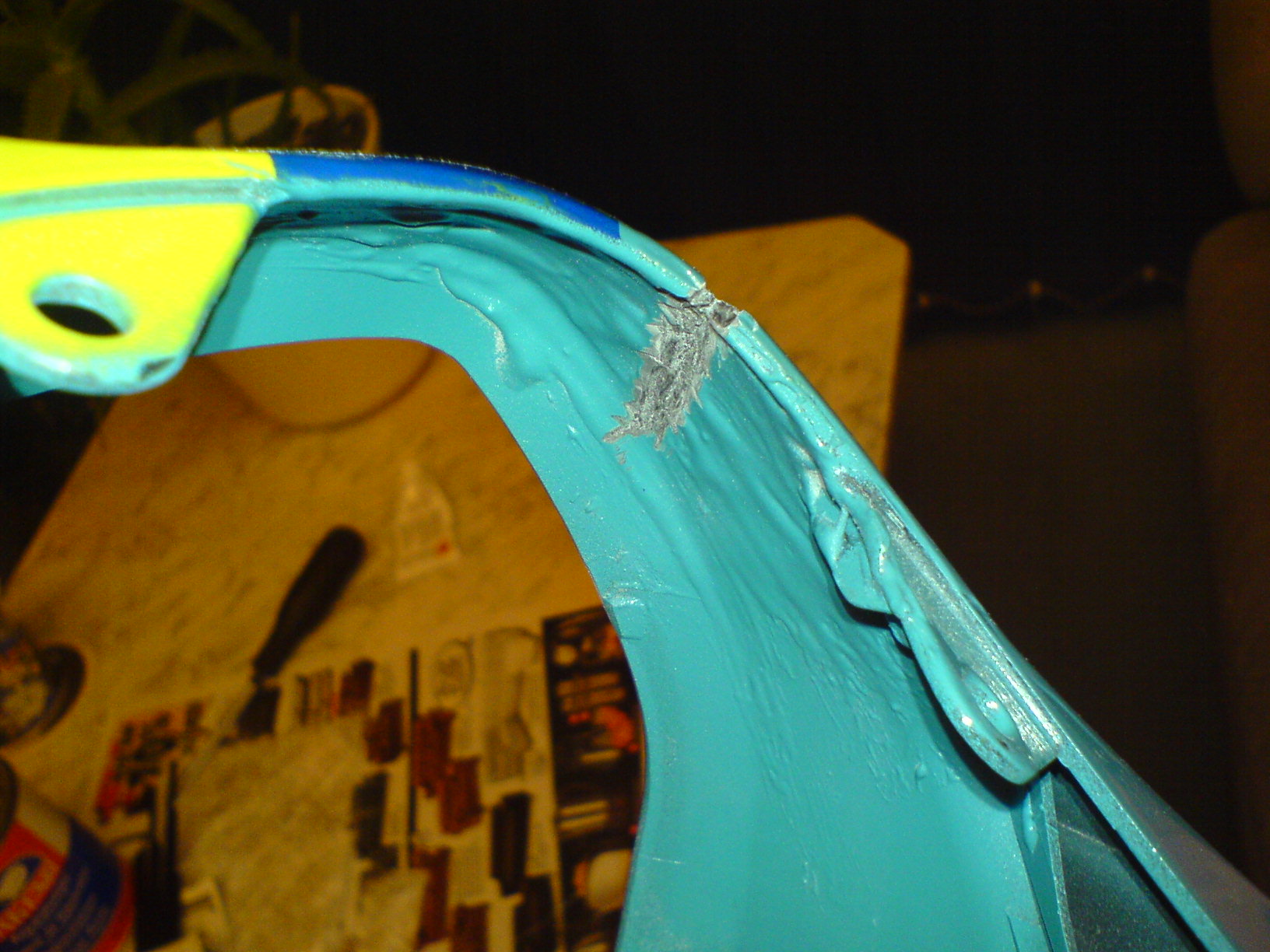

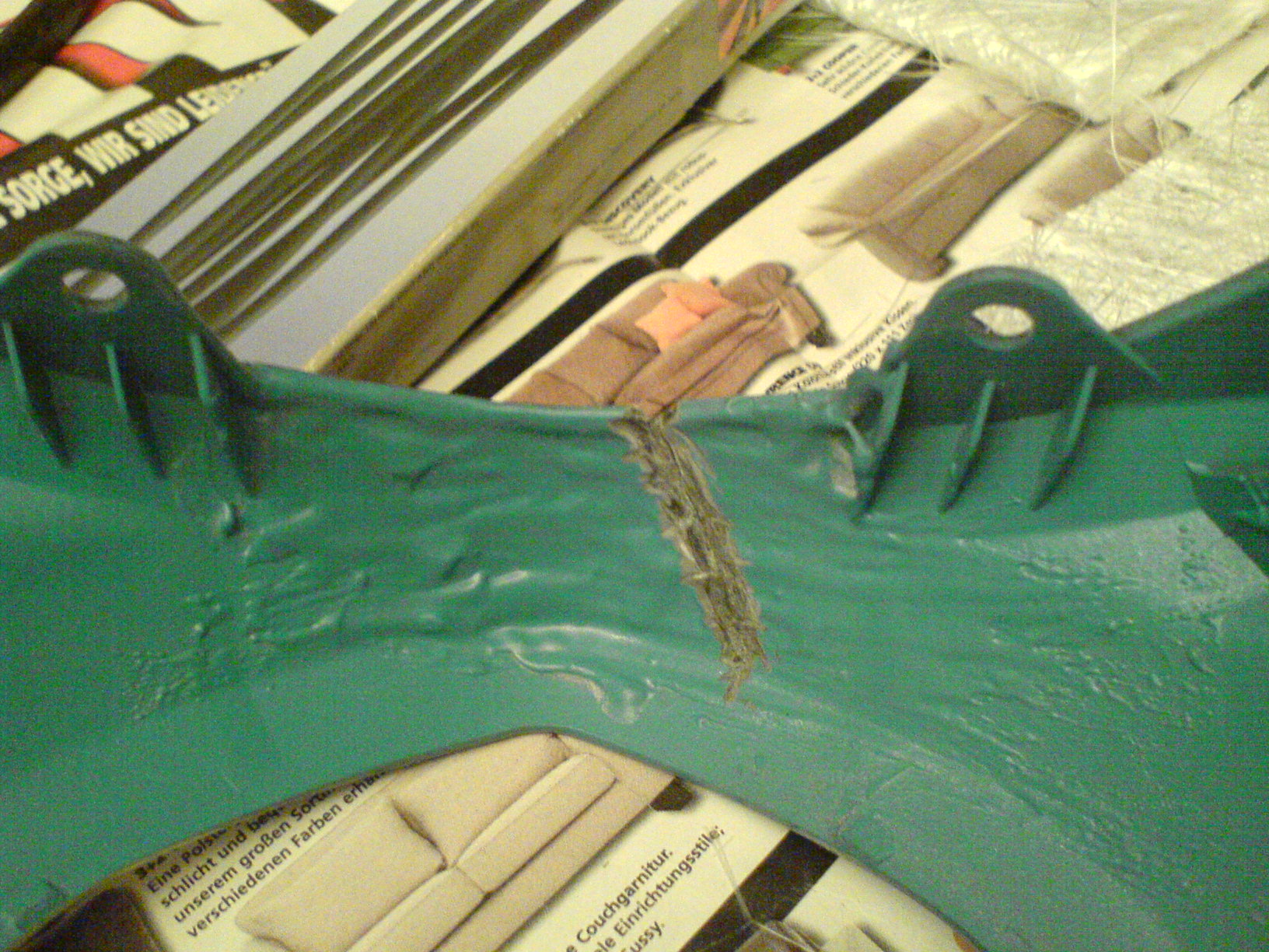

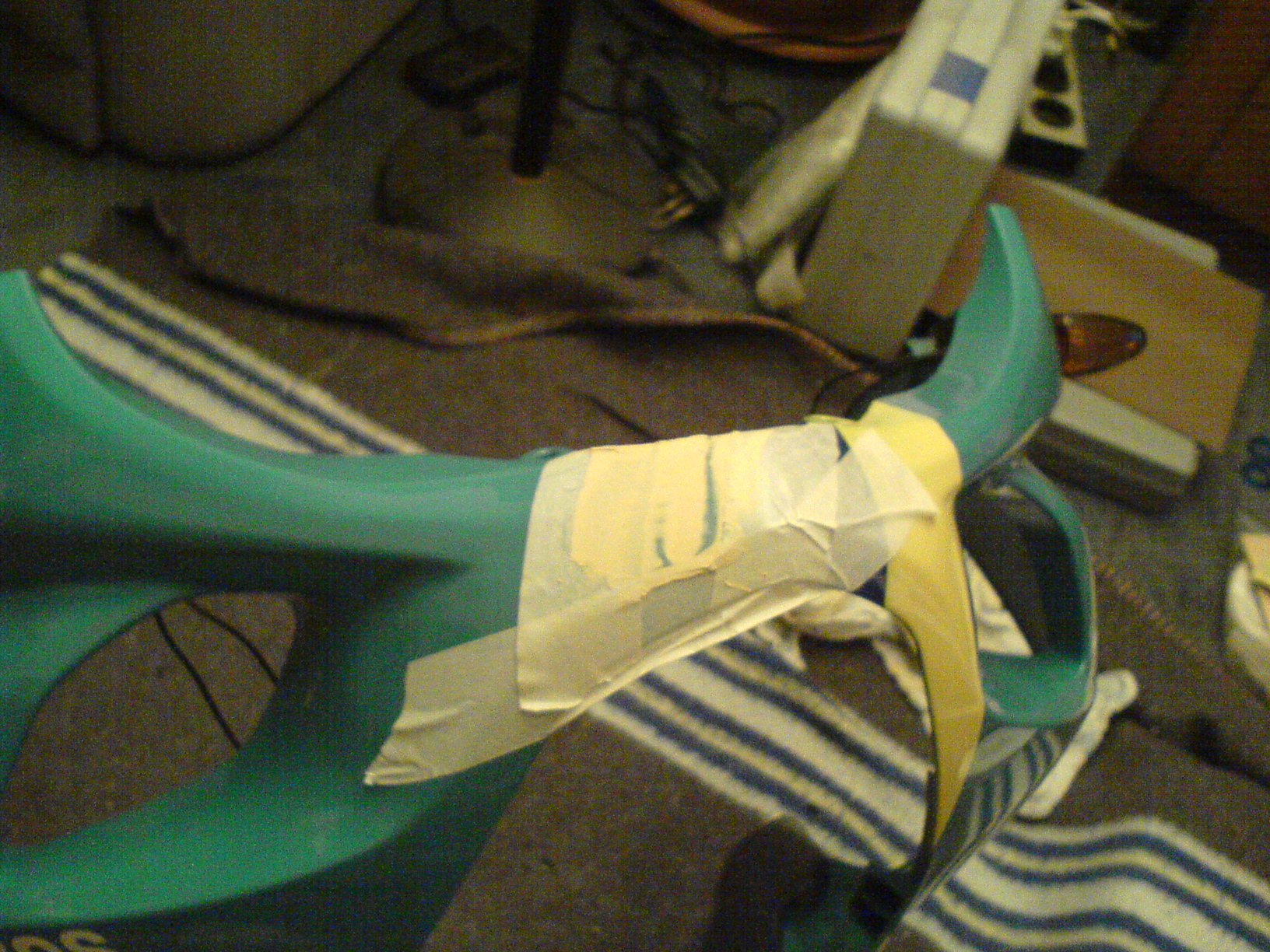

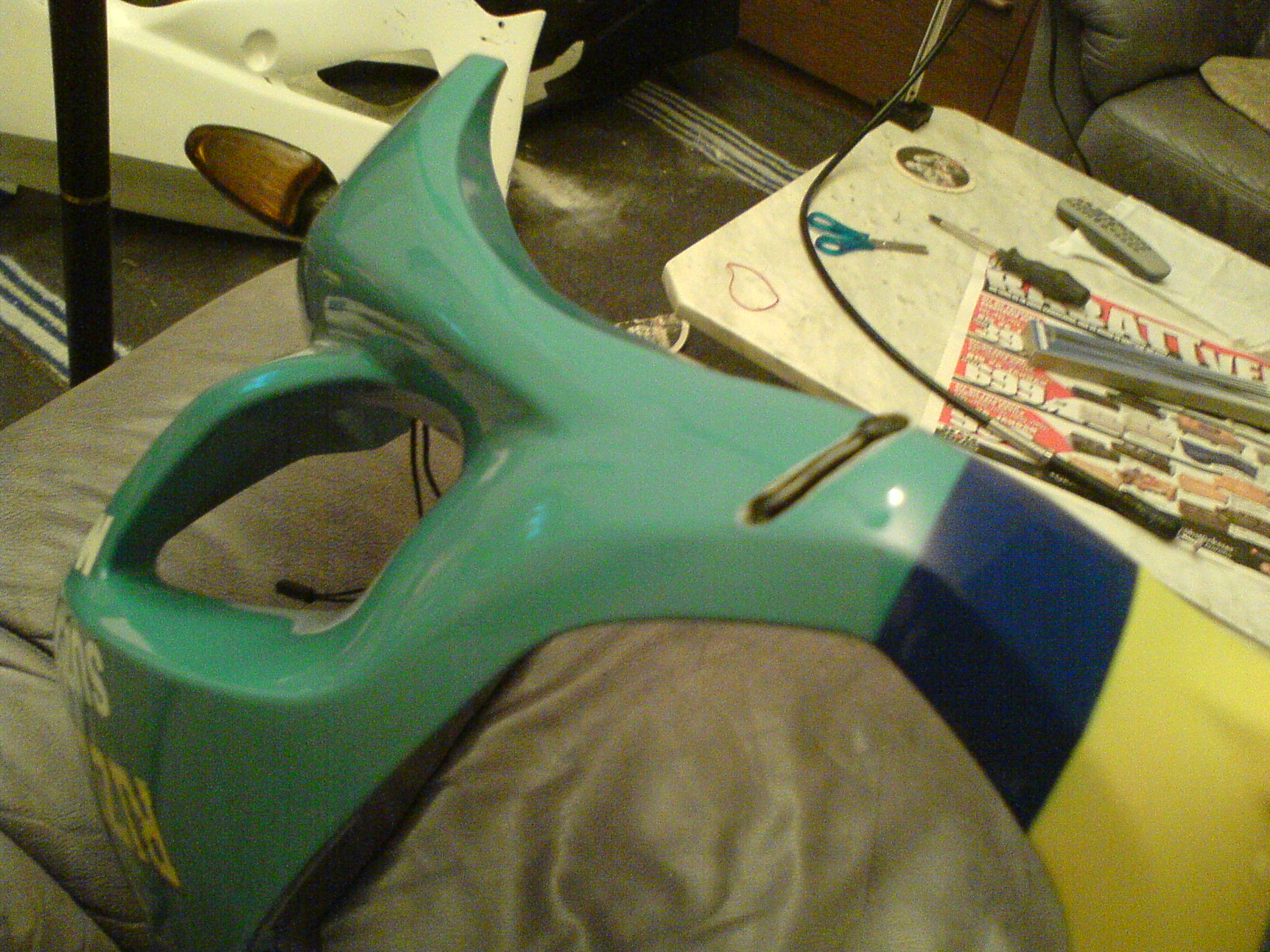

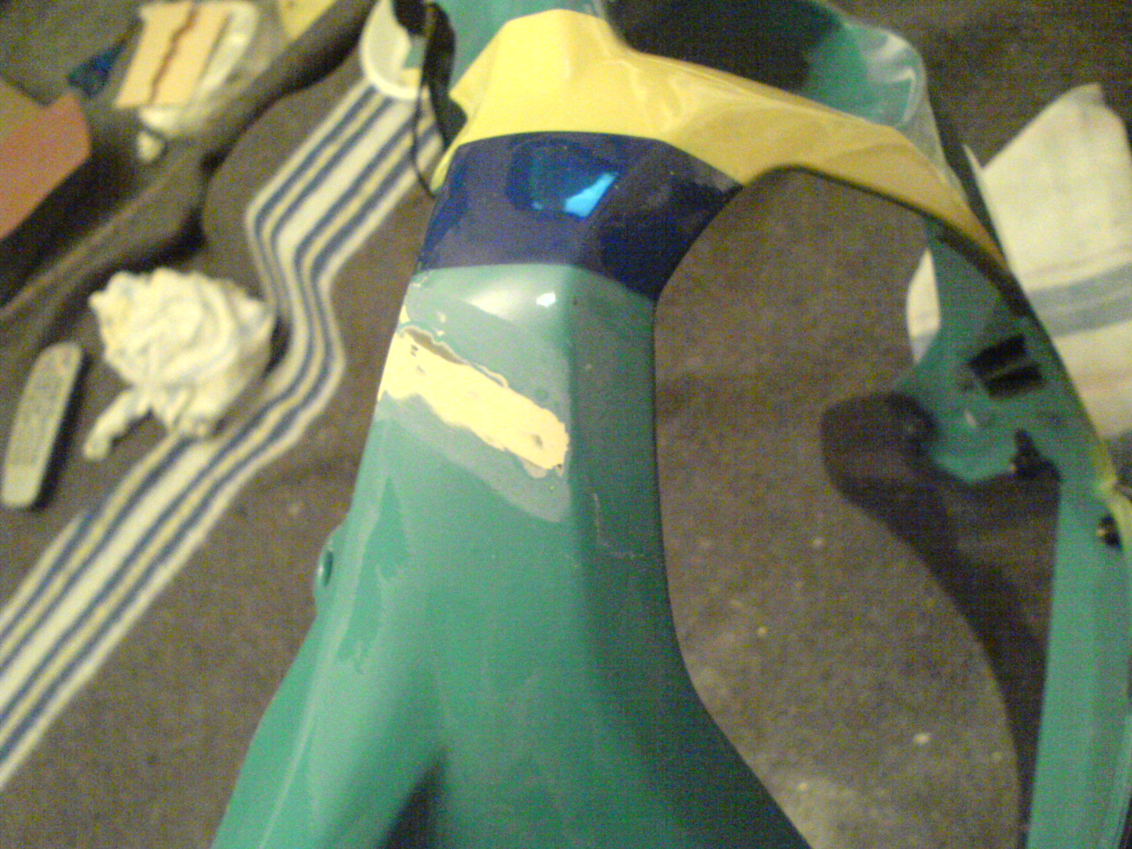

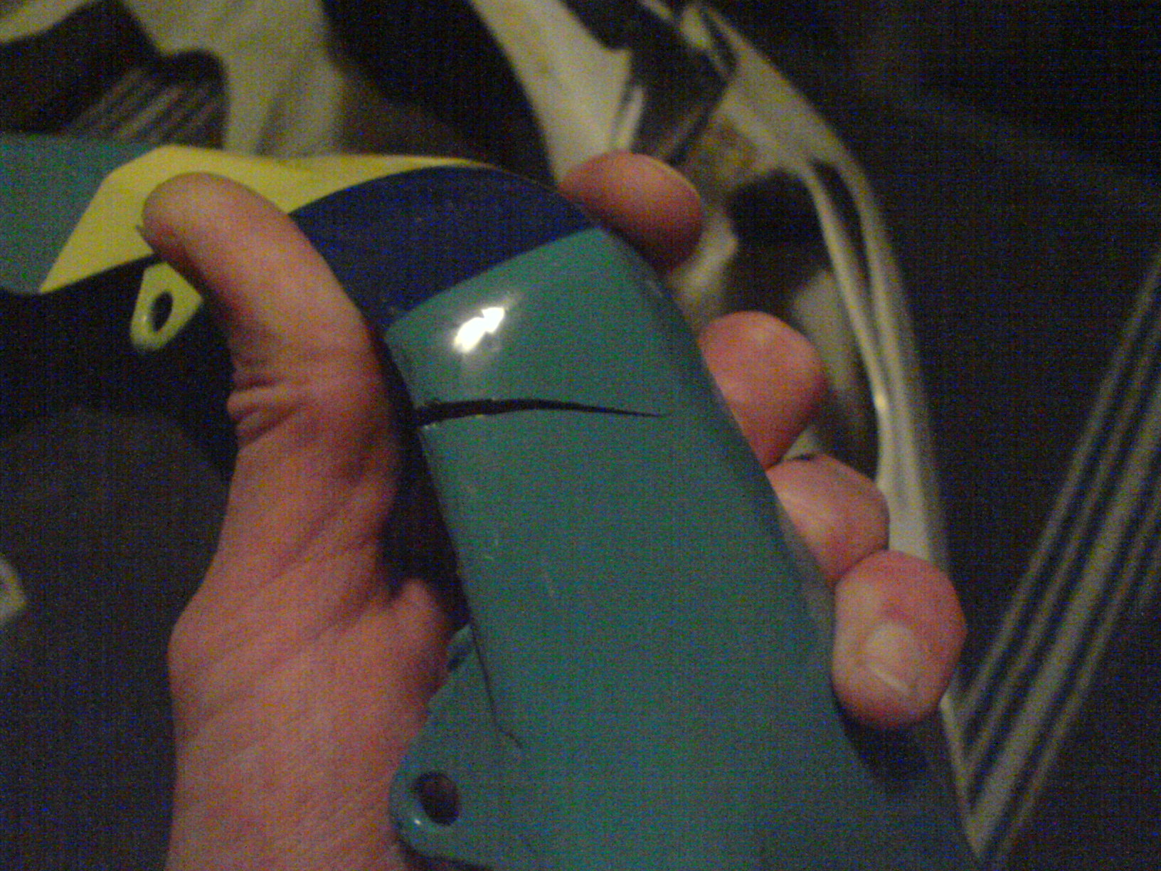

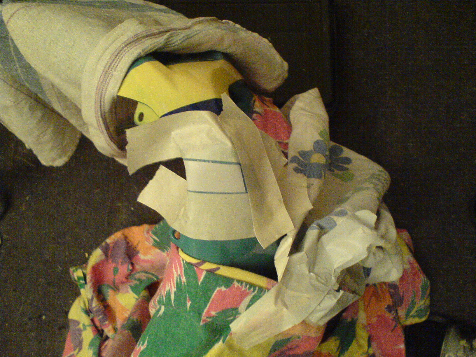

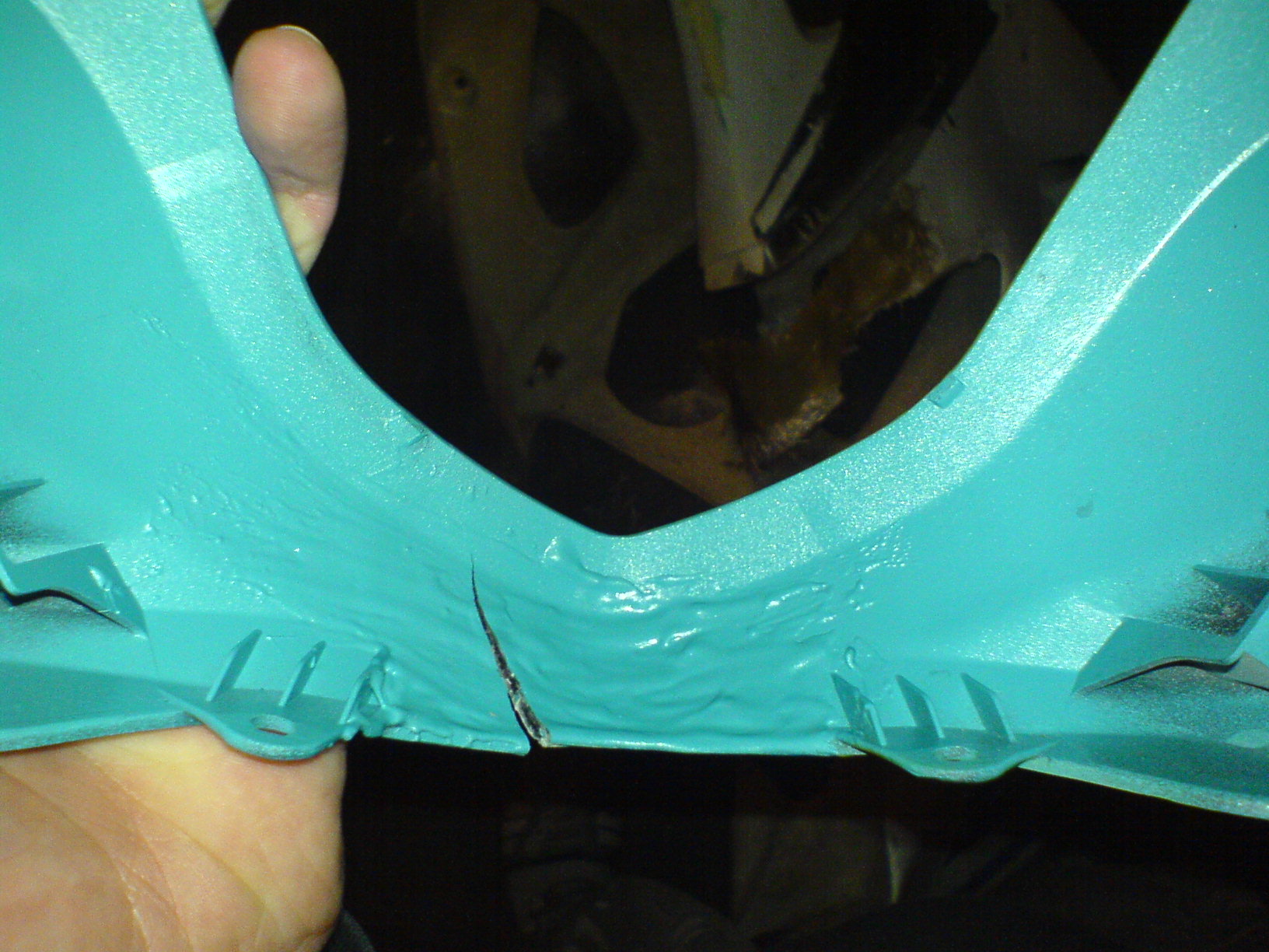

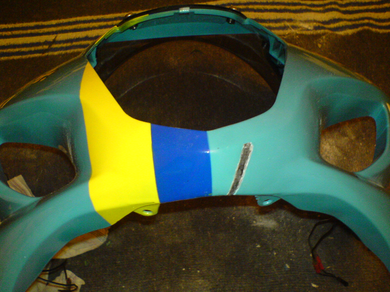

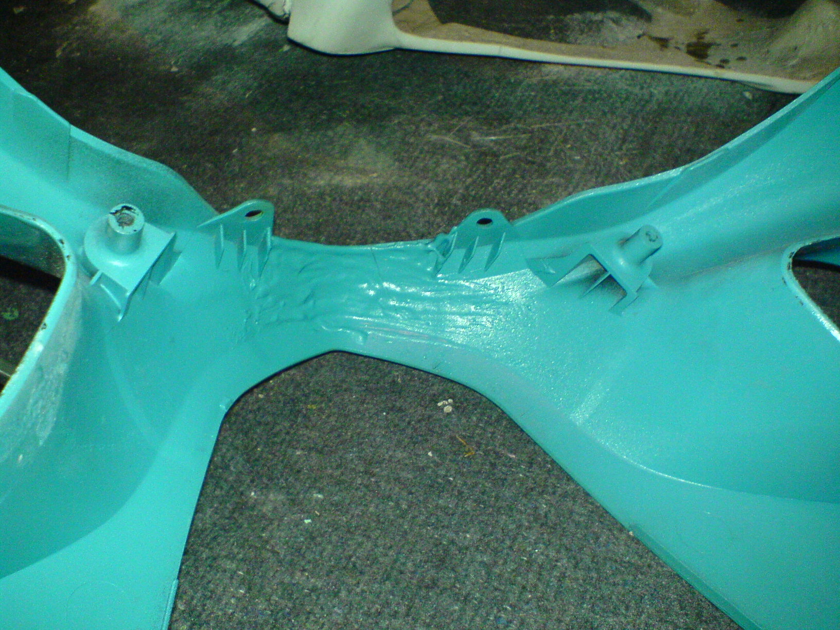

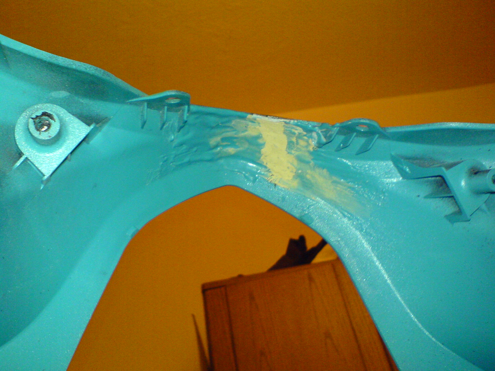

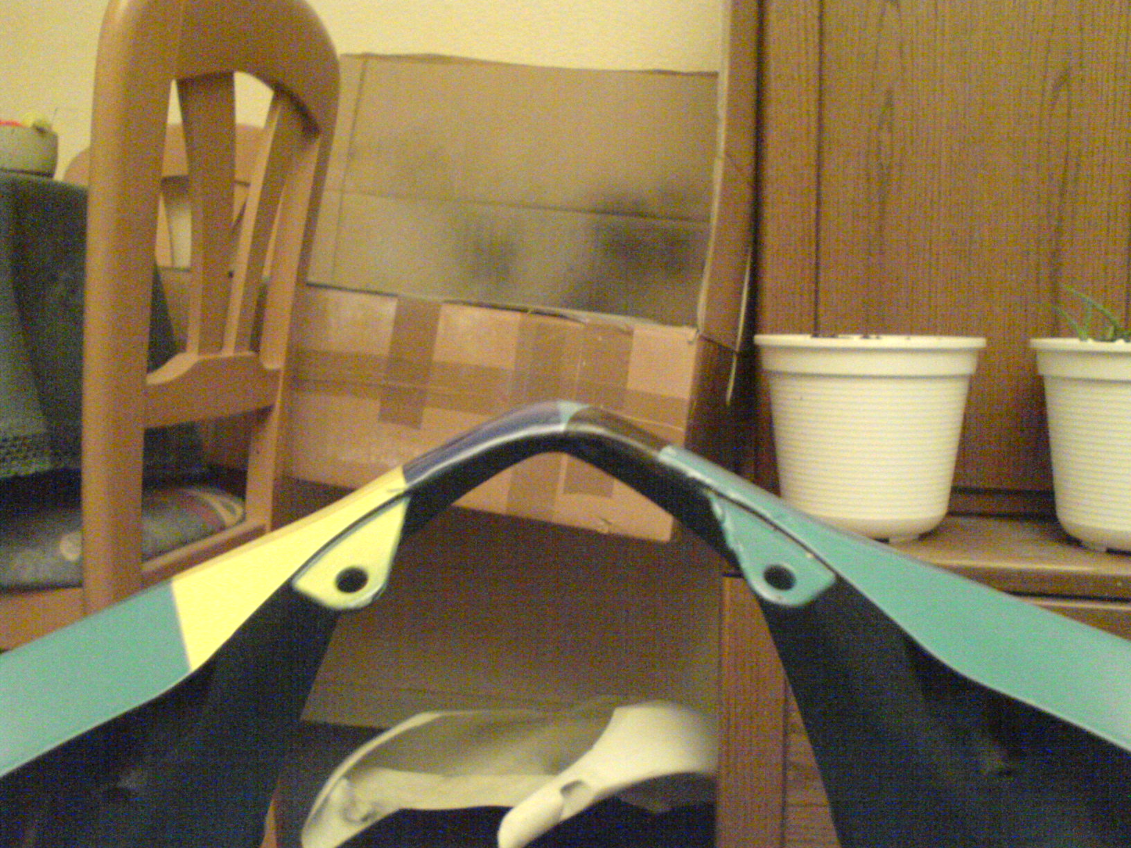

Damit unser Langer nicht vor Schlafmangel umkommt, g?nne
ich Ihm mal einen Einblick in den Rep.verlauf seines Kleidchens
Die Kanzel war def. schon mal kaputt und wurde "Zusammengefrickelt".
Beim schleifen stank es wie Epoxi, das geh?rt aber nicht auf ABS (Plastiksorte). Der Riss war also vorprogrammiert.
Hier mal ein paar Fotos
Keine Angst Junior. Das sind nur Zwischenmeldungen. Die n?chsten Schritte lade ich auch hoch. Ich versuche es so kleinfl?chig wie eben m?glich zu halten. Auf dem letzten Bild kannst Du bereits die erste Schwei?naht sehen.
Die wird noch runtergedremelt und weiter mit ABS (selbe Material wie die Kanzel) ausgef?llt. Sowohl von innen als auch von au?en. Danach d?rfte nichts mehr rei?en, solange es die einzige Schwachstelle war.
Auf den Bildern kannst Du auch recht sch?n erkennen, dass da schon mal jemand rumgefrickelt hat und das alles vor der Rizlalackierung.
