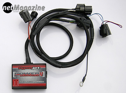

Im grundegenommen ist der Powercommander nur ein elektronisches Zusatzsteuergerät, welches mit dem Motorsteuergerät und den Inkektoren
verbunden wird. Vorteil ist hierbei, man kann das Motorrad jederzeit wieder in den Serienzustand versetzten. Was beim Eingriff ins Seriensteuergerät
nicht möglich ist.
Hier mal ein Bild vom Powercommander:

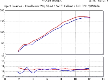

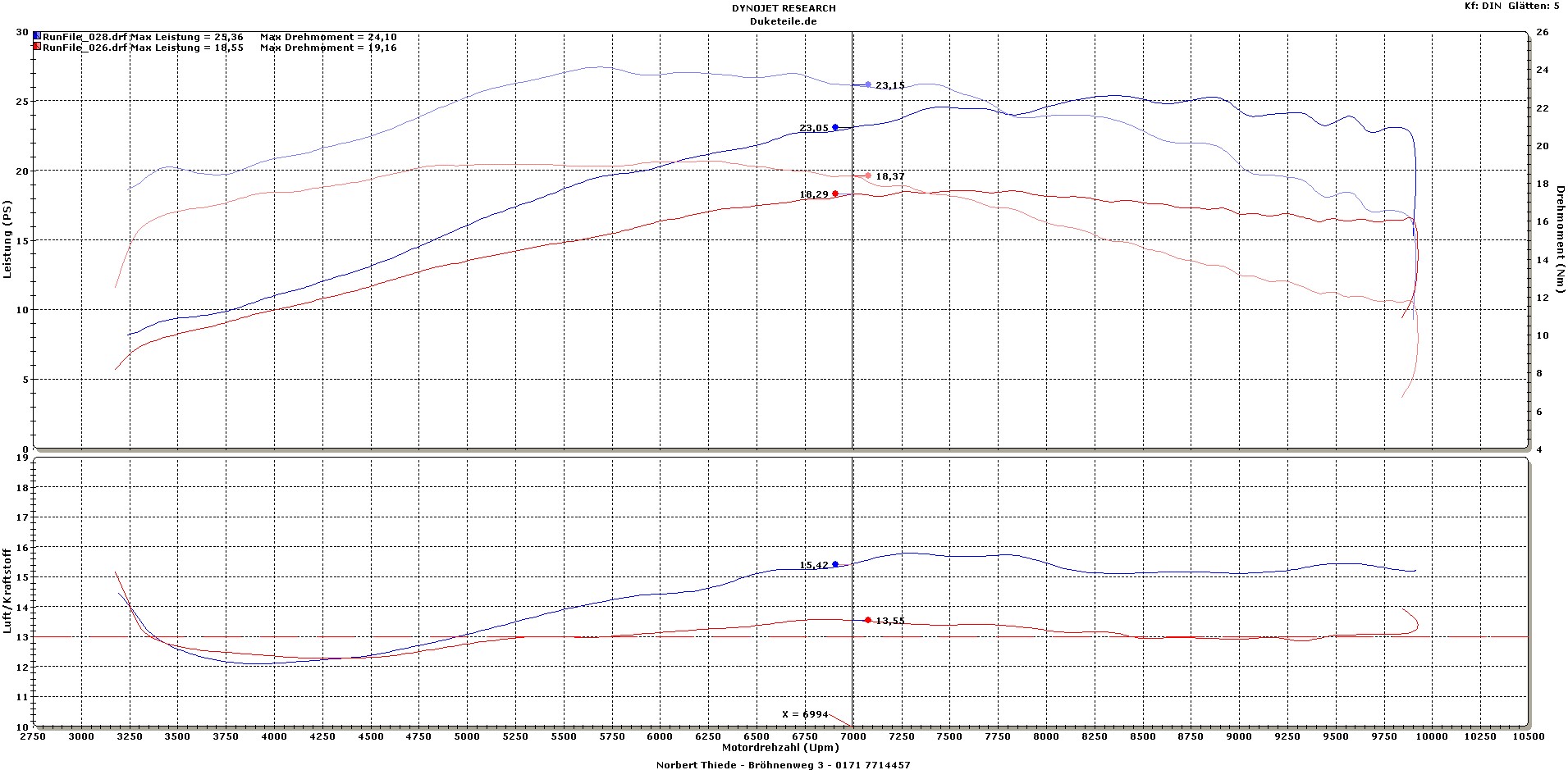

Hier seht ihr mal ein Prüfstandsdiagramm einer CBR 1000. Oben sieht man die Leistung und unten das Verhältnis von Luft zu Kraftstoff, sowie die Drehzahl (Blau original / Rot powercommander).
Das Verhältniss von Luft/Kraftstoff sollte im Optimalfall bei um die 13 liegen. <13 = zu Fett und >13 = zu Mager. Bei 4000 U/min kann man schön sehen, dass die Honda extrem abmagert und dort auch
ein großer Leistungsverlust zu sehen ist. Wenn man es ganz genau nimmt , läuft die CBR fast überall zu Mager. Nach der Abstimmung läuft die Honda nahezu immer im optimalen Bereich und hat über
das gesamte Drehzahlband mehr Leistung. Auch das Leistungsloch bei 4000 U/min ist verschwunden.

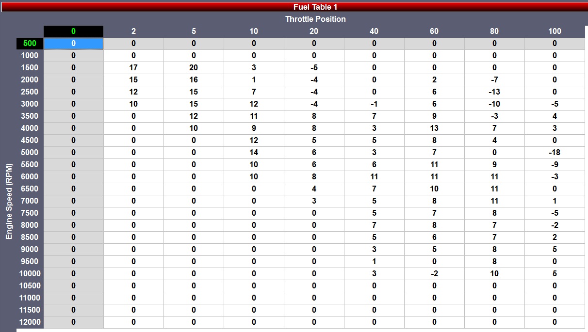

Hier seht ihr mal eine PC Map. An Hand dieser Map kann man die Einspritzmänge bei einer bestimmten Drehlzahl und Drosseklappenstellung veränden. Im Fall der CBR
würde man z.B. bei 100 % Drosselklappenstellung und 4000 U/min das gemisch so lange Anfetten bis der Lambda wert passt und das Verhältniss von Luft/Kraftstoff
bei ungefähr 13 liegt.
Über mehrer Fahrversuche haben die Jungs von Dynojet herausgefunden, dass es im unteren Bereich der Dosselklappenstellung sehr wichtig ist, kleine Sprünge zu zu machen,
die nach und nach immer größer werden um ein sauberes "Angesen" Zu gewährleisten.
Dies bedeutet aber nicht, dass bei den Zwischenwerten die Einspritzmenge gleich Null ist, dort wird interpoliert, sprich Werte angenommen.
Die Drehzahlsprünge bestehen immer aus 250U/min-Schritten. Gehe ich mit den Werten in der Tabelle immer Weiter in den positiven Bereich, Fette ich immer weiter an. Andersherum , sprich im
negativen Bereich magere ich immer weiter ab. Null entspricht hierbei dem Standartmapping. Die Werte in der Tabelle verkörpern also eine Einspritzverlängerung bzw. Verkürzung.
Wie viel ich Anfetten oder Abmagern muss , kann ich nur auf einem Prüfstand herausfinden. Die Ausgangsmessung liefert mit dabei schon Anhaltswerte, wo extremstellen liegen,
und man das Maping verändern sollte.
