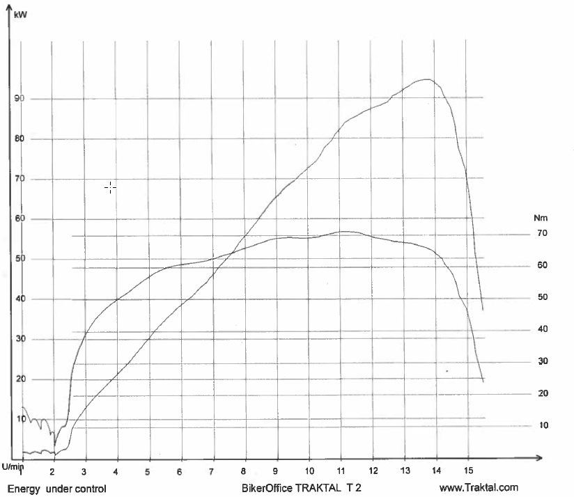

Maggus01
Maggus01
26.07.2011
2.195
Wetzlar
GSX-R 750
Das ist meins bei der 750er L0
