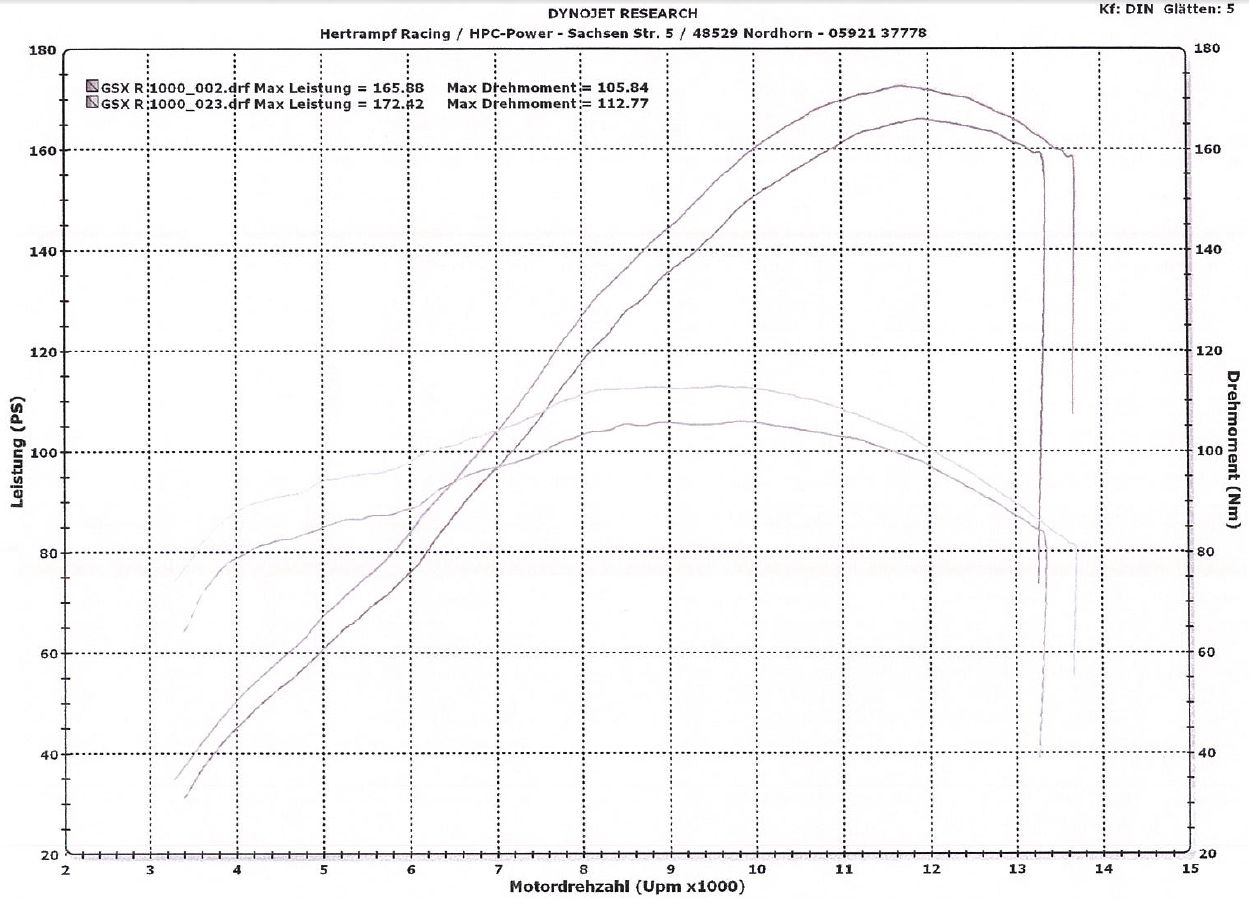

ich hab gerade meine Maschine wieder bekommen.
NUn habe ich folgenden Prüfstandsbericht erhalten. Wollte euch fragen scheint der realistisch? Mir erscheint das ganze doch relativ glatt und zu linear oder?

Glätten: 5
...mehr muss man dazu dann nicht sagen ;)
Ist eben eine Ausgabeeinstellung und lässt so ziemlich alles schön glatt aussehen.

So sehen die Leistungsdiagramme aus, sieht soweit alles gut aus. Das wäre schlecht wenn er net so gleichmässigen Verlauf hätte, sonst wäre ja irgendwo ein Leistungsloch!

Chris das ist so nicht ganz richtig.
Die Glättung bestimmt, wie der Name schon sagt, die Glättung der Kurve.
Die Einstellungen gehen meist von 0 (keine Glättung) bis 5 (höchste Glättung).
Es wäre schöner wenn man weniger Glättung hätte dann würde man eventuelle Löcher etwas besser erkennen ;)
Die Glättung ist quasi der Weichzeichner der Kurve

Interessant. Dann würde ich da mal anphonen und Glättung: 1 bzw. 0 anfordern.

Aber von der Leistung her passts?

Messung nach DIN und Glättung 5.....was soll man dazu sagen :D
müsste man andere Maschinen auf denselben Prüfstand jagen...generell sieht eine DIN Messung immer nach mehr aus als eine Messung nach EWG Norm.
Die meisten Hersteller müssen die Leistung nach EWG Norm angeben....

15PS mehr bei 10t durch ECU Tuning? Beeindruckend ;o)
Nur ECU gemacht?
kann man so nicht sagen, aber mit der hohen glättung machts das schon verdächtig. das Ergebnis sieht so aus als habe man dem Kunden etwas präsentieren wollen. Will aber nix raussschreien.
Alte Regel geh nie bei dem Tuner auf die Rolle der getunt hat^^ die haben immer was zu verlieren. Wenn dus genau wissen willst lass mal bei irgend nem andern nachmessen. Dann siehst du was masse ist.

Naja es ist ein BMC, BOS GTS 4-2 und kein Kat verbaut.

Ok dann kann das schon hinkommen. Kann das schon sein sind ja jetzt quasi alle kompenten abgestimmt.
Wenn du es ganz genau wissen willst musst du nochmal nachmessen lassen.
Leistung ist so schon ordentlich hat ja quasi 5PS mehrleistung übers ganze Drehzahlband, inwiefern sich jetzt die glättung das Auswirkt kann man so nicht sagen.
