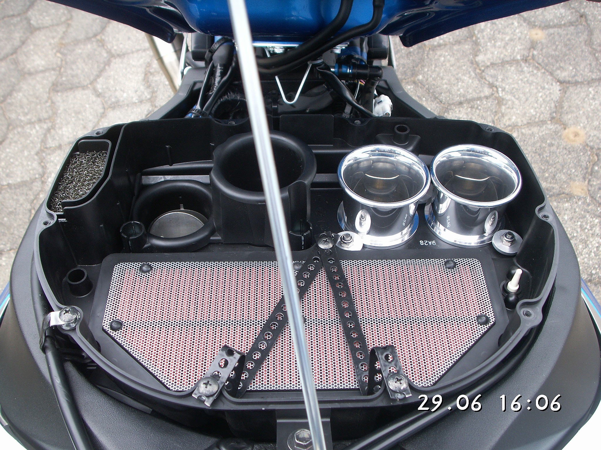

Das sind die neuen und die alten im Vergleich auf der Kilo K9. Habe auch die Kennfelder der ECU auf 4 gleichlange Trichter updaten lassen.

Fährst du mit offenen luftfilterkasten weil dein luftfilter so gesichert ist?
Wie ist das Fazit mit 4 langen trichtern?

Du bist ECHT ein Guter Beobachter :cool:
Ja aber nur für die Umbau und Testzeit, das waren mir zuviele Schrauben im Luftfilterkasten:)
Fazit:
Sehr gutes Ansprechen im Bereich ab 1500/min - ging ab wie ein Gummiband.
Allerdings war beim Endspeed bei 285 km/h Schluß, was mich als Landstraßenfahrer aber nicht störte.
